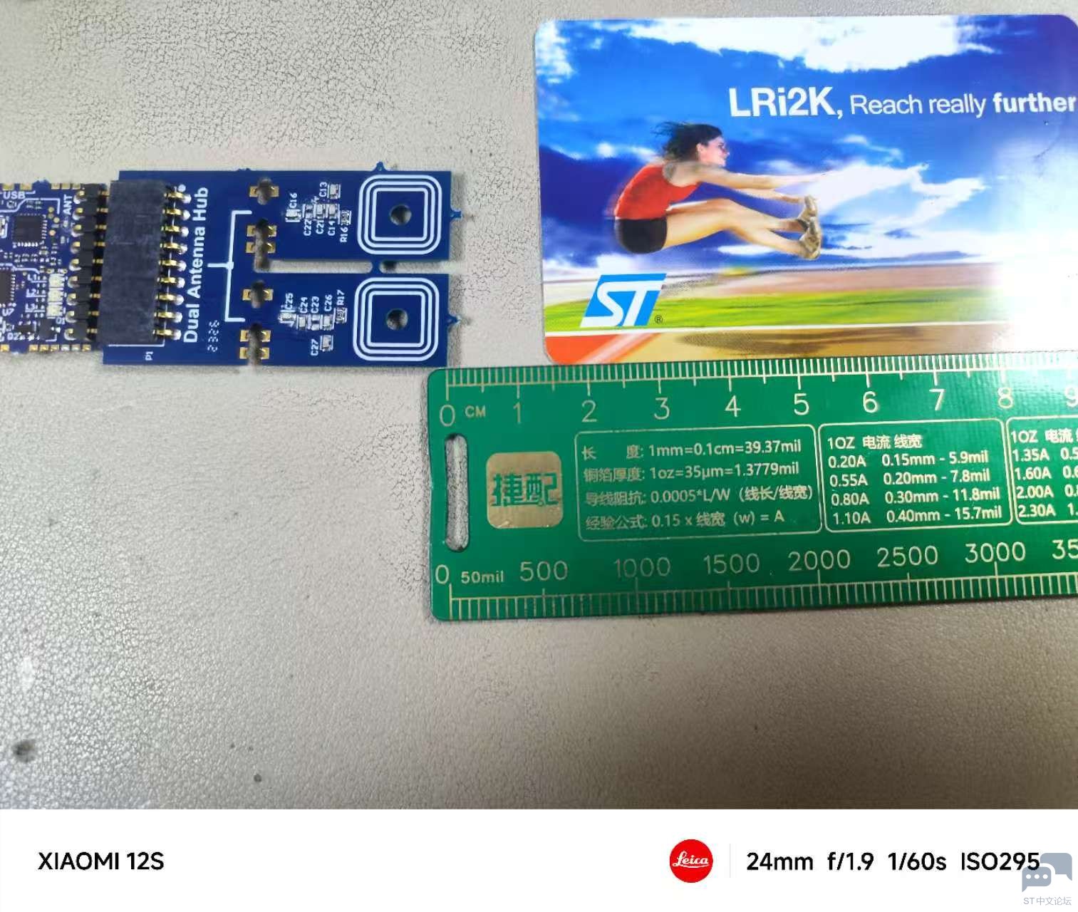

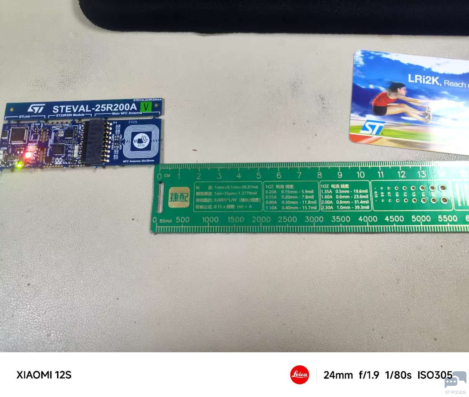

用一把PCB尺子,和RFID卡片,测试读到卡片时,读卡器天线边角和RFID卡边角的距离

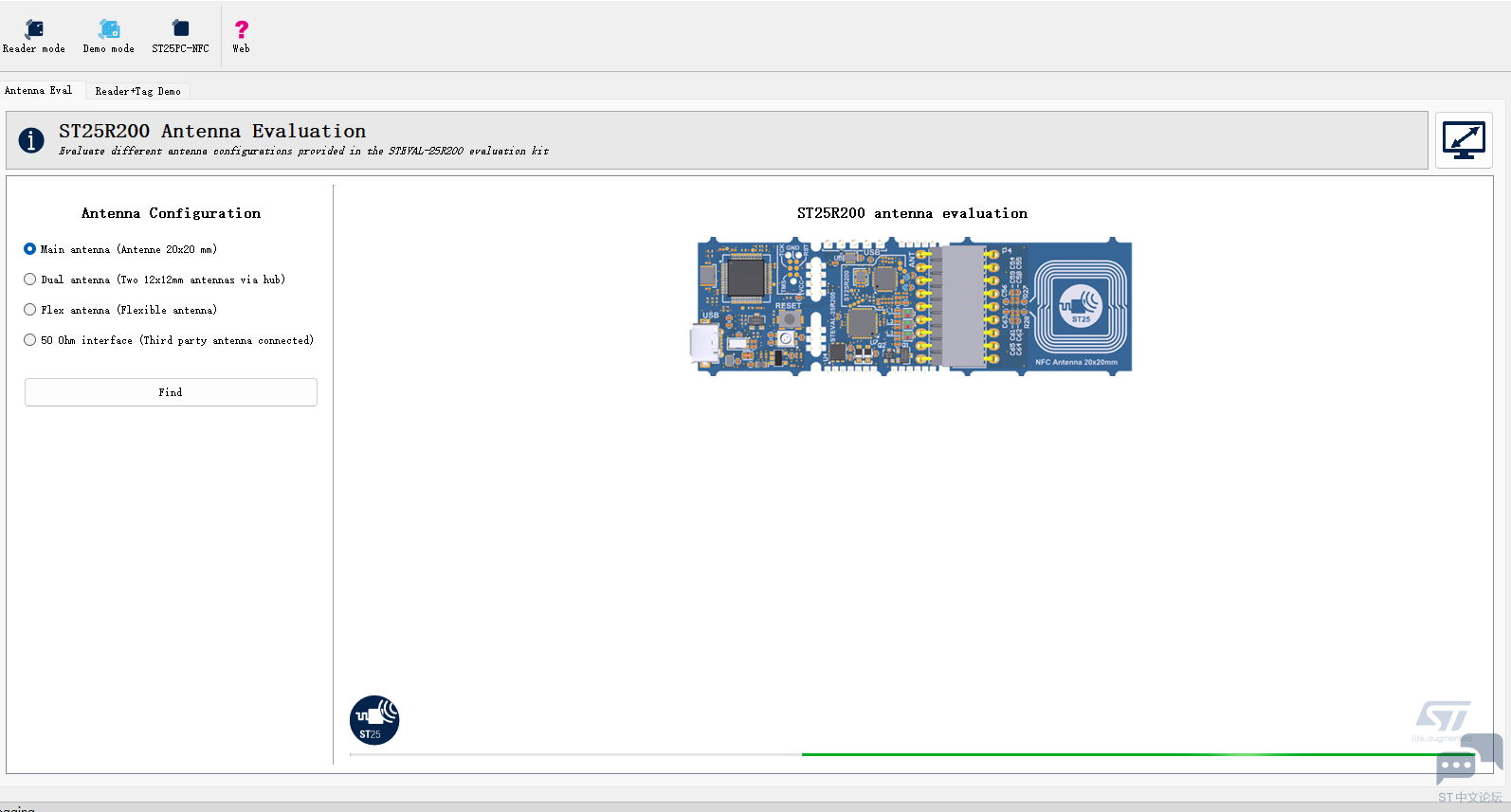

选择demo模式
20*20mm天线——3cm内读取成功
12*12mm双天线——1.5cm内读取成功
柔性天线——0.5cm内读取标签成功,RFID卡磁性不靠近边缘,贴在上面即可读取成功

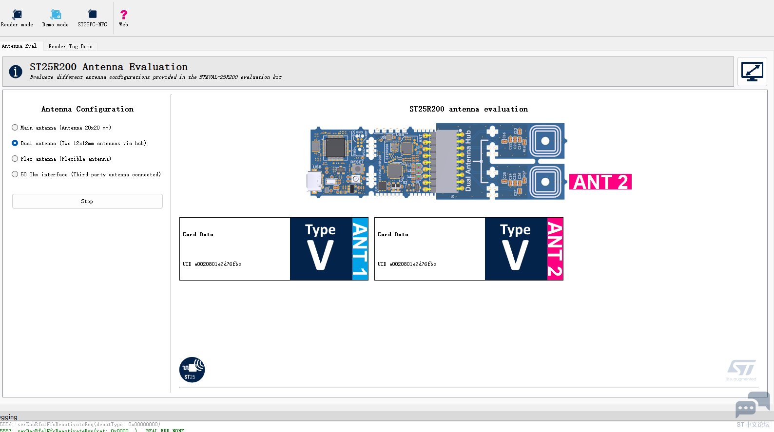

双天线模式,PC上位机的截图,会轮询ANT1和ANT2
