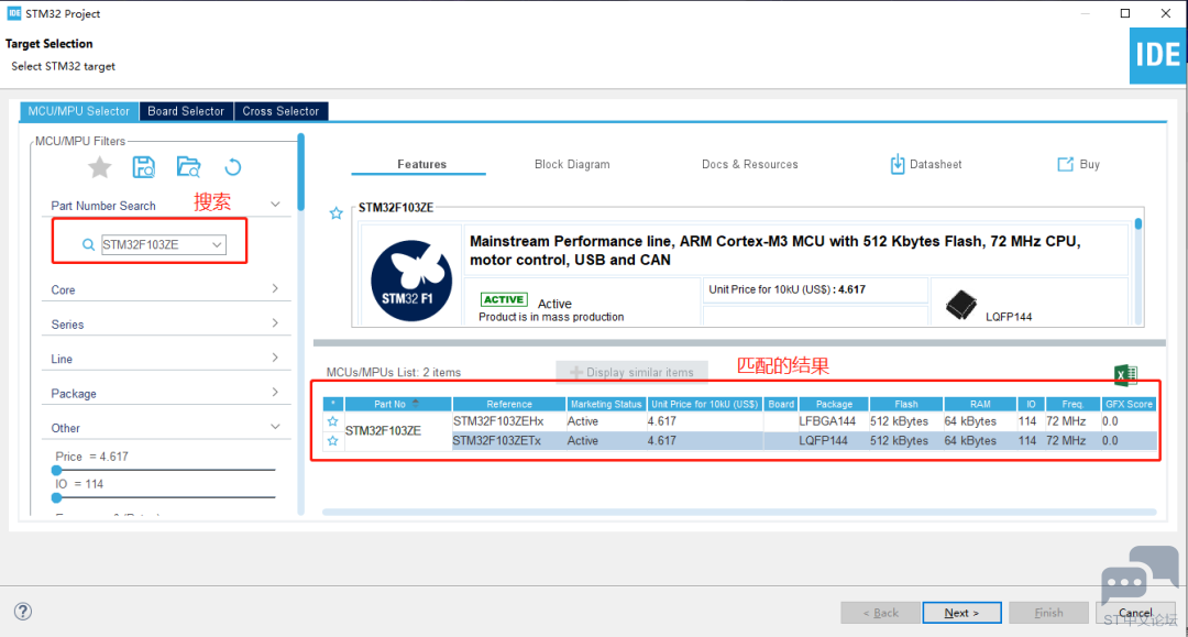

在官网下载CubeIDE这个软件并安装,假设你已经成功安装并打开了软件,会看到;图片
0 W7 J5 {( @9 O/ U
9 K/ V8 f$ D/ |8 Z4 R* i& h
2 h: N* f# \8 e! {. v
# `  z2 d- k% G( ?5 H8 W
CubeIDE已经集成了CubeMX了,新建STM32工程,step by step即可快速开始了。

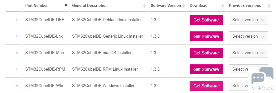

STM32CubeIDE Home) e7 V  Y1 k$ w) f4 `* o
进入到官网的下载界面,选择符合对应的操作系统和对应的版本,下载安装,下载界面如下图所示;
; V  r+ l/ m& C8 I- U. Y3 p+ O4 M, N* a1 [$ }  W6 I
微信图片_20230208232615.png ) q, T, P' ^/ X2 z

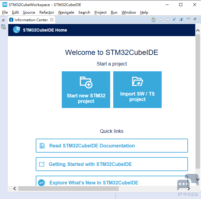

; I4 _& {: t9 i

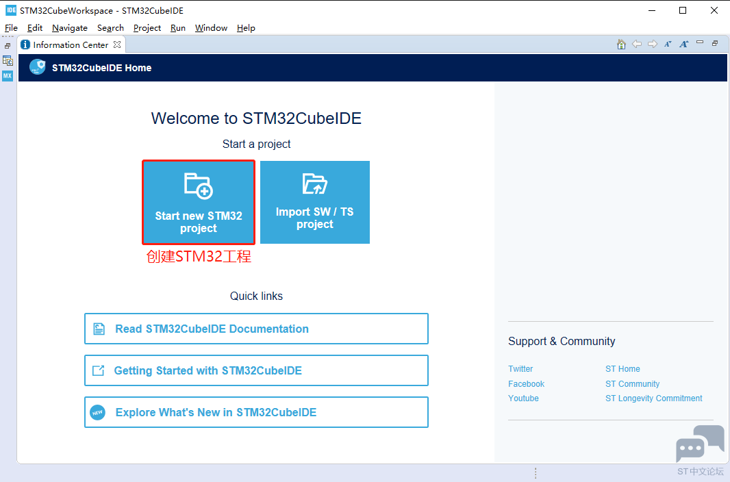

安装完成之后,打开STM32CubeIDE会直接进入主页,这里开始创建STM32工程或者导入工程,如下图所示;! S' P3 ]3 J5 O# e) g. d9 S/ _
/ T/ @1 ]% M: ?& J; v- M9 R1 D
微信图片_20230208232610.png ) d( z0 t" p1 @% O
; n0 \0 e) c. u  hRead STM32CubeIDE Documentation有大量的官方文档;可以快速入门,包括;8 J& @. L7 U7 p5 h# F" q3 s

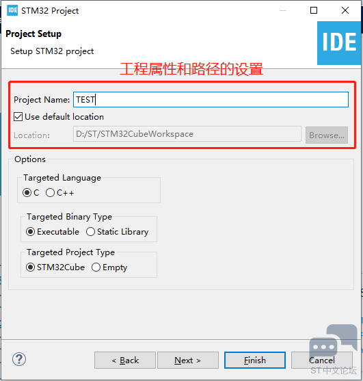

生成工程- ~, ]" K3 Y' M- A
/ R; ~# y9 R% X, K9 L. K/ }) U0 V 微信图片_20230208232606.png
' K8 i& P4 Z6 l. v: ]
* L* ?' k' n) V8 K; a6 f设置工程名称和路径之后就基本完成工程的创建了,具体如下图所示;
0 W/ \+ E" i. j# b- @7 S1 v  ]9 T( M3 k4 S% _
/ F" o8 e% |: d+ a  @( ]1 [
! P/ s1 Y# H' u0 ], V! p# m! N) u
创建工程
1 K6 e& L. O- w
3 q) u0 Z- V% v5 `0 k
/ B1 N7 u/ r" |  c+ I8 O
! N, [' N7 q! o6 \在此期间可能会联机下载库文件和相应MCU的外设文件,这里要保持网络畅通,并耐心等待;

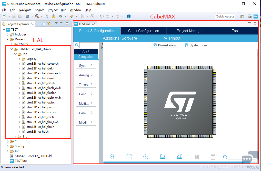

成功创建工程之后,如下图所示;9 |4 `! _; n' ^2 E2 ?- j
) q- L* S3 O5 B  L$ k  X
: ?* C8 h0 \$ s3 B, M0 B( `$ @6 v( m) V2 @% g" U
在这里插入图片描述
: \5 X3 T# y& R0 r5 a/ W
可以看到左边是HAL库,右边是CubeMAX的配置界面,至此已经完成了工程的生成了,那么下一步进行进行编译和下载。
6 c6 C/ d  q7 G' t- S
- m( Q5 W. o$ u) u. Z+ s
另外在文件列表中可以看到TEST.ioc文件,这是CubeMAX的配置文件,相当于一些软件的ini文件,CubeMAX主要通过读写该文件将设备的配置保存和加载的软件中,直接用文本编辑器打开可以看到具体的信息如下所示;

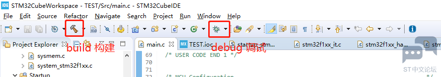

可以在工具栏直接点击锤子0 k$ x( {6 w4 r  _% I" B
' I# V9 c/ Y" m  ]9 G) y6 [
$ x7 e% @' i4 H' k# \  _
' U, J/ P+ [* `( S, i6 I/ F4 ~8 h
build
, X+ n, Q; k( i  X$ s! A3 f: ~
快速进行构建,最终会自动生成elf的文件,也就是仿真器可以烧录的文件;然后可以在窗口直接查看Build的信息,包括报错等等,具体如下;  Q% E8 G( t1 e- U) n

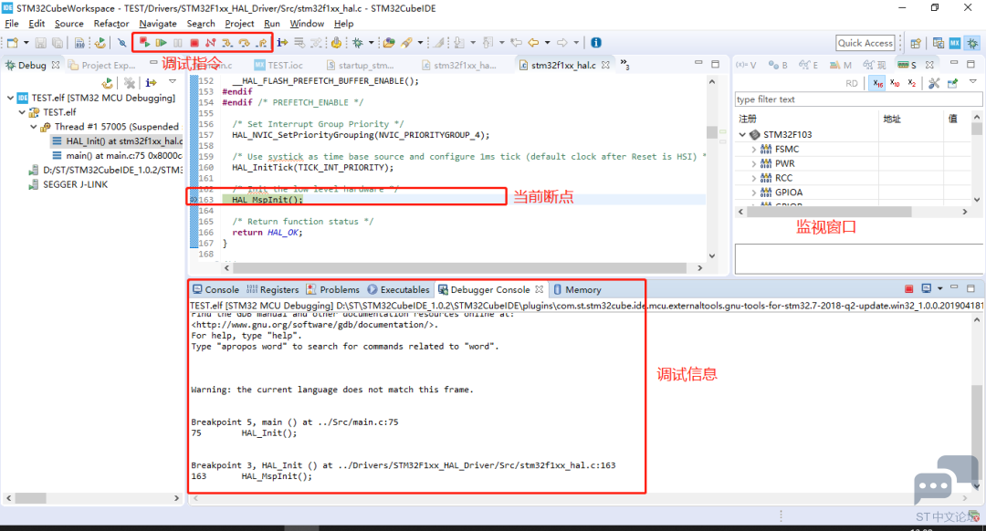

. K/ m& y4 K7 Q! F0 U& X0 d点击工具栏的虫子图标
0 F- {; n7 D8 |6 j: }
. [) ~0 p. N% y5 |2 u0 g
% s% J! A, h8 Q+ n) ?
8 g# L9 K1 g( q5 ^
debug
" _4 r; A) n: \' z4 L$ }
进行调试;

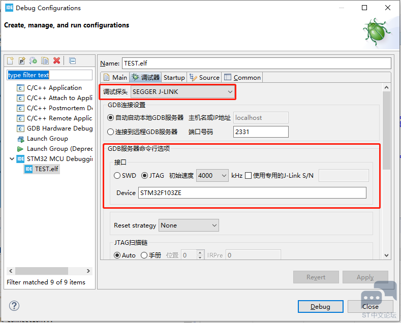

* {4 i; C; F4 }1 K1 B# `
在菜单栏Run选项中找到Debug Configuratons,如下图所示,配置调试用的仿真器和接口方式,最后点击Debug即可将TEST.elf下载到target中。  _' A) T' W1 N. Q2 s) R. k

调试器配置
9 l. T% v! C% N3 Y: j$ A) q. t
成功开始调试之后,如下图所示;/ D$ a! A4 Q+ \7 f6 S
, r+ x6 x1 q& H) p$ S( ~& m' ?! c' H
1 g) _& M7 V2 e2 Y; t5 i8 ]
' Y. b6 v* [" A: r; z* a, \
开始调试
