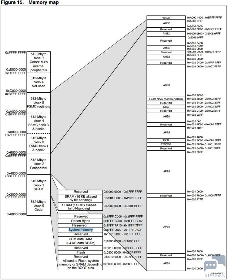

我们来看看STM32的寻址空间是怎么样的。在数据手册《STM32F407_数据手册.pdf》中有一个图,这个图,就是STM32的寻址空间分配。所有的芯片,都会有这个图,名字基本上都是叫Memory map,用一个新芯片,就先看这个图。
/ e% m* z' ?: C, ~/ K% F
8 y( T/ H! b* G, X1 g2 D
3 N9 m/ k* y# e: z, O* d* P3 K
# c, N2 m; N2 m, x% V0 d& W- |9 A' l6 q: b- q7 G  n
  • 最左边,8个block,每个block 512M,总共就是4G,也就是芯片的寻址空间。
  • block 0 里面有一段叫做FLASH,也就是内部FLASH,我们的程序就是下载到这个地方,起始地址是0X800 0000,大家注意,这个只有1M空间。现在STM32已经有2M flash的芯片了,超出1M的FLASH放在哪里呢?请自行查看对应的芯片手册。
  • 在block 1 内,有两段SRAM,总共128K,这个空间,也就是我们前面说的内存,存放程序使用的变量。如果需要,也可以把程序放到SRAM中运行。407不是有196K吗?
  • 其实407有196K内存,但是有64k并不是普通的SRAM,而是放在block 0 内的CCM。
    这两段区域不连续,而且,CCM只能内核使用,外设不能使用,例如DMA就不能用CCM内存,否则就死机。
  • block 2,是Peripherals,也就是外设空间。我们看右边,主要就是APB1/APB2、AHB1/AHB2,什么东西呢?回头再说。
  • block 3、block4、block5,是FSMC的空间,FSMC可以外扩SRAM,NAND FALSH,LCD等外设。

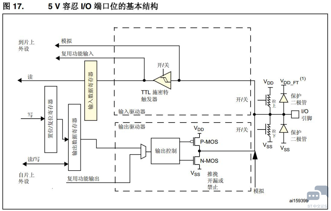

到这里,我们可以看出,操作IO口G,其实就是操作 0X40000000+0X1800 这个地址上的一个结构体里面的成员。说白了,就是操作了这个地方的寄存器。实质上跟我们操作普通变量一样,就像下面的两句代码,区别就是变量i是SRAM空间地址,0X40000000+0X1800 是外设空间地址。
/ ?( ]9 [, G, _. ]# ^: D0 L
  1. u32 i;
    " A  Q& e5 H' i
  2. i = 0x55aa55aa;
' m: W1 [$ @* z. i
6 D6 ?$ Q9 A" X. g3 Z这个外设空间地址的寄存器是IO口硬件的一部分。如下图,左边的输出数据寄存器,就是我们操作的寄存器(内存、变量),它的地址就是 0X40000000+0X1800+0x14。
. S% ?. {' o3 |1 x% Z4 T9 w
" z6 K. i2 t8 G8 s( n) k" s
) T! g. Y8 c  J, O6 N
$ c: @4 G3 M& g
$ e( O) O# l8 c) K7 N
6 |; b: P9 I8 p' a, {$ L
控制其他外设也类似,就是将数据写到外设寄存器上,跟操作内存一样,就可控制外设了。* X8 l7 S& _5 m' f( h7 l: Z( n
9 M8 r/ f/ @: U0 E) v6 d
寄存器,其实应该是内存的统称,外设寄存器应该叫做特殊寄存器。慢慢的,所有人都把外设的叫做寄存器,其他的统称内存或RAM。寄存器为什么能控制硬件外设呢?因为,初略的说,一个寄存器的一个BIT,就是一个开关,开就是1,关就是0。通过这个电子开关去控制电路,从而控制外设硬件。

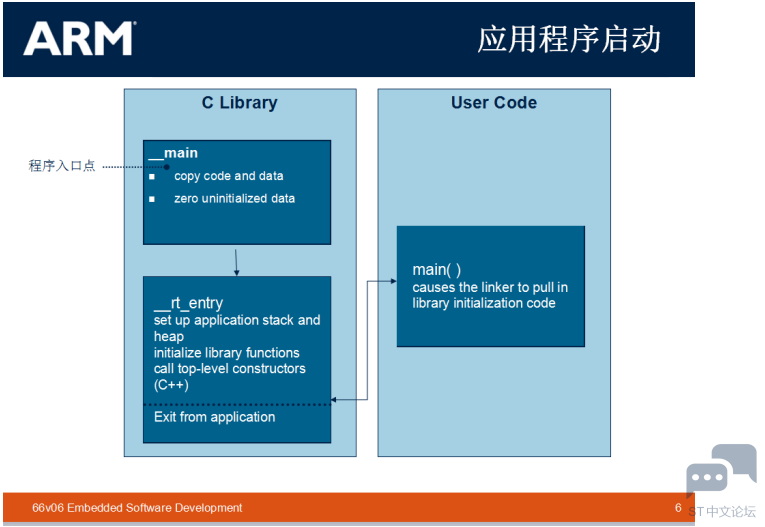

Reset_Handler 函数,先执行 SystemInit 函数,这个函数在标准库内,主要是初始芯片时钟。然后跳到 __main 执行,__main 函数是什么函数?4 y, ~& m/ c% @
- h, m& l8 `8 ^* {
是我们在 main.c 中定义的 main 函数吗?后面我们再说这个问题。

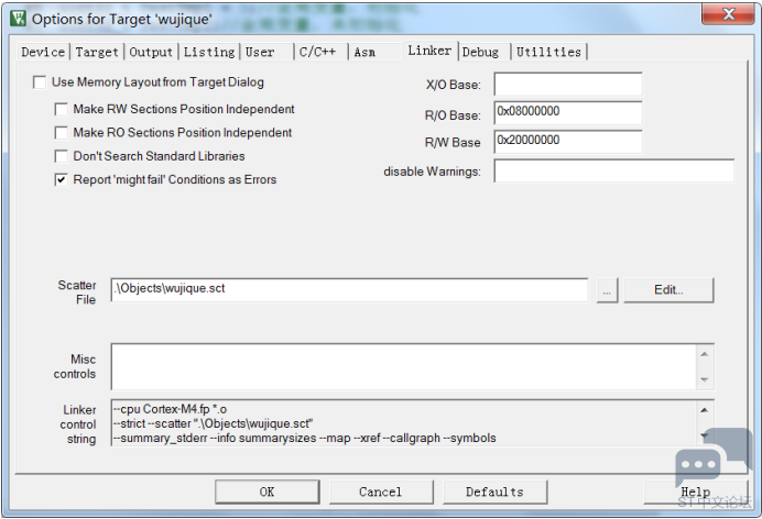

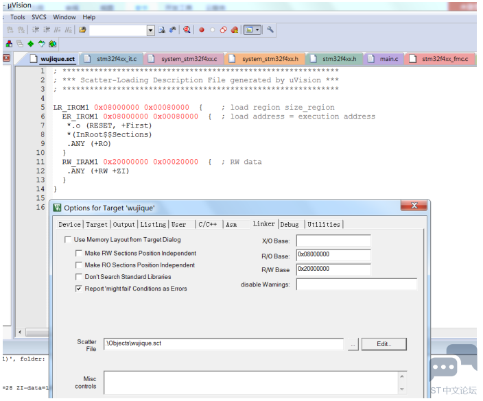

芯片是怎么知道开始就执行启动代码的呢?或者说,我们如何把这个启动代码放到复位的位置?这就牵涉到一个一般情况下不关注的文件 wujique.sct,这个文件在 wujique\prj\Objects 目录下,通常把这个文件叫做分散加载文件,编译工具在链接时,根据这个文件放置各个代码段和变量。
6 y$ ~; x! y0 D3 g6 d

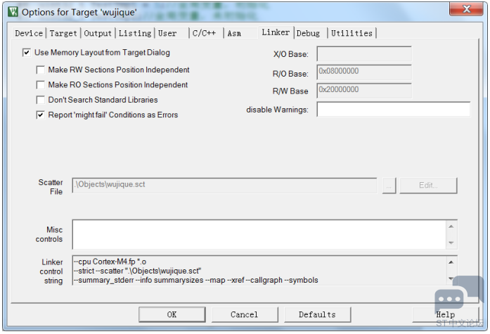

在 MDK 软件 Options 菜单 Linker 下有关于这个菜单的设置, o; P+ D- U/ `2 |
  X& |' D. ?5 u$ L! I
/ M: p$ C  h- w! \2 b% o2 T/ A. f
, W; b3 n5 }/ ?) g$ b( M/ [. w0 k9 N
+ W4 Q; x+ b: y% p! a3 ~% \把 Use Memory Layout from Target Dialog 前面的勾去掉,之前不可设置的框都可以设置了。点击 Edit 进行编辑。
' b( ^$ Y  X& o6 {. M& e/ H1 w# s- v' E8 y  d( K
) H2 `, k1 M) Q. `
2.png 7 v6 B7 x# F( \& C
/ U9 ~2 a. t9 Z3 ~+ u/ ^2 V8 n/ c
, d6 m: Y* i( ?6 G7 u7 I在代码编辑框出现了分散加载文件内容,当前文件只有基本的内容。* I! y! V. W2 F! k* O- [5 g/ p: T& H
1 a# M$ Y0 G, b" P& u
/ \: G) P$ e- L& A" s' {" t3 D

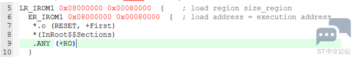

其实这个文件功能很强大,通过修改这个文件可以配置程序的很多功能,例如:1 指定FLASH跟RAM的大小于起始位置,当我们把程序分成BOOT、CORE、APP,甚至进行驱动分离的时候,就可以用上了。2 指定函数与变量的位置,例如把函数加载到RAM中运行。
+ ?" b8 ~' d% a0 T6 N1 I' F% q
# u: ]7 \* O9 N) t0 D. b# K* K" ?  S/ s) l( ^' B+ p
5 Y3 O  L0 i/ ^5 f, }
从这个基本的分散加载文件我们可以看出:
  • 第6行 ER_IROM1 0x08000000 0x00080000定义了ER_IROM1,也就是我们说的内部FLASH,从 0x08000000 开始,大小 0x00080000。
  • 第7行.o (RESET, +First)从 0x08000000 开始,先放置一个.o文件, 并且用(RESET, +First)指定RESET块优先放置,RESET块是什么?请查看启动代码,中断向量就是一个AREA,名字叫RESET,属于READONLY。这样编译后,RESET块将放在0x08000000位置,也就是说,中断向量就放在这个地方。
    DCD是分配空间,4字节,第一个就是__initial_sp,第二个就是Reset_Handler函数指针。也就是说,最后编译后的程序,将Reset_Handler这个函数的指针(地址),放在0x800000+4的地方。所以芯片在复位的时候,就能找到复位函数Reset_Handler。
  • 第8行 *(InRoot$$Sections)什么鬼?GOOGLE啊!回头再说。
  • 第9行 .ANY (+RO)意思就是其他的所有RO,顺序往后放。就是说,其他代码,跟着启动代码后面。
  • 第11行 RW_IRAM1 0x20000000 0x00020000定义了RAM大小。
  • 第12行 .ANY (+RW +ZI)所有的RW ZI,全部放到RAM里面。RW,ZI,也就是变量,这一行指定了变量保存到什么地址。

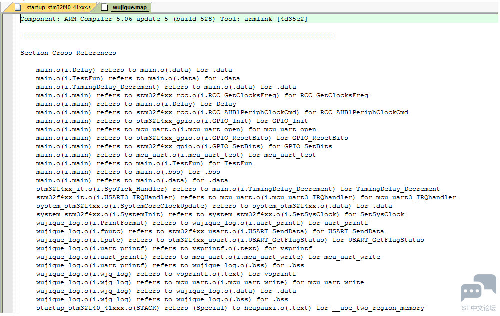

) I/ a2 I2 a" e- H% M7 Z3 l) M8 r' {经查找,在中断向量表中有这个函数,也即是说这个函数指针保存在中断向量表内。当发生中断时,就会执行这个函数。当然,在进出中断会有保存和恢复现场的操作。这个主要涉及到汇编,暂时不进行分析了。有兴趣自己研究研究。通常,现在我们开发程序不用关心上下文切换了。9 j9 k& ~7 r! E9 l2 J- b1 g
  1. __Vectors   DCD     __initial_sp           ; Top of Stack
    ! _; `+ n1 p7 I8 g: ]3 {
  2.             DCD     Reset_Handler          ; Reset Handler9 C  L# [- R! W6 S8 e8 ?/ o, h0 y
  3.             DCD     NMI_Handler            ; NMI Handler      ( P2 n+ M2 m8 y
  4.             DCD     HardFault_Handler      ; Hard Fault Handler   R" y4 H+ M2 n$ ^: b5 p! h$ s
  5.             DCD     MemManage_Handler      ; MPU Fault Handler   9 u( v' U0 s. ?: ~6 P4 L0 `
  6.             DCD     BusFault_Handler       ; Bus Fault Handler
    & e+ }* }: Q% r: H$ X1 n/ M8 w6 L
  7.             DCD     UsageFault_Handler     ; Usage Fault Handler
    $ O5 v* y1 x$ u1 @5 h5 t
  8.             DCD     0                      ; Reserved
    " h5 y& H7 U9 Y' G/ F
  9.             DCD     0                      ; Reserved
    ) H4 P2 N" l6 w
  10.             DCD     0                      ; Reserved
    * k, |: S4 t" G( W
  11.             DCD     0                      ; Reserved
    6 Y# ]; r2 |: F2 x
  12.             DCD     SVC_Handler            ; SVCall Handler
    / P% n" y+ m7 f: Y2 R) e
  13.             DCD     DebugMon_Handler       ; Debug Monitor Handler
    - _% c1 \9 N# |  X
  14.             DCD     0                      ; Reserved
    8 ~  ~" l$ j5 P. m, C; {: R
  15.             DCD     PendSV_Handler         ; PendSV Handler
    6 X) e/ G1 L  D" U0 r/ U
  16.             DCD     SysTick_Handler        ; SysTick Handler

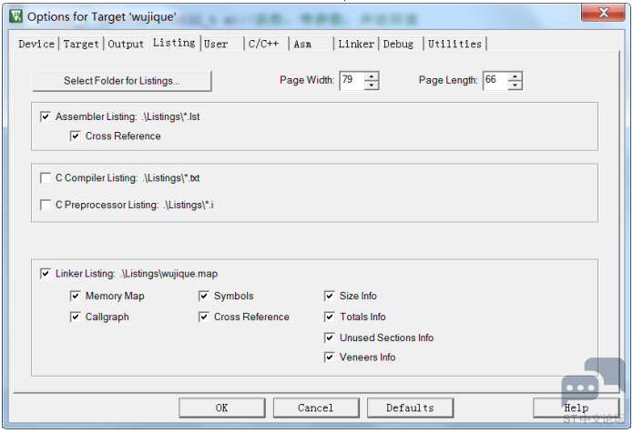

3 Q. _" A. E3 K3 C/ cmap文件配置$ p$ k4 Y" I! |* A
更多编译具体信息在 map文件中,在 MDK Options 中我们可以看到,所有信息都放在 \Listings\wujique.map
! p1 |1 e7 v8 G: B" B5 ~# Y6 d4 E* b4 }  y. l; o  e6 Y( @
默认很多编译信息可能没钩,钩上所有信息会增加编译时间。
9 H! e# ^9 `7 j9 M: b2 O& `
4.png % h$ g$ m5 @8 G1 y
$ w/ s; D, i& f( N
' ^' w% X: H8 }# o7 nmap文件
- I! U/ r$ d. F/ c0 }# _2 H+ g打开map文件,好乱?习惯就好。我们抓重点就行了。

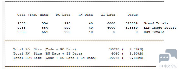

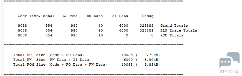

  • map 总信息
    3 n$ v9 }+ @8 ]6 h: o6 n! Y/ T: X
从最后看起,看到没?最后的这一段map内容,说明了整个程序的基本概况。
+ t1 B3 O" v- j# h6 B6 Q有多少RO?RO到底是什么?$ n1 h3 l8 y# V3 ^9 [- j
有多少RW?RW又是什么?
ROM为什么不包括ZI Data?为什么包含RW Data?
) r5 z2 J6 ?& a) m% A1 O
: Q0 n  m+ D( k3 u8 `
1 V; v6 `" O) B

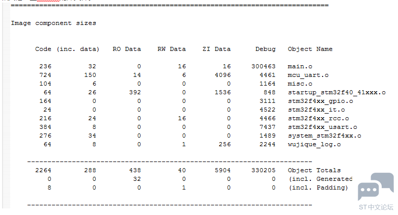

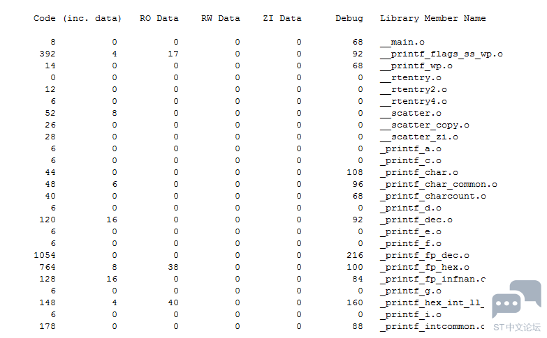

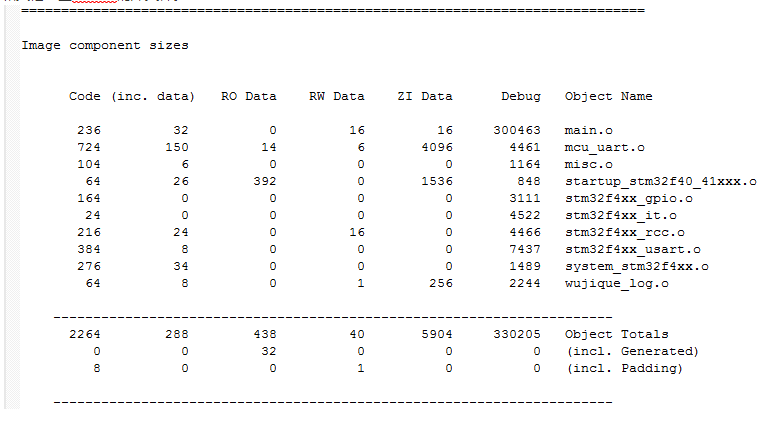

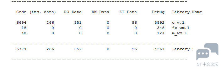

  • Image component sizes
    . p& |9 w" v( m5 i* ?3 Z3 S
往上,看看 Image component sizes,这个就比刚刚的总体统计更细了。
! w, ~5 @& s5 v* x' x/ z+ x: s5 J% W3 f/ ~0 _$ C1 V8 u
, c7 o) U4 x2 g2 B& G+ n$ S
这部分内容,说明了每个源文件的概况; s( G2 t8 ^  M$ ~
首先,是我们自己的源码,这个程序我们的代码不多,只有 main.o,wujique_log.o,和其他一些 STM32 的库文件。
. f3 i$ V' d& B: `- P
  I% p5 ]$ _9 g& f- r( A& M9 @- M第2部分是库里面的文件,看到没?里面有一个 main.o。main函数是不是我们写的 main函数?明显不是,我们的 main 函数是放在main.o文件。这么小的一个工程,用了这么多库,你以前关注过吗?估计没有,除非你曾经将一个原本在1M flash上的程序压缩到能在512K上运行。; l9 a3 @' S; ]7 r" i
/ P& N$ |: ?+ V 8.png
2 s5 b$ M+ N2 Z- ^0 n
# [  k, {7 t& W9 I5 ^, ]" Q
0 c) U/ v; k# C第3部分也是库,暂时没去分析这两个是什么东西。: m( n. n+ A' `4 C' ^
7 |) i4 @1 o  b* [7 q
* d' Z5 x9 y8 q6 m. \  e8 Y
7 A9 g7 D+ P2 y" D( X, G8 a7 w' t5 [; K3 u9 u
库文件是什么?库文件就是别人已经别写好的代码库。在代码中,我们经常会包含一些头文件,例如:

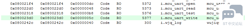

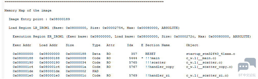

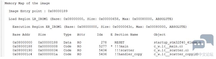

  • 文件map
    + \/ F8 S/ \3 v7 @6 [
再往上,就是文件 MAP 了,也就时每个文件中的代码段(函数)跟变量在ROM跟RAM中的位置。首先是 ROM 在 0x08000000 确实放的是 startup_stm32f40_41xxx.o 中的RESET。
0 {" \/ z6 M2 e' R) i, }  \! k- D- o0 p8 I2 w5 v1 O) x! \

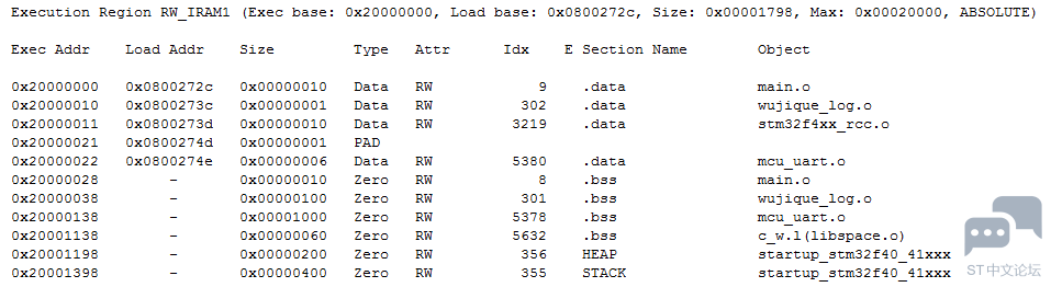

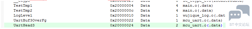

然后是RAM的,main.o中的变量,放在0x20000000,总共有0x0000000c,类型是Data、RW。串口有两种变量,data和bss,什么是bss?这两个名称,是section name,也就是段的意思。看前面type和Attr,RW Data,放在.data段;RW Zero放在.bss段,RW Zero,其实就是ZI。到底哪些变量是RW,哪些是ZI?

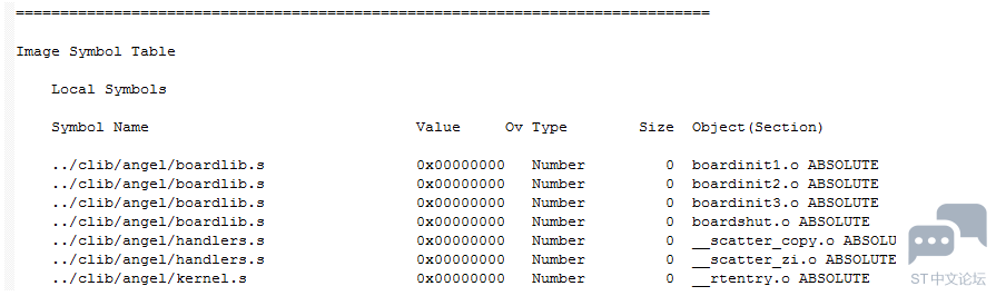

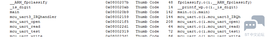

  • Image Symbol Table
    5 p& f/ F" C- J6 Q6 W, ~; S

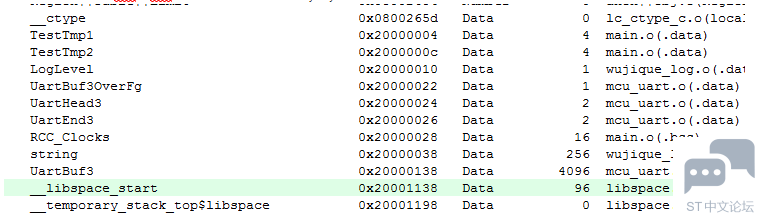

再往上就是Image Symbol Table,就更进一步到每个函数或者变量的信息了。
* M2 d7 h# l2 J+ ~9 }9 V% |( v3 a
" y. s' N4 v' m) x 13.png $ m' y$ M/ V( g: P4 u& X5 ]) L
3 U8 g" k! w: [$ a' M
9 K/ ^4 P0 @$ t! H* ^, y例如,全局变量TestTmp1,是Data,4字节,分配的位置是0x20000004。7 s" q4 C  s. `; l3 {" b

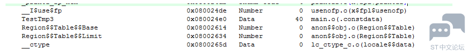

TestTmp3数组放在哪里?放在0X080024E0这个地方,这可是代码区。因为我们用const 修饰了这个全局变量数组,告诉编译器,这个数组是不可以改变的,编译器就将这个数组保存到代码中了。程序中我们经常会使用一些大数组数据,例如字符点阵,通常有几K、几十K大,不可能也没必要放到RAM区,整个程序运行过程这些数据都不改变,因此通过const修饰,将其存放到代码区。
4 O/ X5 E8 b( R1 S
3 ^1 R( H( F; @+ ?! @) P* J7 X
const的用处比较多,可以修饰变量,也可以修饰函数。更多用法自行学习。

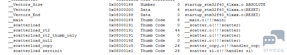

! T3 }/ ~* D. X& ^7 K2 L; d__main 到 main 之间发生了什么?还记得分散加载文件中的这句吗?9 X" L; {& r+ n: |/ X+ w9 Z
  1. *(InRoot$Sections)
6 \8 w  q  Z) A& b+ l8 \  l
__main 就在这个段内。下图是 __main 的地址,在 0x08000189。__Vectors就是中断向量,放在最开始。
8 C0 I, o9 K: l- ^1 l
: p( S, j# `7 m8 R' j
4 f- t# ?" a# A. [2 A/ t
3 u: K+ ^% ]  Q5 {
0 V6 R. S' a6 W# t: `7 C7 A
200.png 5 }+ m8 X6 \# C$ l
7 R7 D! x7 l6 V, W/ y1 v
* i) g4 A0 I: t9 b. m
在分散加载文件中,紧跟 RESET 的就是 *(InRoot$$Sections)。) f! W/ W- r) a7 h# D
8 [2 ?4 p  U( X, p: f# R
# m% y. Y) i& O* | 微信图片_20230209153507.png ( M' F' h. U; x( s/ W: E
5 {+ L5 |) X# c# G/ Z5 B& c
: n+ x$ i  n  q9 _- J7 S! T
而且,RESET 段大小正好为 0x00000188。! P  k4 U; D- i  f( f

: P/ {; g; `" T这一段代码都完成什么功能呢?主要完成 ZI 代码的初始化,也就是将一部分 RAM 初始化为0。其他环境初始化……最后到这里,一个程序,是怎么组成的,程序是如何运行的,基本有一个总体印象了。0 b& R! ?) V" g, L) d; `
* U9 J" ~/ _# S7 @) ^7 G1 ]% I" m/ P- m& b. u
