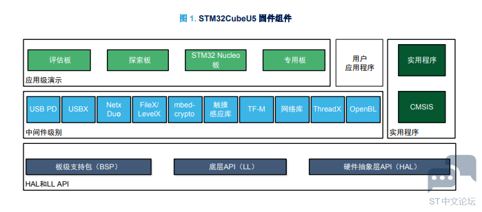

STM32CubeU5 MCU 包带一组丰富的运行于意法半导体板件之上的示例。示例按板件进行管理,提供预先配置的项目给主要支持的工具链(请参考)。

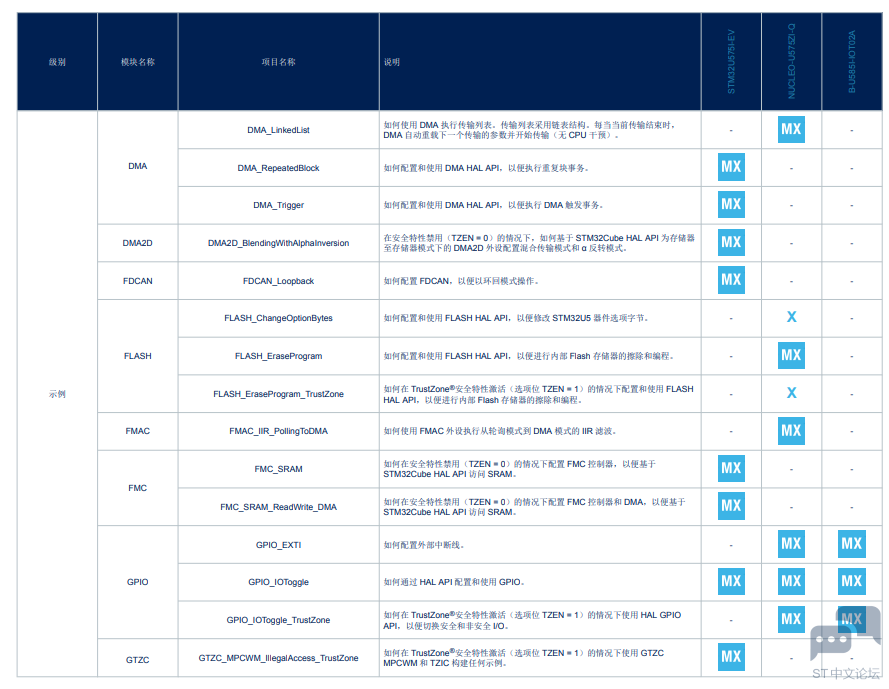

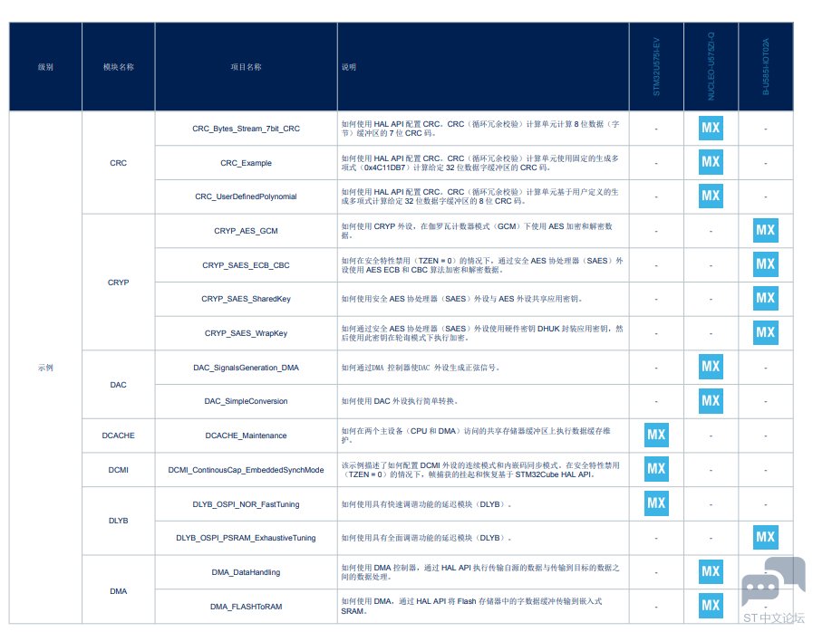

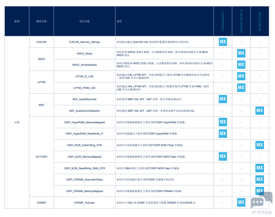

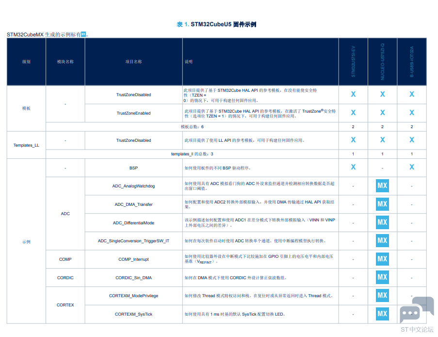

表 1. STM32CubeU5 固件示例 包含随 STM32CubeU5 MCU 包提供的示例的列表。
( G; e! {; c5 _) M/ a  r该表格中的标签 表示项目是使用 STM32CubeMX,即 STM32Cube 初始化代码生成器创建的。这些项目可使用此工具打开,以便修改项目本身。其他项目为手动创建,用于演示产品特性。该表格中的标签 TrustZone 表示项目是为启用了 Arm® TrustZone®的器件创建的。读取项目*\README.md 和*\readme.html
