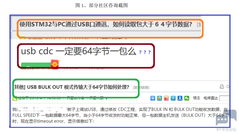

1、问题提出 STM32 开发者在实现 CDC 类虚拟串口与 PC 主机通信过程中,有时会遇到点麻烦而不得其解。那就是当主机端单次发送的数据不超过 64 字节时,接收正常。一旦发送数据量大于 64 字节时就接收失败,总是出现丢包现象,似乎只能接收 64 字节以内的数据。网上有人干脆建议主机每次发送不要超过 64字节,当然,也有人提及要作分包处理但没具体实现代码可以参考。; P- n  H) T0 n" d+ d  R
这个问题在网络上也有些人在试图寻求答案。" ~% |7 d3 N# A- A: N# D* U2 @* K

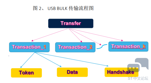

作为 CDC 类的 USB 设备,到底能不能正确接收来自主机 64 字节以上的批量数据呢?' X, G2 `" O0 x$ E( R1 d
其实是可以的,只是当我们一次传输的数据大于当前端点所支持的最大包长时【这里端点使用 BULK 传输,最大包长默认设置为 64 字节】,USB 模块会做分包传输,将一批数据传输分成多个处理[或称事务],即多个 transaction 来完成,每个 Transaction 里的数据包传输的最大数据量为 64 字节。

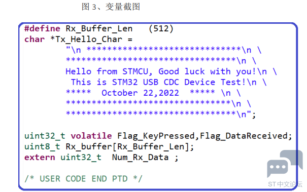

; {- _/ Q+ U: ?  q) i1 O+ U+ ?我在 main.c 文件里定义了下面几个变量:
6 s8 P8 V# z" p2 e
) s2 q1 g! r- c# x# K( Z, Q0 Z
) a  }, _$ P) v. Z" k5 ~+ Q5 g3 E" l9 e$ c
  k$ }9 }4 ~+ a( _, c

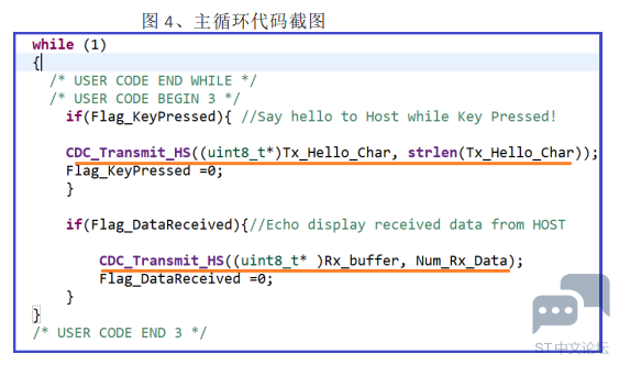

其中,Flag_KeyPressed 和 Flag_DataReceived 分别标示按键操作和收到从主机发过来的数据的情况。Rx_buffer【】数组用来存放接收来自主机的数据,我这里的定义长度为 512 字节【具体使用时按需设置】。下图是 Main.c 里的主循环代码截图,见图 4。
. I: o5 g/ C  `/ K6 }
. G2 v2 |" J5 R. \; |
0 F5 p  g/ {' b4 S% L4 ]2 i1 _, V$ g& B %HG3]6$G@7_0_Z)Z_A[QB1J.png + i+ f" B9 G6 t- P  s
! D& K" ^) s( K
) Y8 q' ]) F, J& P
主循环里检查按键标志和收到数据的标志,如有按键发生,则向主机发送前面提到的打招呼的字符串;如有收到来自主机的数据,则向主机回送过去。" H$ l# l1 g+ |* p0 Q6 X# r
