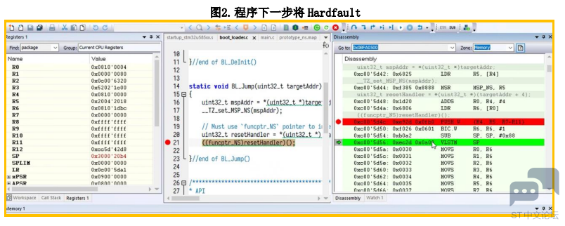

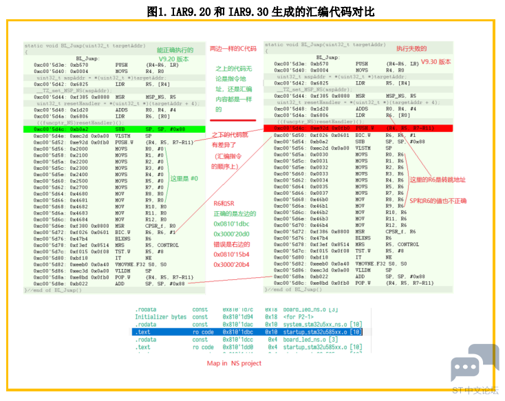

1. 简介客户使用 STM32U5 进行开发,并使能了 TrustZone 架构,程序需要从 bootloader 跳转到app。在之前版本都是正常跳转的,某一天 IAR 从 9.20 升级到 9.30 后,程序跳转失败,并且会导致 hardfault,想知道为什么会失败。
" w3 W; |/ h6 y 2. 问题分析 通过断点和单步调试,我们发现出现问题的指令如下所示:; V5 f. }- n& ~8 S - c7 T+ C! S8 W: } Q8 ~ 1 C; D0 g" |3 B7 i$ A

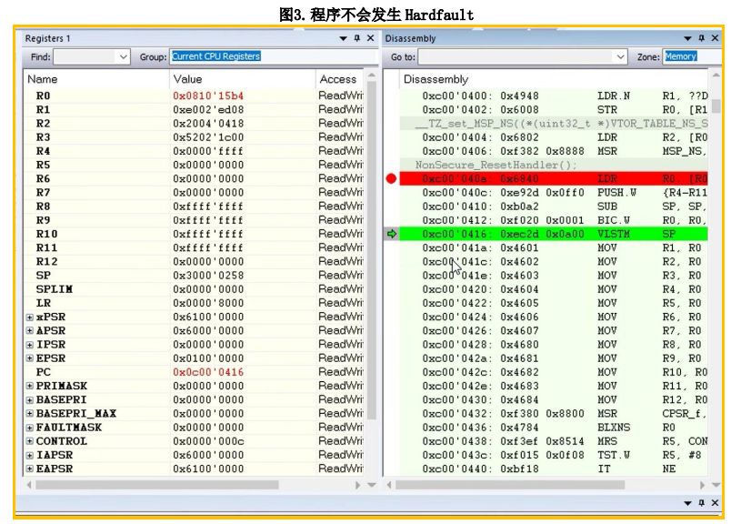

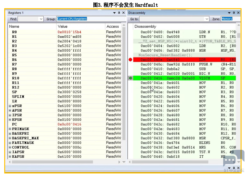

_# ~/ w3 i/ |( F" B5 N, Q* P. V 而没有发生 hardfault 的版本汇编代码,如下图:9 X$ d, T6 H+ u y# d2 a. P 4 q; V) V. Z& C4 M

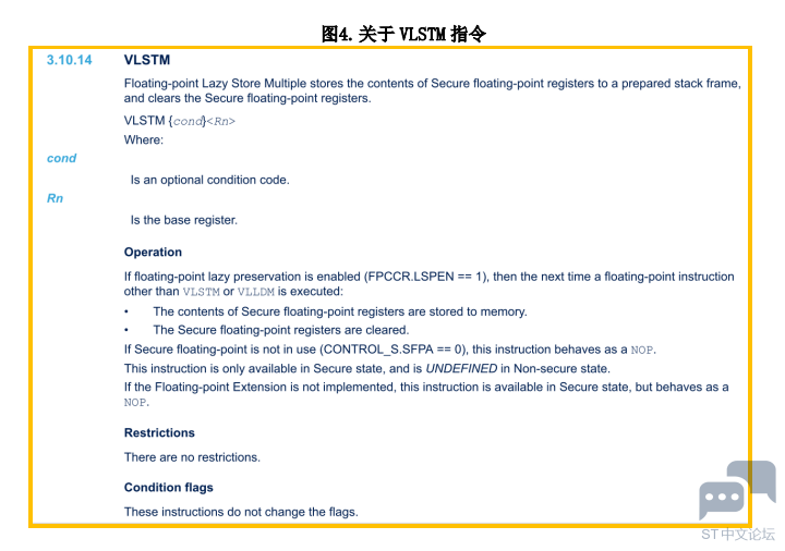

: [& S5 E0 a3 ]* t% j 通过单步调试,我们知道了 VLSTM SP 这条指令导致了 hardfault。接着我们再确认下 SP 指针,错误版本的 SP 的内容为:0x300020b4,正确版本的 SP 内容为:0x30000258。首先,我们对比了生成的 map 文件中 stack 的地址信息,发现其中 Stack 的地址和这里 SP 指令是相符的。 然后继续查找了 VLSTM 这条指令相关的描述,关于 VLSTM 在 PM0264 中有以下描述: f* ~: ]) e% D* K5 A; g5 M3 ~
8 y) h# _4 B, d6 }# [: @0 P2 d " p9 [% }, t2 O, I 从上图可以看到,VLSTM SP 这条指令会把安全的浮点运算寄存器的值保存到 SP 地址中,并清除安全浮点寄存器的内容,如果 CPU 的状态是非安全的,那么这条指令相关于空指令,也不会导致 hard fault,所有从这里也还是分析不出为什么会导致 hard fault。# |0 U/ I( J5 V 重新回到这条指令,现在问题可能比较大的就是 SP 的地址了。有问题的版本的 SP 内容为:0x300020b4,会不会是对齐导致的呢?4 R# N' R! x) |. d+ j" h# \' g; v 基于这个猜测,我们直接在 IAR 界面强制修改了 SP 的地址为 0x300020b8,并继续单步执行,然后程序可以正常执行了。所以目前所知的结论就是 VLSTM SP 这条指令,要求 SP 必须 8 字节对齐,可能 IAR 在编译的时候并没有注意到这一点。0 a9 G" b5 N! |% {. d8 E 然后,把这些信息反馈到 IAR 以后,IAR 的工程师回复如下:9 F1 B5 I1 \: y6 U" j7 B 根据目前的信息,问题应该是在 VLSTM 要求 8 字节对齐上。 在 9.30.1 中,由于 PUSH.W {R4, R5, R7-R11}指令执行后,相当于占用了 28 个字节的栈空间,导致了 SP 和 9.20.1 相比,不是 8 字节对齐。 6 O5 z4 x3 y5 x . _* z: j2 U+ d! ], B. f 完整版请查看:附件
