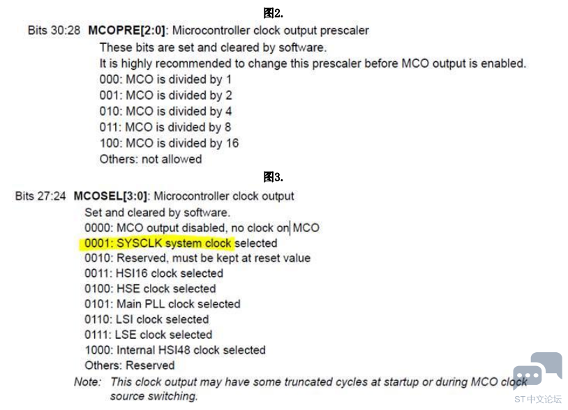

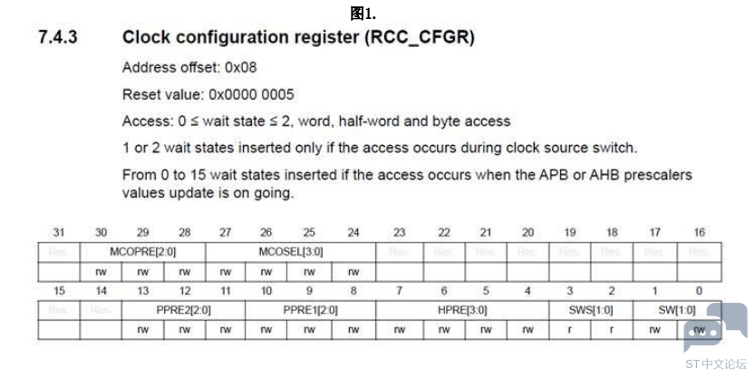

在程序暂停时,往往已经走过了时钟配置,在这种情况下首先需要使能并配置RCC_CFGR 寄存器。MCOSEL[3:0]=0x1,选 SYSCLK 来输出(当然,也可以根据实际情况选择输出其他时钟源)。

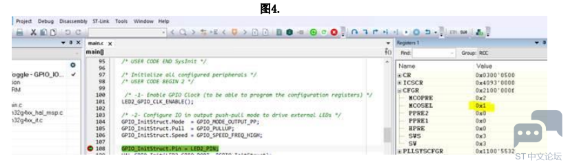

. g5 f" P6 A" ^5 a6 f3 x* ?6 Z- B; d在调试软件中直接手动修改寄存器配置值,如下图:

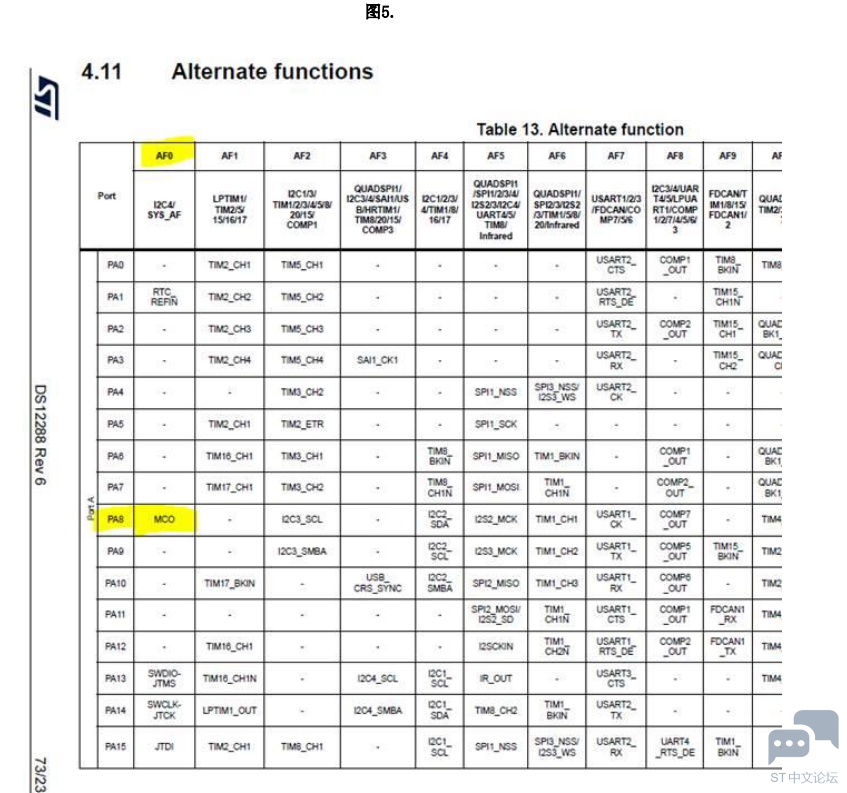

其次,需要配置 GPIO 通路:GPIO MCO 选用 PA8 , AF0 功能。

GPIO 选择下面黄色的配置:在下面的配置之前代码中需要打开 GPIOA 的 clock。
