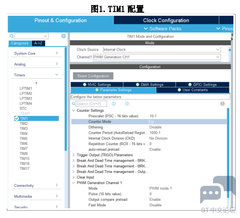

/ h+ L9 @4 x$ i8 A2 ]# e0 q$ V3.1.1. TIM1 配置+ G: {8 M8 K. C' l0 K
TIM1 配置如下,使能寄存器预装载功能。
! u/ V5 X2 X4 T6 \6 `, |* e$ l( p* i+ _" m8 v
3 I  {' x+ m6 w& \/ q 45AU94}8SIK(X[5K9WDA4[A.png 7 \. G- u$ D. @3 G; M. L

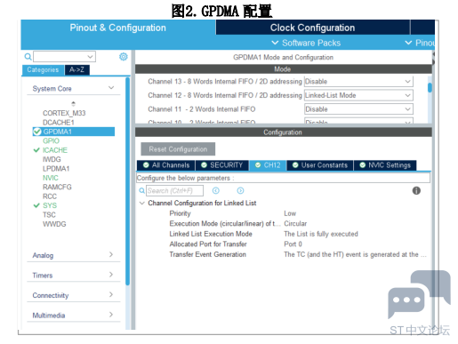

+ n+ u* R- W  P2 O- T4 O3.1.2. GPDMA 配置# Z. Z! R  b" C$ e$ F# d
使用 GPDMA 通道 12 的 linked list 模式,并配置为循环模式:
3 c, U  r8 x, ]/ H7 l$ Z; `% o5 M9 C- x2 b
) e2 W" Q8 f5 l9 ~. l* v, f% X
JRMX{8]7D_@9(LU(VVI%RIH.png 0 K$ x! p: ]/ a* B) G% u) ~
