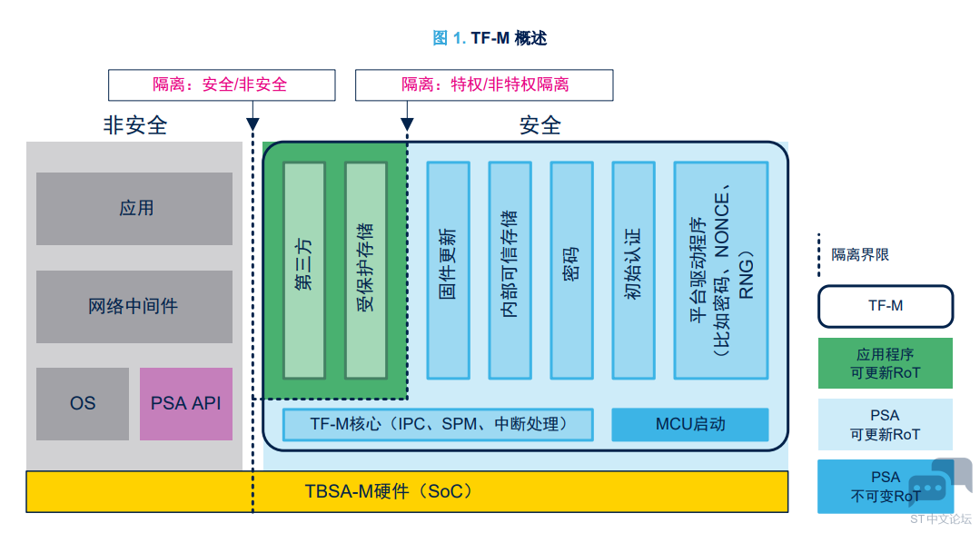

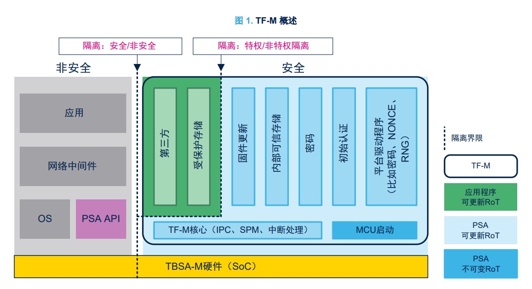

Arm® 可信固件‑M (TF‑M)简介
TF‑M (参见[TF-M])是 Arm Limited 驱动的开源软件框架,提供 Arm® Cortex®‑M33(TrustZone®)处理器上PSA 标准的参考实现:
9 Q  B/ I7 V  ~3 i$ b
• PSA 不可变 RoT(可信根):在每次复位后执行不可变“安全启动和安全固件更新”应用程序。该应用程序基于 MCUboot 开源软件(参照[MCUboot])。
0 a  W4 N% x1 O  z3 s6 S" ], i$ E0 J
• PSA 可更新 RoT:“安全”应用程序,实现一组隔离在安全/特权级环境中的安全服务,非安全应用程序可通过PSA API 在非安全应用程序运行时间调用这些服务(参见[mbed-crypto]):
– 固件更新服务:TF‑M 固件更新(FWU)服务实现 PSA 固件更新 API,以便应用程序安装新固件。
– 内部可信存储 服务:TF‑M 内部可信存储(ITS)服务实现 PSA 内部可信存储 API,以便在微控制器内置 Flash 存储器区域中写入数据,该区域通过硬件安全保护机制与非安全或非特权级应用程序隔离开来。
– 密码服务:TF‑M 密码服务实现 PSA 密码 API,以便应用程序使用密码原语,如对称和非对称密码、哈希、消息认证码(MAC)、关联数据的认证加密(AEAD)、随机化和密钥派生。它附带 PSA 密码驱动程序接口,便于使用专用硬件。它基于 Mbed 密码开源软件(参照[mbed-crypto])。
– 初始认证服务:TF‑M 初始认证服务允许应用程序在验证过程中向验证实体证明设备身份。初始认证服务可以根据请求创建一个令牌,其中包含特定于设备的固定数据集。
% C+ I0 ]! ^, X
• 应用程序可更新 RoT:隔离在安全/非特权级环境中的安全服务,非安全应用程序可在非安全应用程序运行时间调用这些服务。
– 受保护存储 服务:TF‑M 受保护存储(PS)服务实现 PSA 受保护存储 API,以便在可能不可信的存储环境中进行数据加密和写入结果。作为参考,PS 服务采用基于 AES-GCM 的 AEAD 加密策略来保护数据的完整性和真实性。
– 第三方:实现额外的产品特定的安全服务的 RoT 应用程序。

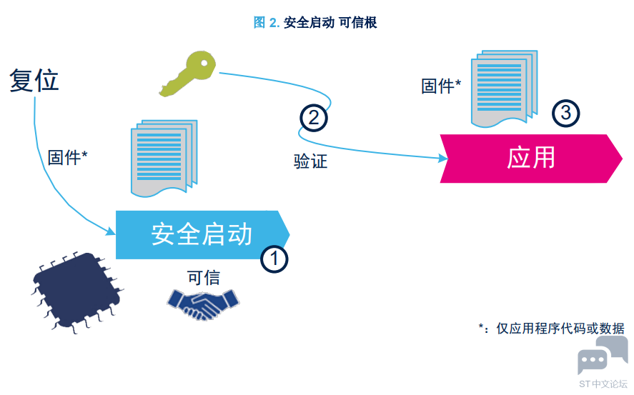

5.2安全启动
安全启动 (SB)确保所执行的用户固件映像的完整性和真实性:使用密码检查,防止运行未经授权或恶意修改的软件。
/ i! S6 N' z5 |# f7 C& o0 }
安全启动过程实现了一个可信根:从该可信组件开始(图 2 中的步骤 1),在其他每个组件执行(图 2 中的步骤 3)前验证该组件(图 2 中的步骤 2)。对完整性进行验证,以确保即将执行的映像未被破坏或恶意修改。可靠性检查旨在验证固件映像是来自可信且已知的源,以防止未经授权的实体安装及执行代码。

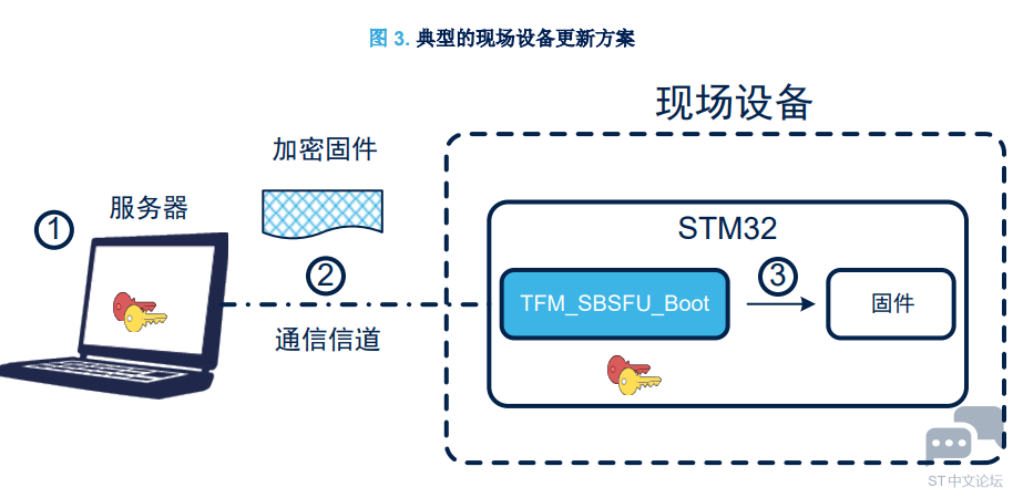

5.3安全固件更新
安全固件更新 (SFU)实现了安全的现场固件更新,可以安全地将新固件映像下载到设备。
: u, S9 D! t& V0 Z/ f# Z7 S
如图 3 中所示,通常有两个实体参与固件更新过程:
• 服务器
– 可以是 OEM 制造商服务器或 Web 服务。
– 存储设备固件的新版本。
– 与设备通信,如果可用,则以加密形式发送该新映像版本。
  |0 G7 g& ~; p, ~* P& Q: |
• 器件
– 现场部署。
– 嵌入了运行固件更新过程的代码。
– 与服务器通信并接收新的固件映像。
– 验证、解密并安装新固件映像,然后执行它。
1 V- u, c$ g9 H- _
# m! ^& a  d8 W' ?: ?, C, `
: q+ b% @0 P% r9 N1 d: G$ J8 P7 E! E0 w1 s! w" \7 l1 Y* A) X" I9 I: v4 m% i
固件更新通过以下步骤进行:
1. 如果需要更新固件,则创建一个新的加密固件映像并将其存储在服务器中。
2. 新的加密固件映像通过不受信任的通道发送到现场部署的设备。
3. 下载、检查并安装新映像。固件更新在完整的固件映像上完成。
0 Q1 g- h# R& l( u" C$ R
固件更新容易受到第 5.1 节 产品安全介绍中所示风险的影响:密码技术用来确保机密性、完整性和身份验证。实现机密性以保护固件映像,这可能是制造商的关键资产。
4 w/ t* q: W) G4 T* H( R! \0 W9 d! ?
通过不受信任的通道发送的固件映像被加密,因此只有具有密钥访问权的设备才能解密固件包。验证完整性以确保接收的映像没有损坏。
6 S/ Q3 R/ I+ |! a: m
