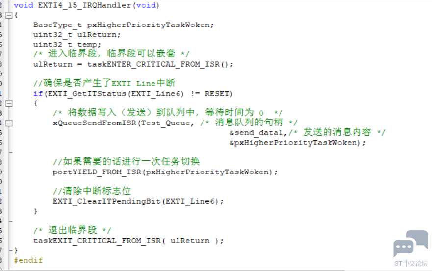

中断触发的原因:1、外部确实有中断状态,2、中断状态没有被清除。
看你的代码,清除中断标志是有条件的。那么发生条件外的中断的话,岂不是永远不会清除那个标志?
这个问题按理跟是否移植FREERTOS没有多少关系,如果不加OS,裸跑会怎么样呢?
