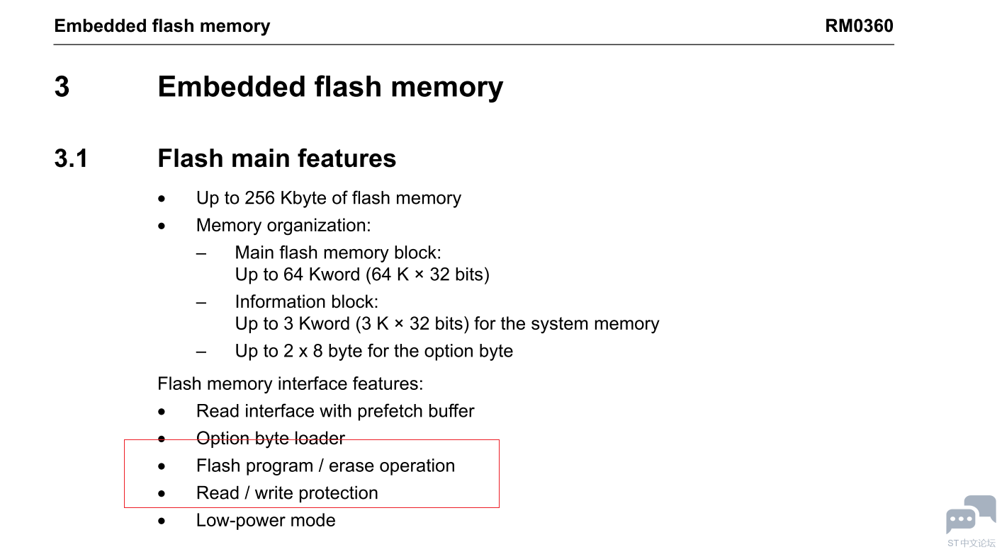

butterflyspring 回答时间:2026-3-19 10:03:46
毫无疑问,STM32F030的FLASH 是可以擦写的,所以记录数据是没问题的。需要注意的是:
1. FLASH 的改写需要擦除后才可以(详细请参考手册相关),所以存贮数据的格式和方式和RAM不一样。
2. FLASH 的擦写是有寿命的,这个芯片大概一千次,所以存贮方式用空间换时间,但也有次数上限。
厂家有一片应用笔记 AN4061 Application note EEPROM emulation in STM32F0xx microcontrollers,可以参考一下

butterflyspring 回答时间:2026-3-20 14:35:33
对应于PAGE 擦除来说,一个PAGE是1024个字节。
保存16个字节的变量就是64次。
所以动用一个PAGE去存贮这些变量的话,最小寿次数是64K 次。
