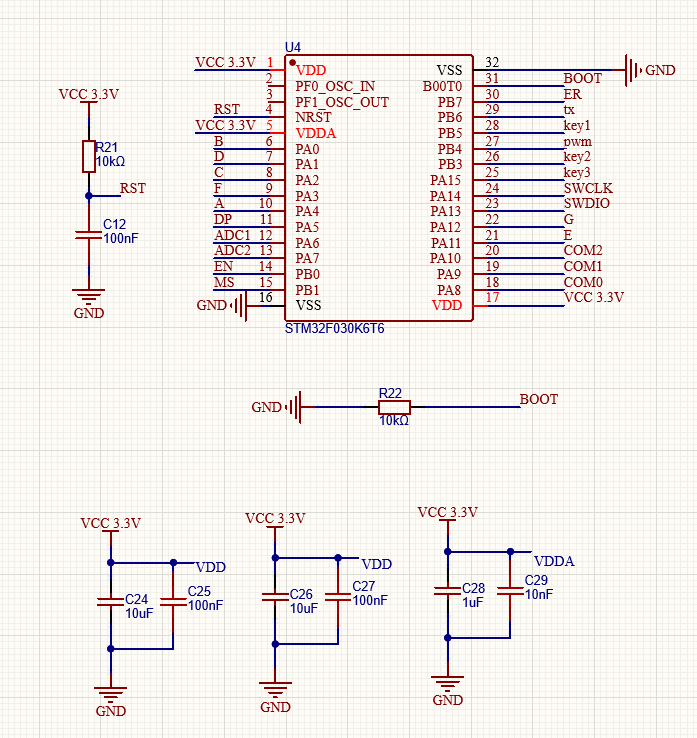

image.png我想请教一下大家,看手册是推荐在VDD和VDDA引脚就近加电容的,我在两个VDD脚并联10uf+100nf,VDDA并联了1uf+10nf 我想请教一下这些VDD引脚加的电容用MLCC陶瓷电容可以吗?手册里好像只写了容值要求,没有要求电容的具体是电解钽电容或者MLCC,我不知道有没有什么特殊要求就都用的MLCC,不知道这样可以吗?请大家指点

背影101 回答时间:2026-6-11 21:41:09
MLCC就行了,钽电容是为了维持电压稳定的,现在这个是为了滤波,消除干扰的
zhoupxa 回答时间:2026-6-11 22:32:59
用钽电容更好,但体积大、成本高
Bowen1028 回答时间:2026-6-12 08:27:17
电解电容体积大,占地方,而且也贵
用MLCC就可以了

老哥,我的10uf MLCC也是为了稳定电压啊,所以10uf 用MLCC也可以吗

Bowen1028 回答时间:2026-6-12 09:37:07
你是我会笑醒的梦 发表于 2026-6-12 08:34
老哥,10uF和100nF都可以用MLCC吗
可以的,我一般用10uF 0805封装,100nF 0603封装
你是我会笑醒的梦 回答时间:2026-6-12 09:42:17
Bowen1028 发表于 2026-6-12 09:37</p>
<p>可以的,我一般用10uF 0805封装,100nF 0603封装
[md]我也是这样选封装的,10uf的都是0805 100nf都是0603 ,谢谢老哥👍

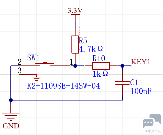

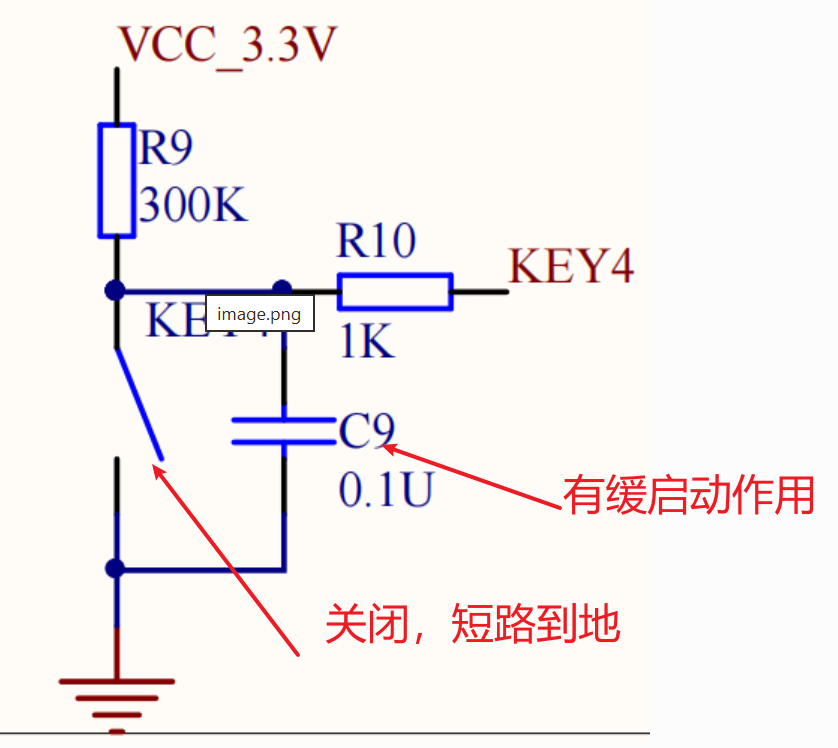

[md]image.pngimage.png老哥这个问题困扰我很久了电容在1k电阻后面是我画的(电容并在IO口),电容在1k电阻前面是我看别人画的(电容并在按键两端),想问一下这两种有什么区别吗?我觉得电容在1k电阻前的话按键按下电容不是短路了吗,还是单片机的io口不是并联电容呢?

[md]你这个电路应该也可以,但是一般都是上面的用法

谢谢老哥,但是我还是想用我自己这个电路,应该没问题吧

[md]上面的开关闭合,立马拉到地
你这个开关闭合,100NF有个充放电过程吧
会比上面那个延迟一丢丢,具体看你自己应用

软件做好去抖动处理就行
