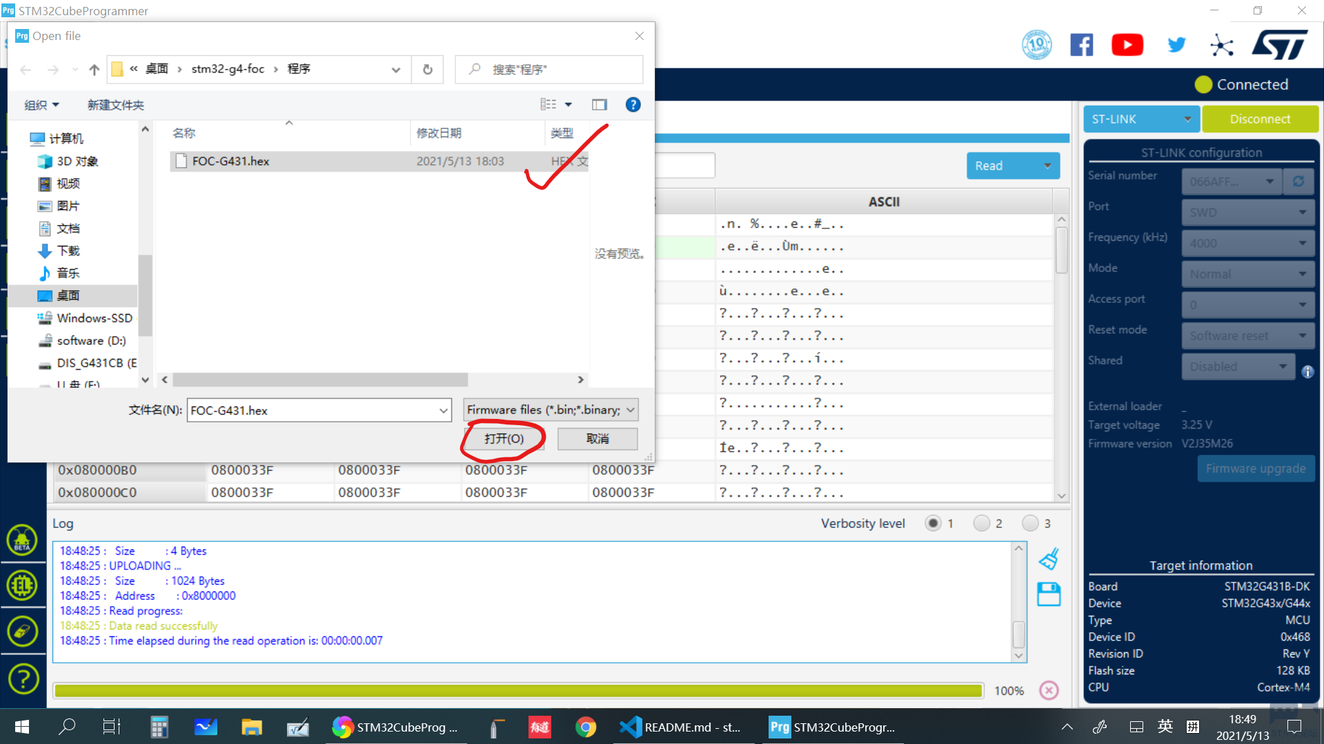

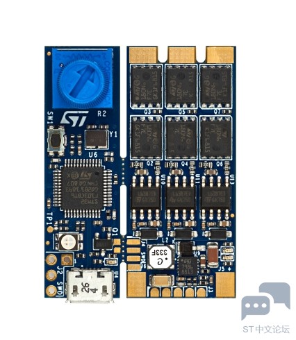

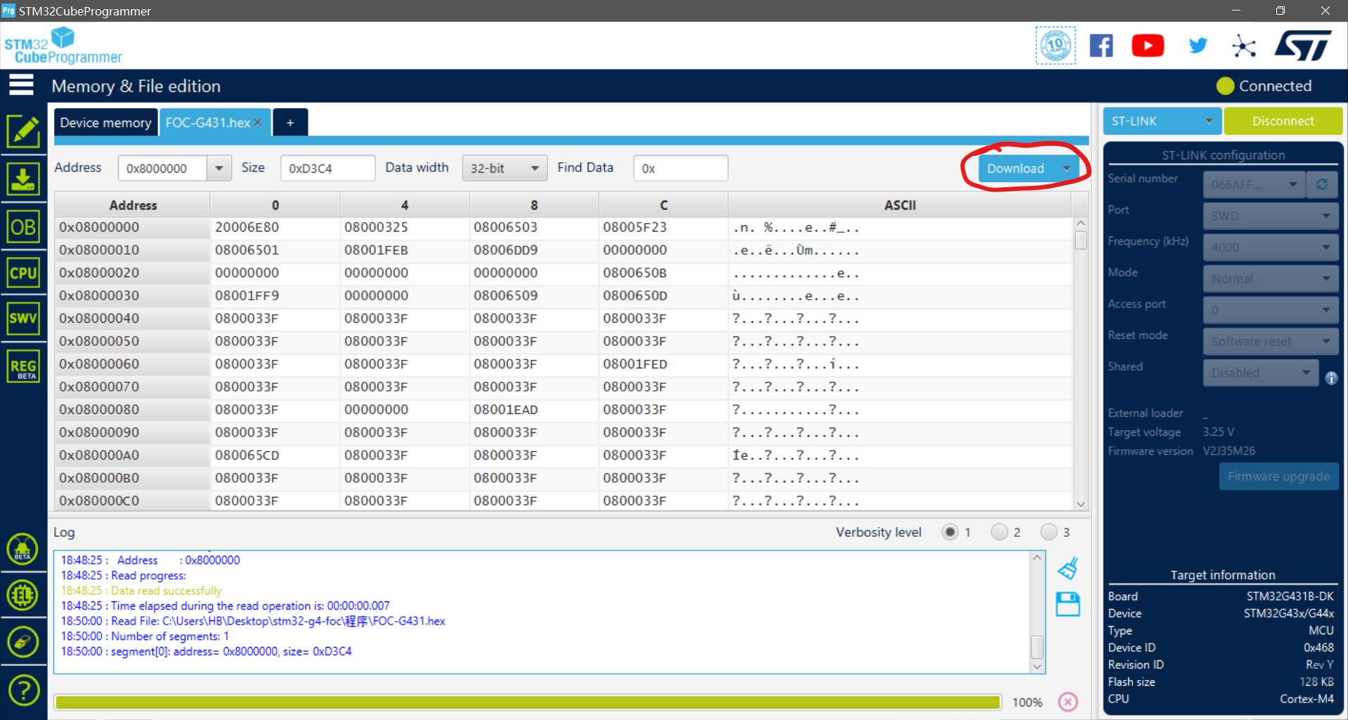

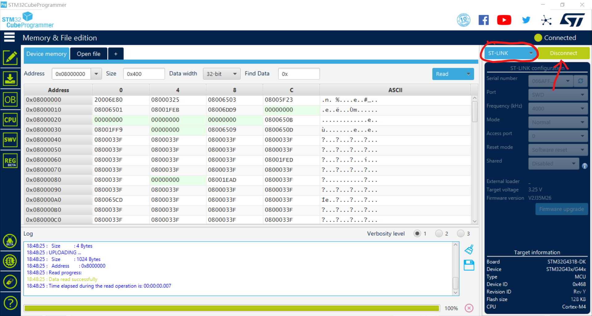

6 D. b9 O" L* s/ C - ]0 V0 Q( R: x: J 介绍 该软件为在STM32官方开发板G431B-ESC1的无传感器FOC程序,支持参数自动识别、2~6s电压输入。该程序完全手写,不依赖任何不开源的电机库,开放此程序的原因为如果您手里有相关的电调硬件,可以烧入该程序进行性能测试,对比下ST库与本程序的性能差异。该程序可以适用于任何MCU,国产MCU在性能足够的前提下(性能建议>150DMIPS),且移植后的程序性能比ST官方的闭源电机库更好(TI的没测试过希望会做得更好2333)。在现在芯片大缺货的情况下,通过自研的FOC程序来摆脱对国外芯片的依赖越来越必要。详情请站内私信了解。 使用说明 下载完成后,将电调连接到电脑,打开cube programer,选择STLINK,然后连接(connect)6 Y3 d" u, f u
![]() " V& C* r9 x9 L4 T3 V+ f+ r, h ![]() ) O, J g; R W* L E

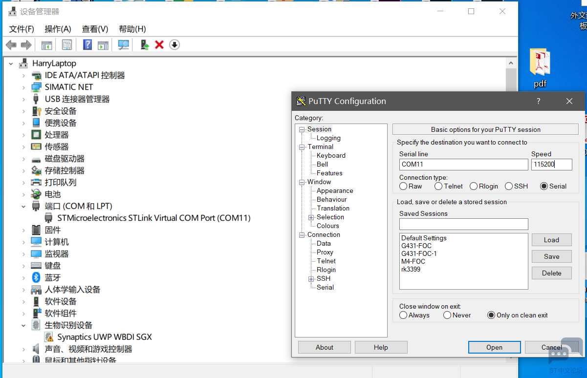

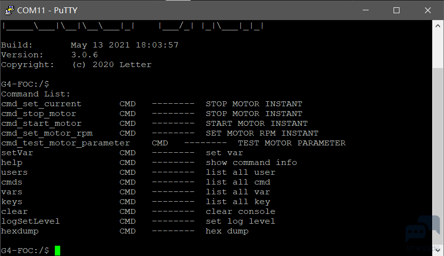

请焊接5V、PWM、GND引脚。这三个引脚请连接到PPM、PWM接收机。该程序不再支持板载电位器8 r+ H& d& Y% M y6 E 连接到电调首先,请关闭CubeProgramer,并给单片机重新上电。请安装连接工具下的putty-64bit-0.74-installer.msi 5 y: W" T+ ]( J5 W

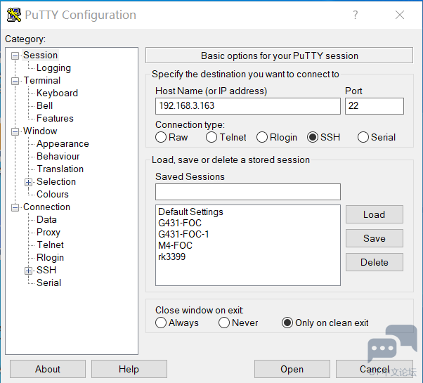

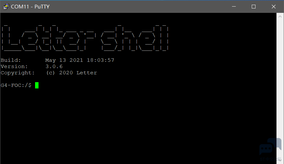

5 U3 H* g y( o: e! F) P ![]() 然后,打开putty,观察你是哪个串口,设置成串口模式。
/ x* X# u+ ]6 Q/ _) N- o ![]() 最后,点击open,进入命令行。 4 D) L; h) x3 k; j

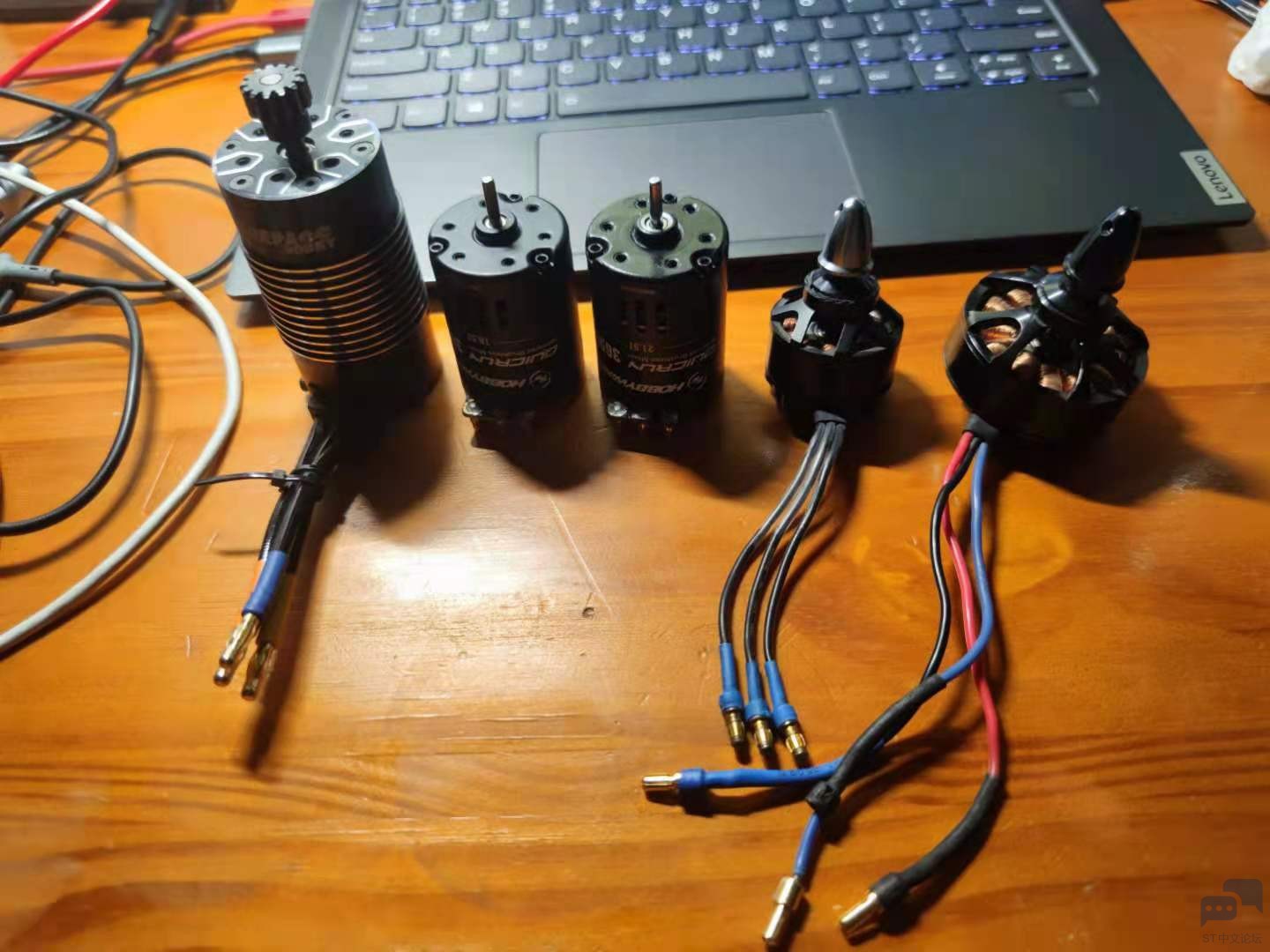

![]() 在这个步骤,请使用合适的电机,使用错误的电机可能触发电流保护 单击tab按键,可以看到所有命令。 5 o$ x% H, E* t$ ]7 u

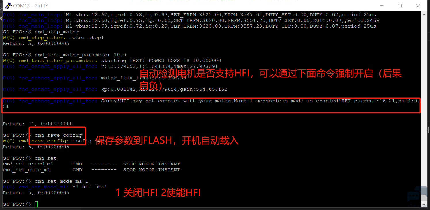

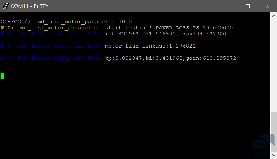

连接电机到电调,输入下面命令进行测试(支持tab自动补全)

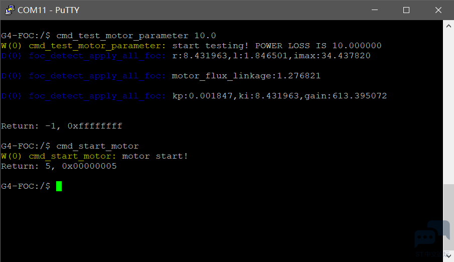

命令格式:测试命令+空格+参数,参数范围1.0~50.0,该参数根据目测电机功率大小来定,不知道直接给10.0。参数必须包含.0。否则程序不能正常识别。 测试成功后,输出以下内容,都是正常数值表示测试成功,否则重新测试。
![]() # ?) W( ?$ S# f& G
