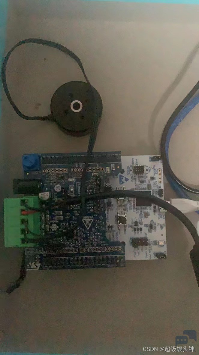

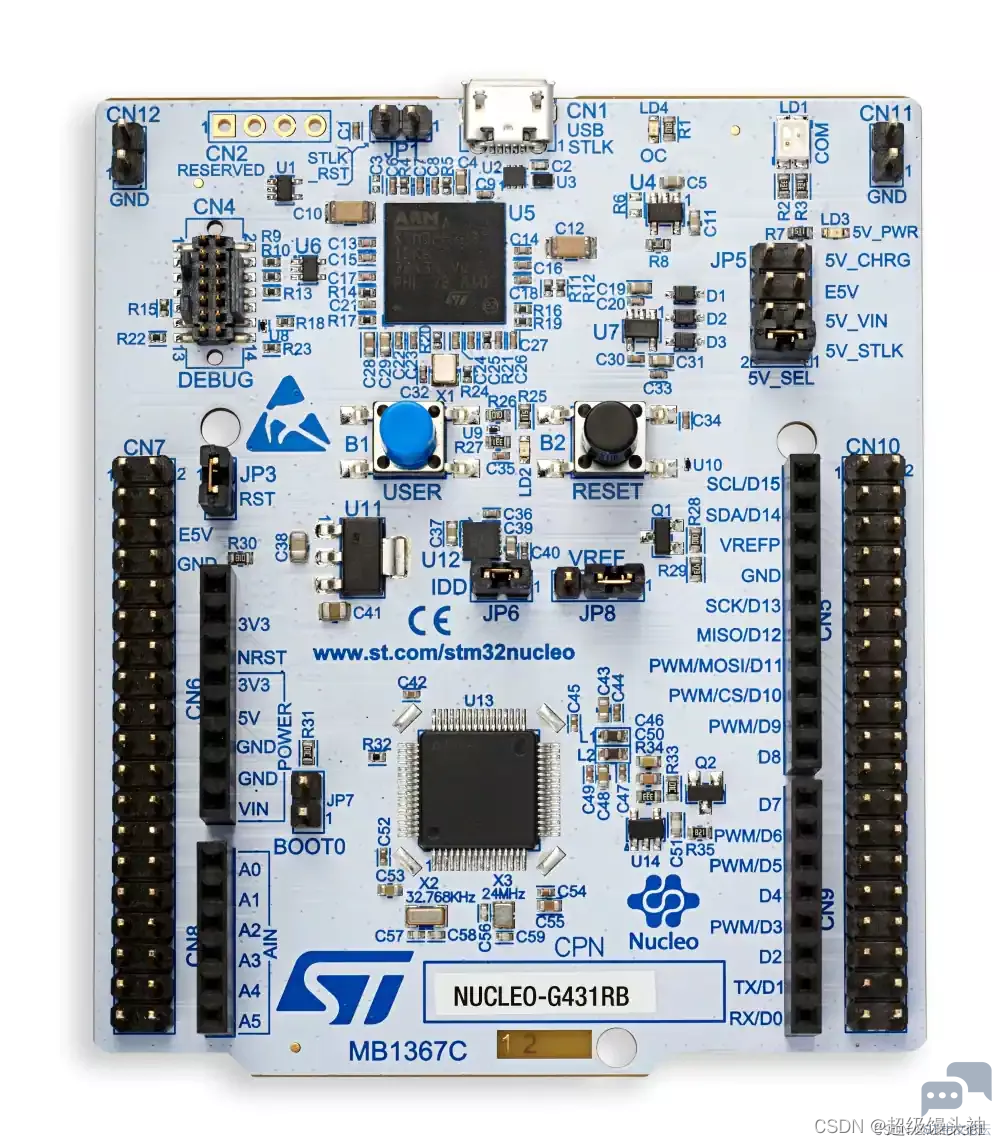

开发板连接只需要usb即可,同时完成供电和程序下载$ [5 m0 d& X' S% r 2.驱动板" L# ?8 X' e5 v) M * O: `: [; r9 |) ?) `1 c! v+ I; ]

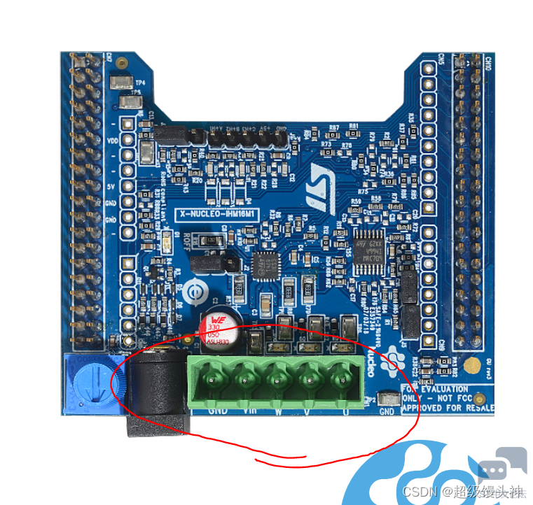

需要连接电机和24v供电,提供了电源只需要按照说明连接即可 ! ^% [# w) q* _8 O% X) q 整体连接完是这样的9 `8 L- T) J5 X" i6 n7 _1 [ 5 [! Z3 v3 ^7 @9 j4 r7 z

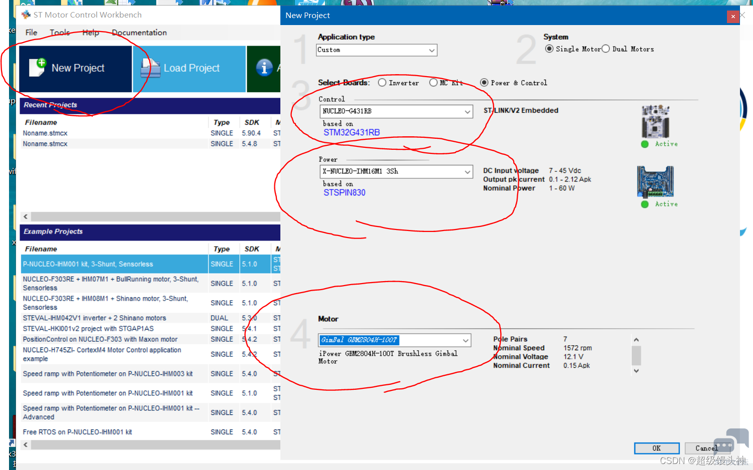

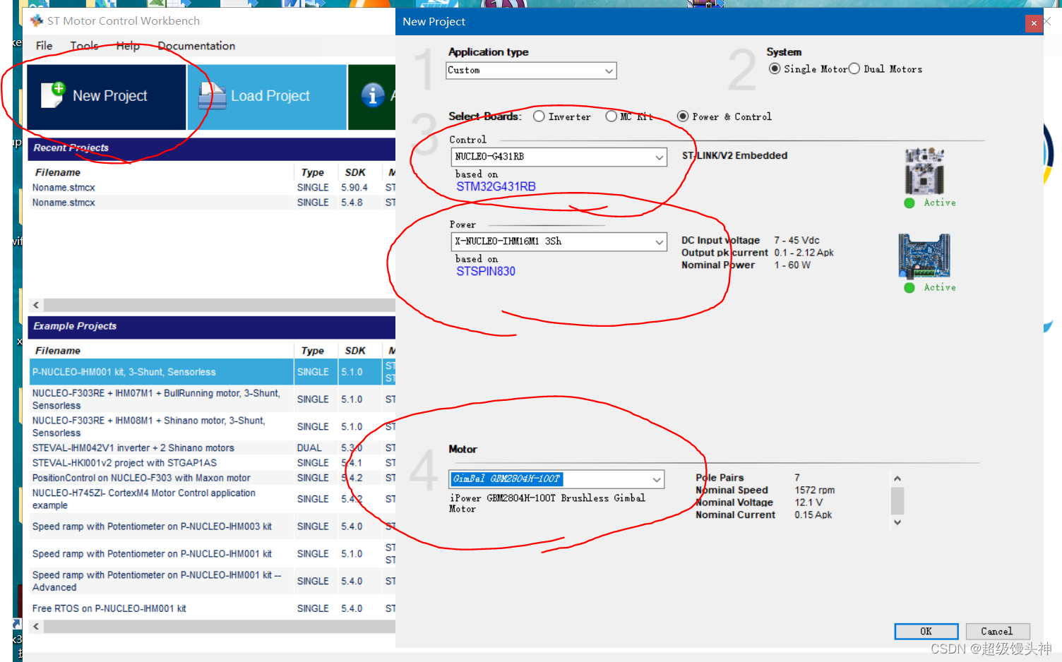

在这里插入图片描述/ d2 \1 g) w4 Z" t$ _' _5 C2 S ; B9 h# h+ c# O+ l3 N4 Y 提示:以下是本篇文章正文内容,下面案例可供参考3 p! @5 q2 D3 k( ~ $ G/ @7 ^* H3 } s1 A 二、软件安装 1.调试软件 建议安装keil,当然你如果会使用IAR也可以,我还是推荐keil5 毕竟你还可以用它开发其他种类单片机,通用性强一点。% S; E# |4 {" {, g0 C% j9 F 6 u# x! o" I. y6 `6 w 2.MC电机库 stm32提供给我们了一套完整的电机库MCSDK,建议安装5.4.8版本或5.Y版本,6.0版本不推荐,因为刚出来不稳定。+ i3 I( f+ v* {( Z! B + L- z! y' ?! Y; n 3.cubemx代码生成软件 stm32提供的代码生成软件,使用hal库,提升你的配置效率,而且如果你使用MCSDK电机库,那么cubmx必须安装 7 q5 E1 V/ k) r1 L 三、使用步骤 1.新建MCSDK工程 打开安装好的软件,选择新建工程) ~1 k; y: O5 |3 x; D" f + t2 p. x/ D* g L+ u0 `2 W7 X
" v0 @5 }1 ]0 a; x2 { 按图中所示选择开发板和驱动板和电机,选择好后点击ok,进入下一界面

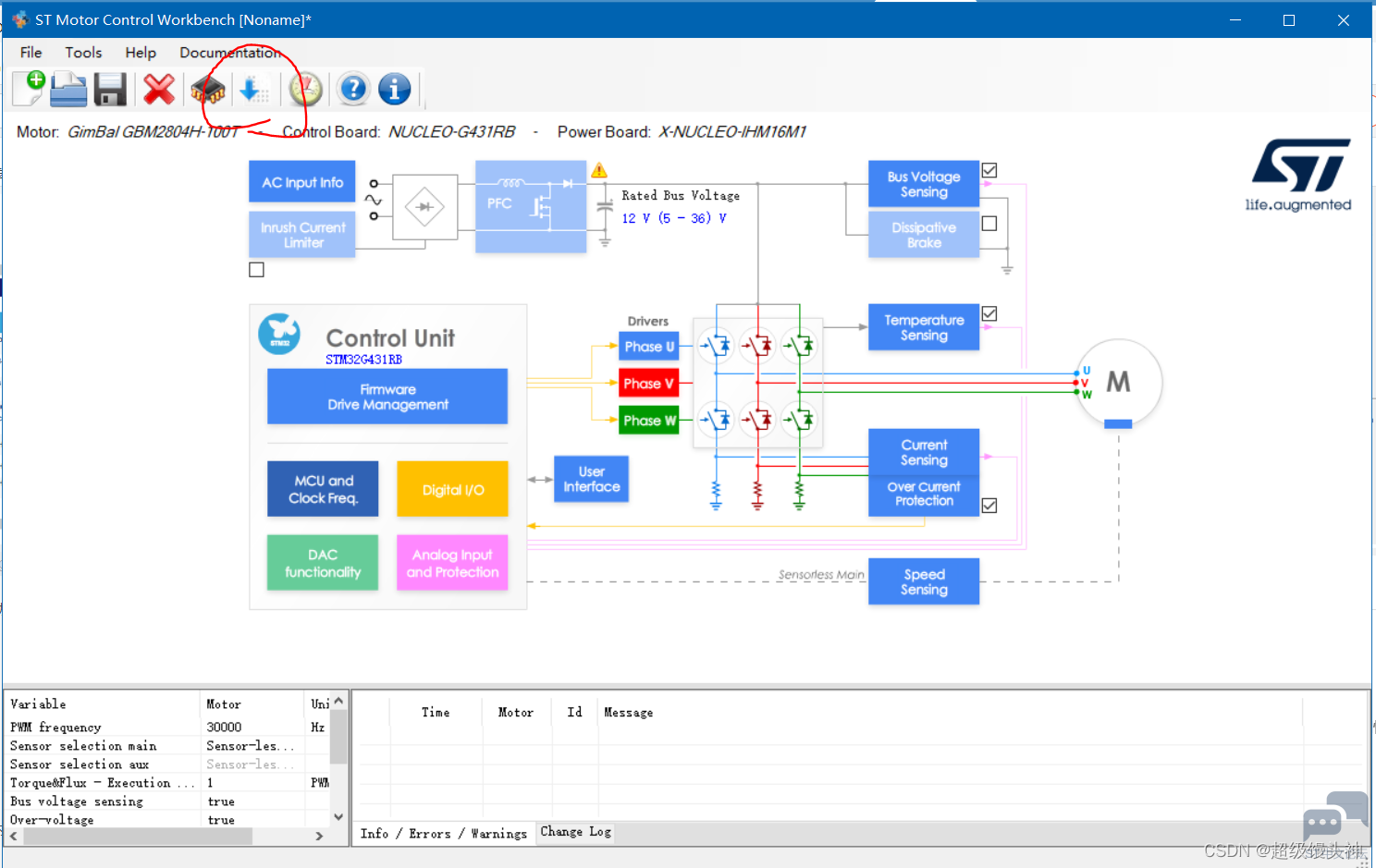

9 F3 Y1 }* v; k, f/ I 正常来说我们需要更改参数配置,但是由于都是开发板所以默认参数就可以生成,那个菜单栏蓝箭头下载程序,保存程序进入下一界面. F/ t: e/ D" @+ n: K# v ! r1 F' \. d6 k

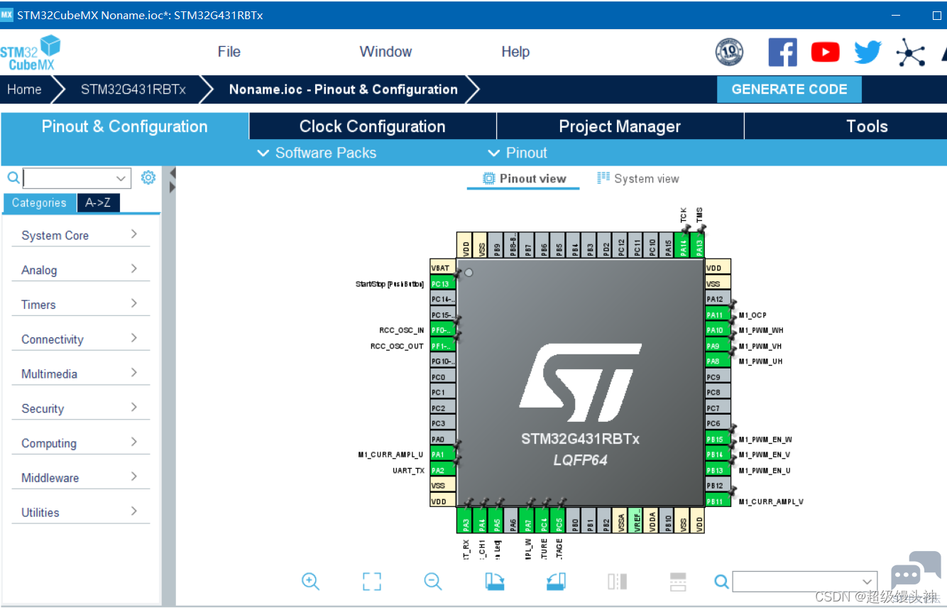

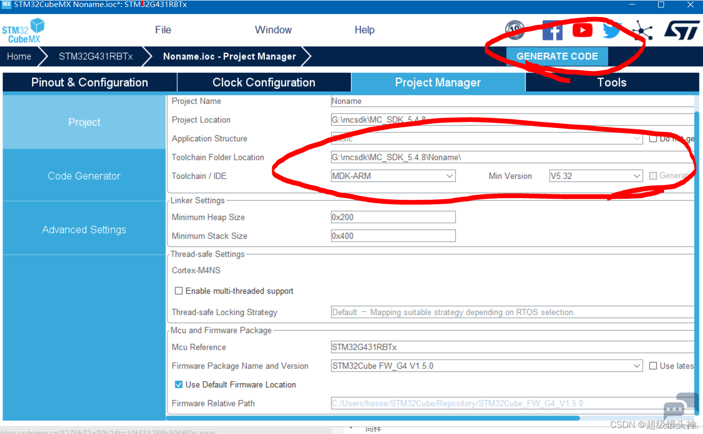

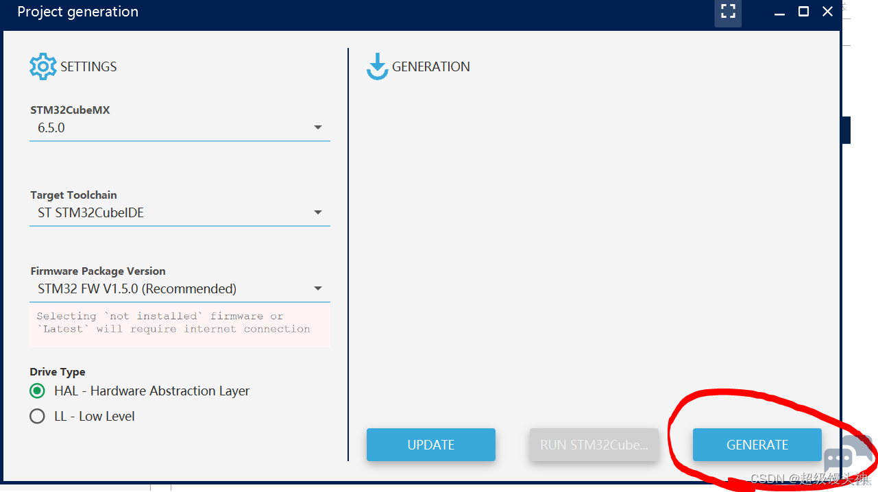

点击generate,生成程序" d- ]& T# v1 c5 x1 o 2.CUBEMX配置 如图所示,接口都配置好了,点击project manager选择编译工具MDK-ARM,: ?" k, V" x) c c% D) n" R( Z 0 E/ b; }+ \, g1 E+ t
点击GENERATE CODE生成代码& ~1 n6 J$ E; H; N- b7 r) a

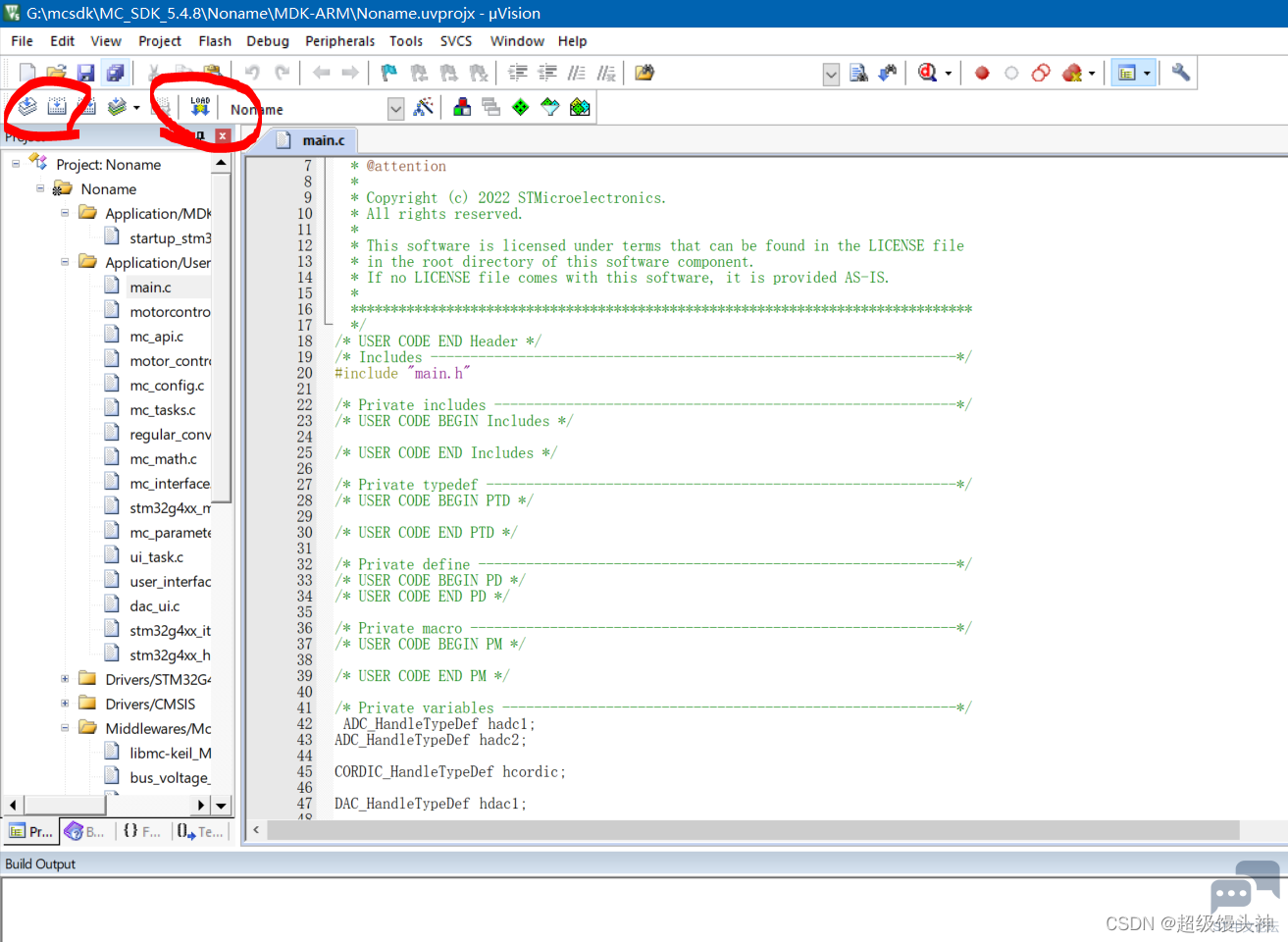

3.keil程序下载& l% s4 n! p5 t9 D4 |7 ] 打开keil,点击bulid编译,编译完成后,download下载程序 ! Z3 G8 Y# V0 H& c5 `6 I- J. E

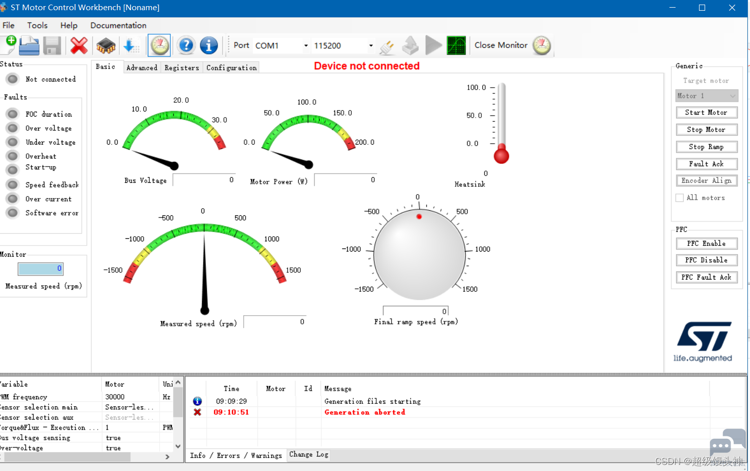

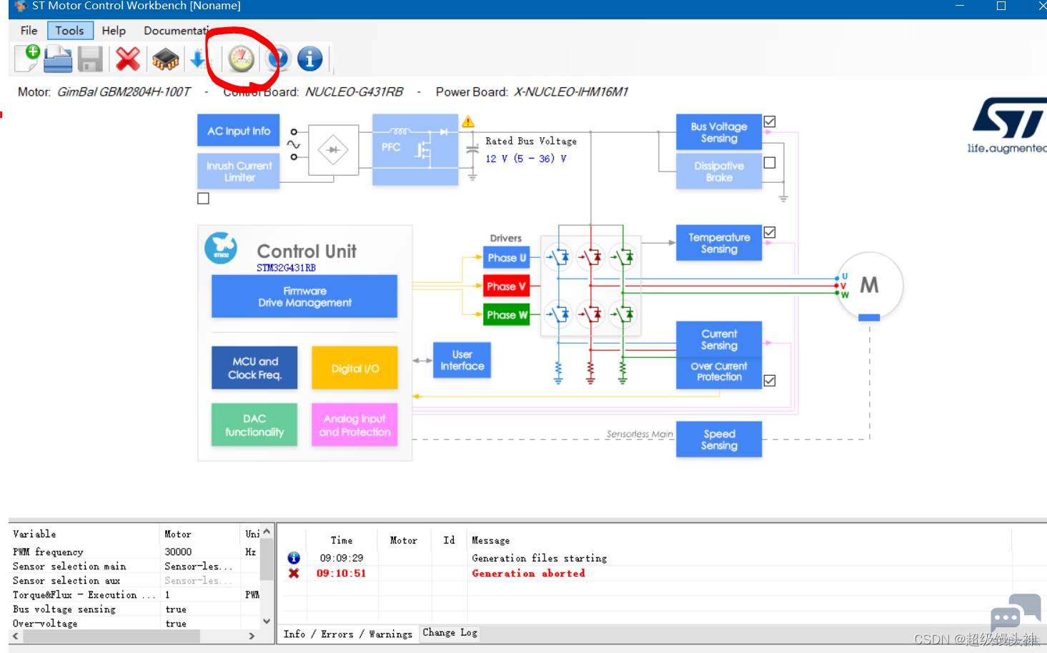

8 b x- v4 j4 O& w; j, T( k 下载完程序后,点击板子上面蓝色按钮,电机就开始旋转,然后可以进入MCSDK界面,选择open monitor打开监控,查看运转状态9 e, s) f* D; k6 ?# p
可以在这个界面对电机直接进行控制
