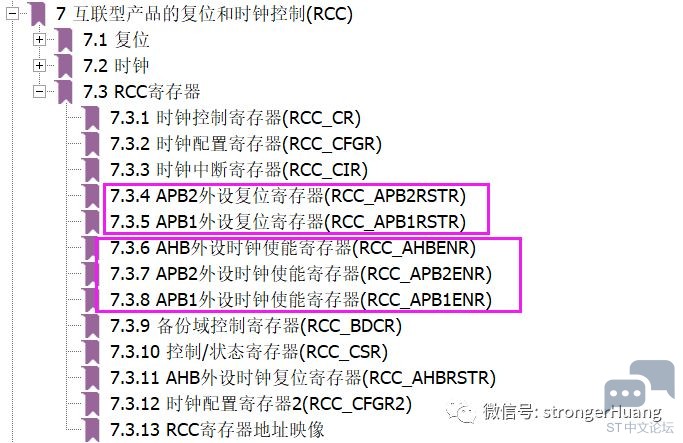

我们拿STM32F1参考手册为例,可以看到如下图寄存器:

外设时钟使能和失能
我们都知道,配置STM32外设,会先开启对应的时钟(也就是使能外设时钟)。

所以说,我们要操作外设,就必须要先开启(使能)其外设时钟。
复位外设相信大部分朋友都能理解,如果使用寄存器开发过的朋友,更应该明白。
可能有些地方你会也会发现xx外设配置之前有“重新初始化”外设的操作,如:
  1. USART_DeInit(USART1);

失能外设时钟和复位外设区别
可能许多人没有深入分析过,我这里简单总结一下:
2.复位外设,会复位外设的所有寄存器,但外设时钟不会被复位;
4.复位外设,但不清除复位外设,则不能继续配置(读写)外设。

USART_Init(USART1, &USART_InitStructure);在STM32的库函数中,外设复位和清除都是成对的,所以,我们用库开发的好处,就是相对不容易犯一些错误。
. b( j" {8 }% D( t. N" d4 t
所以,建议用寄存器开发的朋友转向使用(SPL、HAL或CLL)库开发。如果你非要一步一步理解底层,建议使用SPL标准外设库。
