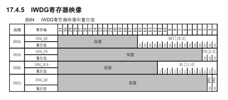

独立看门狗需设置四个寄存器如下:. G9 w9 _; F) v, ?
其中,
预分频寄存器 (IWDG_PR),最低三位 PR [2:0](Prescaler divider) 有效,可设置有 8 种不同的计数器时钟预分频因子。
重装载寄存器 (IWDG_RLR) 低 12 位 RL [11:0]: 看门狗计数器重装载值 (Watchdog counter reload value) 有效,用来设置计数器的重装载值。
注意要设置以上两个寄存器的值需满足两个条件,详见如下:
键寄存器 (IWDG_KR),用来控制去除 IWDG_PR 和 IWDG_RLR 写保护功能以便正常写值,向此寄存器写入 0x5555 则暂时去除 IWDG_PR 和 IWDG_RLR 的写保护功能才可向两个寄存器中写值。当向此寄存器写入 0xAAAA 则 IWDG_RLR 的值会重装载,防止 MCU 复位,向入 0xCCCC 是开启狗立看门狗动作。
$ n. h- m1 n0 {: [4 W0 q/ x' ]
状态寄存器 (IWDG_SR) 最低两位有效 RVU: 看门狗计数器重装载值更新 (Watchdog counter reload value update) 标识位和 PVU: 看门狗预分频值更新 (Watchdog prescaler value update) 标识位,分别用来指示此时是否可向 IWDG_RLR  和 IWDG_PR 写值,此寄存器由硬件置 1 与清 0,只有当为 0 时才可向上面两个寄存器写值。
