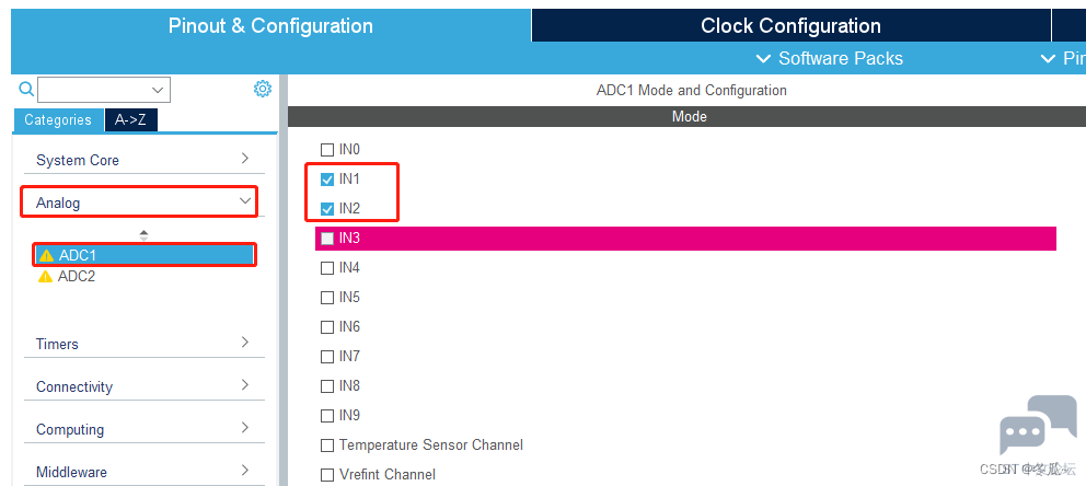

9 ^9 S/ A7 g% W! j/ J9 e2 e+ FCubeMX的配置非常简单:Analog->ADCx->INx 。  G% N+ S' e  ^- r
& P4 c! i# M: s9 ~( y
4a367230618f41678e681aedcdf26da9.png / o+ s) z. S; `3 v5 s9 b
' H% P. }% y3 q: S

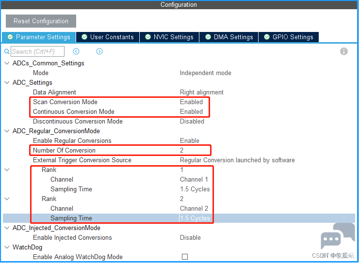

1 L- A2 ]/ _- q8 U- G/ K此处选择多通道采集,选择ADC1 ,勾选IN1 、IN2 。配置如下:
, P/ A& S( i/ H4 b由于是多通道采集,需开启Scan Conversion Mode 扫描模式 。
8 J# O, t. O4 a, O! e需要多次读取,因此开启Continuous Conversion Mode 连续转换模式 。
% Y, X# |  I; P" s0 g, Z选配Rank,给IN1、IN2选择合适的采样通道和采样周期。8 {2 ^5 W- e3 J& y

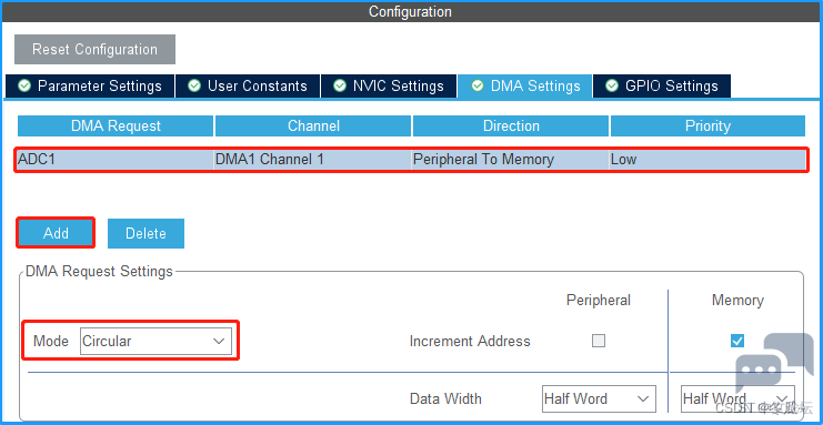

' U3 {  p- r4 Z' o添加DMA通道 ,将模式改为Circular 循环模式 ,这样每次DMA传输成功后会主动开启下一次传输。

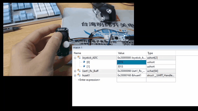

将ADC用于遥杆的读取: 遥杆的本质是一个电位器,通过ADC采集变化的电压可以得到遥杆X、Y轴的遥杆值。按照上面的配置,在生成的Keil工程中加入如下代码可以便可以得到采集的遥杆值。
' \! D6 k. v8 p* u) A) w
  1. . Y' Z+ M: R4 P( S& H8 ?
  2. uint16_t Joystick_ADC[2];& x" Y% L0 O7 A- X  G; I9 K
  3. ( `9 [: ^0 @4 g% L8 I
  4. HAL_ADC_Start_DMA(&hadc1,(uint32_t*)&Joystick_ADC,2);

. E9 F% X6 t1 a注意: 如果开启ADC的DMA接收后没办法继续运行主函数可能是因为设置的采样周期太短,频繁触发DMA接受中断导致的。可以在CubeMX中把Rank中通道的采样周期Samplink Time 设长一些,亲测有效。
