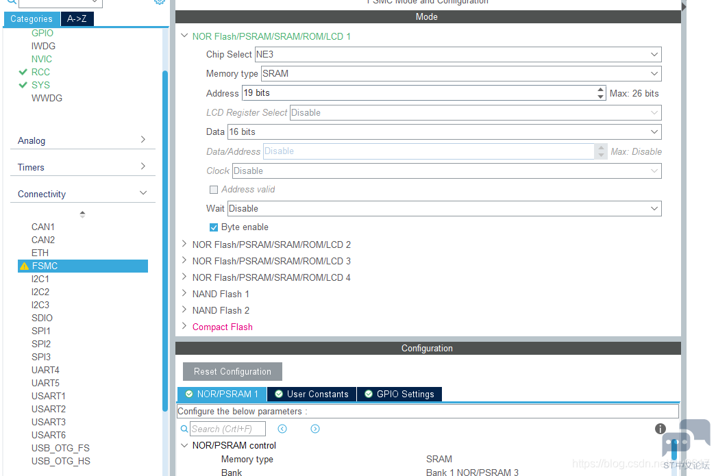

1、首先通过cube配置stm32

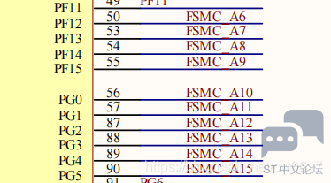

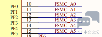

原理图地址总线如下2 E- g: n/ K5 I1 w( m1 B& U6 s

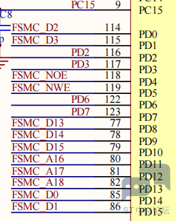

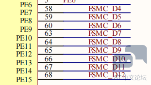

+ q6 ~/ Q% K% |; T* S* h5 X# t原理图数据总线如下:' [5 d4 \  b1 p; J* l5 |

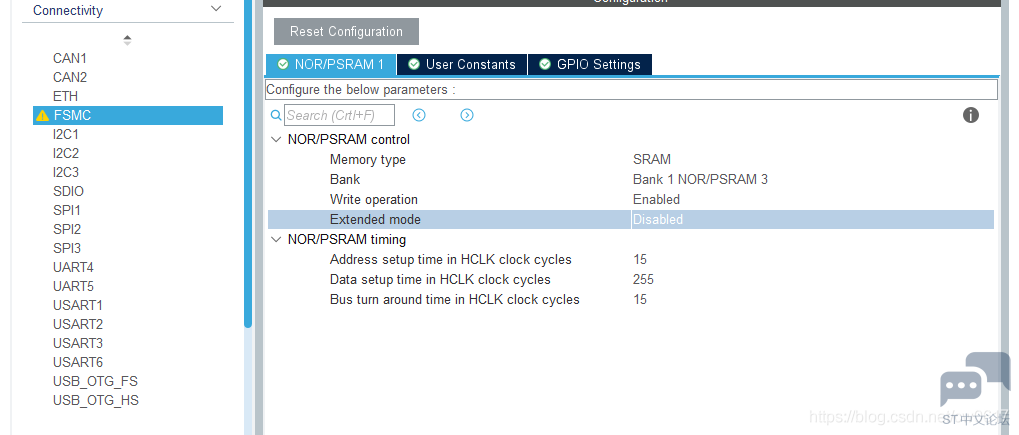

' {6 b; G/ E5 c  h* L( _+ R" bcube配置如下
' s' V. k: U5 o  ~/ M2 e1 D7 f3 n$ y6 \$ M) G0 F' y/ y8 z5 w

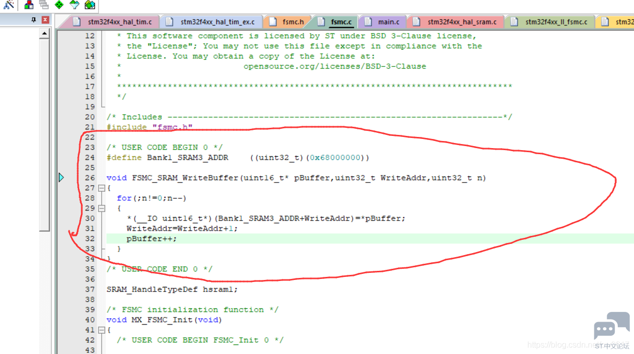

2、打开工程,在FSMC配置文件中加入这一段写FSMC。1 k0 o& c' U$ Y: J# Y2 y2 J

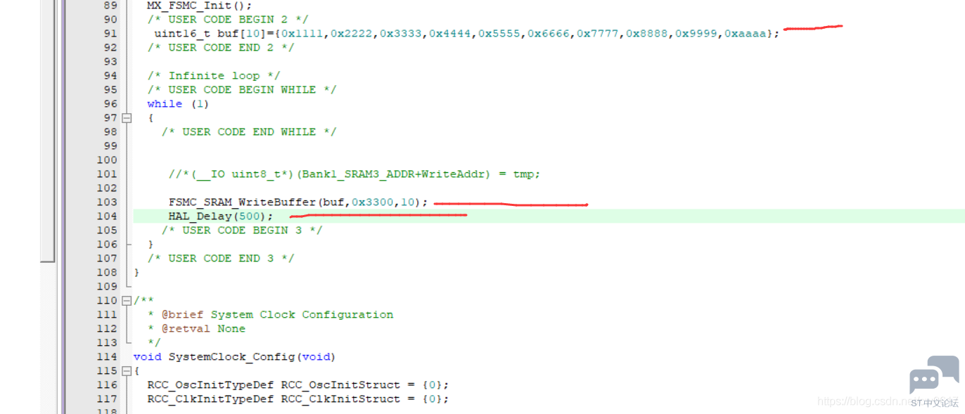

3、主函数中加入这三句话,则实现了对FSMC的循环写

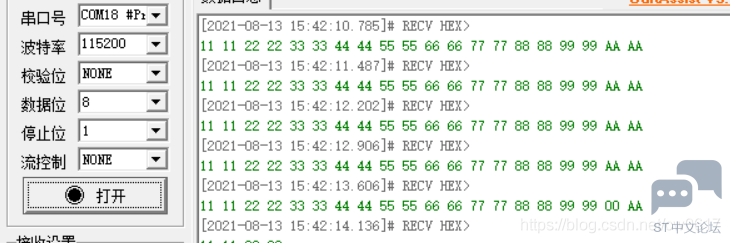

FPGA将从STM32接收到的数据通过串口发出如下6 C) O6 j4 c  c/ z8 h+ b
, i0 j: @3 R, z' _+ J( x9 _, W
20210813154251565.png 8 A% T* ?5 T1 K! ~. D  A1 b) K" f
