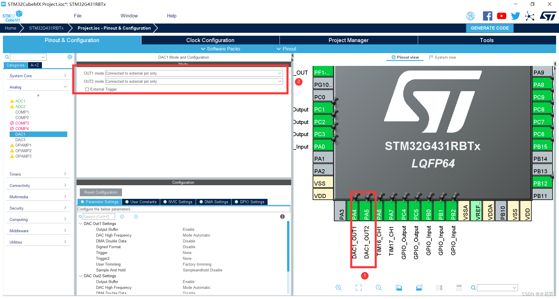

1.CubeMx的配置步骤
; _! x1 y9 Q. c4 A; N修改之前的ADC的ioc文件来生成工程。
3 r, f4 ?1 e: }( ^& }1 ^" X! `; w4 D0 @  N5 A+ u# q/ n

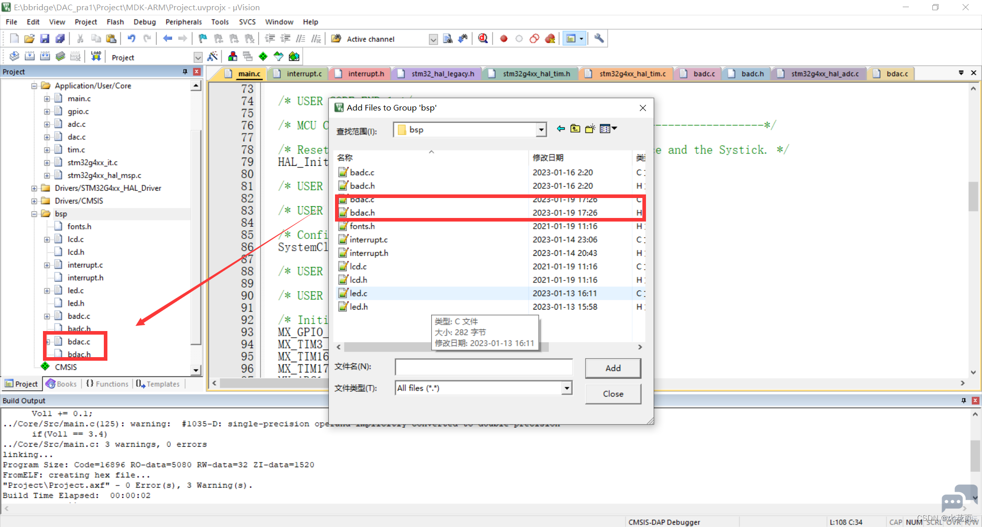

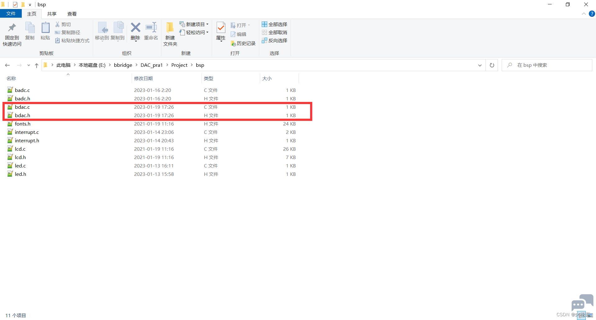

8 H5 g- z7 M' A% X0 z( b' a3 N) x0 m点击GENERATE CODE生成代码,再在bsp文件夹建立bdac.h和bdac.c,并加入工程中。
9 b# O, o6 A# B- r
$ b$ M  R) d- h( o6 {
; l1 J% ?, q: e- h1 x
7 T6 @  k8 n( V
7ac7def01da34d2487b930cac9e45025.png , Q$ {/ q: q7 R& o* z6 k
- t, c: g5 i) @  X6 g4 v
至此工程就建立完毕了。

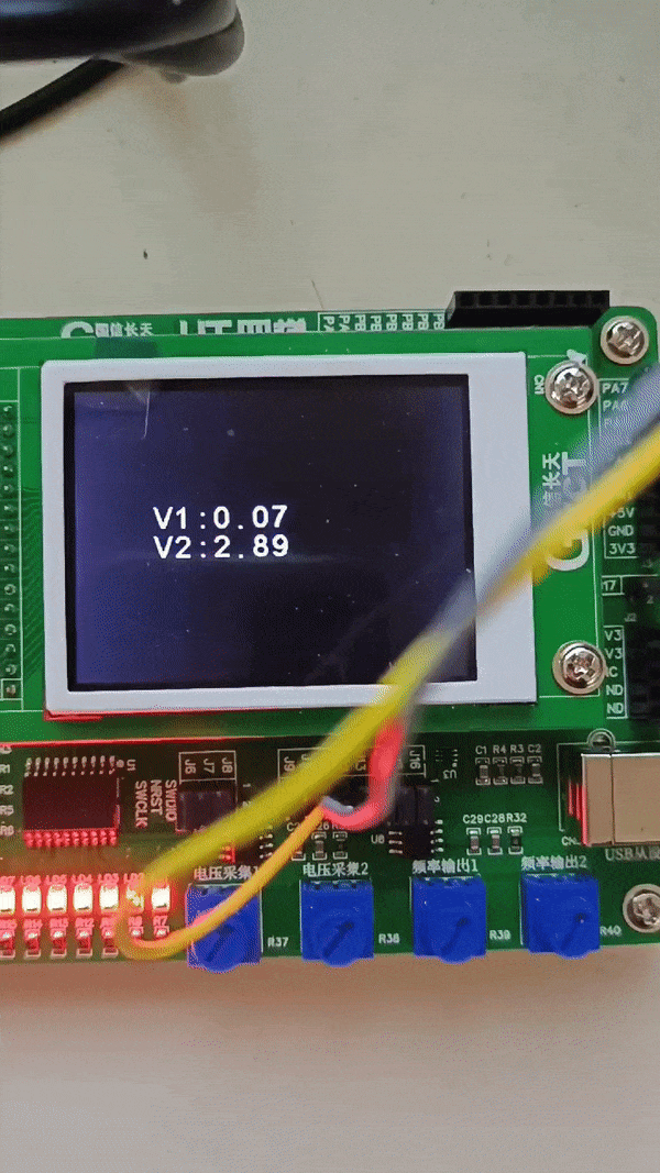

' l3 c- U0 }9 A, h3 c  \4.演示效果
4 _7 X  d% _& x' l, }3 o( J
; _. B: T" j0 R% y 7711860fb94f48dd893b63fcf197c6c5.gif
7 V. o/ @0 |: A. }5 K0 j$ L; H' V' ?. d
