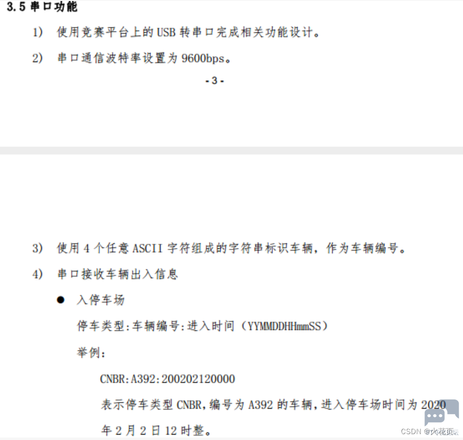

串口可以实现单片机和上位机之间的通信,是生活中常见的通讯接口,本篇文章将以十二届蓝桥杯嵌入式部分真题为例,实现串口通信。, J. A6 G0 ?0 v/ f  f8 N3 H3 P( V

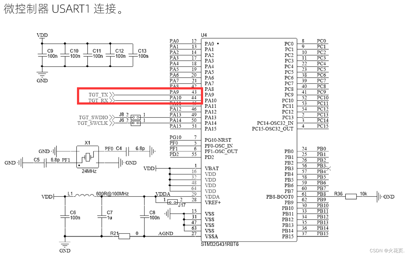

1 i6 Z; k1 g+ y# C4 H5 x7 m分析:由图可知PA9为串口的TX端,PA10为串口的RX端。

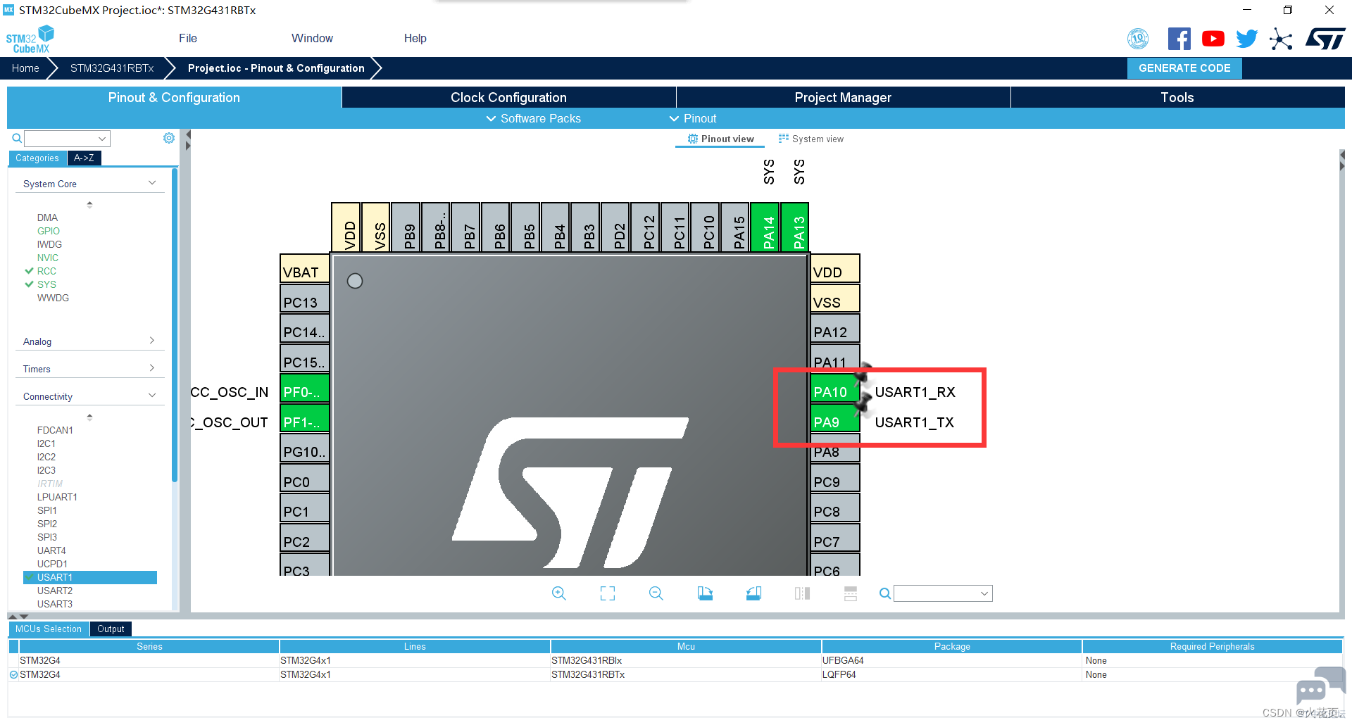

配置两个引脚为红框中的模式,一定要先配置引脚模式再激活串口1,否则当你没有选定PC4与PC5的模式时,串口1激活时会默认选中PC4和PC5为TX端和RX端。, _" v" H% k) V9 K# V& X- L; C$ H$ P
/ u  J+ |3 A0 f, |7 y; L

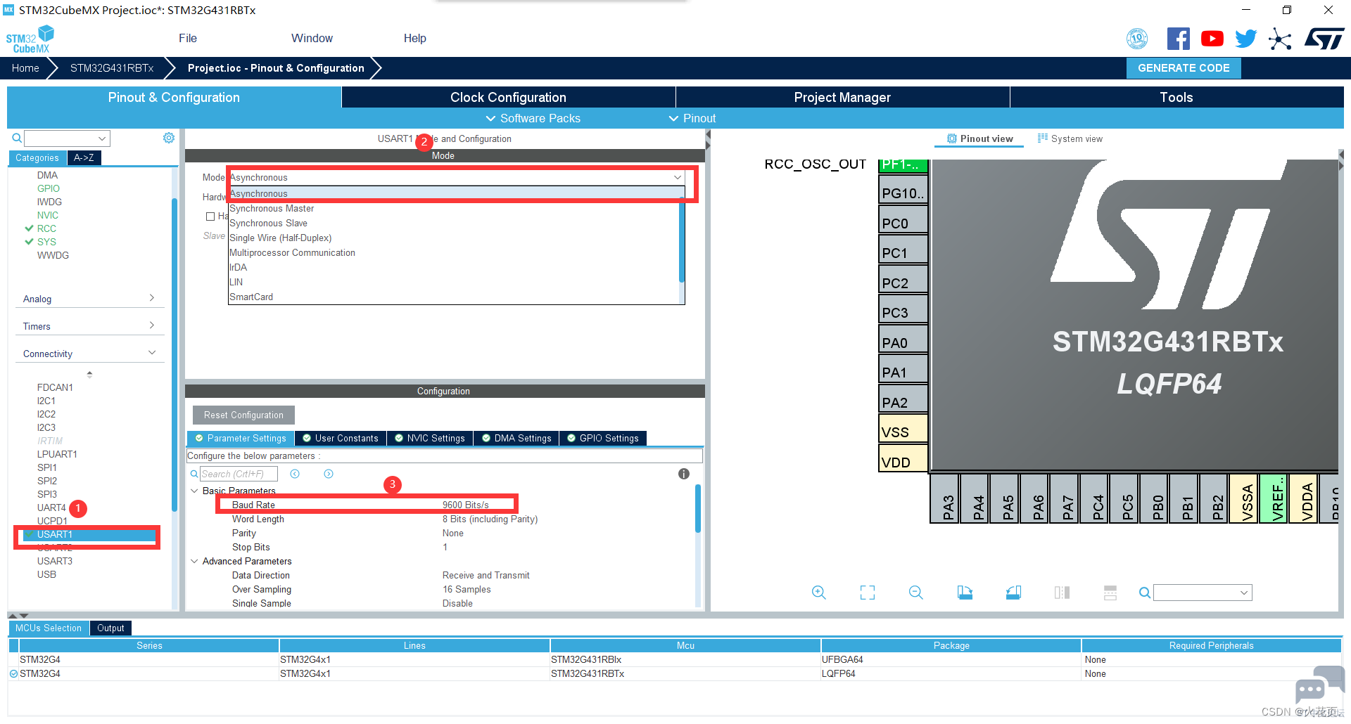

- ~- z1 H4 _; g' O  b1 ?" S& a3 t配置号PA9和PA10之后,激活串口1(题目要求波特率为9600)。8 U' F; R4 p7 Q  N( O* N/ @

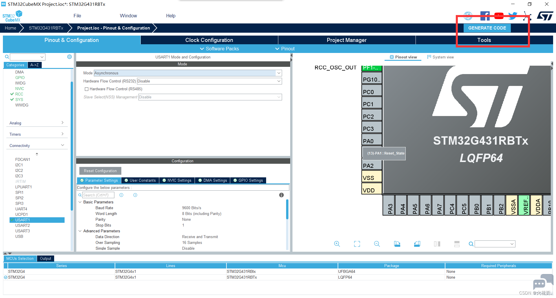

3.生成工程
6 e$ I3 ^6 B% Z5 t0 R点击GENERATE CODE生成代码后点击Open Project即可。
