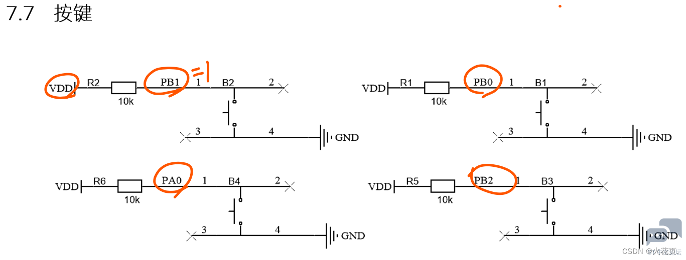

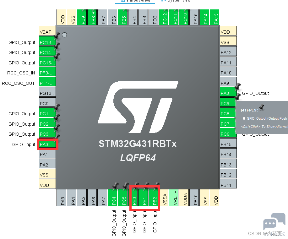

1.原理图以及配置元素
4 I- R3 R* C6 L0 L7 a& M1 U7 `' N0 B) r9 B) @: X
4 f9 R( y0 B/ t9 [$ y; q
  U. V! M: m$ ]/ b; M- J$ r1 x+ ]分析:四个按键分别被PB0,PB1,PB2,PA0控制,这里四个IO口分别对应的按键命名为key0,key1,key2,key3
$ L8 h9 g+ N0 Y& {+ s/ K6 i
( \2 h1 c5 o; ?
* A6 |# @; |9 p$ s  z7 G

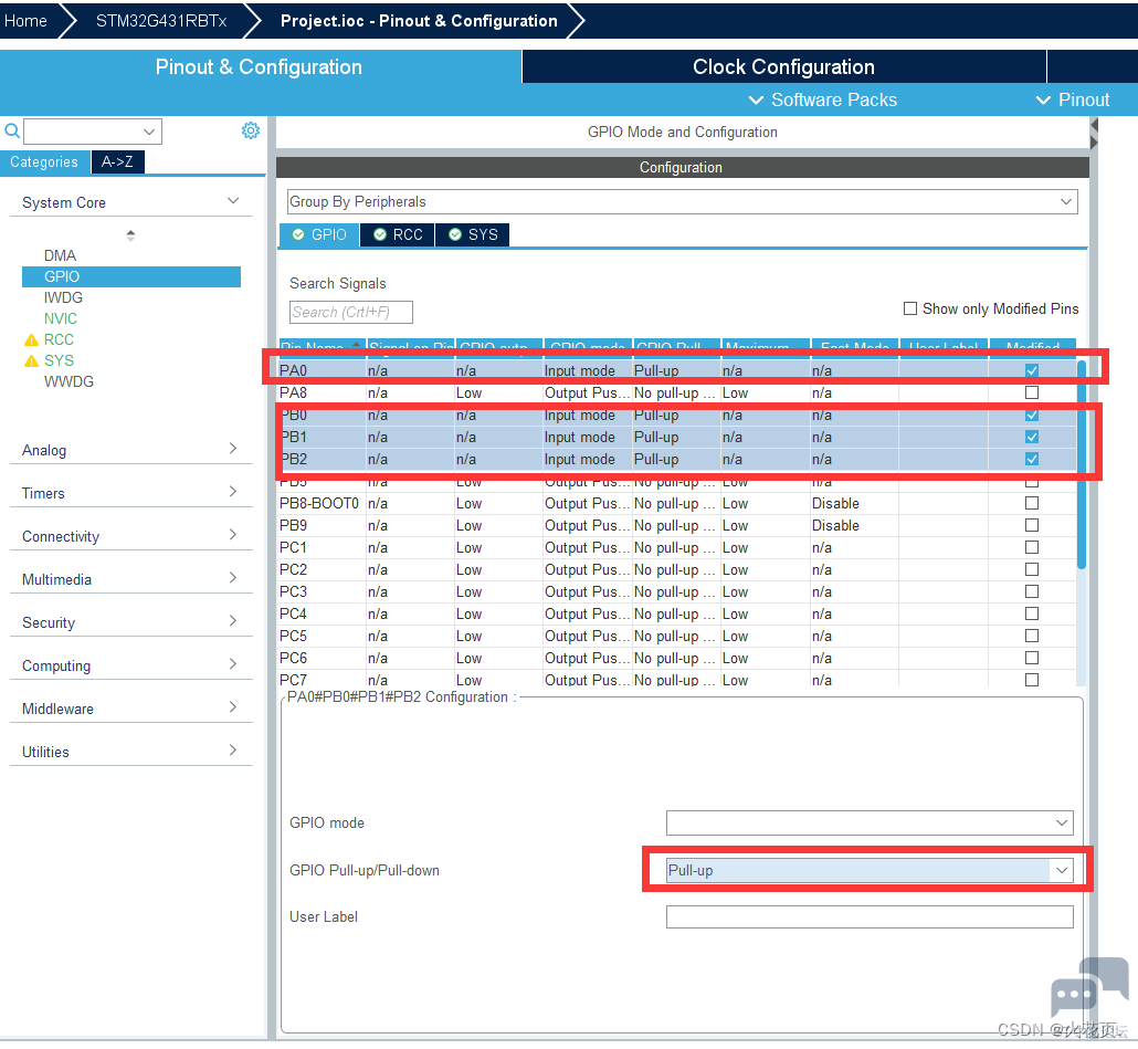

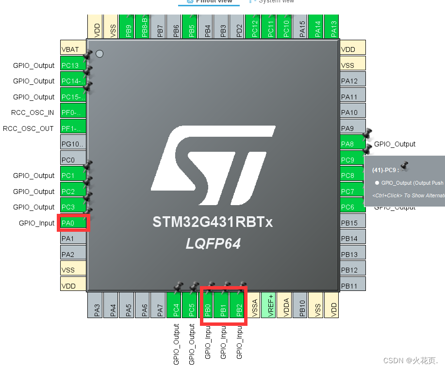

2.CubeMx的配置步骤
5 _* a$ U* r7 `  s& U, U/ U4 G2 V! I% _; ?0 T
0 M! H5 s: I% O% w  I& k
9 |. K% K  H# B7 D/ F$ G* A- l将上述四个IO口设置为GPIO_Input输入模式。  ^  ^. M4 s3 X
6 F- W" E& i/ @: V: K/ E9 |4 z
8 h7 m  B. u) }  P8 L
2 V  v5 ?- G2 v- L3 q
将四个IO口设置为上拉输入(这一步可以省略)4 l& @& t4 k1 a) n
, K9 P! J( R7 |' U* L. _9 R
* y4 d8 M1 Z0 Y5 b- {# w+ h7 s

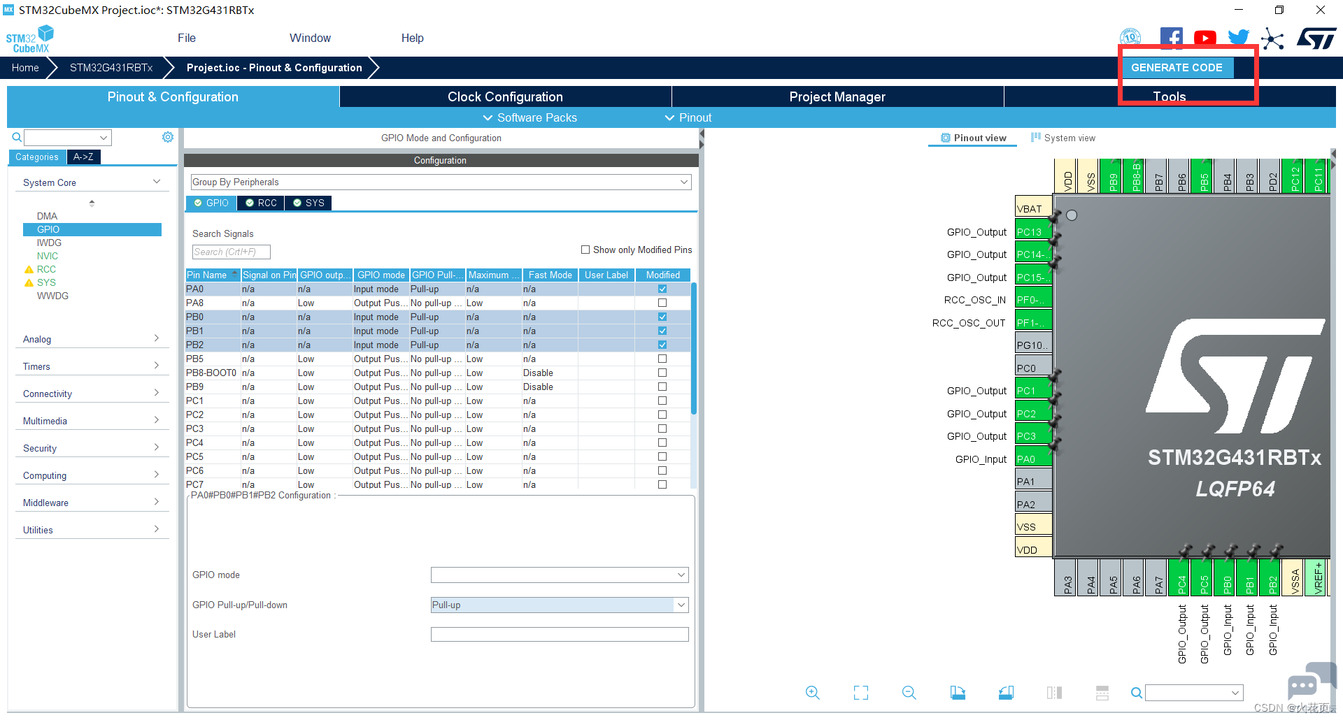

3.生成工程
0 a# F  U1 d, e3 C8 D! b/ U( M" g3 j* }/ s5 I. s' ], z( E1 f
3 F: Q1 N  ?' Q
3 U9 O8 _  X1 h+ o* H5 X

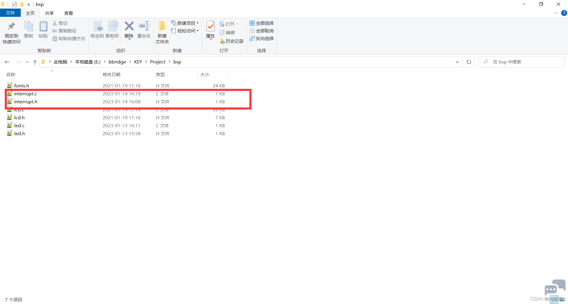

点击完生成代码之后进入工程文件夹中的bsp文件夹! s. k+ Z0 k; \2 Y- S& K) W
+ c; c8 ?, J5 u% G
86f889994ab3413f8560e15af0cc78cf.png   z: J: K( p. ?' H2 u# l" \% Q* d
0 U* W5 y9 o, l- j; Z6 M: I) y

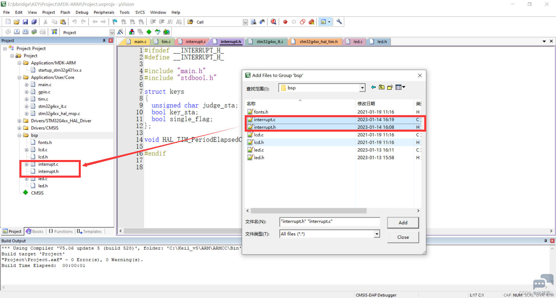

在bsp文件中新建interrupt.c和interrupt.h文件
( Q2 ~# s0 r$ ^& F0 K# D" \打开工程将两个文件添加到工程中去
3 {4 J! [* i0 V/ x
8 W5 J2 O" ?3 X) B( O
5bbbc8675d9b4195858bacc0d60aaba1.png / [! S9 R# ]$ R& W8 D& I+ W+ o0 ]
; S& p0 i# p$ L6 x至此工程就建立完毕了

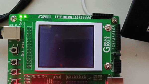

5.演示效果
' L  I  w' x  k) ?- U2 z8 J
. H7 v- d" H6 j6 ^ 8b1ea340f946448a841d24e31efe59e6.gif 3 t+ k1 d6 s+ E4 q1 N2 j4 b
