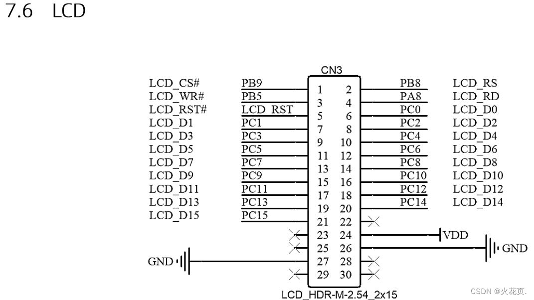

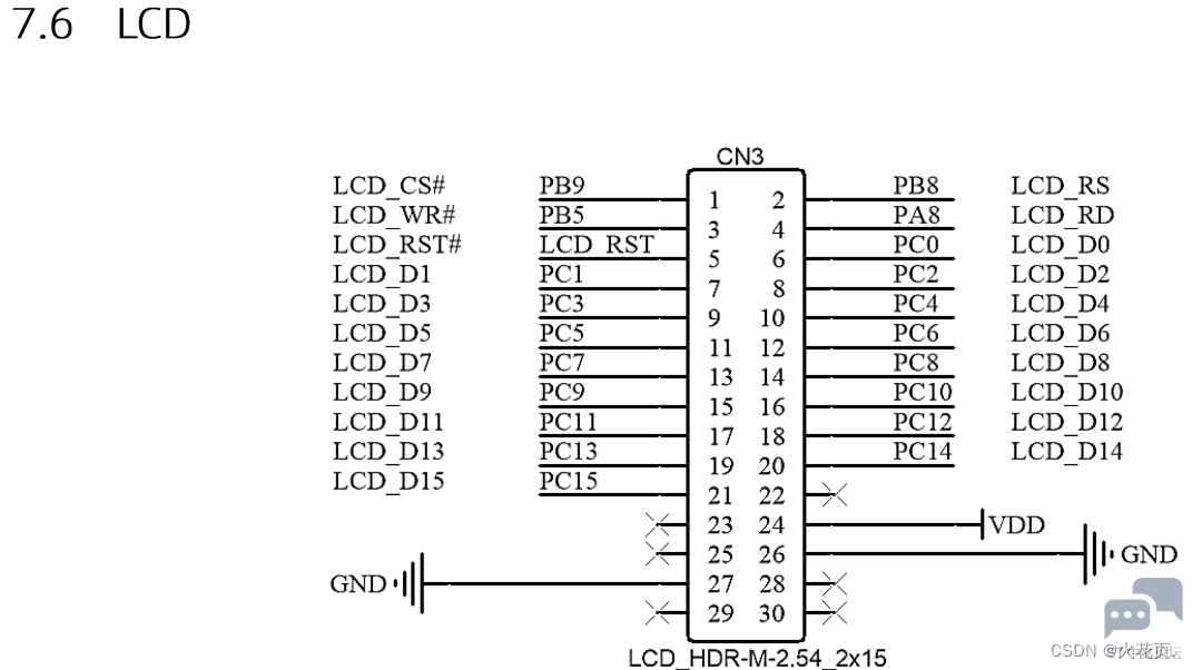

1.原理图以及配置元素, o/ T. R/ i+ `" Z& N
/ j: e) K0 x& @: n
) M/ x% _, x: x$ W4 h/ e
  [, Z& Z& u# O% j) D$ R6 `

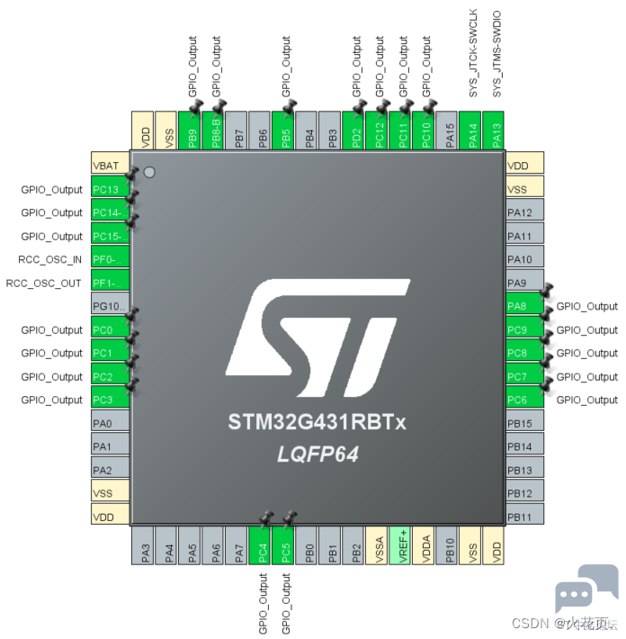

分析:
1 X0 T9 o* k$ I" i5 ^7 |从原理图上看LCD占用的IO口有PB5,8,9,PA8,PC0-15。5 M2 @/ u" d+ {9 b% k; x4 \; x- J
" L( c/ M9 N7 E) U
( h+ j, w' B$ L; P3 c2.CubeMx的配置步骤
  p" K5 n0 G3 H! n% `PS:大赛的支持包内置了IO口的配置过程,运用LCD时可以不用专门配置。  s1 K1 i! s0 u$ k2 j9 v+ W' c
% C" n, ^( s9 ]/ \0 P, p3 d& [
06624451d6134e1d9713f9dc7abf7073.png * y- l8 t3 @# ^7 C" A
+ O9 x) A( a3 Q- y
在这里只需要将PB5,8,9,PA8,PC0-15设置为GPIO_Output即可,就不需要再进行其他配置了。

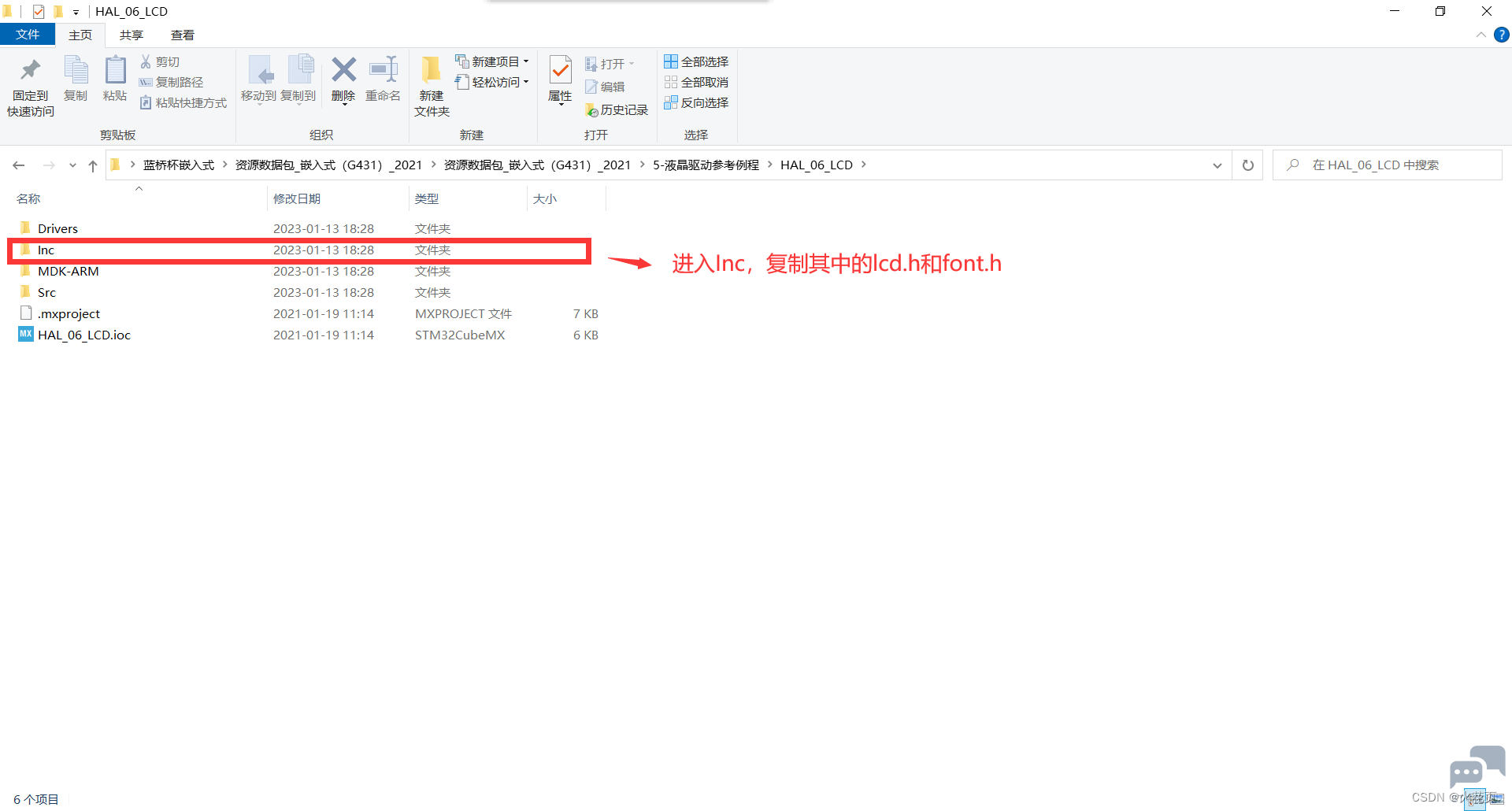

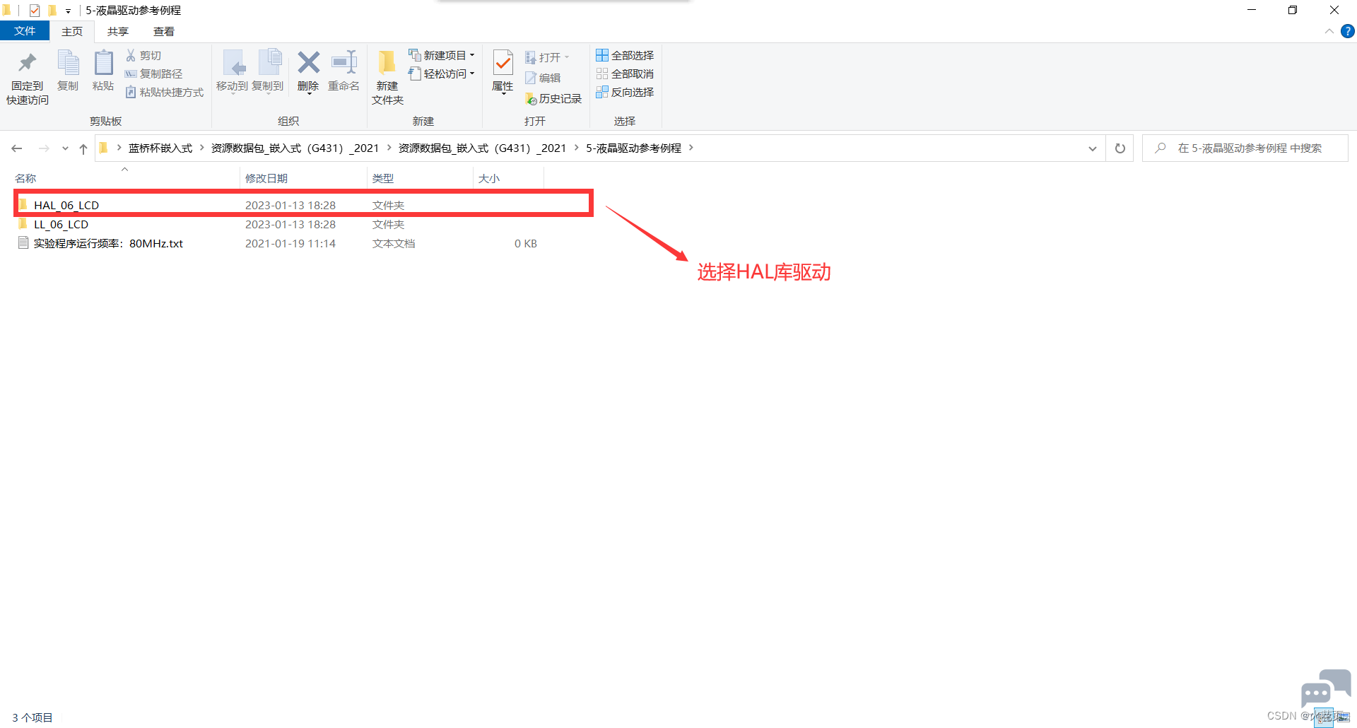

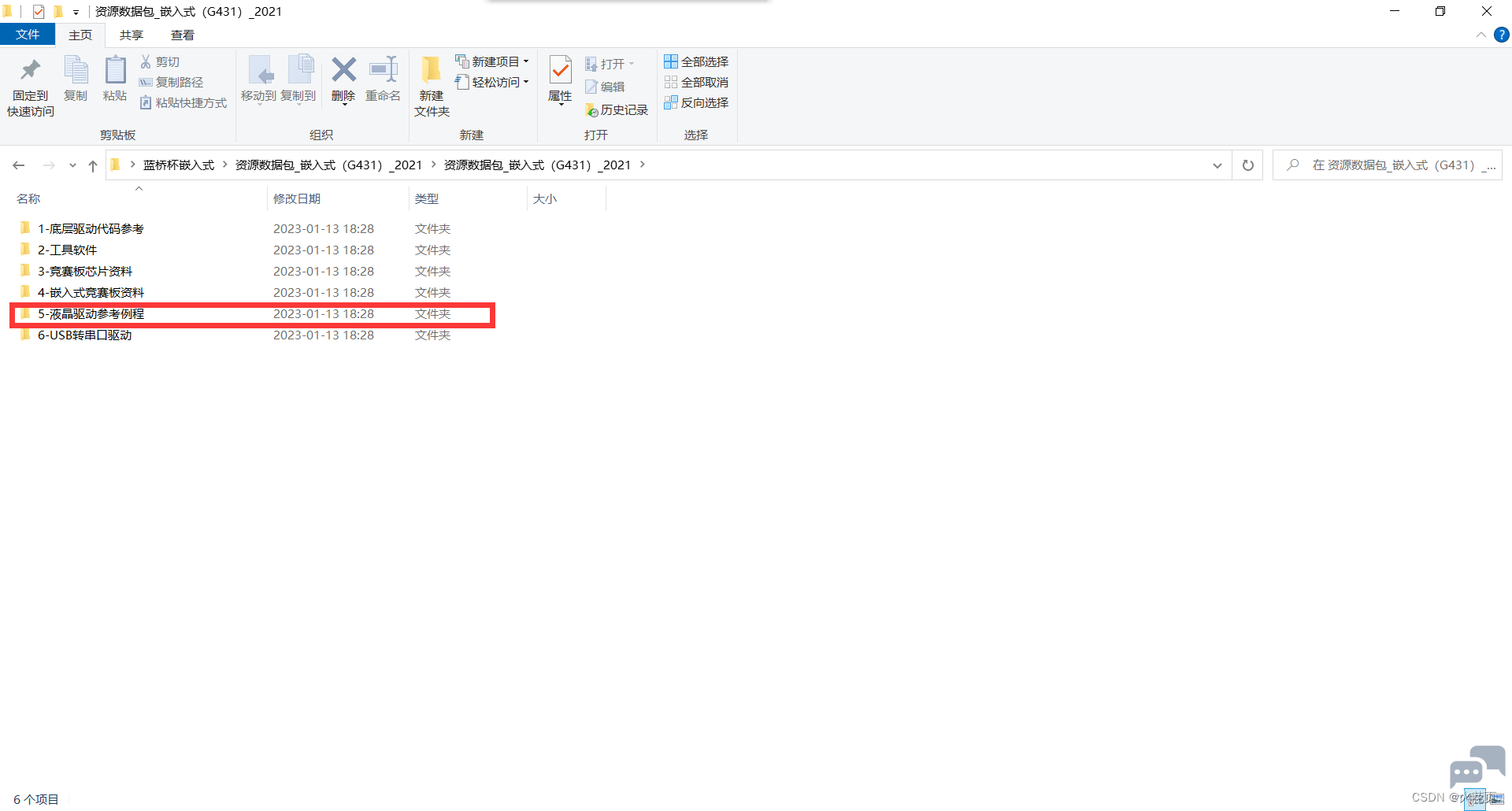

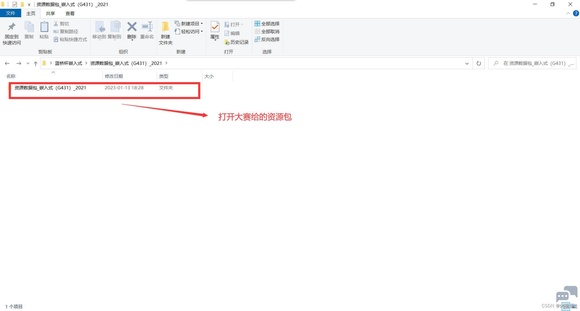

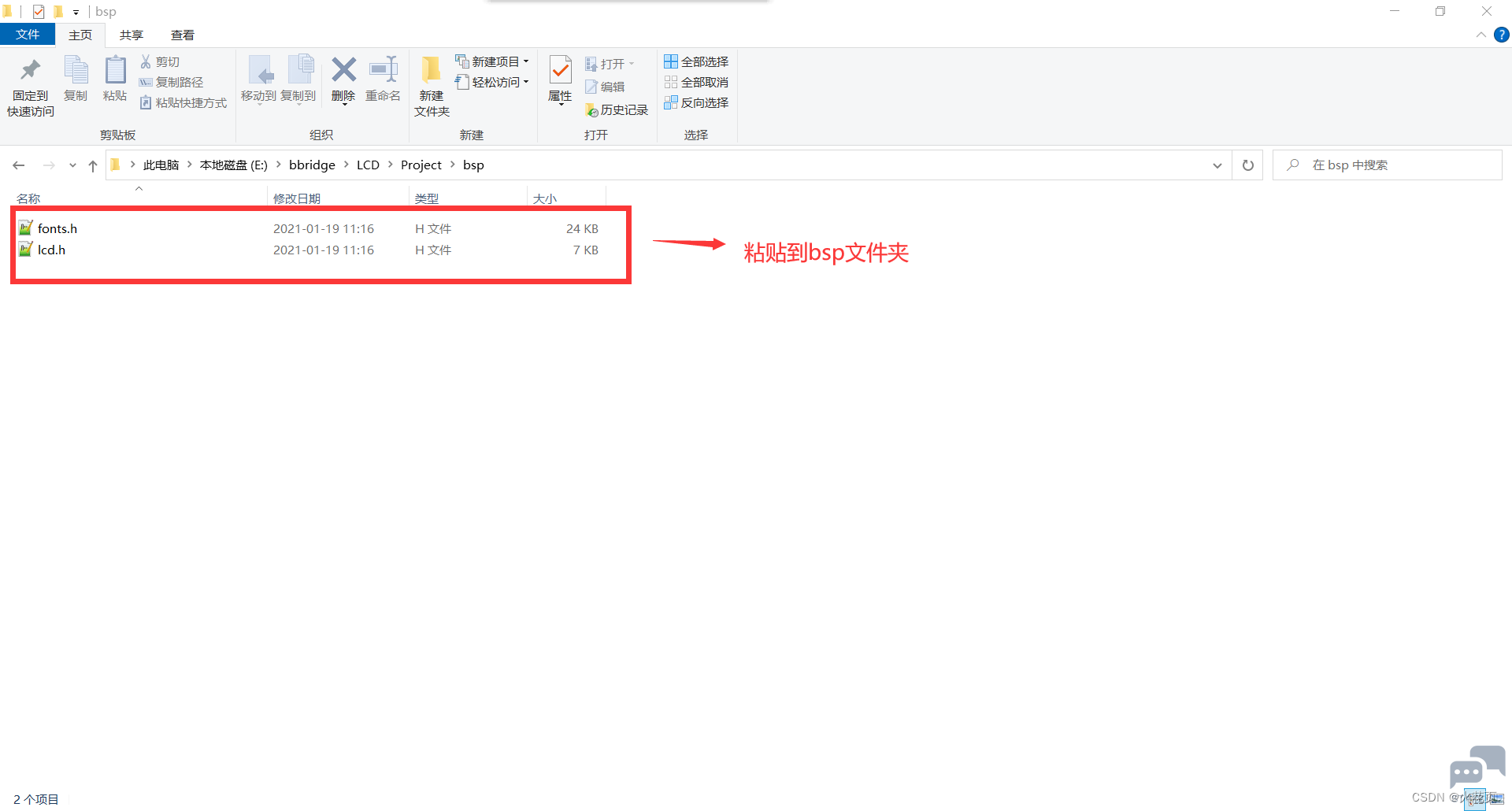

: A3 m: Z5 ~0 L$ |/ c3.移植LCD支持包# A1 E- t  B/ [
0 h7 p3 n/ n  m9 c
: N& d6 k" h/ U" Z4 F4 i# S! n
. K2 ^5 J! g3 F. R1 O
8d9196f4acd744dc847917822fdba012.png 6 M  y& }0 |& k1 I% f/ |* {  E$ E
4 _  Y, Z6 ?( \4 o& ?5 |% H0 k
0 U% \) T9 O- Z% q# k3 B# F( m4 o- _  I! _% |$ T
88a91dd0e20a4d0d9132f7aea7234fd4.png 2 Y* `8 [0 U2 Z& F
+ _9 S8 {0 F5 A
c36a2a20554b4f39b0d4cee5accc6e2c.png 5 P- A/ k4 ~0 R9 L6 @' v

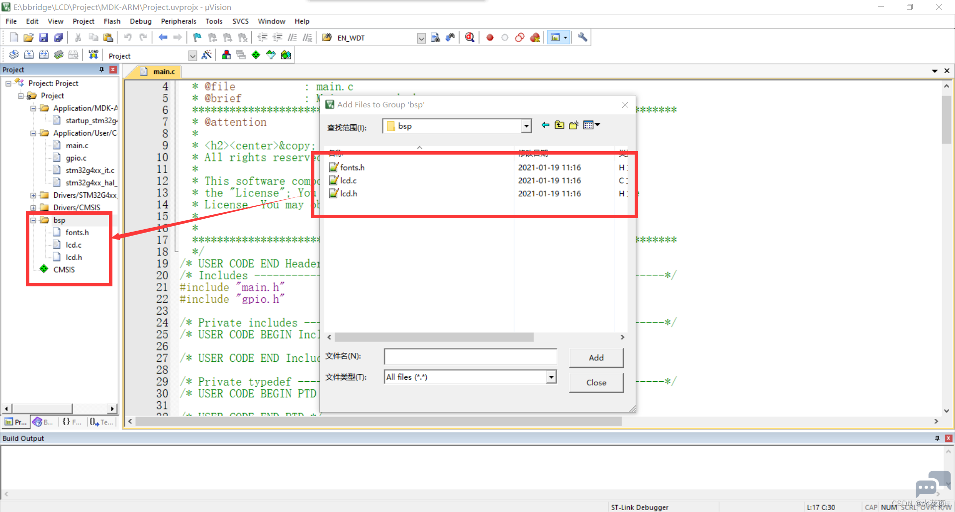

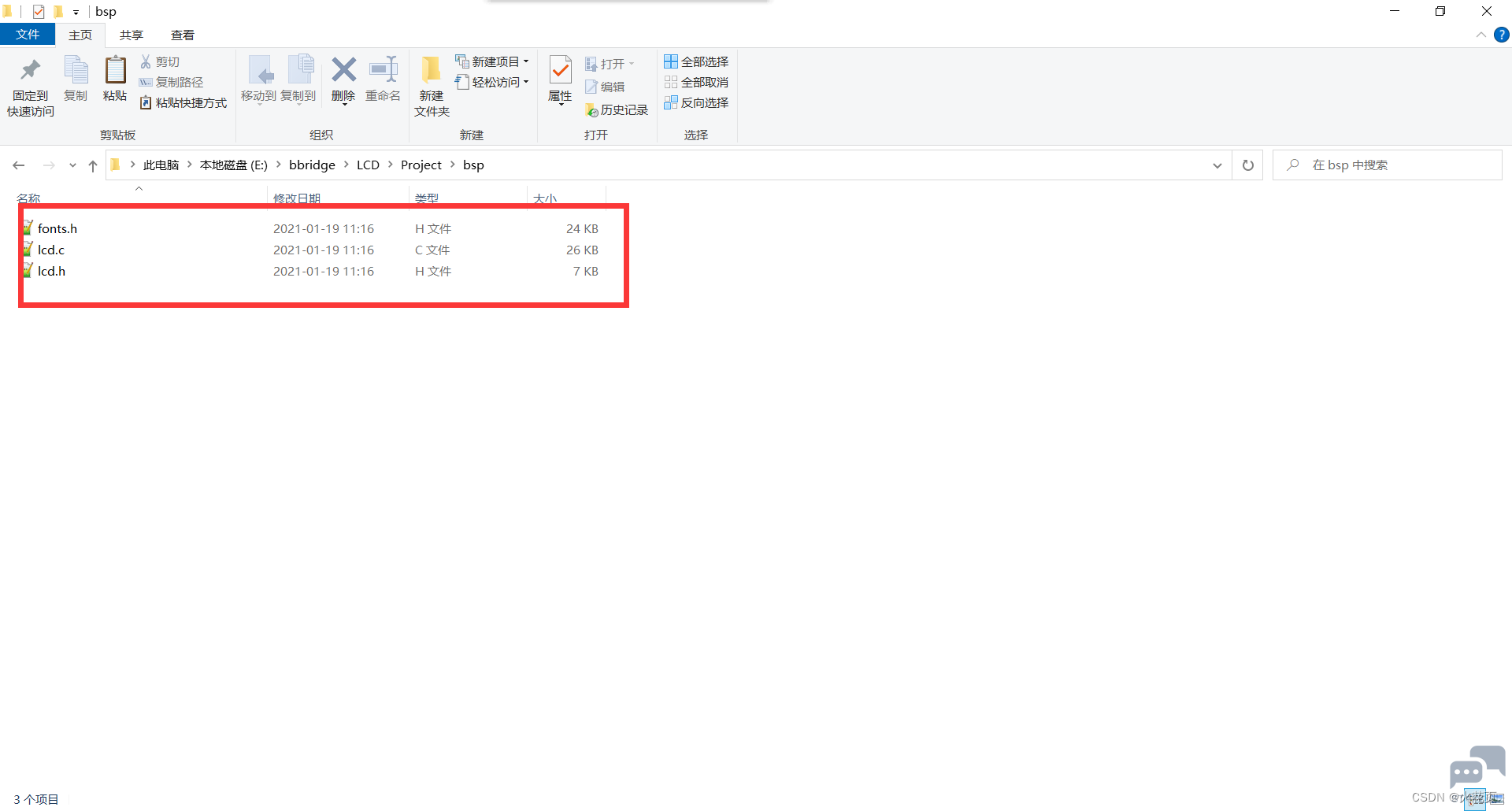

同样的,把Src中的lcd.c文件复制粘贴到bsp文件夹中。: e! l, k/ x$ \
6 ^+ i9 N1 w- \) j" |
c5e91931f6d04b62a233e2fffd756f35.png 3 d5 I: Q9 l! y/ {" m: b# i! g
8 C" \! I7 x2 r" y
  z+ }, |4 }- N1 `1 k0 B6 \# ~/ s$ n3 D6 U2 x2 j2 m& n
6 [( ?. b) t" a3 o' j- E
三个文件添加到bsp组中。
- P# \# Q5 `; s/ l! @到此LCD的工程我们就建立完毕了。

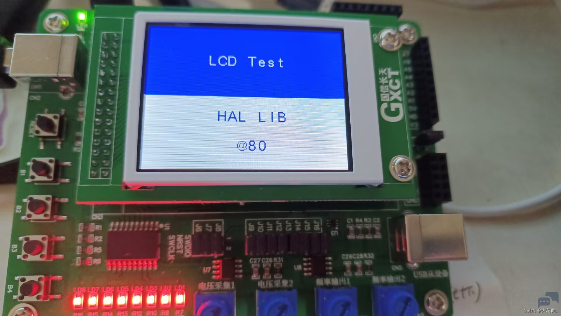

! [0 y# u6 X& s* N5.效果显示
$ \) g# i% V5 o0 W9 I4 j* w1 Y/ F
$ m) _9 A8 e5 O1 b1 ^" D% g4 f
8fe6ac5c85e740bf871e7e9f0a79e16d.jpg 3 ~, }$ Y% ?9 C& k/ G- S

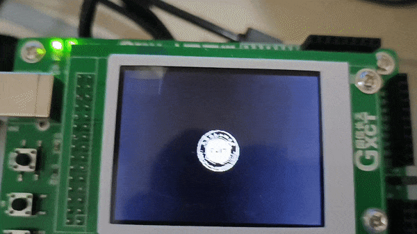

在b站冲浪的时候发现一个用嵌入式板子实现上位机投屏的项目蓝桥杯比赛结束,用参赛设备践行有屏就有BadApple,把它的源码拷下来后我自己试了一下,完成了如下的效果:; c) y1 u+ j& m6 N
+ Z8 \% M6 |2 A" ~ 33548645998349d4ad96b9baaaead21c.gif * n! R$ o4 R9 l. \* ?
