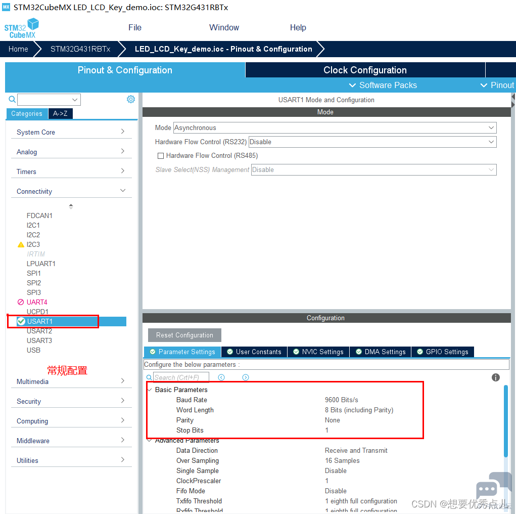

一、定长接收---采用# N6 j8 j+ n3 c( i& _9 G1 x ( h) i+ j& M! D3 m+ `, O) w 二、以特定的符号作为结束符 Y9 L" o _, O! u6 @; ? 问题:①单个字符接收②转义字符
三、采用空闲中断的方式(字符串基本上是连续发送,一旦空闲实践大于某个时间,就认为这串数据接收完了),适用于不定长的接收6 k8 U7 |' I2 W1 k) E$ u ; K, r1 I( R4 s* v ①常规配置. q* G& i0 H: P# ?! G" _ , @$ Q3 a. |( D( ~9 P( a% @0 ?

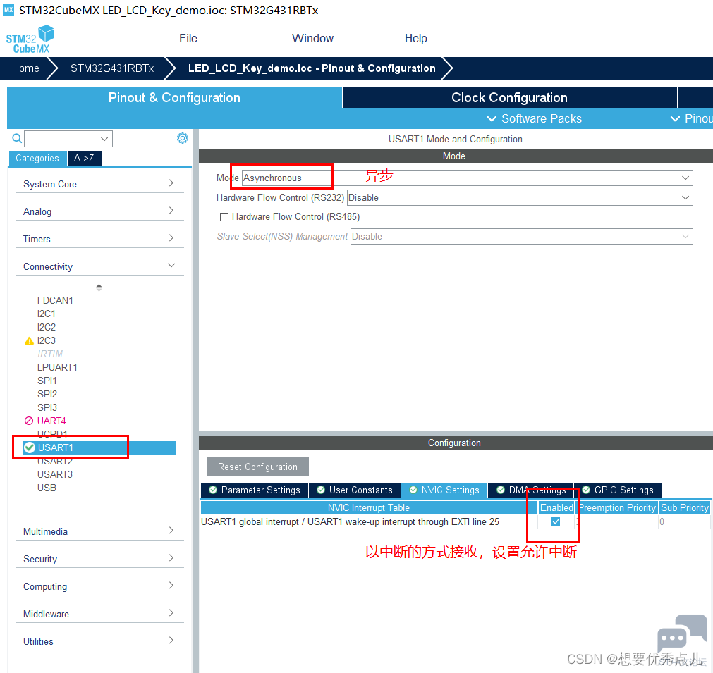

②中断的方式 d4 w2 q& f2 P3 S& y( b2 U* T7 p i. i( G6 A9 A- z7 ~: L% D' j3 p
# ]4 ?4 ^5 @' e6 P 函数中 在中断模式下接收一定量的数据,直到接收到预期数量的数据或者发生空闲中断; J+ q- d0 ~# Y" S( Y! Z, m* A, I HAL_UART_ReceiveToIdle_IT(&huart1, (uint8_t *)USART_RxBuf, Rx_Len);//IDLE使用 写上这个函数表明接收端已经开启了空闲中断( @$ X5 i4 a* A: {* n 6 K5 Q2 t7 _) d {/ k7 J. v, x 四、DMA接收,适合接收大量的数据,一般用在报文(协议)的传输,找完整的报文(有格式)/ B# E/ {" [! j, _ ————————————————% h1 P2 I/ M4 ]9 K& P0 C 版权声明:想要优秀点儿1 K& F2 K) E Z& H5 d ' N; |9 I5 m( N7 N |
