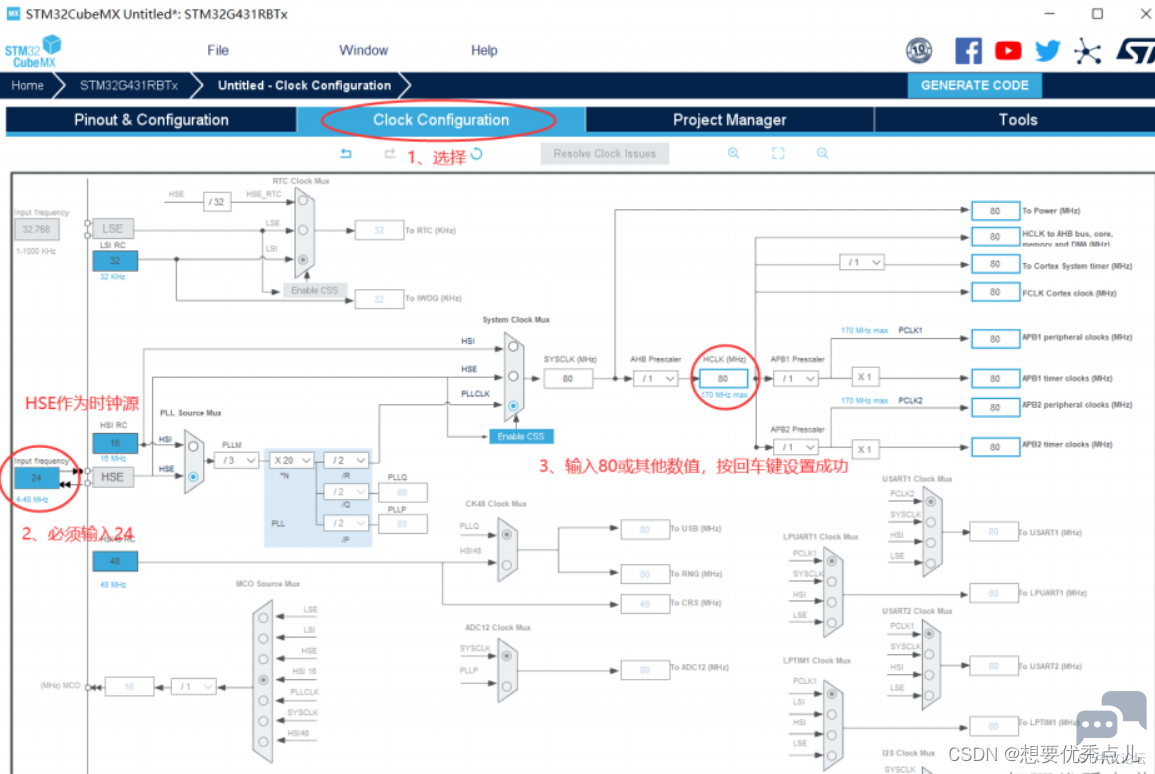

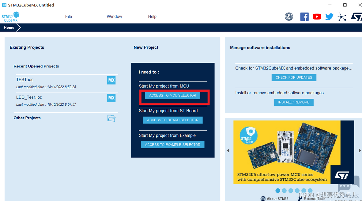

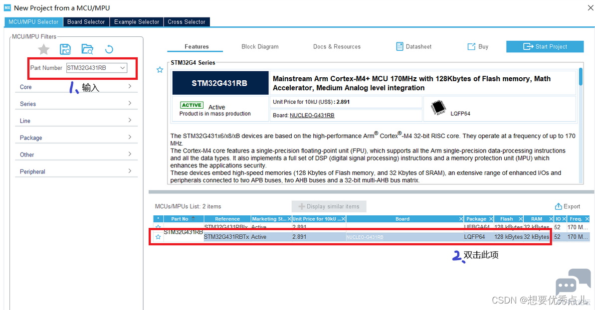

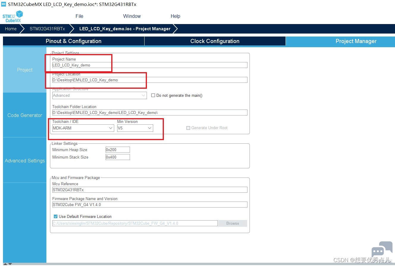

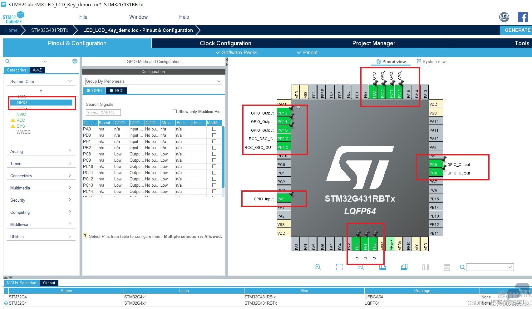

一、配置CubeMX
1 U3 }1 p# G& J2 K: o/ o7 ~6 ~+ A- o
2 k+ z- \" c5 z. G! V, S+ P! K
e2a40ee3ff9048feb5b6a2ad3a2b859e.png . ?- a. H1 ?" @+ J; g
# i. A. L& @$ Y. D1 J  a' s
c8e4dfc24e8648a68997801a6470da46.png ( J# t, X7 K9 _1 e$ z' B8 p+ B8 O
. Y' H. {, N: g0 b% |
% _+ p# g) Z0 F* I9 b" L$ [
78e4d2b15e3643028dfa071c5087cb10.png $ X5 B# {) b' I- ]) {6 X3 H: |
0 a8 f6 o. S. J5 Y 配置GPIO,LED和LCD所用到的引脚: z( k. R( w4 D% n$ G( r5 l
7 Q. u( u, `' ~$ j4 C
8d90a2e1f3264dc0873ab34f117c4b62.jpg 6 y- J0 K% L( J* E
# c5 f+ p/ {' G
b7ac8b07a2ee42b1a374abe04f74b859.jpg 3 I+ i2 g  k4 @" a- X, ~* o
7 F& O2 o  S" r' n4 b

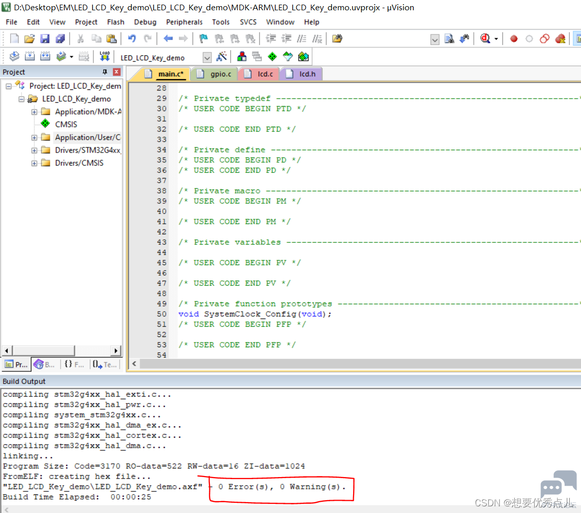

生成Keil,打开工程,编译一下检查配置是否有错误
# ?& {( c3 @3 m  K( P/ e# ^9 ?- J/ [, ]! i- N+ V; S

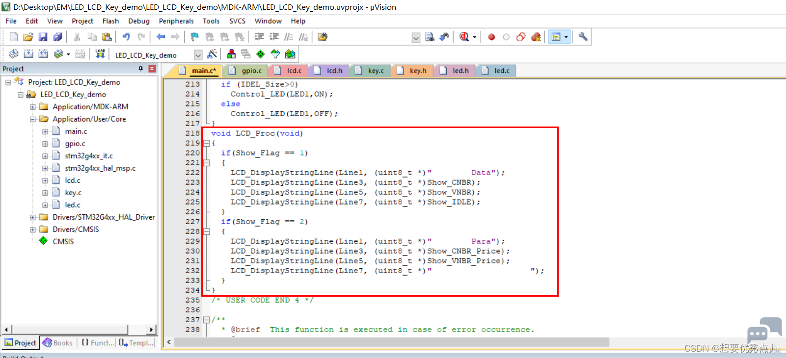

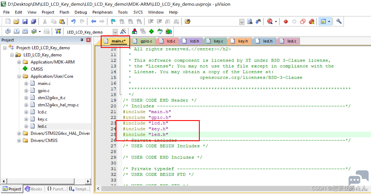

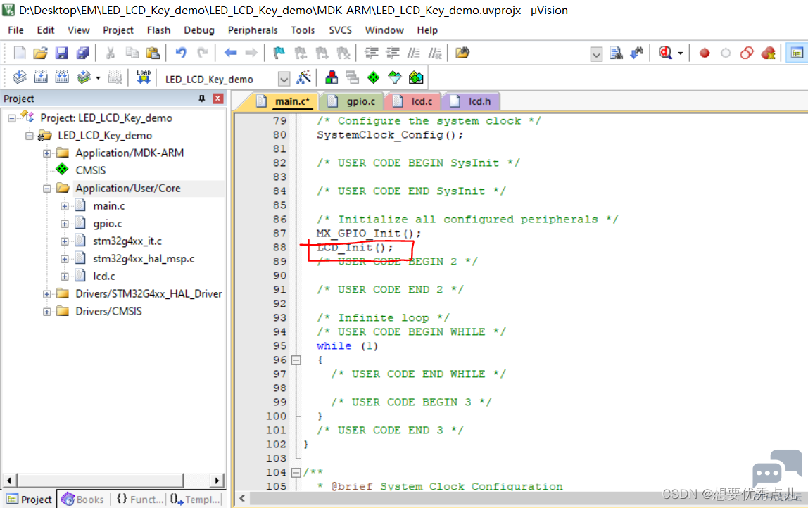

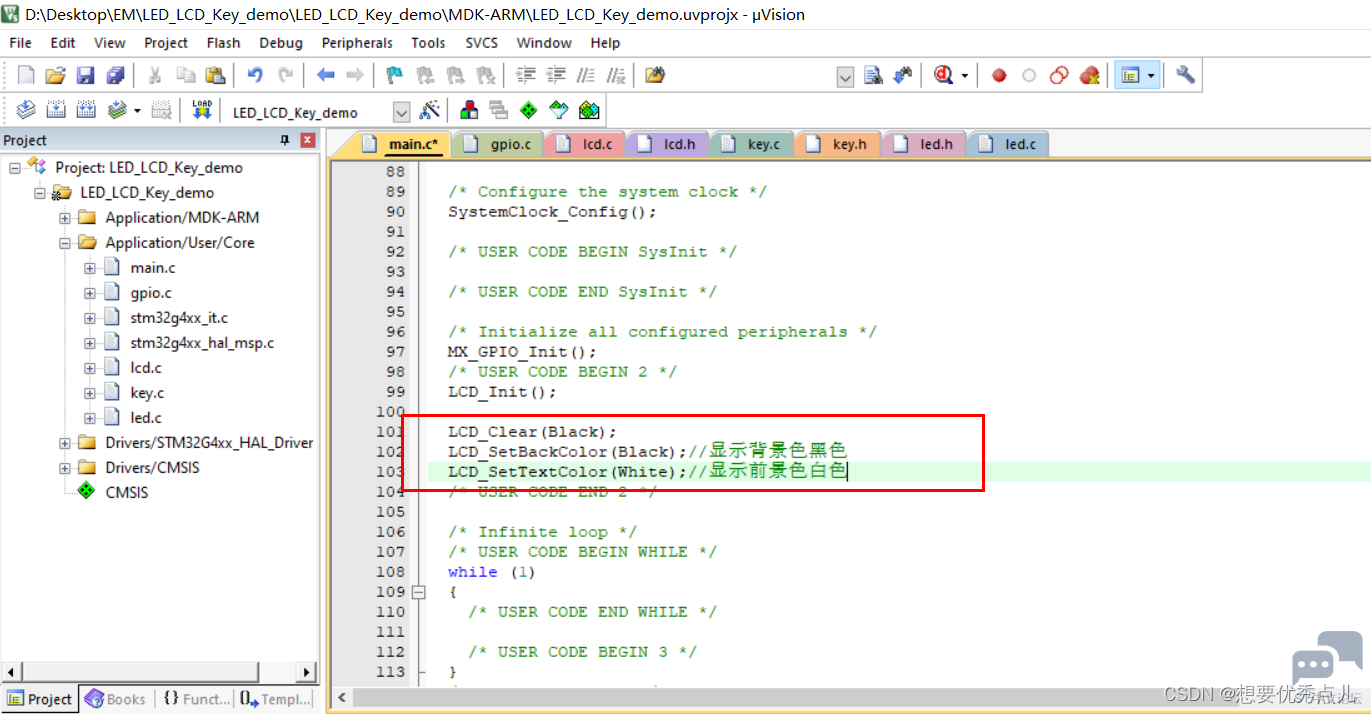

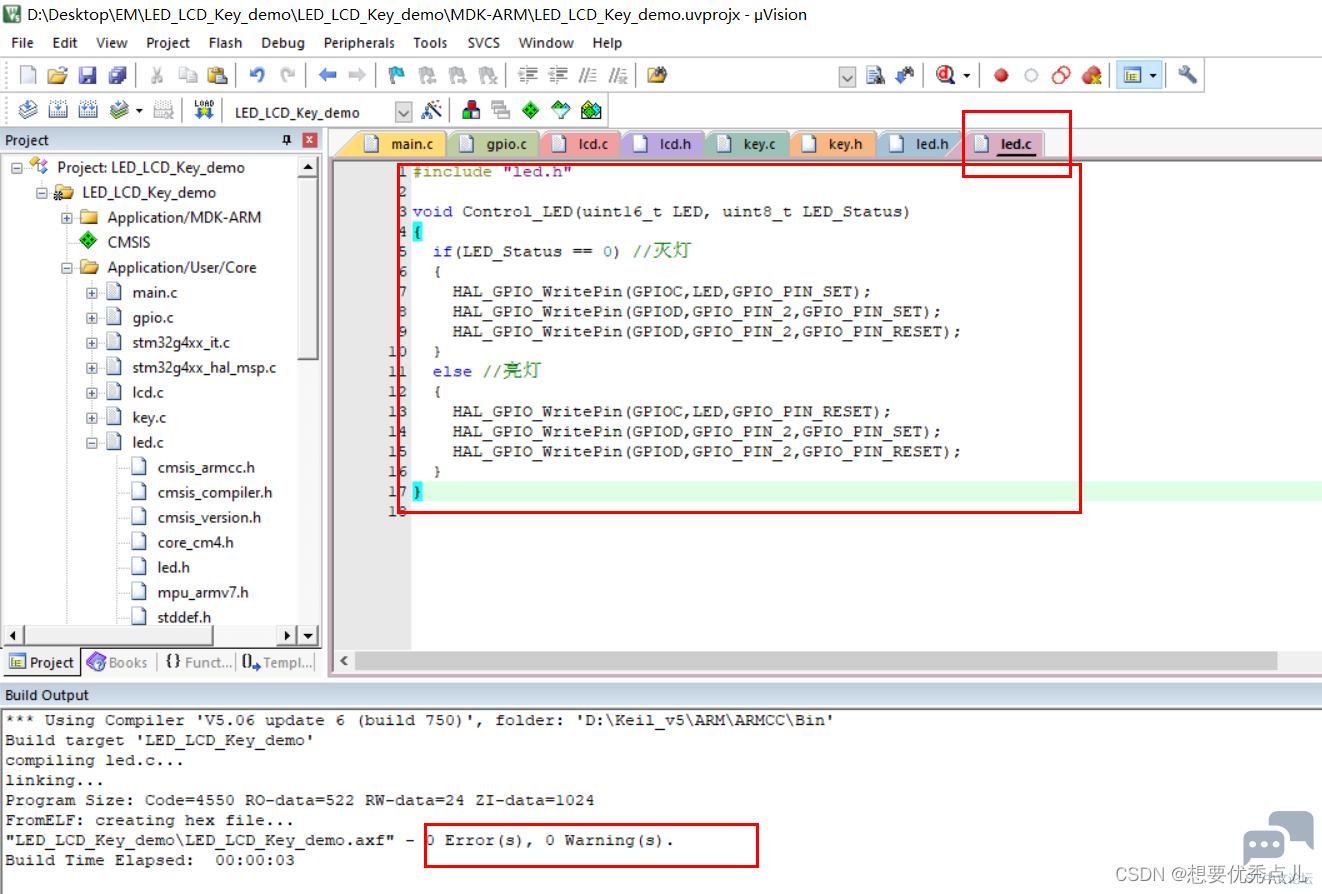

二、添加相应的模块及代码* D: Z& J; L, R& i7 Z& y6 X/ h# {

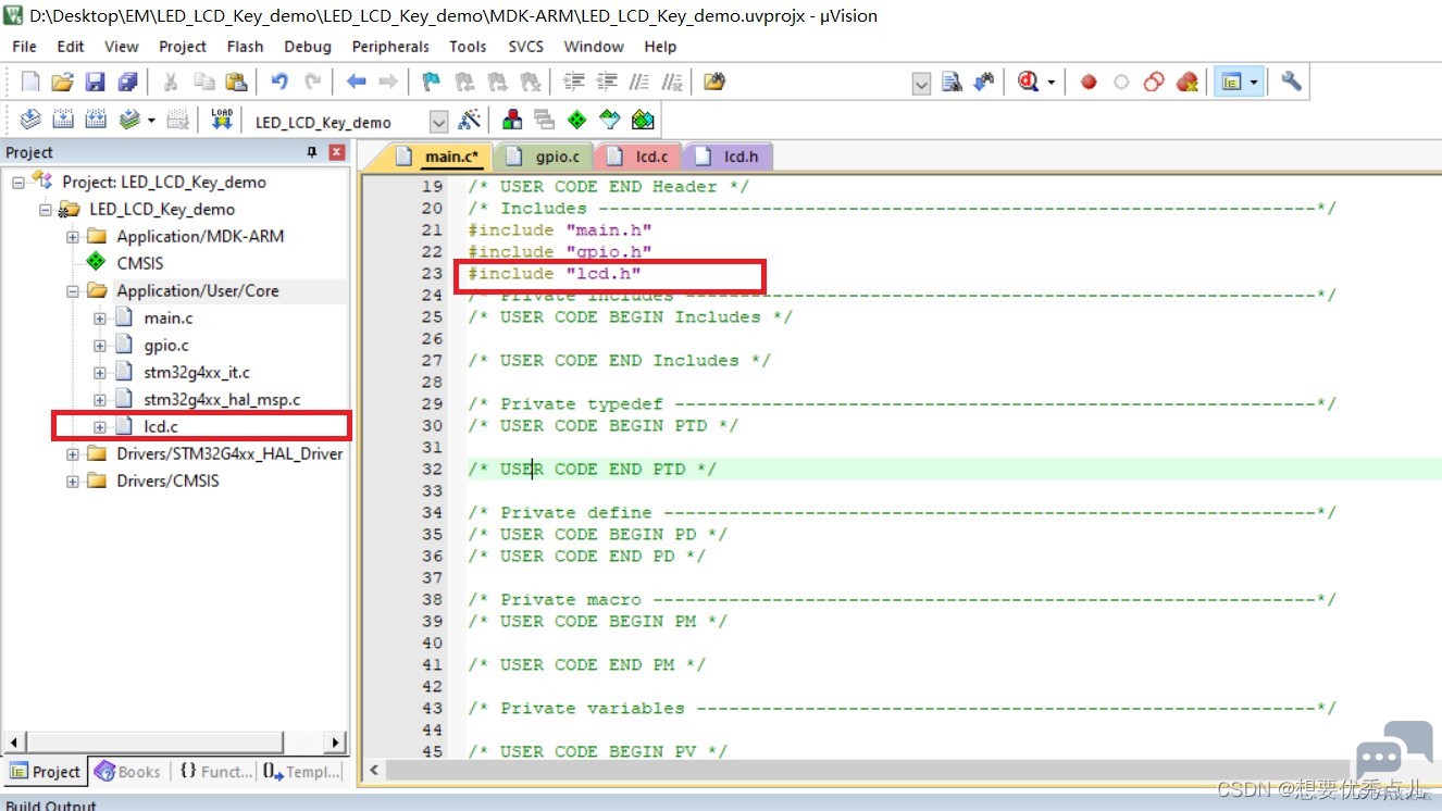

(1)添加LCD模块的文件: r0 u2 I7 U1 {
添加相应的lcd.h头文件
+ b3 t( @8 O' I# {, ]0 O3 ^, i( ^  z2 ~* `  P* t; ^/ P. y
- _, \% K% w& F* V- n2 s4 P9 u  S; j9 S

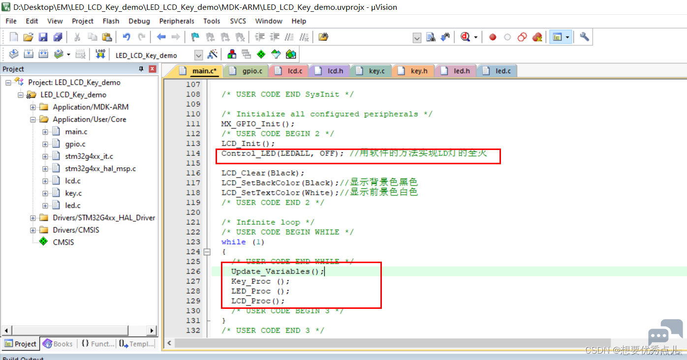

添加初始化LCD的代码
' c% R, z# V& ]* ^7 [' ~
4 [( ]0 [0 E7 [/ O1 m4 V
) m0 o, l! c9 l# X2 R8 d) ^

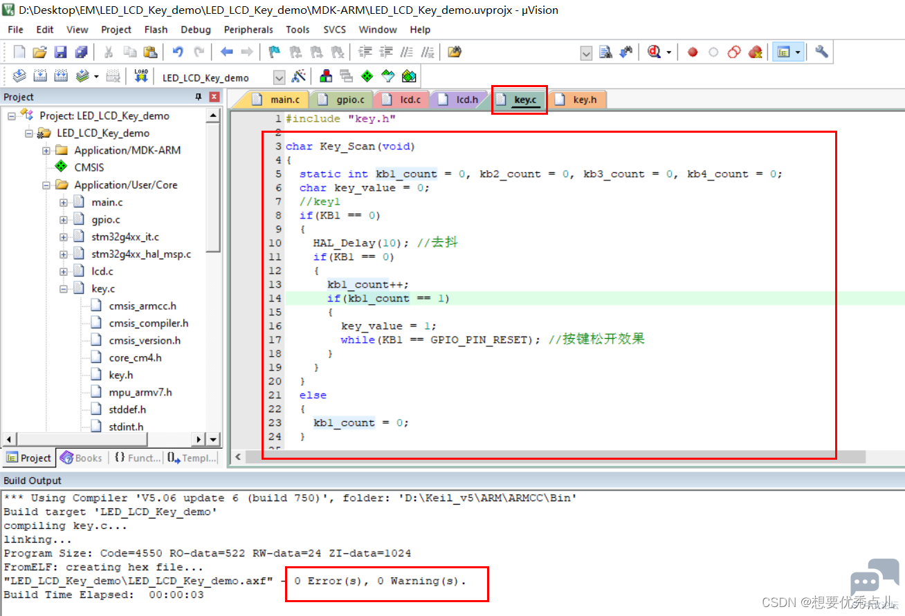

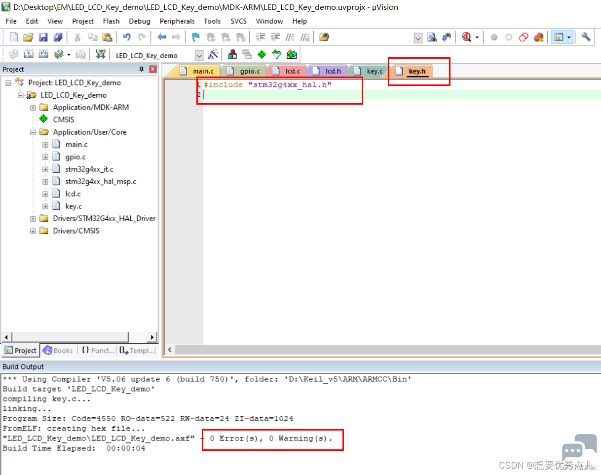

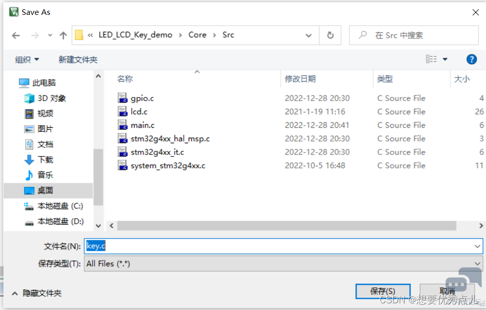

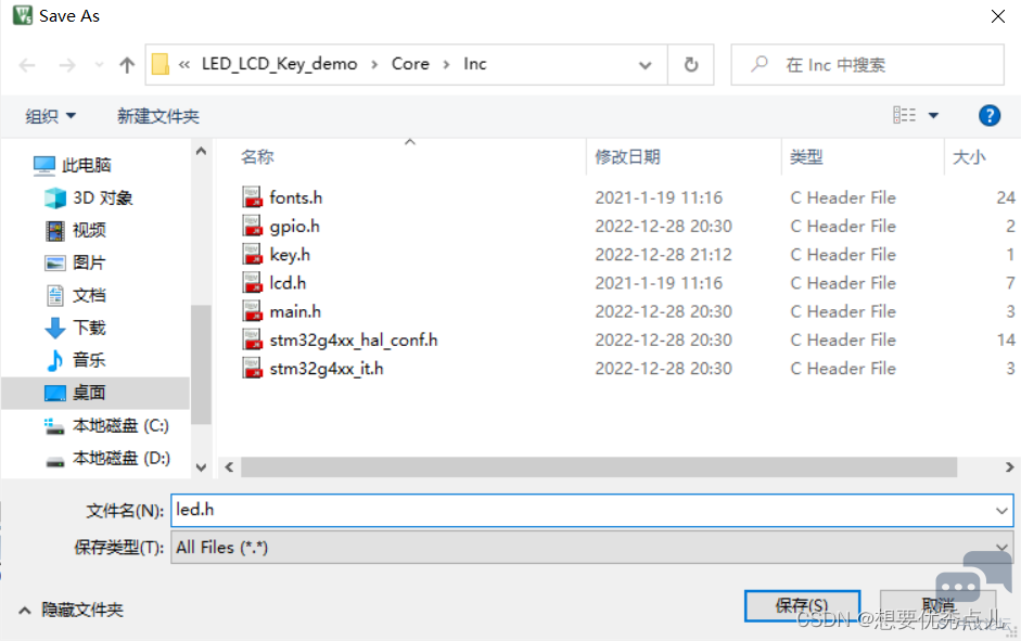

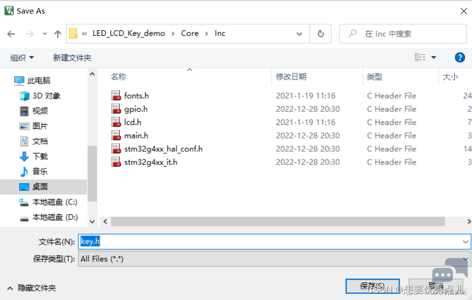

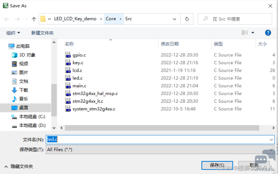

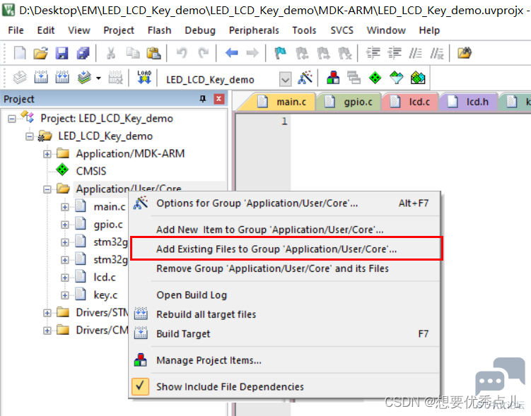

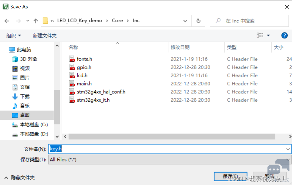

(2)添加key按键模块的文件及代码- ^8 m7 d( ]( r' t8 A! [) E
新建一个文件先保存为key.c1 {( Z4 |, C) i; v" @* K
3 m: m( |, v$ N
# ?  P2 y7 j, |2 e" ]
  C' E3 E  g* Z/ x
新建一个文件保存为key.h2 r/ B" ]7 o/ `$ y2 p2 j
! Q# g% B6 W  [/ c) E, |& X  F+ F. S
7 K, O$ _. j' g" I/ f- S1 d# }5 W3 ~& z

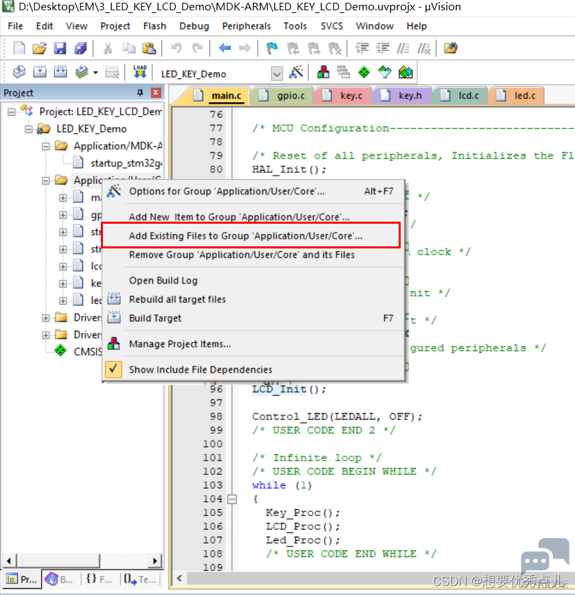

将key.c文件加载到工程中去
8 h0 j9 r9 M7 C9 J- [$ K  b! f
5 s0 {0 W5 A. B, l" `: {+ g
; i) T9 ^' t) O' X- |9 e8 j) \; c+ }7 P* ~

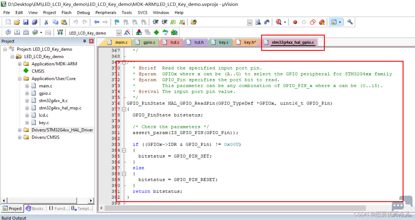

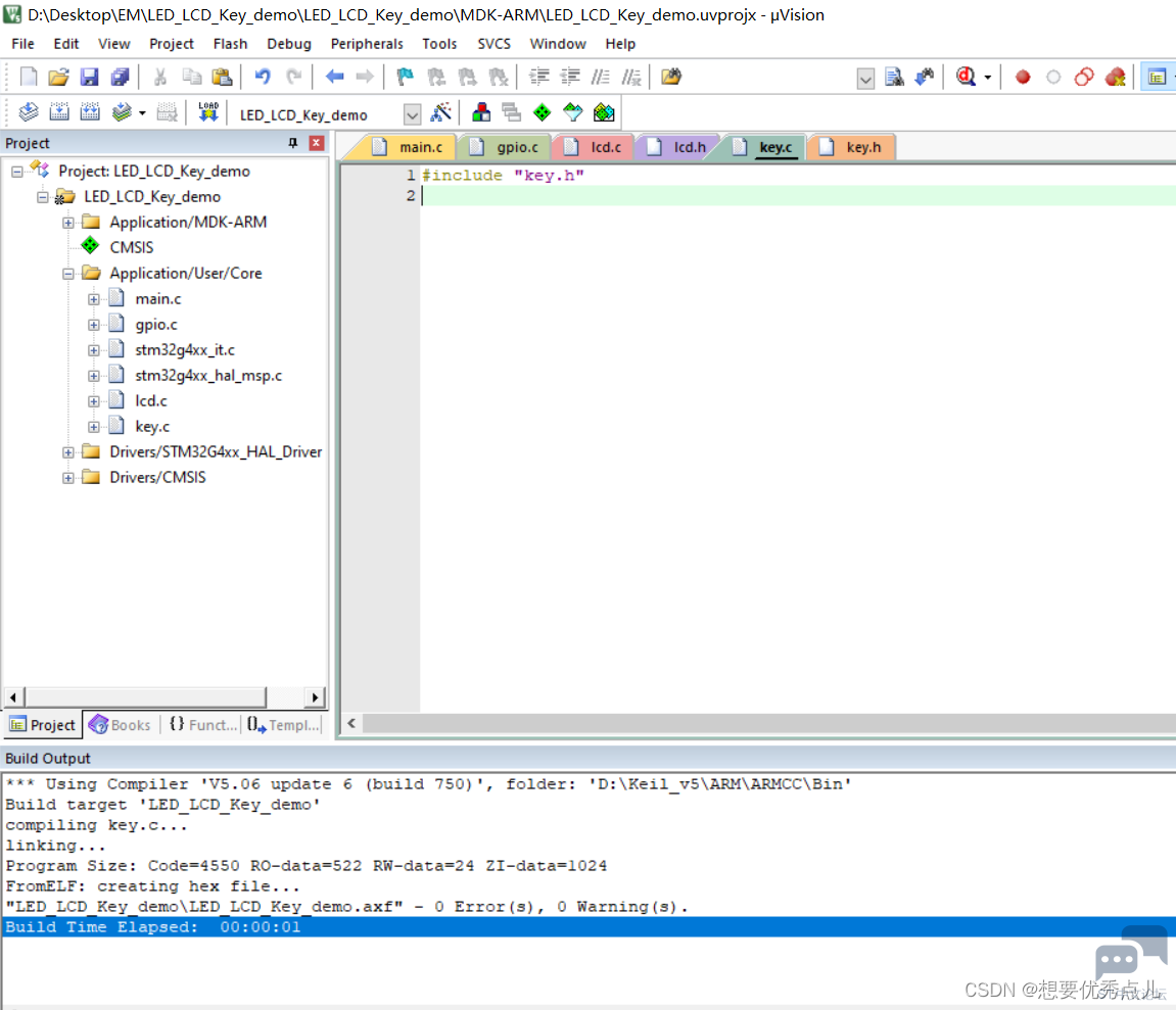

在key.c文件里输入#include “key.h”,后编译,实现.h文件与环境的关联
* c, N0 d' K3 @# u4 W; k; C: V0 ?; Q# `3 ]) T" o7 ]7 R
9 w. A8 K  v  N5 c8 H4 h- L  D. k/ W* L

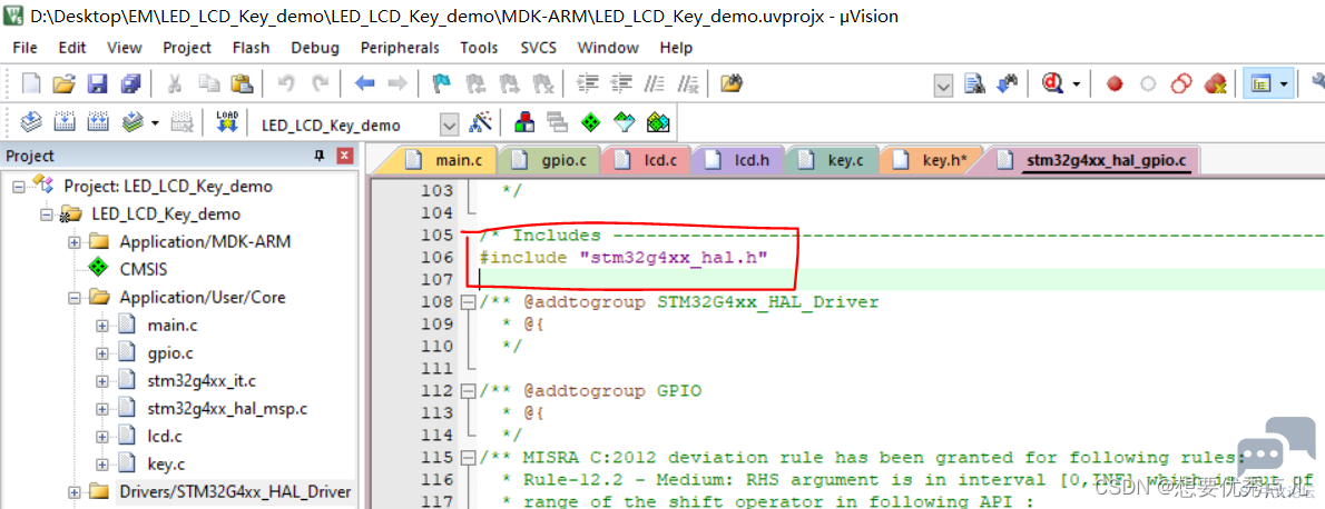

在key.h中添加要用到的函数的头文件
/ h( p0 q8 X; ?! a6 C2 ^. K  c9 `7 {5 a' R0 K% m, C& ^* u$ P  G
读取按键要用到的函数6 M9 m; v% I. \( M1 D- X  {
0 s( m. T/ f2 O" Z5 ^0 _4 g5 E2 U! T. y
0ee61c62574c4c29b869e8cdfe6ba985.png ( Y! h/ d  U2 F6 X
; H3 `) @- r& T! \
要添加的头文件. k3 \, [0 ~! W" c6 V, _
: R7 N3 V- Y+ o" C
( h+ j; [: B4 f9 F+ p0 D( j0 |# I0 z9 t; x' u
将此头文件添加到key.h文件中去,保存并编译: G- [0 E, d0 h: T0 Y# o4 ?# |* t
/ u% _! z8 I2 Q- \1 y* D5 u
. ~" S, t8 C( g6 n  V
7 q) w; ]/ \: m0 c

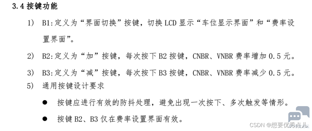

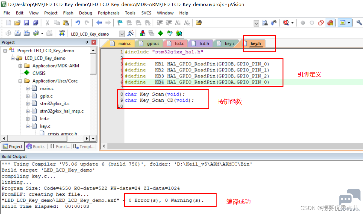

按键要用到的引脚的定义写到key.h文件中去,并添加按键函数声明3 X$ {) Z4 x8 u/ ?9 B9 W
  1. #define                KB1        HAL_GPIO_ReadPin(GPIOB,GPIO_PIN_0)9 {0 u3 g3 v+ O0 h; M; ?3 F8 F
  2. #define                KB2        HAL_GPIO_ReadPin(GPIOB,GPIO_PIN_1)
    4 [& A2 f9 t5 T3 j# T
  3. #define                KB3        HAL_GPIO_ReadPin(GPIOB,GPIO_PIN_2)
    / H- _  b2 G& x4 G" J/ M" n
  4. #define                KB4        HAL_GPIO_ReadPin(GPIOA,GPIO_PIN_0)
1 \, m9 ~4 [; R8 J  S0 d
d0379df59f8247709738aaeb7dd80b6a.png ) m% U2 c! k" N4 w! v
+ z, G+ K6 D, M/ C- N4 z
在key.c中添加两个按键函数的代码,保存并编译
1 F. K4 b& b( Y4 D! M3 Q
  1. char Key_Scan(void)) F3 ~; x0 [. ]6 g# h! I/ L6 J
  2. {* ?4 j! v0 M& E+ ?
  3.         static int kb1_count = 0, kb2_count = 0, kb3_count = 0, kb4_count = 0;
    : m3 G) }0 `$ Q" m7 R) v3 \1 r
  4.         char key_value = 0;% \* Y4 J) ~$ S# Z9 C6 O
  5.         //key1
    5 K1 c' {- N/ ?3 @& u
  6.         if(KB1 == 0)! A' h% ~0 Z/ U( y- D
  7.         {) i2 E0 I2 o$ I% [8 o1 L0 ]
  8.                 HAL_Delay(10); //去抖
    5 f4 \9 @7 w6 k
  9.                 if(KB1 == 0)7 x$ }$ L4 g4 w4 h
  10.                 {
    ; v# z- u5 q& r& K4 z' e3 s" q) v
  11.                         kb1_count++;
    ! n/ z# r6 c: `# B
  12.                         if(kb1_count == 1)
    " h( f9 A. u1 M3 w  f
  13.                         {
    " @/ d' F9 I8 ]9 g
  14.                                 key_value = 1;2 Z/ v5 j& k- o
  15.                                 while(KB1 == GPIO_PIN_RESET);        //按键松开效果        + B9 _/ F5 {0 f1 l6 q* P4 u
  16.                         }
    6 X! W, H4 N9 j5 P8 ?  q  i5 ~
  17.                 }
    8 Z* c: y; s$ W1 N# K$ y
  18.         }
    9 B. T6 r0 ?. c  _# a* l- ^8 C4 V
  19.         else * t6 }) S7 c6 g, x- `# p0 N& {; t2 @
  20.         {
    0 w! Y( E3 |; |6 Z! d

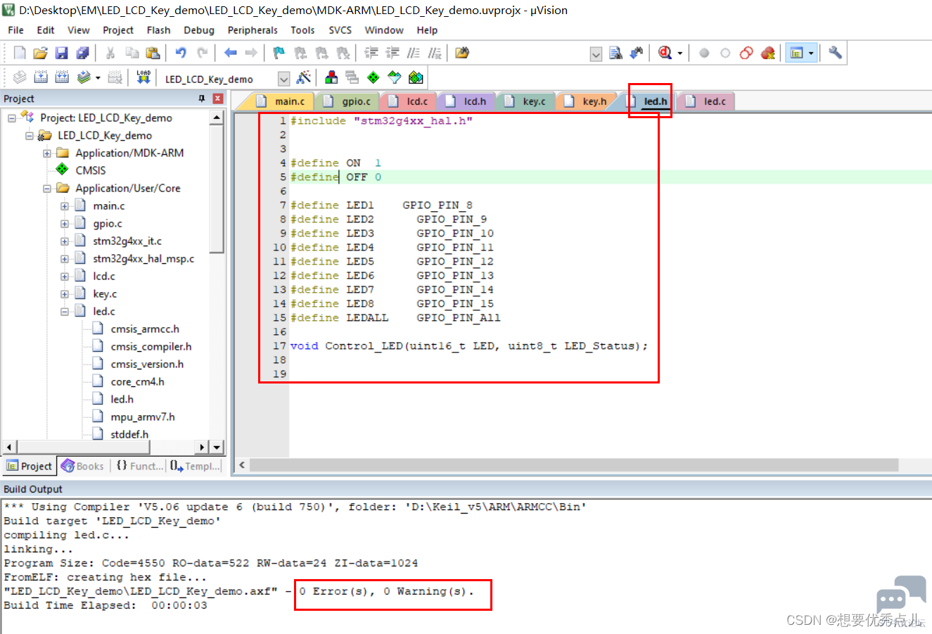

(3)添加LED模块相关文件( b! k! C9 I; ]* {
新建文件并保存为led.h
- j$ r, B" V) `
. c7 k. U" H/ q" b( Q$ ]/ S
9 l5 H8 A6 y4 z# \
" f3 r2 q1 _- x
新建文件并保存为led.c
3 g0 N# g3 w9 H+ N- N, A* T" V4 e$ G% z+ |' c- P. w2 e3 w5 G
c096251d51354fe6b002a8e634a2a9a1.png - P. A2 b/ m2 x/ c# z7 T
  @' h( T  a& A
将led.c文件加载到工程中去
  c3 \, l* S$ g) P/ Y
! g+ W+ A+ u' w' ^) |4 I
+ {! T) u, m# Y0 H- y
9 x2 i) Z1 h+ N! x编写led.h文件,保存并编译0 G! j! _+ z! w
' J7 }: c, F$ n
83b26987d0f44e4588147e582634cfee.png   B* ]4 T3 W* ^1 M
7 b0 f* N; Z  [. E7 M
编写led.c文件
* I5 ?# ~8 ~0 U. ]; m6 u3 K1 z* ?1 Z' w
c443b666da454977ab7d9a81c7cc5e0d.png 0 s/ R- [- h& }
/ p6 U: u& ?$ W5 Z7 \; s
在main.c文件中不要忘记加上头文件
  p  n$ {7 {+ I) l! E- E) Z& r- C3 q- P2 V$ v
6409ef78e3f444c489fc0aaaa4a567b7.png 5 @5 L  Z- B. \* s, d3 h& |7 g4 U
, f6 v, b0 H5 }* y  e

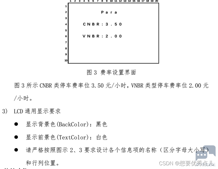

3 t; Z& Z: i3 q三、按照题目要求添加代码3 u+ A3 t% E* w
(1)按键函数Key_Proc()
6 Z3 [) t! G3 H; o; i
( C* r9 R9 t8 Q8 V; [
8 l' f# V% _& f/ n9 T/ Y9 I0 J6 j. z$ ^+ ]' n
  1. //Key processing function
    6 a! \8 D4 q' [  _4 `+ h0 w, H& A
  2. void Key_Proc(void)5 M# w( Y! k; W) J. e( m+ H: D( F# q
  3. {
    : D! }, _* Y& G$ P3 }
  4.         char cur_key = 0;3 e. A; ~# `/ ~6 C; ]
  5.         ) Z: V- O4 u. ^! E- b. N# J
  6.         cur_key = Key_Scan();9 Z, d: m! P1 l5 f, u- J
  7.         ! h% }$ {  Q; @4 p
  8.         switch(cur_key)
    1 |" L; x  K4 C+ n/ b; H
  9.         {
    ! {' @. \& ^/ Q& N+ i5 ]0 e
  10.                 case 1:8 H& X  m* L: n2 G
  11.                         Show_Flag++;' H" r5 d9 K+ J  q) O/ T0 ]1 ~' i
  12.                         if(Show_Flag == 3)( v  ]; W+ A& u6 ?/ L+ h. Z6 v. p
  13.                                 Show_Flag = 1;
    0 G6 f1 i# `, f- b2 x7 b+ _& K
  14.                         break;
    5 G+ n1 `( m8 h. j
  15.                 case 2:' R( B, t- ~) O/ b
  16.                         if(Show_Flag == 2)- F$ j/ |3 Y0 l6 q
  17.                         {
    7 g2 `  {9 Y6 a. \" y
  18.                                 CNBR_Price += 0.5f;+ b* {: Q7 c! N4 t  B& @9 u
  19.                                 VNBR_Price += 0.5f;                                                ) _# }" W5 T8 g, o
  20.                         }
    ) X, d# q+ K' U% c8 M. U& Q( ]8 L  b
  21.                         break;& r) e6 ?# v$ ?- ~) \
  22.                 case 3:
    % s2 w5 y6 f4 y% ]1 a0 Y
  23.                         if(Show_Flag == 2)
    * I; U) t8 h6 R- b& C# _
  24.                         {
      [) M6 r( ]/ l
  25.                                 CNBR_Price -= 0.5f;) j5 {" z  D; m: n: O& I8 F
  26.                                 VNBR_Price -= 0.5f;
    - J/ u: w( t; D9 G
  27.                                 if(CNBR_Price < 0)
    . T# e% j* m, W
  28.                                         CNBR_Price = 0.0f;! D# q3 H+ j3 j1 X0 I
  29.                                 if(VNBR_Price < 0)$ n% V2 T' k# e4 Q* f- K  U* K
  30.                                         VNBR_Price = 0.0f;                                                                                        4 V" G, p: r0 _
  31.                         }6 O. O# c; S7 L* V5 g
  32.                         break;
    + G" P, E9 M+ v- J- O. a: ^+ ^
  33.                 case 4:0 O( W/ |. Y. S- r3 L* N
  34.                         break;
    , j: N3 P1 R, m3 T+ g5 m* A8 o+ \: p* P
  35.                 default:0 l# R! \+ H8 n
  36.                         ;! U- E$ e2 A/ V5 ~
  37.         }
    9 k  k/ U6 L& R8 ]7 n
  38. }

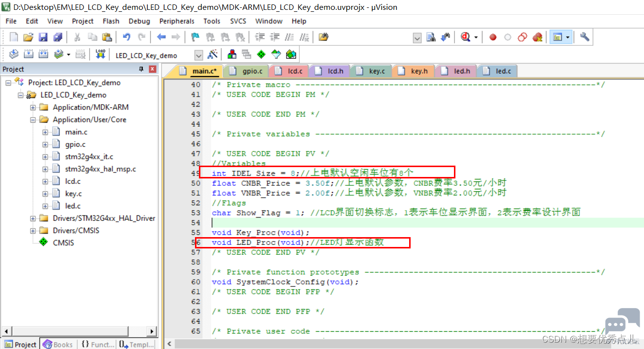

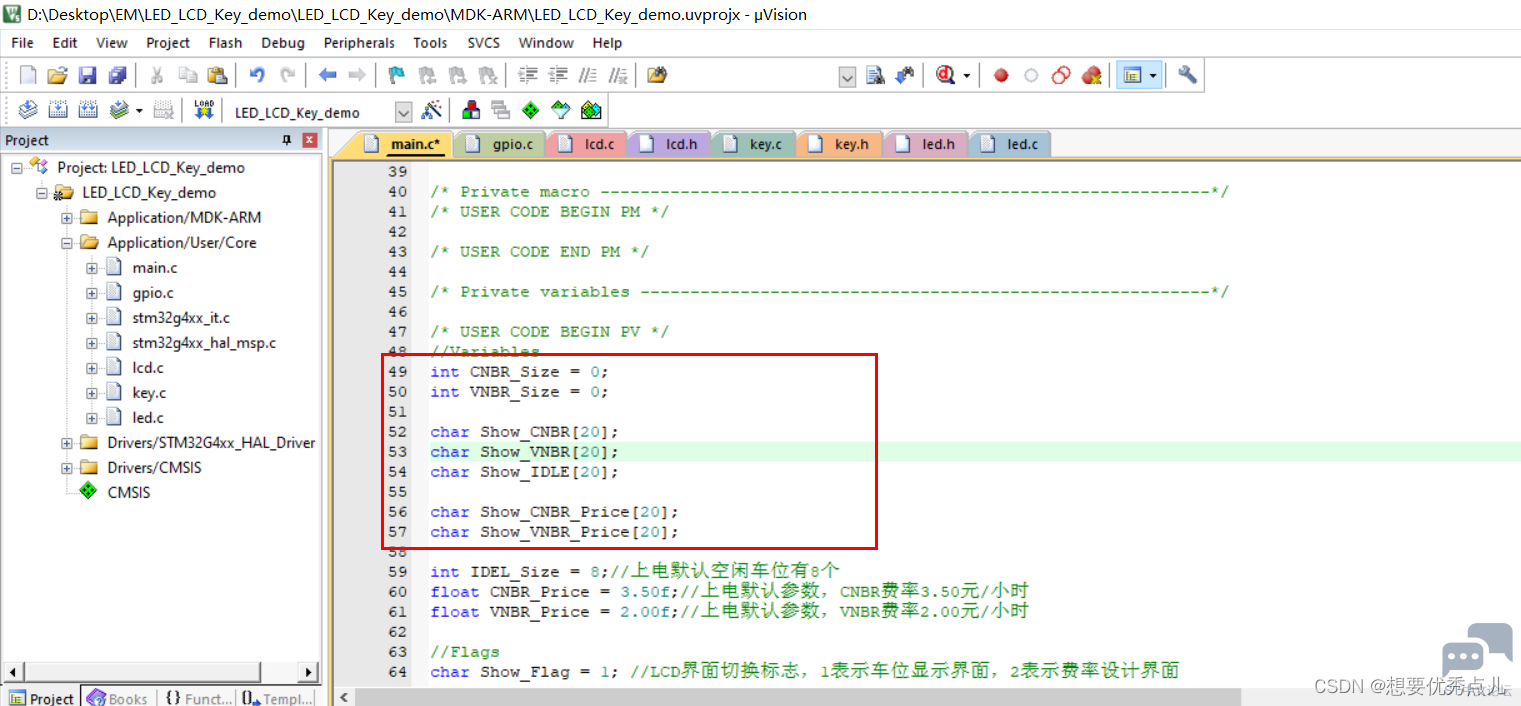

, i# I  C; w; R 此函数中用到的参数声明) ?, d' a$ I5 Y- [" p" V/ {+ e! R8 z
) a. f5 P' `2 [- l5 X/ p( T
ebf957a377c043d1b6906b446fa05d32.png . x$ v6 M7 a& j2 I+ Y

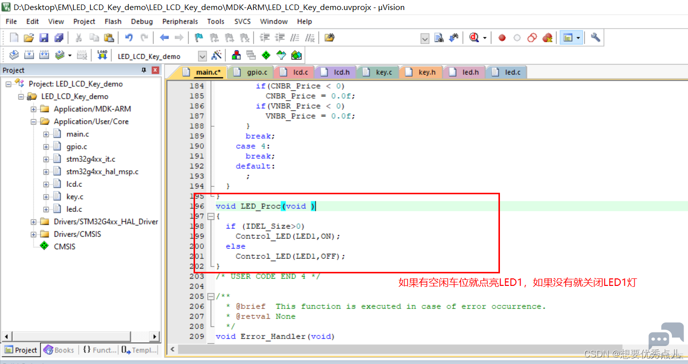

, T, A/ n) e" S, `4 z. U(2)LED灯显示函数5 j5 o3 t' p0 f5 f8 I
2 B1 C# b1 t+ J& J
/ S3 k: v/ p* J6 `8 \) _+ D9 H8 O& l: Z" O* A% G
4 t1 R) Q$ r+ G  R9 s/ G
- F* E5 P' `. J0 t' S定义变量和声明函数
8 m+ x0 t: o+ l6 U% C* U3 i! D
# }$ k8 l9 w4 y9 [
968273c22bbc4355af3b301c79303194.png 0 a# F! U* M1 b: K: E
& G+ U" M0 e1 x1 k% S 编写LED_Proc函数3 d( S% O7 J2 A8 _( Y
5 q3 q8 y8 E* h/ |# ~, T. z" H
766276a0b1764795b4eb88f80d55221e.png 4 l# ^% n; f4 l

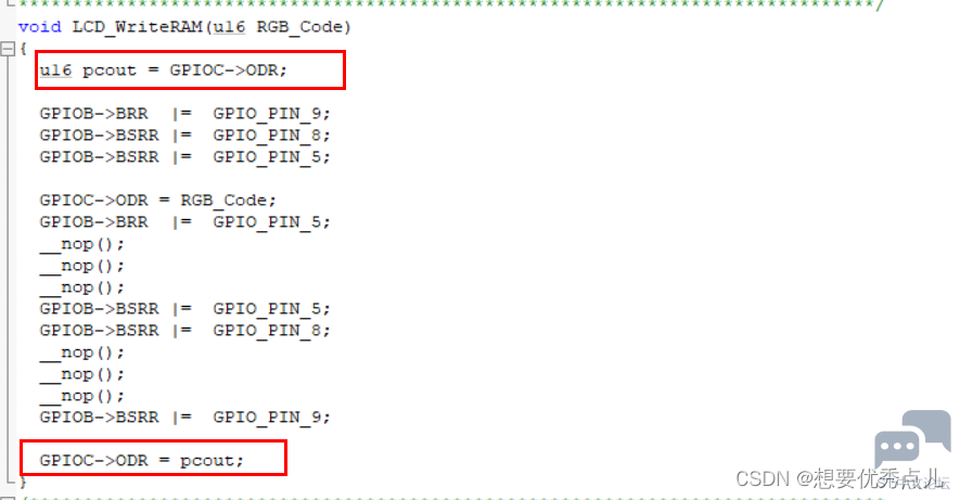

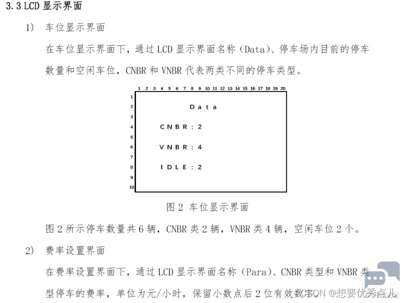

* d0 S; D% k8 G(3)LCD屏幕显示函数

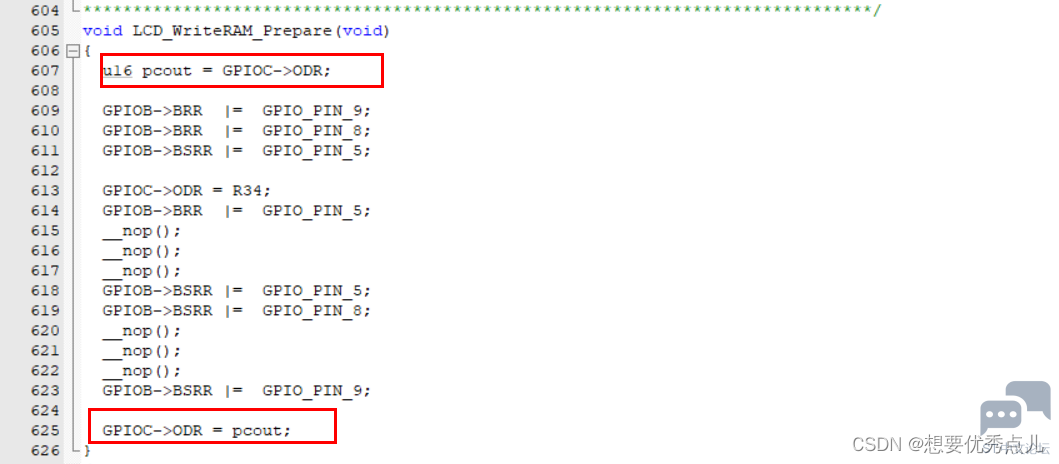

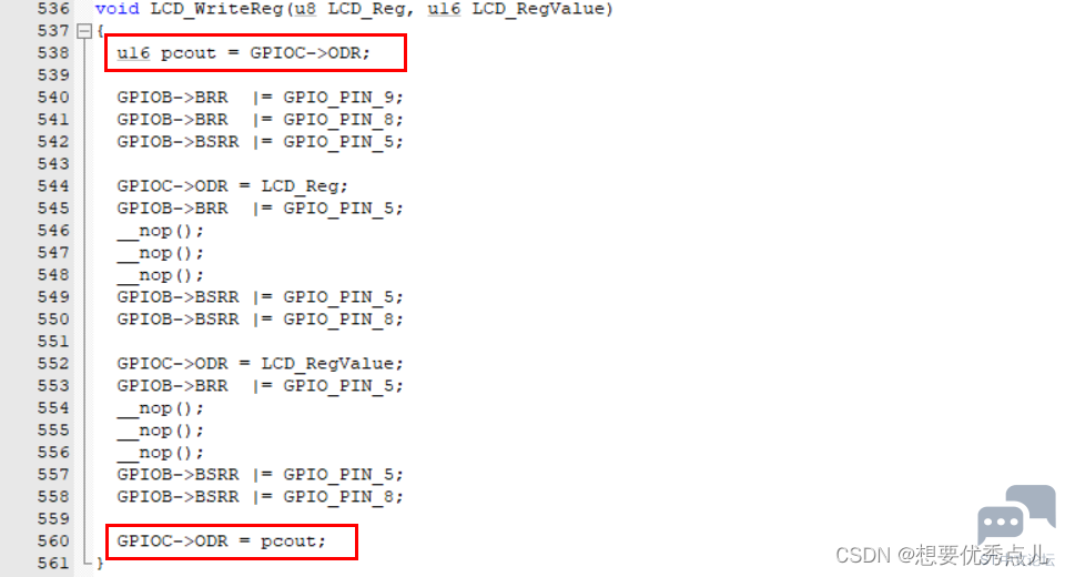

; y9 F$ c0 I: X) `首先要更改lcd.c文件中的三个函数,避免引脚与LED引脚产生冲突  \+ Z! d+ w. D" n
: r% ^3 S, U; N6 L! I4 i9 F1 j0 a1 V* @
67ebb1145dc543ba96b55fcc8a7806be.png ( X" J& g2 n3 Y6 A$ H( `
3 g. P* F! R# ?6 B- V
4 D) F: X" Z  h/ |  W5 i0 r' P+ t% I7 G6 g  X! N) h
  \# P0 D2 t& t6 Z8 m* k
2 w/ v2 N, H. e/ V
LCD屏幕需要实现的功能
& i3 g$ ?8 _. z; g; _# G. \7 ]' q, o5 N3 i7 R) K
d84012117191471b92a4450ec142d1a7.png . n; T) \# y5 h# j. W
0 p. Z" F% Y3 O8 A
' p  ~% A  S. [9 r3 T/ i7 l$ A' O# c5 o- \* L. k' n2 C
726b4211464940dc976d9ab0e6491d57.png , l' h% Z' U( g7 E; X
2 g  I2 P9 x" k6 n: O) X 屏幕显示时用到的参数7 }" @1 F" C4 e* ^) u6 _  A- `0 x8 k

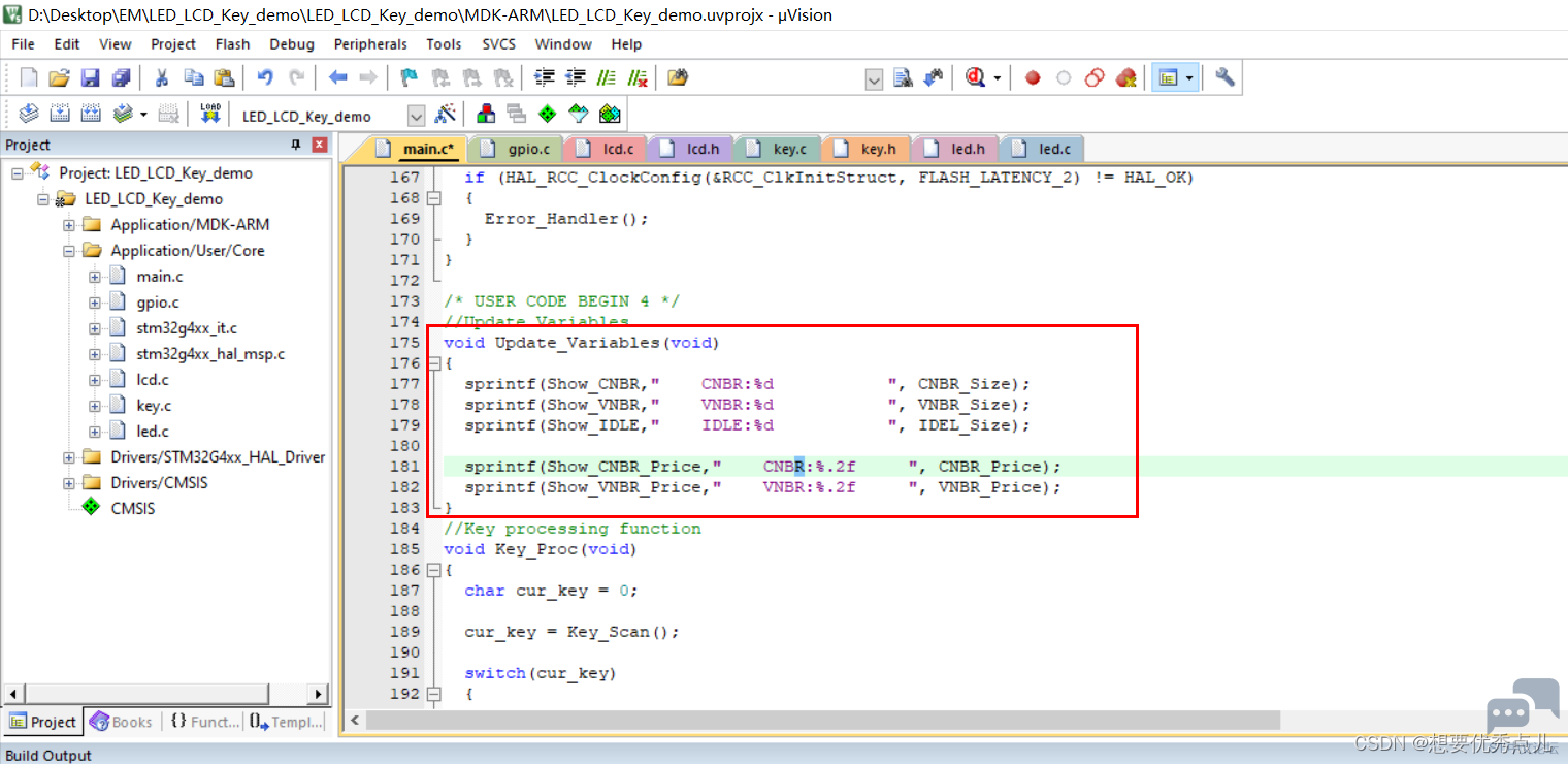

在屏幕显示的时候用到的变量要初始化一下,因此单独写了一个变量初始化的函数: P$ I  o2 {- b
9 l$ B# Z( ~+ m4 U5 D: C
8 r+ R5 D0 l8 {6 c/ C# b% g
6 E5 R, Y5 k2 r! q$ M0 b, B这里用到了sprintf函数,因此要添加上头文件#include "stdio.h"+ r3 T/ k) G) X5 x+ z  t" h
$ {* |, ~. p) _2 _1 a
*****解释一下sprintf函数的用法+ i. W5 x' f# `; x3 {  G1 K6 s
1 |% m. P8 J& H, ?! b8 H7 K8 Zsprintf函数的原形:int sprintf( char *buffer, const char *format [, argument,...] );6 x$ o* g; M$ z' o6 ]) M, q7 y8 k
1 |4 ]4 ?: v8 t! |" {5 W( v4 O3 o*前两个参数固定,可选参数可以是任意个。buffer是字符数组名;format是格式化字符串
. I) f1 p, X7 Q! H
: |4 m: M; \2 x" M6 J  G0 G*sprintf的作用是将一个格式化的字符串输出到一个目的字符串中: L* `4 P/ m% @8 k' s
, J7 D7 o6 r$ e6 v- u& T
*例子:sprintf(s, "%d", 1234); //产生"1234", M2 d9 m; k- A3 I$ g4 N
0 S+ }) i) K/ S3 F  ?# u* a

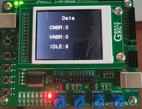

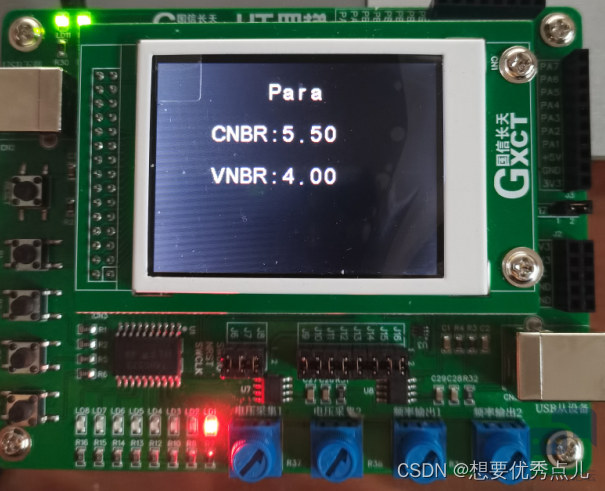

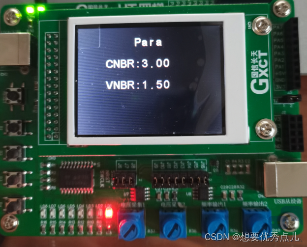

+ R1 P1 X: S6 [& N# w% j! E9 f 四、实验结果# S# h/ j0 e$ s; R) P; {5 w5 P
& \! u+ B2 U0 ^5 [
3292e1ada20b432bba121a50d0ada729.png 2 T) s% c& f: @
1 P* u* @- k( Q
9870611998504c01b44b1cd3e782eb20.png 6 J1 V  l# a4 w' R: o
/ W- y( N+ o9 Q
