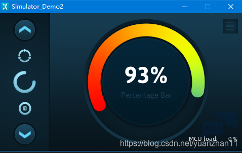

好久没更新了,之间主要是为了之后的更新在准备一些demo,这期主要给大家介绍一个例子,这个例子很小但是能说明 一些TouchGFX的开发细节。话不多说先上图。
/ q! r6 B8 Z6 z2 C
( m, c+ m( n* N- S+ |% m4 T; c
20200709102506640.png : J. T! ^# O/ _: f
& @* \) Z" }+ L  z- t3 l; m
这期主要给大家介绍这个圆环进度条。

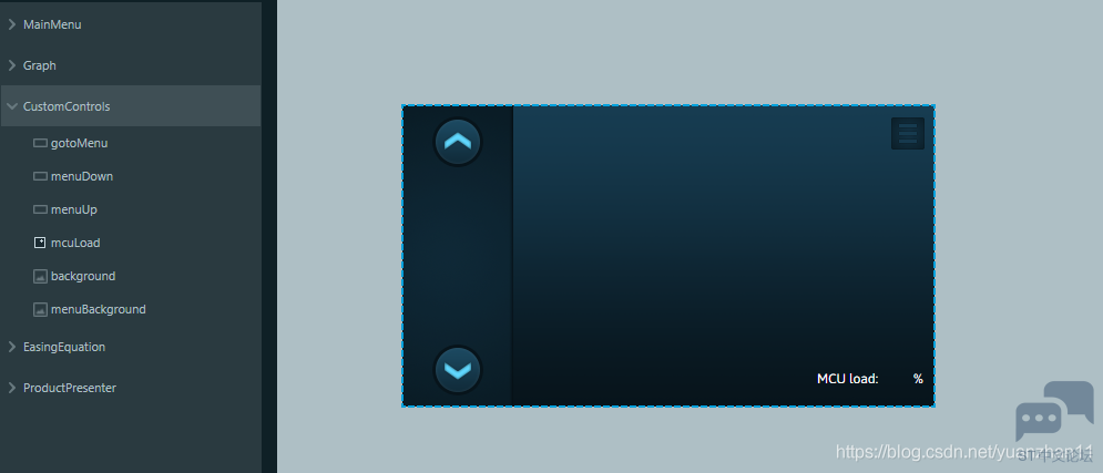

首先先注意下这个界面,这个界面是touchGFX官方提供的demo中的一个画面,其中左侧的滑动栏主要作用是用于切换右侧的界面,这里我们不过多讲解。再看下整体通过touchGFX搭建的界面。1 E- S$ ^1 X* M" p4 i
' D( B# t3 e0 W, w6 v
20200709103212408.png 2 j2 D7 c+ {6 s7 `3 v- M# L
: m# Y& @' A" p3 @9 [0 B这个界面上并没有圆环的内容,但是右侧有一个底图背景background,这个image定义了界面的主色调,这样开发这个控件时主要的大背景颜色也应该类似,如果跳脱了那就只能说明丑!!!
