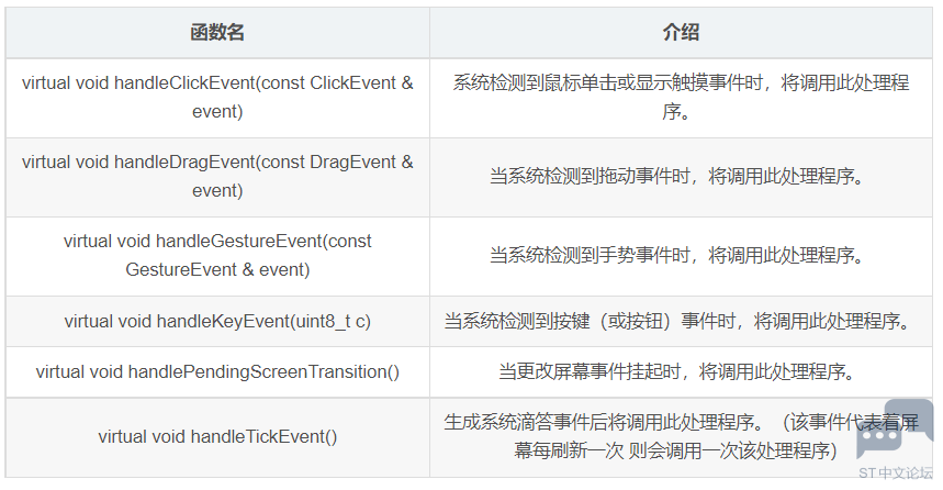

- _$ g8 D& d9 I% `8 g( P这些方法都涉及到界面的滑动事件或者界面的定时刷新事件又或者点击事件之类。TouchGFX给大家提供了UIEventListener类用于事件监听。
- ?! h, [1 h7 X: }7 j此类为用户界面事件(即由用户与设备交互生成的事件)声明处理程序接口。除系统计时器刻度外,所有其他与用户界面设备外围设备(显示器,按键等)无关的其他系统事件均不属于该界面。
/ f1 V7 `% w4 R9 @5 c4 B下方是类中函数的介绍。+ `+ d+ j& V3 I8 J4 ?. A( t
/ H$ ^) ?) f( N( u( K
6013)0@~BT]M(I)I@$G805X.png , d( W. n6 i( T' _2 e& Z
5 `- u& a; e  e/ Q
+ a$ |+ X( }2 z0 c: [( O8 t$ oUIEventListener类在我们创建窗口界面时该类已经继承过来了,实际上在view类中并没有这些方法的实现,所以需要自己根据需要实现方法。
0 K) f& W/ @' p- k4 ~) @之后会给大家展示例子。

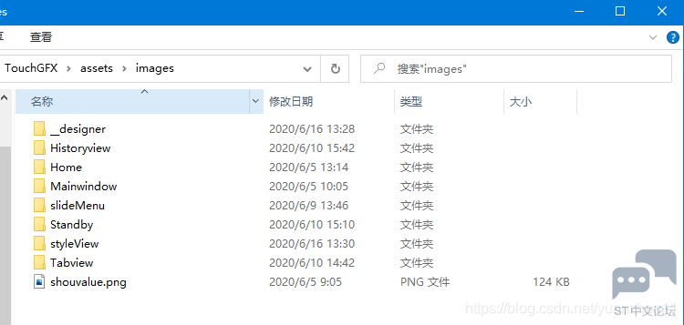

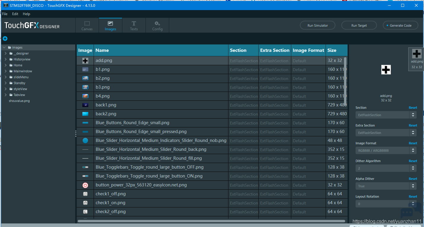

图片等资源放置位置; ~( a7 O$ M* Q3 `
好了说了这么多也可以大致的制作界面了,但是界面在开发过程中需要放入一些图片资源或者字库资源,这些地方放在TouchGFX\assets中,进入后可以看见放入资源的文件夹,但是注意图片格式为png。
# V1 Y: n2 [, g5 v9 ^" K( E/ X/ _% R! @% s: g2 s
2020061813293165.png " j! b. ~% f7 H& l. B
& l: g& B' W. {. U; F( e( U# Z 20200618132950218.png + m- O  R- o% y! w+ `, D' p
