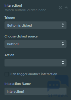

通过TouchGFX创建事件逻辑函数, _$ I/ C. c7 H& X# ~# @
TouchGFX Designer中的交互由触发器和动作组成:% w& u# J' r1 C* }# y7 @7 m
触发器:是由用户点击或者进行其他操作后产生的信号。7 o: H3 h( k" b$ w) c8 J& d  }
动作:由触发器触发的相应的事件逻辑。: Z7 `4 [6 e9 f& u
要添加interaction ,请转到任何屏幕或自定义容器的“interaction”选项卡,然后按下标有“Add Interaction”的蓝色按钮,如下图所示。9 _) X  H$ l  U* m
6 r5 P! h1 ?7 i; x' N3 R' m
) _+ s. V- C7 C, O
! Y) X7 g8 R: ]6 h0 |
添加后界面样子如下:
) s' f; o0 [2 L: G  e" C( w) C2 |7 y7 f: D' g5 F
20200617135151986.png & z  l9 T# ~0 q3 m. _$ H$ R; Y& z
2 w) V: v+ H1 x  U
Trigger中用于添加触发器类型,例如:按钮点击事件。Choose clicked source 中添加被点击的是哪一个按钮,这里显示的是“button1”。. h# m# Y* {! e, a; ^3 c& u3 l, a

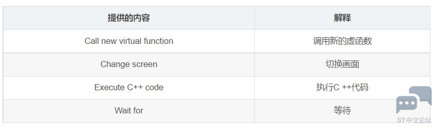

Action:action的操作分为了两种,第一种是作为基础窗口的动作:
" Y5 u) y2 ?' h; v1 q/ ]' ]+ D该种动作包括:$ {& h  s1 T4 U, a
( I: J/ _9 k2 B' W# _ @0]H}(7%UT3U9A$ZUH3~I.png
/ F1 a+ H4 \) Y8 H+ q' U8 k

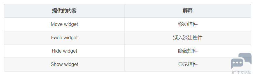

第二种是控件的属性提供的动作:+ M! w& L+ ?% |3 @
5 `, t% F) C: ~
) g; o# @8 L5 I7 P% L9 s
- V: i% ]( d' v4 F0 \/ U. a# g
在上图的底部存在Can trigger another interaction的复选框,它的作用是连续动作,当一次触发事件后多次响应其他的事件。2 n( P8 Z8 n& s/ y$ W! \5 m

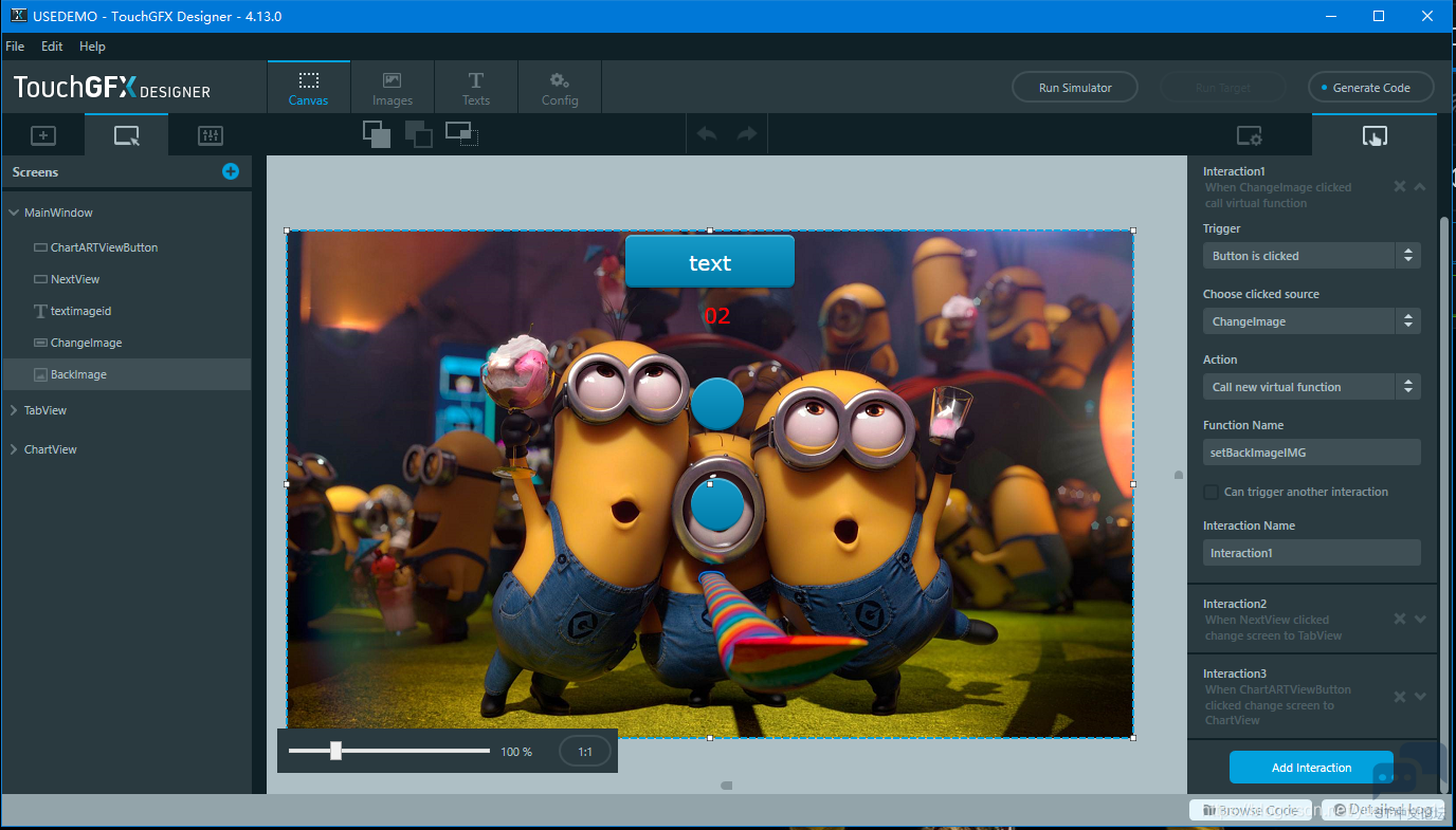

Base类中的秘密9 z* G0 H7 i& w

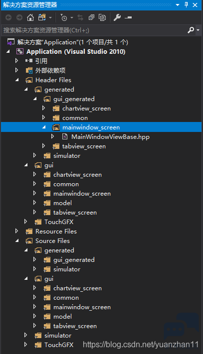

在通过TouchGFX Designer创建完界面,并在界面中添加完相应的触发器后,生成的代码中将会存在相应的界面基类,这类代码是由TouchGFX Designer自动生成的,所以不建议更改,在第一章也和大家说过,下面我们探索下这个类中有些什么:9 U5 M& [. b. e. p) B8 H1 Z
我们以我写的一个例子做讲解,该demo源码在第一张中可下载。看下图
* B& O/ P; y8 J. S9 }. I3 d" j! w8 v
2 h& f( o2 i: s* d3 b% e+ w
( ?4 s5 {6 c* m0 D8 ?3 y$ c3 }9 _) t. t& W
我们以MainWindow窗口作为例子讲解窗口基类中有哪些东西,首先窗口的名字叫做“MainWindow”,其中包含和三个按钮及一个text area还有一张背景图片Backimage。放置的顺序不同在界面上体现的层次感不同,如果将背景图片放在最上层的话其他按钮都将被盖在下面。其次看右侧的interaction,在其中我添加了三个逻辑,类型都是按钮的点击事件对应的是三个按钮,相应的功能是“Call new virtual function”,在下方写了函数的名字。注意函数名字和控件的名字,此时,点击Generate Code 按钮后在VS中打开工程。可以看到在头文件和源文件中generated/gui_generated文件夹下有mainwindow_screen文件夹存在,在该文件夹下将存在该界面的基类。如下图:, y" m! x' B* P. A$ n0 c  d

& v# t* s5 a( u: q; Q由此可以看到创建的界面后,base文件中的状态。下面会给大家展示一下view文件中的内容。+ E- V& A2 z' X' b) Y$ p1 L% o
