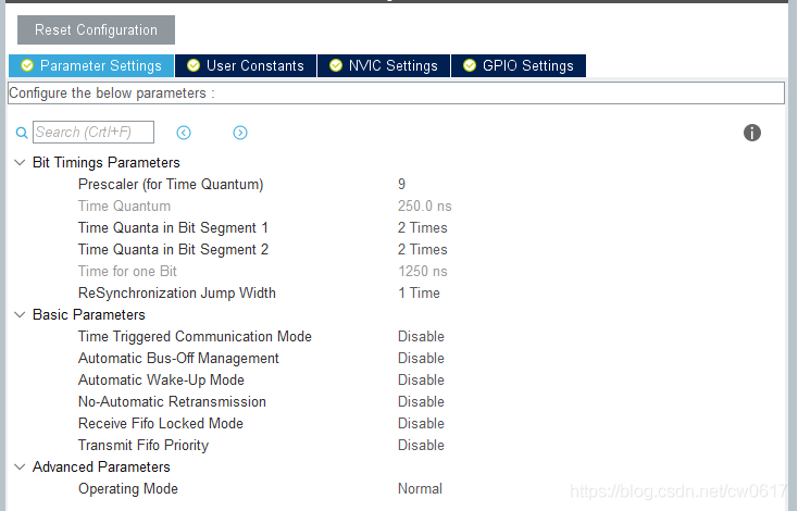

1、默认STM32CAN1就是主站。CAN2是从站
) d: l9 [3 Q( K. N2、主站配置如下:参考时钟是72M/2=36M
7 G6 |1 u2 S% J' ~- e波特率:36M/9/(2+2+1)=800K.所以通讯频率800K。
" W7 J$ p  u9 ~: B; r注意此处BUS-Off一定要enable。否则出现插上下载器两个站就不能同时发送的情况
0 J! F2 c- l! P
6 {8 _' m* g( h: F

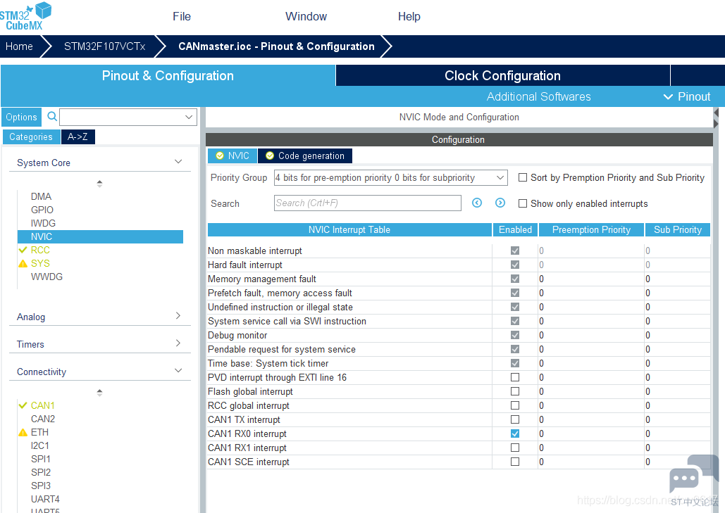

3 ^6 R* {9 c$ i& M: r: {3、中断设置, N) q. p4 P! T4 w' |& ?+ \
# y, G. y1 c' b: i3 h
6 Z1 _; J3 [- G) n2 H) L* [# K- m) Z! J/ F4 [0 F  O
7 U0 K  G  Z  a3 n: g+ {8 e$ U( E
