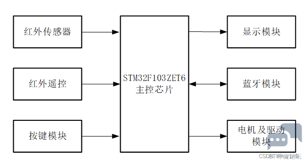

1、概述
7 v; o$ N' X/ U& t7 o% m该智能风扇以STM32单片机为核心,结合红外遥控、人体感应、蓝牙数据传输、电机驱动等模块,实现风扇的启动、正反转、多级调速等功能,并通过物理按键、红外遥控以及手机APP三种不同的控制方式控制风扇实现各种功能,在LCD液晶屏上会实时显示智能风扇系统的实时状态,包括风力等级、工作模式、风扇转速等信息,在蓝牙连接的情况下会将这些信息发送给手机,在手机APP上实时更新显示。与此同时,风扇转动过程中安全保护机制也会同步开启,当检测到有人体靠近扇叶时,警报器鸣响,风扇立即停止转动。

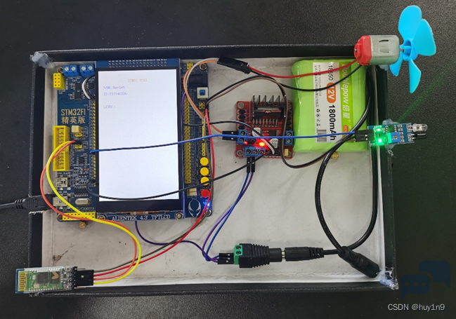

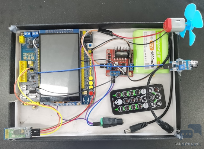

2、硬件组成; w# B' W% x  d  |, @, k* b. D6 K$ X
STM32F103ZET6精英板、TFTLCD液晶屏、TCRT5000红外传感器、HC05蓝牙模块、L298N电机驱动模块、单片机自带红外遥控和红外接头- ?7 x( k  D* @7 [9 t4 @

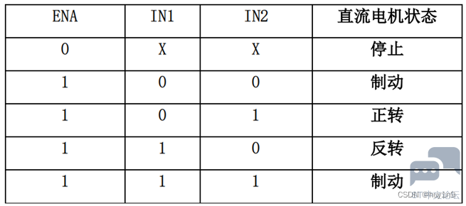

L298N的两种接线方式/ ?2 S- @- y, D# y: V% z8 X
(1)不用拔去ENA的跳线帽,此时使能端为5V电机满占空比驱动,全速运行;同理可知输入端IN3 IN4对应输出B口的逻辑全速则不用拔去ENB的跳线帽。
" s5 M- m7 {" D6 T* r& M(2)若要对直流电机进行PWM调速,需设置IN1和 IN2,确定电机的转动方向然后对使能端(本设计PWM输出引脚是PB5,所以驱动的ENA连接PB5)输出РWM脉冲,即可实现调速。+ `( w" u" ~7 ?" \7 F! I
  \6 i$ p# M7 r: q

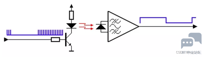

8 K5 C( r; o; K5、红外线遥控编码原理" y8 m$ p2 D3 t; R& N9 q- p4 i+ [
红外线遥控是目前使用最广泛的一种通信和遥控手段。由于红外线遥控装置具有体积小、功耗低、功能强、成本低等特点,因而,继彩电、录像机之后,在录音机、音响设备、空凋机以及玩具等其它小型电器装置上也纷纷采用红外线遥控。, r3 G3 z; q# V/ |- j0 X
8 d  ^  z3 i2 ?4 f
红外传感器红外发射二极管不断发射红外线,当发射出的红外线没有被反射回来或被反射回来但强度不够大时,光敏三极管一直处于关断状态,此时模块输出端为低电平,指示二极管一直处于熄灭状态;被检测物体出现在检测范围内时,红外线被反射回来且强度足够大,光敏三极管饱和,此时模块的输出端为高电平,通过检测输出端的电平高低,判断风扇周围是否存在人体。: C3 H, F1 J7 @4 g* W
' |2 R1 _7 B+ N5 t1 B' ?$ H
8654719321e643a1a885220e8c03d659.png 8 r, X! J# W+ L

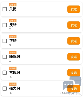

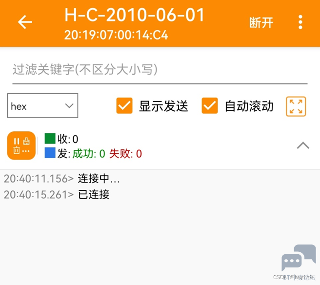

蓝牙配置(3.3V、GND、PA9接RXD、PA10接TXD)5 @' ]5 G: `: l- c* H* p8 C

  42. void USART1_IRQHandler(void)                        //串口1中断服务程序0 n0 Q2 i& J3 n
  43.         {( R, j6 q# T9 `! Z2 G% x2 @4 @
  44.
    9 M, g, Y- s" ^5 f; [- m6 X2 q
  45.                         if(USART_GetITStatus(USART1, USART_IT_RXNE) != RESET) //接收到数据: ^0 t4 _- |# Q$ }
  46.           {+ C  ~4 B! Q' \- _
  47.                 uart_receive = USART_ReceiveData(USART1);1 Z. P: l% q* }  U
  48.                         if(uart_receive == '3') //正转6 R3 @: d) S$ c5 T5 d
  49.                         {9 ?: h5 s. P# o  H  ]
  50.                                                                                 GPIO_ResetBits(GPIOB,GPIO_Pin_13);
    0 Y! V, d, R5 s  w" e
  51.                                     GPIO_SetBits(GPIOB,GPIO_Pin_14);, f4 `4 @1 x' ?; G2 n* U
  52.                                                                         TIM_SetCompare2(TIM3,300);
    9 K% X) \  @- \
  53.                         }
    9 @' X8 e, f. x5 ^# M, A2 x- P
  54. ' J3 ?8 R1 w2 Y( M  Z
  55.                         if(uart_receive == '1') //停9 u  W/ C1 ^# }3 T9 s. Z
  56.                         {. c( C0 C6 k9 ?* K" ^
  57.                                         GPIO_ResetBits(GPIOB,GPIO_Pin_13);
    & Z" e4 {( }4 I( h; ?  ~
  58.                                           GPIO_ResetBits(GPIOB,GPIO_Pin_14);
    ( o* k/ e; h3 |
  59.                         }                0 V. K8 b* O" {2 a
  60.                         else if(uart_receive == '2') //反转1 G; R/ t, k' q! h0 \
  61.                         {0 q# ~. x2 n, E& V
  62.                                                                  GPIO_SetBits(GPIOB,GPIO_Pin_13);           . x3 q7 K' V7 x! d
  63.                                         GPIO_ResetBits(GPIOB,GPIO_Pin_14); # e# N6 K: {8 `6 `. T
  64.                                                                                         TIM_SetCompare2(TIM3,300);        ( b% k6 _/ D4 C- ]0 n
  65.                         }                                / u% \, _. I1 F9 v1 x" A
  66.                                         else if(uart_receive == '4') //睡眠风
      n" j, C- a8 D
  67.                         {1 }; U! ?' b; C
  68.                                                                                         TIM_SetCompare2(TIM3,400);        # I9 m4 I' i2 z4 l
  69.                         }        else if        (uart_receive == '8') //强力风5 h% g" @( ?; v" z* _
  70.                         {
    2 O& d0 u0 ]5 A* ?
  71.                                                                                 TIM_SetCompare2(TIM3,80);        & k; m* k1 u) w  k
  72.                         }                0 a7 d8 K6 k+ r  X" S
  73.                         }          j9 }! n( W# G- y. p% q
  74.                         1 T9 d+ k" K& E2 m7 |# t7 r# p
  75.                 : v! w( g! C+ ?" {/ f
  76.         USART_ClearITPendingBit(USART1,USART_IT_RXNE);   //清除中断待处理位
    $ m# ~4 ~' s9 }2 o8 f$ ^
  77.   }

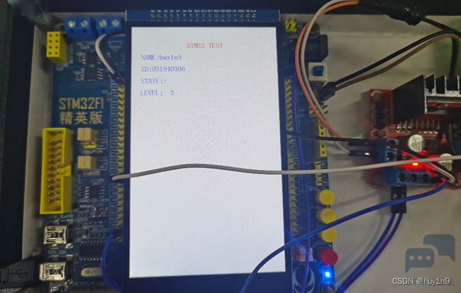

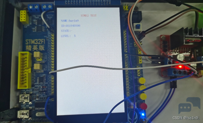

' s9 n$ T7 O6 O$ G7、实物测试
8 @9 l  I2 T. M6 i+ a2 n) T
% ~9 O  X, W% }  @! ^
& H7 ?8 B1 d% ?" F5 w; Y4 ]# q6 Z" i. v
* g* q2 |1 p2 e# ~' A7 b4 D- H f43769787dbc48c297daf1ebac72d378.png 6 G& ]# B) f9 w1 P
