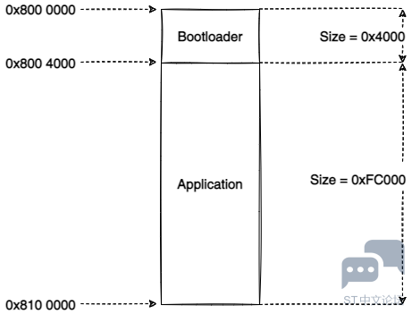

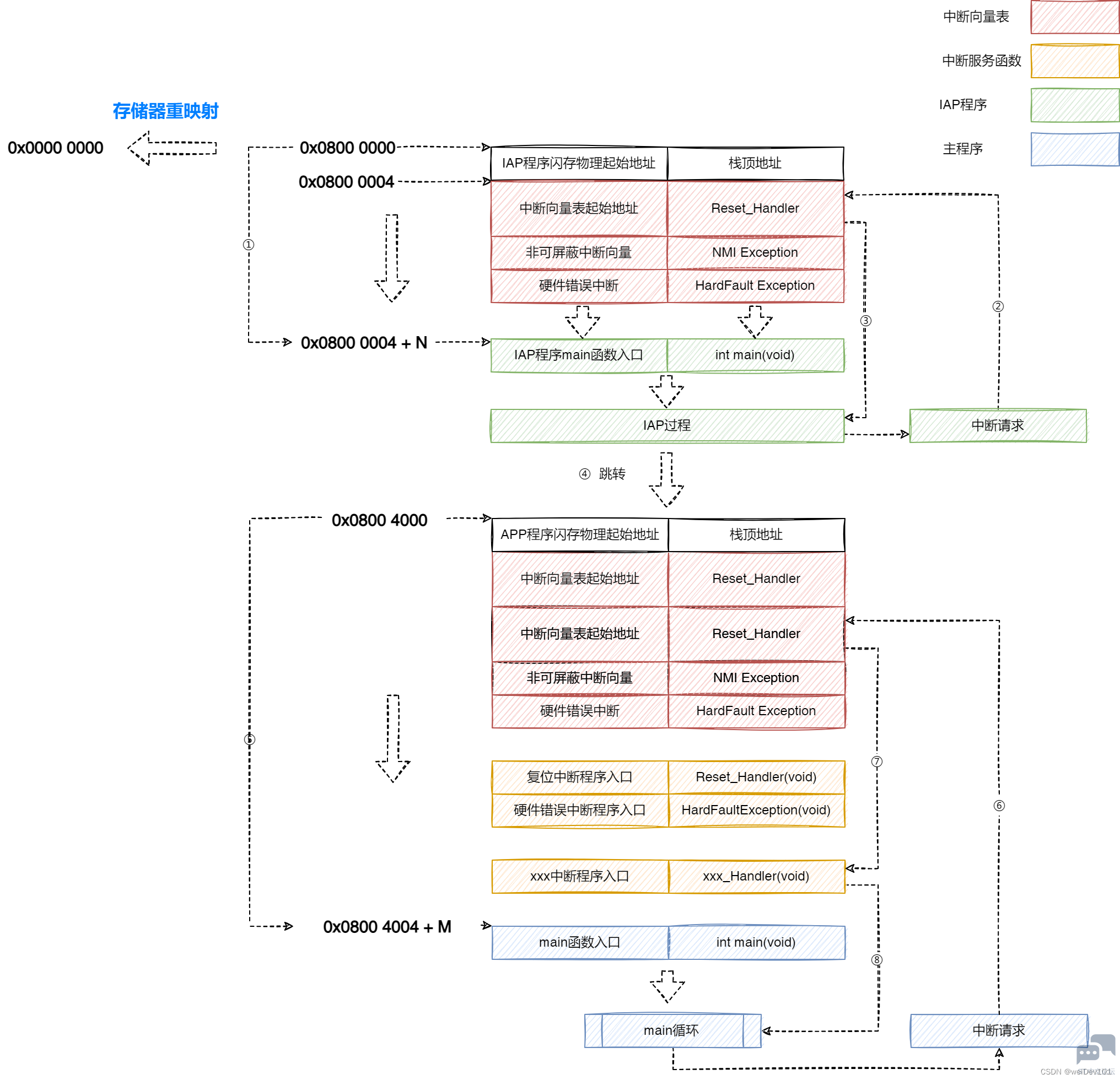

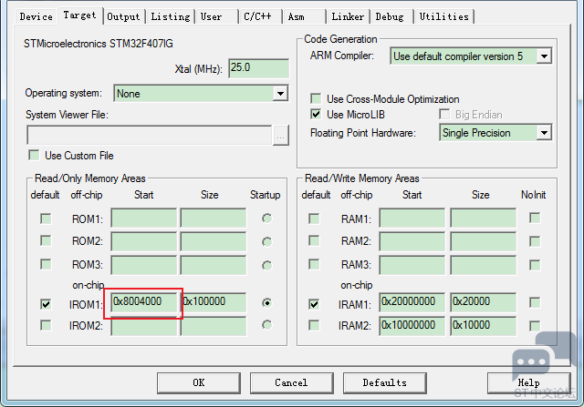

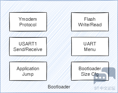

01 bootloader
* j1 O5 j ^: E" b) E" O7 ~简介+ e7 W/ U% h( L! ^. _& z- i2 Y
bootloader其实就是一段启动程序,它在芯片启动的时候最先被执行,可以用来做一些硬件的初始化或者用作固件热更新,当初始化完成之后跳转到对应的应用程序中去。 ~' I$ D5 M3 U: x' C
7 ?1 J/ q/ f2 Z
bootloader程序需要通过下载器烧写到芯片中,而APP则可以通过有线方式的UART、IIC、USB、SPI等总线来通过bootloader来更新,视所设计的bootloader程序而定。另外,对于无线方式热更新APP,一般是用WiFi、bluetooth通过UART透传的方式烧写芯片APP程序。1 a$ l& A: B, ?" W
* D; N. F+ T; t m$ I

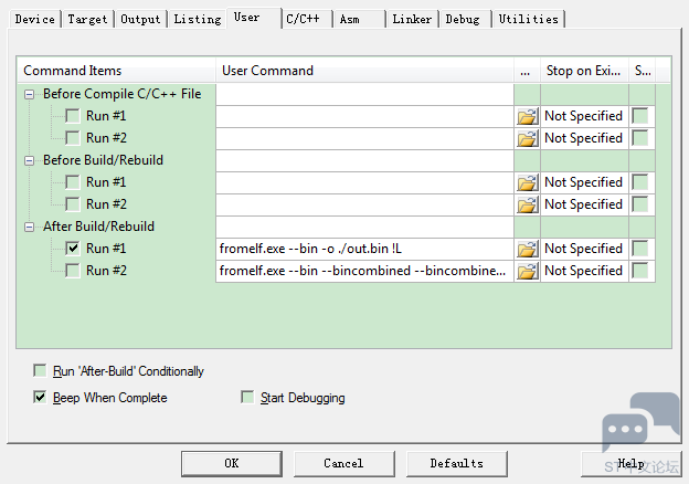

另外,也可以合并bootloader的bin文件和APP的bin文件,一次过烧写到芯片中。6 |1 n( U# y1 J; I% ^
' S$ N7 ^; c1 G b9 G S/ c4 C# a

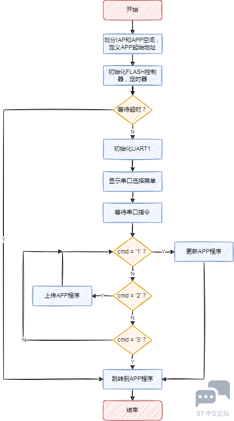

3 K' o+ d# \/ \0 c. U6 W功能
q4 X0 G; T6 n8 f! T1.在一定时间内判断是否需要更新 APP,如果需要则接收APP程序并将其烧写到指定地址的 flash 空间里。并从该bootloader中获取栈顶指针和 Reset_Handler 指针,然后跳转执行程序。
; E! P% k( F9 V( ]; v1 d
% V& }, U/ s$ Z2 G2.等待超时后,则在该bootloader地址直接获取之前的栈顶指针和 Reset_Handler 指针并跳转执行。
% E" E7 x! f8 }

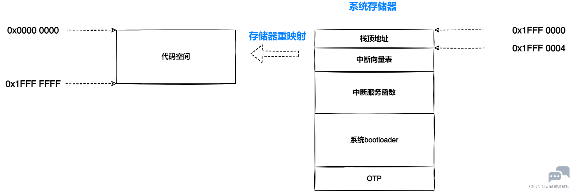

当我们将存储器映射到系统bootloader时(跳转到系统bootloader),代码空间中只有系统bootloader时的内存分配情况如下图所示。/ \$ ^9 K$ B& L

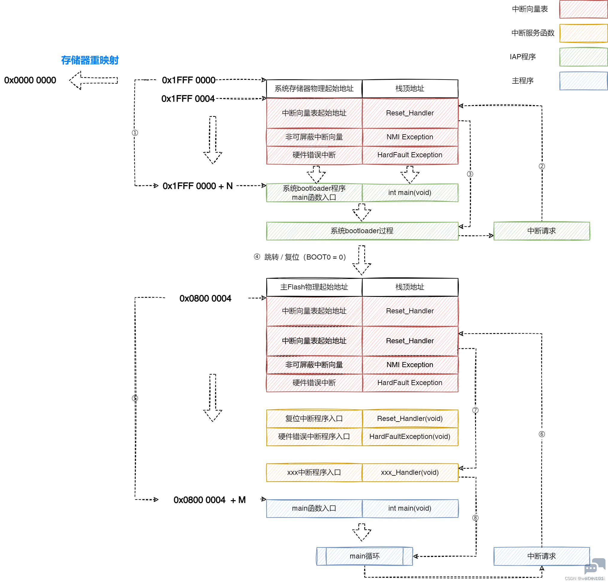

执行过程
' D4 L" n! a% u, {" }3 t进入系统存储器并在程序启动后,先从0x1FFF0004处取出复位中断向量地址,执行完复位中断函数后跳转到系统bootloader程序main函数中执行[①]。
. H9 O9 f5 I1 _" e+ Z: V! k( c6 r7 L: ~
当发生中断请求后,程序跳转到中断向量表中取出中断函数入口地址,再跳转到中断服务函数中执行[②],执行完中断函数后返回main函数中[③],然后执行系统bootloader过程,成功后跳转到主Flash区(执行跳转指令),或者复位(BOOT0 = 0时)[④]。
0 T4 @0 }+ U) Q& c- M. i. X- d
0 I. n8 _2 N( X3 e从主Flash的中断向量表处(0x0800 0004)得到相应中断函数地址,执行相应的中断服务函数后,回到APP的main函数中[⑤]。后面[⑥⑦⑧]的过程和前述一致,不再赘述。

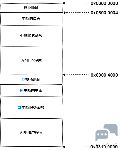

bootloader地址
5 v3 w2 ~9 b% ^# @. ^) Y4 @不同系列芯片的bootloader的地址不一样,F10x和F4xx在0x1FFF0000地址,而H7x3系列的在0x1FF09800地址。

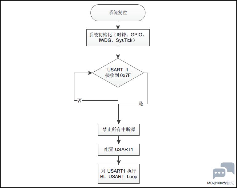

. }0 E: y3 a9 t W' aF10x(x:0,1,2,3)系列! n4 F& o7 g. G% J9 h! |, F) \
下面是10x系列的BootLoader程序执行流程。- j0 j: v7 C# l. z
# ~$ }5 i" |- u# B5 ]& G$ C

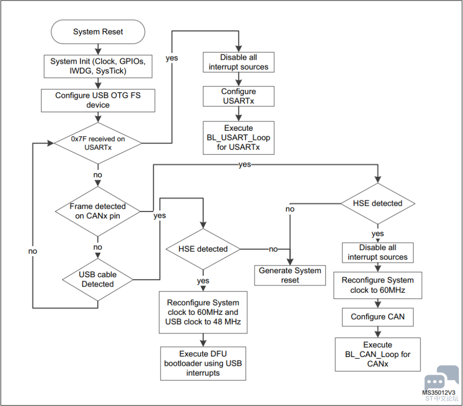

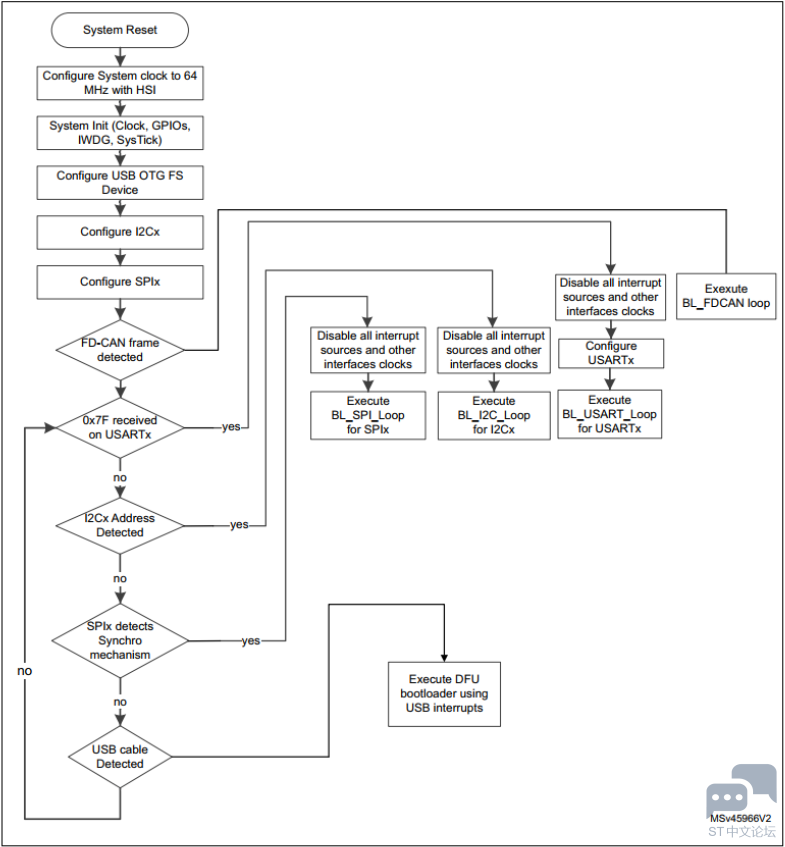

F4xx系列
; ]% G. \: a6 L, M- D( ]% O( e1 i下面是F4xx系列的BootLoader程序执行流程。
z/ z7 }4 ~$ c0 K( M* P( e" Y0 p. F L9 u& z0 x& O

H7x3系列
: f0 `3 F5 V% m4 R下面是H7x3系列的BootLoader程序执行流程。

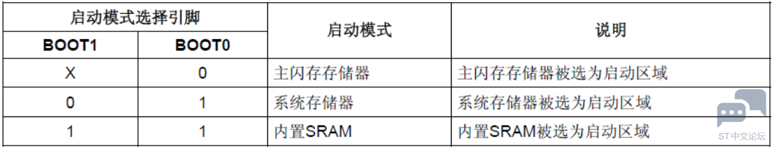

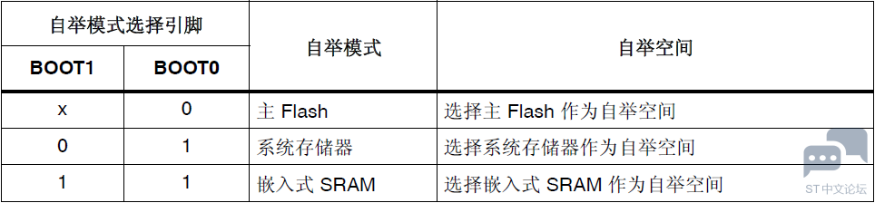

2 q, P2 ?* h* I A进入bootloader的方法 T1 a/ ~& c4 X3 K# n- s
STM32进入系统的bootLoader有两种方法。
0 ^0 o- P( t5 r4 B1 {1.设置boot引脚(部分系列会结合选项字节组合成不同模式)
, D3 {+ a5 |0 p6 ?4 U$ ]5 s5 [! h6 _! S+ o7 D
F10x系列
: c9 G4 O L9 \- M0 j$ }F10x系列支持以下几种启动方式。
0 l: O4 u& w" {' X! ]9 K/ w8 n# j( u! Z% c1 c/ n' [$ ]; J" C
1 b4 P' m1 d7 D/ O/ \* q
& C, M% y5 j7 |* F$ mF4xx系列0 h# h0 _0 Z6 y& M) T+ t
F4xx系列支持以下几种启动方式。
, m. K0 w Z/ l0 k5 X B; ]
2 V; t, j* M! G9 G, e2 |" n9 c
) J# J" k/ R3 k( K+ p$ W
" u, T7 q- q4 ?; `4 {' l! v
H7x3系列: D3 V$ x9 N: ?7 ]) H
H7x3系列支持以下几种启动方式。H7系列没有BOOT1,但增加了专门的option bytes来设置存储器地址。通过BOOT_ADD0和BOOT_ADD1这两个选项字节,可以设置bootloader的首地址为0x0000 0000到0x3FFF 0000。
1 M% g2 r* `) {2 t, I8 o& W; E; J" j6 A% X1 L b* _1 o
! h/ D" G2 j2 }

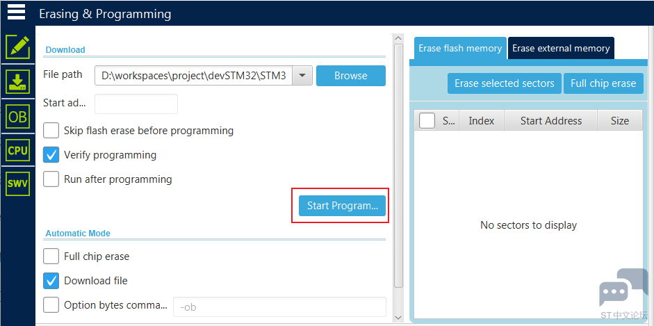

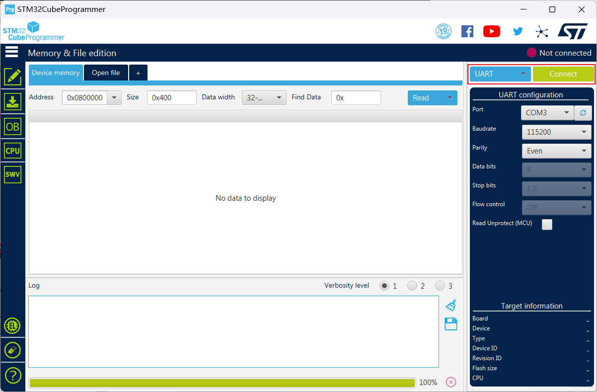

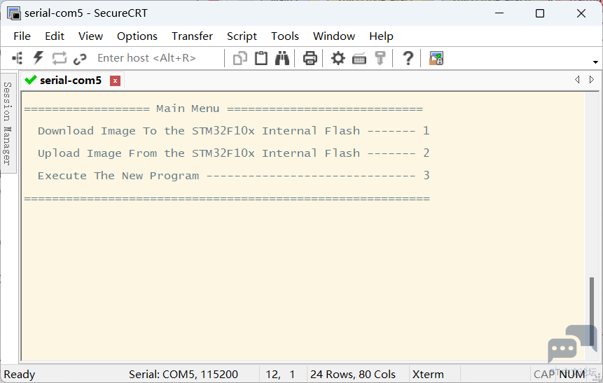

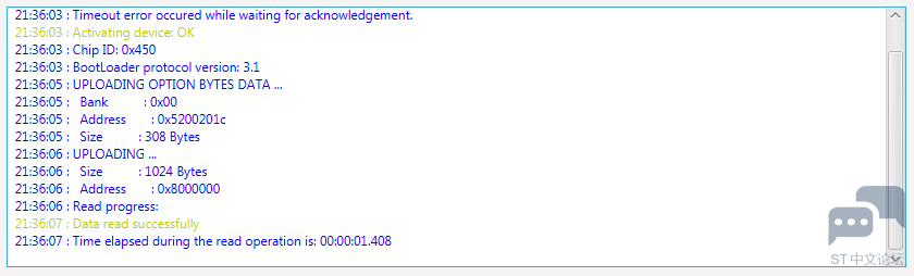

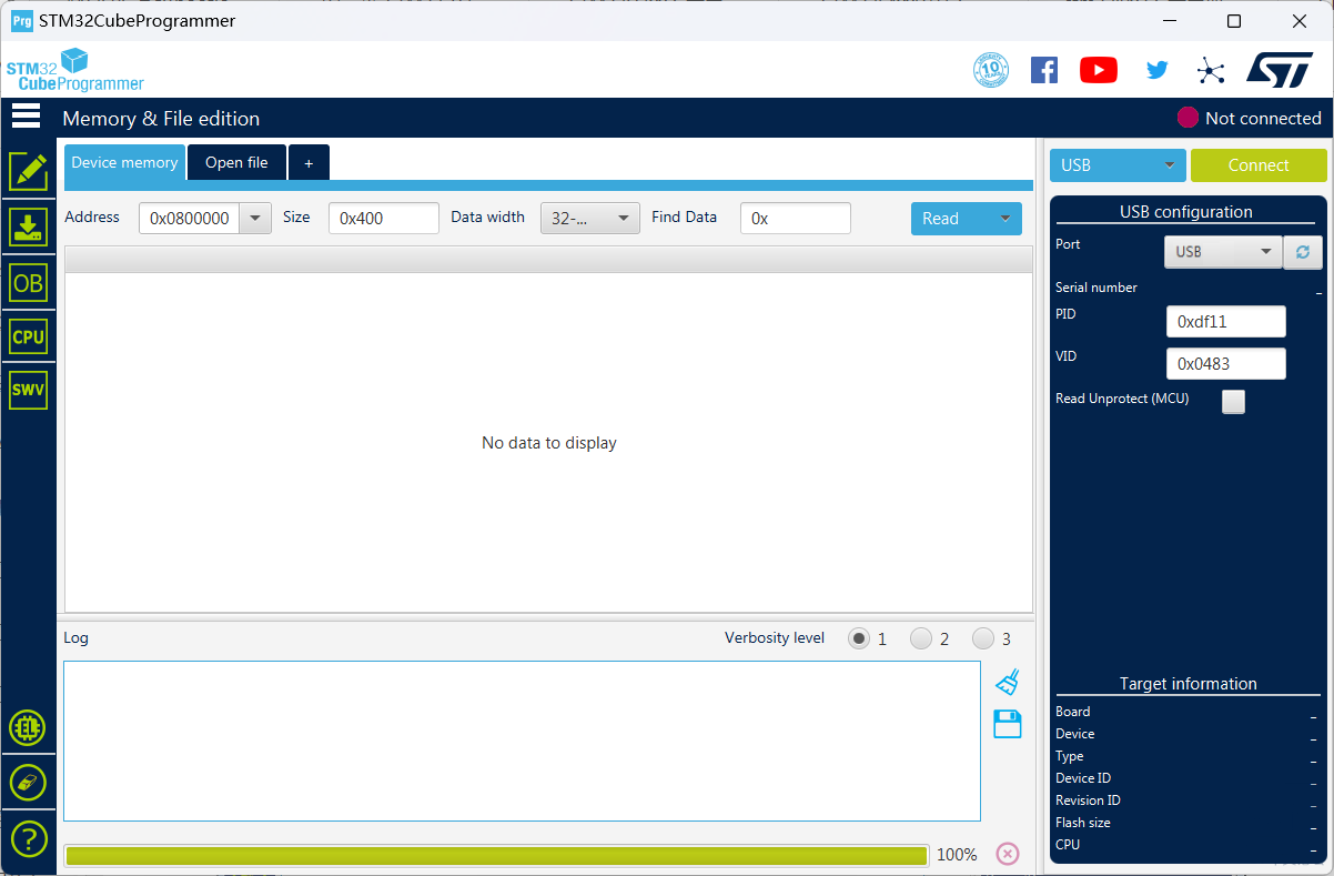

固件升级操作
0 W5 n; F* v K0 ~* a6 B) N以F4xx系列,用STM32CubeProgrammer升级固件为例。首先将带有USB_OTG_FS_DM(PA11)和USB_OTG_FS_DP(PA12)两个信号脚的USB接入电脑端,然后根据所需方式触发以上述跳转程序。跳转成功后,在电脑设备管理器里就会看到bootloader的标识。
: _. \! d' t4 t% d* I$ B# G6 L, a& k4 y# H8 H% v3 N( J; P" F
. s: v. D" l$ K. t* Y; L8 D- q& Z: J; X: }9 r' `% v

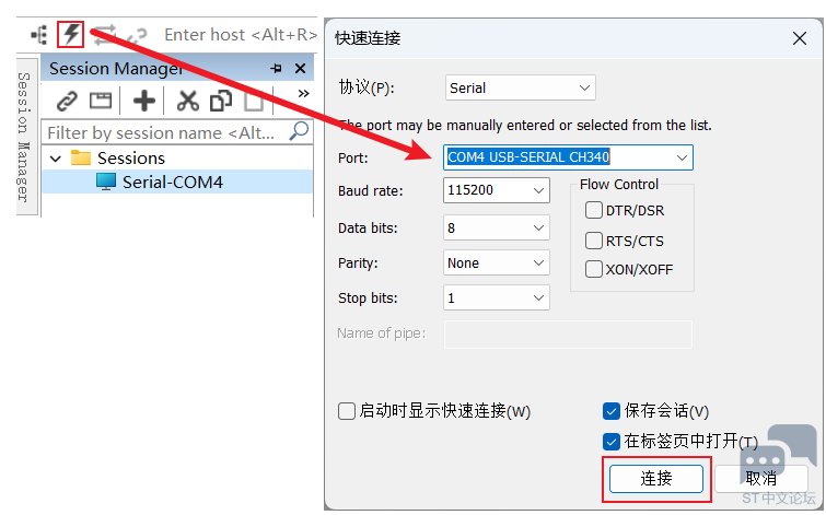

打开STM32CubeProgrammer并选择USB模式,然后选择Connect。
' e! F0 f: K8 h& a
- A3 H5 F+ O- g" V5 e3 F
! h. Q t+ @# j) `5 X

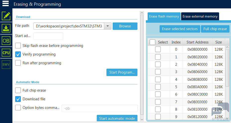

& w( z% H" @6 W% K. h; w: q最后在Erasing & Programming中加载hex文件并点击Start Program…升级固件即可。- D! |2 @0 Y' L+ `4 Q: `, |5 l
& l( S3 V& ~ V% M2 {
. C! t. R1 d' E' S- f

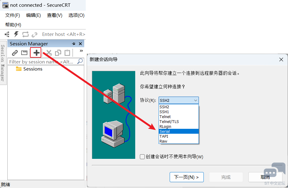

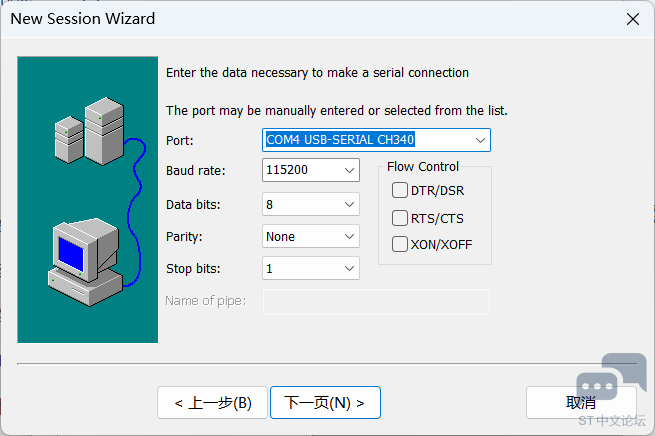

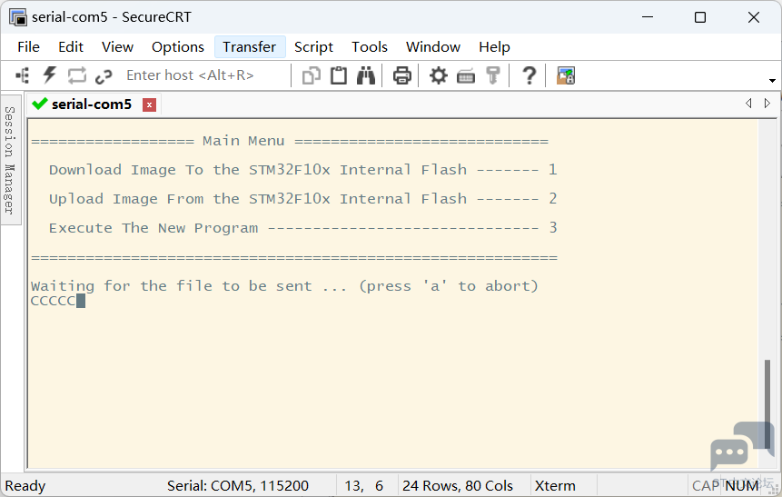

8 {; O- }+ b% ?% \UART IAP方式固件升级) [9 P U) Q+ E) w" z/ l
使用系统bootloader做串口IAP升级时,USB接口不要接线到电脑端。
2 s& G! G# q, V, _( s" y

- /** 1 s' v% o1 ?' Y3 A5 f0 v4 Z
- * 重映射到系统flash
* @* W' s/ @7 q- W( m$ w( m. M - * 将系统bootloader的地址映射到0x000000003 W9 {* x* `9 l! \
9 r, j& c0 T& l( M - __HAL_SYSCFG_REMAPMEMORY_SYSTEMFLASH();5 ^$ Y9 z: v( P! d' s8 A
- / p' V) e7 o* {" b7 p2 u7 ?! S
- /** 跳转到系统BootLoader,首地址是MSP,地址+4是复位中断服务程序地址 */
: }9 x, s$ D' O; Z$ V% W$ I - SysJump2Boot = (void (*)(void)) (*((uint32_t *) (BootloaderAddr + 4)));" H. B7 o& N6 ^ G0 }. N1 j
( e4 j6 ^; \/ h- Y, F- /** 设置主堆栈指针 */
# s* Z" k0 K5 ^ - __set_MSP(*(uint32_t *)BootloaderAddr);$ C6 |! b. a6 ~0 o1 |6 p& X! i
8 {6 F8 w8 Z$ T' P* x% V) c- /** 如果使用了RTOS工程,需要用到这条语句,设置为特权级模式,使用MSP指针 */
4 t; n( T: r7 d1 Z/ D& V' P* {) J" T - __set_CONTROL(0);) Z! Q# K h$ h: n
- + u" \' n0 W: U
- /* 跳转到系统BootLoader */$ h8 P4 B8 z' i% |; q
- SysJump2Boot(); % I% [. q- |" I9 c
2 \3 @( v6 x/ U3 j+ B- /* 跳转成功的话,不会执行到这里,用户可以在这里添加代码 */& b8 r6 [% `- P8 _0 C" l; z
- while (1)
1 Y1 c5 {2 `4 L. ]$ T - {& }1 a- K1 S- z, Q2 o
- printf("Jump to bootloader fail\r\n");' Q3 U# j8 h0 V j! f2 k4 B8 \
- break;
% O" H, @* r+ P1 ]$ o - }6 h& ?. H& q5 i, W1 [8 [ o3 B0 _
- }: j2 q- H0 _8 R0 l9 y# ~2 A) c
复制代码 8 M7 e$ m% S. o6 I" X

以F4xx系列,用STM32CubeProgrammer升级固件为例。首先将带有USART1_TX(PA9)和USART1_RX(PA10)两个信号脚的串口线接入电脑端,然后根据所需方式触发以上述跳转程序。跳转成功后,在电脑设备管理器里就会看到bootloader的标识。
* ^* V) y1 q9 e" A+ n5 Q6 `7 S7 b0 L! l; c) k
) }+ v3 v0 k) N0 |9 u; d/ \- ~8 `
0 Z4 {) e3 H s D$ Z打开STM32CubeProgrammer并选择UART模式,然后选择Connect。
2 f$ x* E) k! K- @( X8 ~$ d) O
0 ?4 {/ l$ a* S' K6 `$ A' V9 W V" B# o
8 O5 c/ x" T" e! `$ c# P" r
看到系统bootloader信息即代表连接成功。5 | s+ D! b0 m; x; H
' E3 ]5 H0 [$ k8 s; w: D
% J+ A. k$ D9 s! }: m/ D
# x+ b3 L0 B; X& `2 V最后在Erasing & Programming中加载hex文件并点击Start Program…升级固件即可。

总体架构
! F2 ?. @* M3 V0 n* s" w以F407IG为例,芯片flash空间为1MB大小,定义bootloader架构如下。包括Ymodem协议,USART1收发和菜单,flash操作,bootloader空间配置及应用程序跳转等部分。
, o0 d9 ]& s! U \! I+ Y. P8 S' [% p W9 g! ~3 Y$ P
5 Y' ?2 R! o9 G
+ M6 T% Q4 p: X
地址划分
2 Z+ L! I% c6 F. }$ O* _ zBootloader 程序区设置于0x8000000 ~ 0x8004000地址范围内。Application程序区设置于0x8004000 ~ 0x8100000地址范围。
b- L0 K0 G0 l' V" n- i" a6 `! I! R/ k' q9 _* k8 C
注意以1024 bytes的倍数划分地址,其他特殊地址会发生异常。
. u2 L$ b$ n' r, e- H; D) S$ p# u- U' V: x% A' X b
* L- f5 | n0 c) b d% [$ Y/ e; c

& t: M0 ~/ m8 T# V+ i. bflash分配情况
# L3 ]8 @ E/ H3 @; ^. C1 }加入自定义IAP程序时的内存分配情况。- ?1 G# G5 A3 k; |9 Z _
, O* H+ ^! y9 P" [% t8 {- V
0 @4 s& g) k1 {3 {( |0 b* R; H) {$ @- l' l. e/ F
执行过程
8 F+ J7 X- Y/ |( c0 M) B+ j( u% k程序启动后,先从0x08000004处取出复位中断向量地址,执行完复位中断函数后跳转到IAP程序main函数中执行[①]。1 o. |1 {3 B1 a* ~
+ h" P# T" B5 k* t当发生中断请求后,程序跳转到中断向量表中取出中断函数入口地址,再跳转到中断服务函数中执行[②],执行完中断函数后返回main函数中[③],然后执行IAP过程,成功后跳转到APP程序[④]。: ]+ O* U1 C: l& |9 L. \
4 @% [8 _3 |- t( O+ U+ r }从偏移后的中断向量表得到相应中断函数地址,执行相应新的中断服务函数后,回到APP的main函数中[⑤]。后面[⑥⑦⑧]的过程和前述一致,不再赘述。
3 b E. Y E( S; s+ H( q
i# F6 e* J( x
/ e9 y$ {: J( |" s3 L
6 i1 i) S( o* @0 I. o- pIAP程序执行流程0 Q5 ]! [# p& s: I" z) V8 m
& m3 |2 r+ n% Q
8 Z0 i9 b, s( m3 \4 i3 K
1 l6 W- S; R! w4 m; {/ q8 a

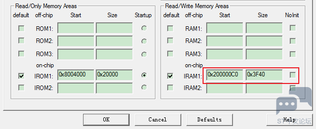

如前面介绍所属,中断向量表是默认存放在Flash区从0x00000004地址的。而我们在flash分配时改变APP程序的起始地址为0x08004000,所以我们要设置新的中断向量表的地址。8 o0 ]6 t' j, Y# D
. {2 X2 j. o7 E( E3 Q# c7 t( qM0+、M3、M4和M7内核系列的芯片在system_xxx32xxx.c文件中可以找到VECT_TAB_OFFSET这个向量表偏移量宏定义来重新设置中断向量表的地址,也即是修改SCB->VTOR向量表偏移量寄存器。这里我们改成% d+ _; A( ?$ P/ l
' o& d2 F+ z7 U$ K/ ^/ f/ @( ]: H. qSCB->VTOR = FLASH_BASE | VECT_TAB_OFFSET1 J/ f* u0 ?- h) E
; @ i9 s# V) P @1 q0 l! T7 y0 u R
其中
; E: I) j0 I- p% V3 yFLASH_BASE = 0x080000007 h) q/ l4 A8 D6 R& {1 v
VECT_TAB_OFFSET = 0x4000。% V' z( [2 y! {# |' M
; Z3 }8 _$ G* q* y) L, k/ U
) H" R# O- P3 P9 V3 n( z6 G) B4 H3 J1 M# V# ]
相应的APP工程文件中ROM起始地址也修改为0x08004000。9 ?" |* W6 ], K( v7 l( q

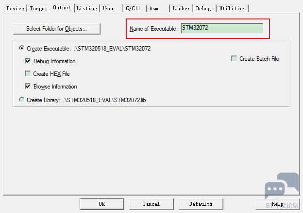

配置Output,生成STM32L072.axf可执行文件。
( [* I) j- y) H( T, R0 C9 T+ ^. f- P( }+ @" q+ v" y
0 U: L; v' [2 b
u6 h2 ?' A$ @5 g配置User,使用fromelf.exe生成bin文件,默认生成在工程目录,命令如下:6 U5 m( K% g' ^; v% \( Y) E
- /** 命令1 适用于单个ROM*/
2 c/ o8 Z% s9 L7 s1 B - fromelf.exe --bin -o ./out.bin !L- ]! |& e8 v4 h( d' Y: m) C0 {; F
- /** 命令2 适用于单个或多个ROM*/, w& W4 M# k. g6 N0 c; `6 N0 A6 |
- fromelf.exe --bin --bincombined --bincombined_padding=1,0xff --output outfile.bin !L
; E/ x7 k& b5 D5 w" E" r/ |# A( a V

SecureCRT升级固件的方法# j6 Z& k2 O' L$ V# X: ~
部分版本对CH340支持不好,会出现数据接收不到的问题出现。9 `! Q% ~9 `+ H+ r- N
( Q l9 l2 X4 H$ @& }

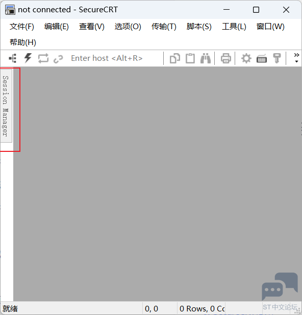

安装 SecureCRT 软件。" D$ d6 T0 {, p# I% x- `7 A
# u# w. U, c1 M) M" q' [7 U7 O
. |4 x, v/ s$ A3 ]0 G* y. R; L# N# @. h0 G0 T; @
使用串口将目标板与电脑连接。
# s4 e4 W+ F6 d5 ^; Q) C
* |0 Q3 H7 \' T打开 SecureCRT 软件,并从左边找到 Session Manager 窗口展开。- l" O+ G* `/ M. W. R
6 S! j% B5 A- W0 h# ]0 D" u( l
0 }' b" X( Q% B1 L! F; `+ z4 Y x2 G9 M& u0 Q
选择"+"号,添加串口。* c' s. N6 d/ k+ ?
) t( f! q' U: e. k, s, j" u
. ]1 d8 P5 c. }: y. k8 n/ l' h: g, ~2 e _, M
选择目标板串口并配置参数。
7 J ? Y5 D+ ]4 G
- v0 A. s- _' X, |
- H. w& \( ~& p8 J- ?$ C2 e \
: s. r3 U. K) z7 |3 @或者直接选择快速连接,然后配置串口和参数也可以。5 b6 M- J9 K" F6 y% s# o! c, T
( o- U3 h# ?: v
" H4 u7 N% p* l* y7 w
' Y6 l& T. C" q x6 J/ p数据传输界面窗口闪烁,则表示可以发送数据。) J. N9 e5 R6 T' n' s
4 h: [, X! T; A
0 E7 w2 |# ]% r' i

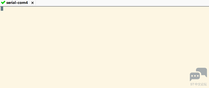

: B9 G1 ?5 C0 l, r- f给目标板上电或者按复位键,即可显示串口菜单。. o0 Y! f: _- _# Z1 P9 f; y. q; \- m5 C
1 g8 I$ D' a; t0 ^* i
. [2 F! \* o |, g1 V
9 u3 N, x4 a0 a+ H5 O- C- M& a
发送‘1’选择下载固件,并等待目标板返回‘c’。+ _6 `' w' i2 W; B4 I E: _; u
8 n3 R* o% ~& d& B$ \5 P) L
( c7 r8 r3 r/ i2 ]+ e2 u" k

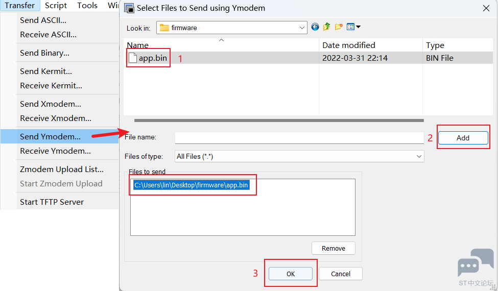

- ~. z* \$ g+ I6 v% k2 s7 _ N4 r从 Transfer 中选择 Send Ymodem选项,进入如下界面,选择需要下载的 bin 文件并添加到发送窗,最后 点击OK 即可。
! w- R6 S& P5 J0 |: K1 `. N# |0 R) `8 ]2 o, |/ }
5 L1 V% J+ D& W+ C8 C) c( R
% L, Q( x5 a7 s- D此时可以看到正在传输 bin 文件,传输到 100% 时,传输完成。视bootloader程序的设定而定,程序进入更新好的程序中执行或者返回串口菜单再次选择。8 b- ~/ c1 c" ]: N
- R1 y! `. c- n6 B% ?1 S5 ?# i0 B
