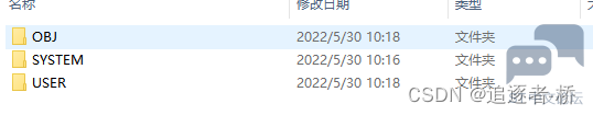

建立存放工程的文件夹:包含三部分+ o, f# e/ i" s. i9 q6 G9 b5 l4 R" p

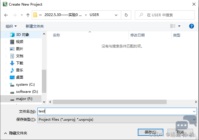

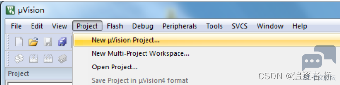

打开keil软件(MDK5),点击新建工程:
3 j7 `7 x. P# b) w
) o' y4 g0 s: [. U* F. u( \& P& D7 i
2 y& n( A# U- d* P- I' E3 ~

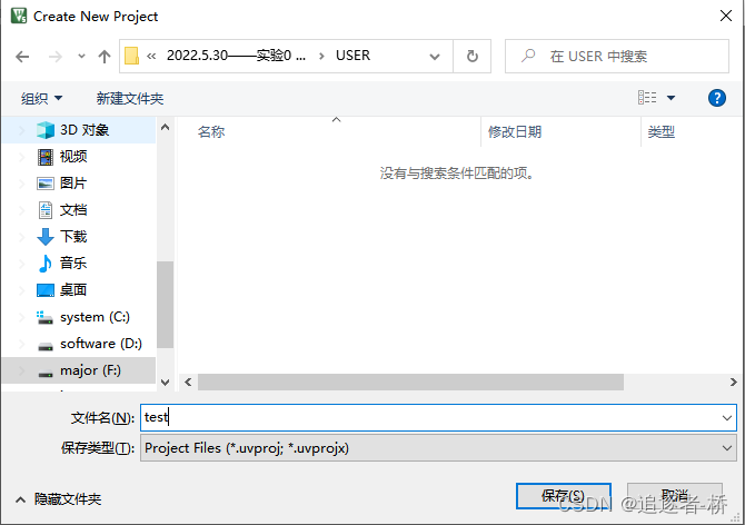

( _! N9 g/ Z+ j; u保存新建工程. o# W1 `" W3 X; p% S, ]. u2 ^
找到刚才建立的工程文件种的USER文件,选中并保存:
, H  d% k, t' {+ A7 w% l" D: F+ }- ^  Y/ B5 q

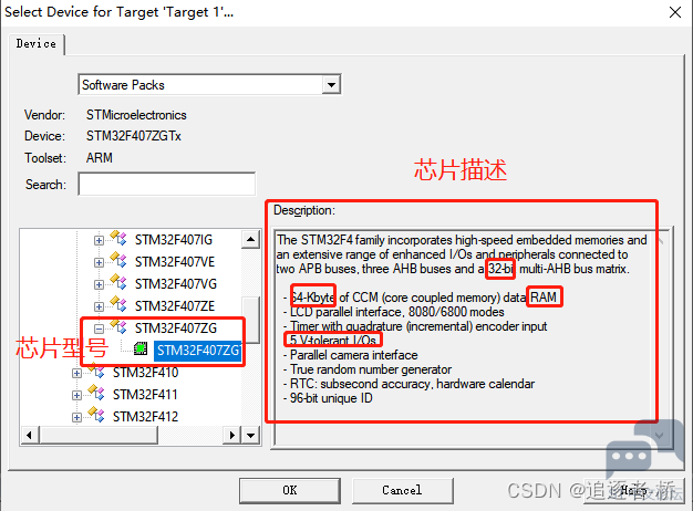

选择芯片型号
% ~: R+ E+ }; O; n这里本人使用的信号型号为:STM32F407ZGT6,找到点击ok选择即可。0 n, E* B/ P, ^% e* N& D; `4 l( F

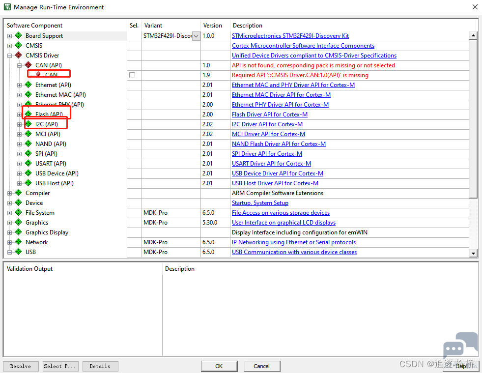

添加功能组件7 z1 S9 [9 U" l$ u0 R$ g0 B
这里会提示你是否添加功能组件,由于这里是建立工程,先不需要添加直接关闭即可。& f1 y) g6 E" l! h& A0 W
/ j2 h7 A' J2 }9 g

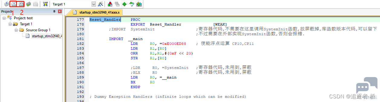

3 v- i. z/ A" i' w由于使用STM32F407ZGT6开发板因此上述启动文件正常使用,但是需要对启动文件做一下修改,这里将寄存器版本代码用不到的代码屏蔽掉,主要是Reset_Handler函数修改。! I, b$ t2 b- T/ n; h! U7 U
  1. Reset_Handler PROC/ ^' H. H$ n$ D
  2. EXPORT Reset_Handler [WEAK]: t* Q' n2 \$ {; u) @8 }
  3. ;IMPORT SystemInit ;寄存器代码,不需要在这里调用 SystemInit 函数,   D" `2 ^- D+ x2 U5 T5 O
  4.                     ;故屏蔽掉,库函数版本代码,可以留下# l, D2 M6 O8 _& e1 C6 z
  5.                     ;不过需要在外部实现 SystemInit 函数,否则会报错.- z/ R& q, X) b
  6. IMPORT __main
    / W( _% z3 n/ m, J; S( ?
  7.          LDR R0, =0xE000ED88     ;使能浮点运算 CP10,CP110 h' }# w7 H+ m5 Q; |# t, M: A
  8.          LDR R1,[R0], f, D8 c* ^: X
  9.          ORR R1,R1,#(0xF << 20)
    3 [  O8 B1 ], b" y3 D& `' F2 c
  10.          STR R1,[R0]
    - M/ d: `4 h+ V, N0 h
  11.          ;LDR R0, =SystemInit    ;寄存器代码,未用到,屏蔽9 E6 u1 Z6 u" y' g4 G
  12.          ;BLX R0                 ;寄存器代码,未用到,屏蔽
    ( R6 Z' e3 K6 A1 v( M
  13.          LDR R0, =__main
    3 q  c' ]/ a7 k! v
  14.          BX R0
    5 w4 g. h2 `6 h) `6 v
  15. ENDP
2 ?/ z! F9 f; U' B0 P- W4 d
上述代码:8 y* Q2 h4 A( ?( k& j- I
1、开启了STM32F4硬件FPU的代码,以使能浮点运算单元。其中0xE000ED88就是协处理器控制寄存器(CPACR),该寄存器第20~23位用来控制是否支持浮点运算,这里全部设置为1。2 d7 z& H! C* {2 a5 t: B8 b2 P. Z9 F7 f
2、由于使用的是寄存器版本的代码,这里屏蔽了SystemInit函数。4 P& S) P( \2 d

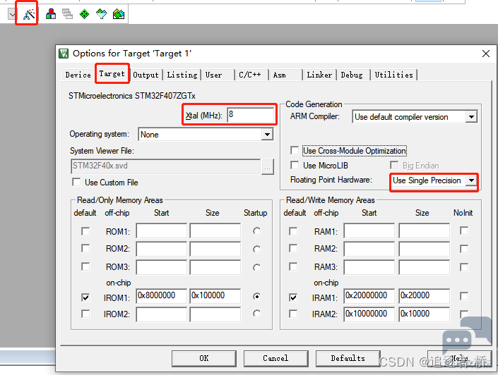

+ g) O" l. s7 B, A4 n由于使能了FPU,在MDK里也需要对FPU进行设置,否则代码无法运行,设置方式:打开Options for Target,如图进行设置
7 S7 q& c  Q* K. q: _" Q, T: Q  A
# H6 H! y2 Z1 m9 y2 ~% O/ {由于开发板上晶振为8MHz所以这里将其改为8

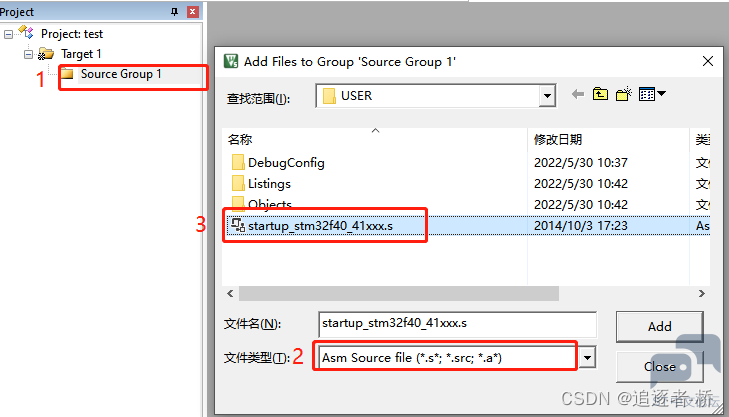

添加启动文件
3 W  u3 p* l$ `0 X; n将启动文件startup_stm32f40_41xxx.s启动文件拷贝到刚刚新建立的USER文件里面。* A8 {7 o/ V6 K% O8 P
8 B9 W! ~7 v: t5 J
f4e9a947f0814eb4a045a6dc529e920a.png & U( s- f: Y% J2 g8 g9 L7 ~# ?

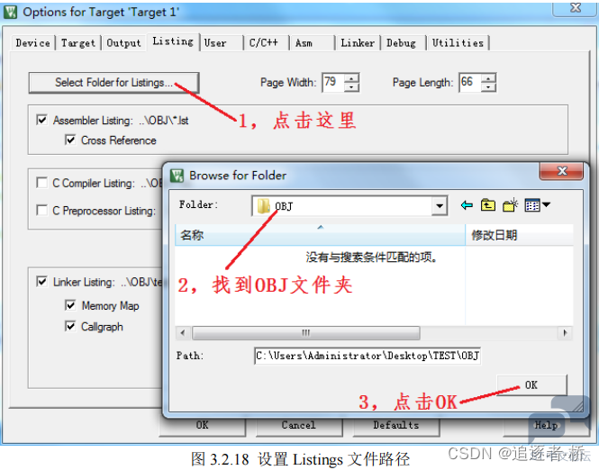

在USER文件种MDK5会自动生成2个文件,用来存放MDK编译过程中产生的文件,在正点原子中会建立OBJ 文件夹单独存放,这里我们不对其进行调整,仅给出调整方式。/ l' Y: @4 {5 W3 a: s- z) e3 n

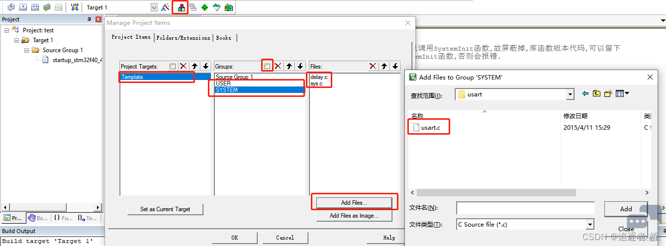

MDK中添加相关文件
6 T  G8 }& h" L7 K& N( c
0 f0 g( ?7 O( N. F- O3 g
3 A# ~& T* \) J
4 {' ?* K1 a5 Y! J, K

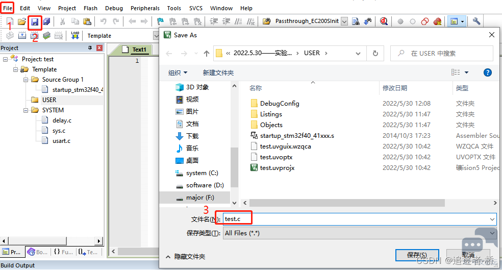

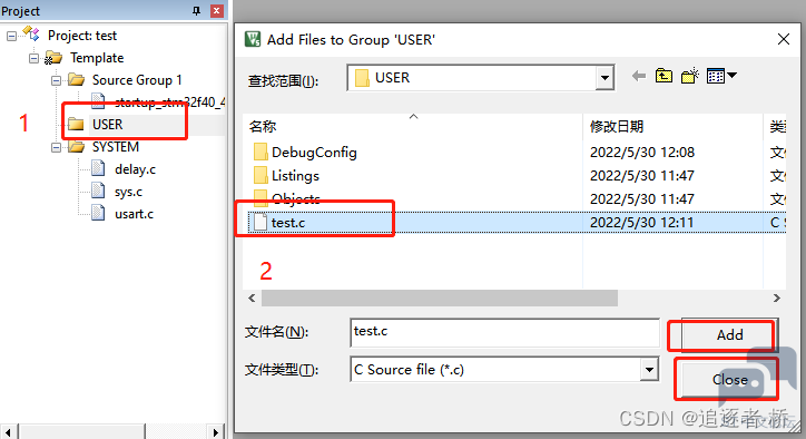

还需要再USER目录下添加main函数文件,test.c文件。
$ G, x. [9 Z1 p4 D0 p3 o# \: ~4 |
% w, _1 {: Y0 J  s
, _% a6 R) |' f( R, x6 e4 ^  v( [" }2 M# C
建立完成后双击1,可以添加建立的test.c文件。
4 s2 x% B8 `( i: d* _6 h/ }8 L$ F6 z* t+ M/ @: t5 ~1 c# S( i
364b9022abba4d74bef1b596c2b7d3c8.png ) b* n/ i; T; b$ I- i, a
7 P+ ^, _  e- L+ v1 q, `, I

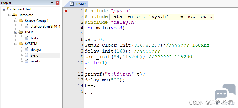

再编写test.c文件后会发现有错误,这是由于还没有添加.c的头文件.h文件, [5 n' i! F% X6 M( _
: ]* }' T% P. Z+ z) k# k

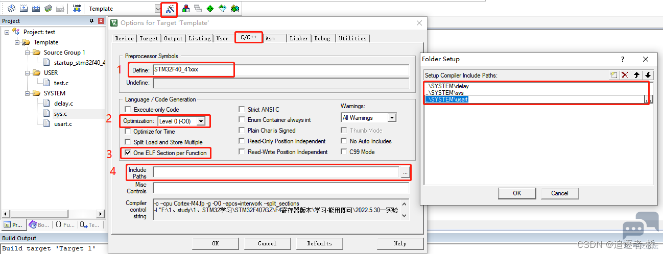

添加.h文件
3 P0 R+ v2 _" y( u0 G; Y9 W; B$ r图中 1 处设置的 STM32F40_41xxx 宏,是为了兼容低版本的 MDK(比 如 MDK4/MDK3 等)才添加的, MDK5 在你选择器件的时候,就会内部定义这个宏,因此在 MDK5 下面,这里不设置也是可以的。但是为了兼容低版本的 MDK,我们还是将这个宏添加进来。
4 B; l; `  M4 s3 h& U% N. U图中 2 处是编译器优化选项,有 -O0~-O3 四种选择( default 则是 -O2),值越大,优化效果越强,但是仿真调试效果越差。这里我们选择 -O0 优化,以得到最好的调试效果,方便开发代码,在代码调试结束后,大家可以选择 -O2 之类的优化,得到更好的性能和更少的代码占用量。; O$ q. {4 C2 x% t, |% v; I4 o
图中 3 处,One ELF Section per Function 主要是用来对冗余函数的优化。通过这个选项,可以在最后生成的二进制文件中将冗余函数排除掉,以便最大程度地优化最后生成的二进制代码,所以,我们一般勾选上这个,这样可以减少整个程序的代码量。) d/ `9 u) G7 r9 Y9 ?6 ]0 v
然后在 Include Paths 处(4 处),点击 5 处的按钮。在弹出的对话框中加入 SYSTEM 文件夹下的 3 个文件夹名字,把这几个路径都加进去(此操作即加入编译器的头文件包含路径,后面会经常用到)
! n+ Q! y7 v+ Z3 g2 x; ?2 U2 n+ g" `4 A- b6 g! S5 K5 }8 H. A5 g

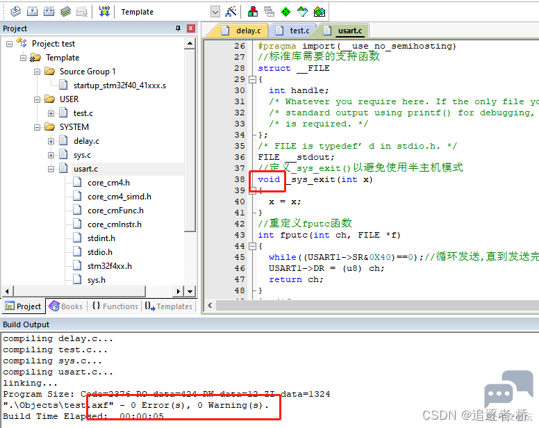

) U: e5 p) F3 P( T4 b, V) G添加完成后重新进行代码编译,如果代码编译出现错误提示:..\SYSTEM\usart\usart.c(38): error:  #260-D: explicit type is missing ("int" assumed)% B: C( L. [: I! T" ]: d" X( }
  I1 G/ s: p, l/ S双击打开定位到38行,这里由于形参为int,且没有返回值,所以添加一个void即可。
2 H! ]* R, P( g1 B0 y

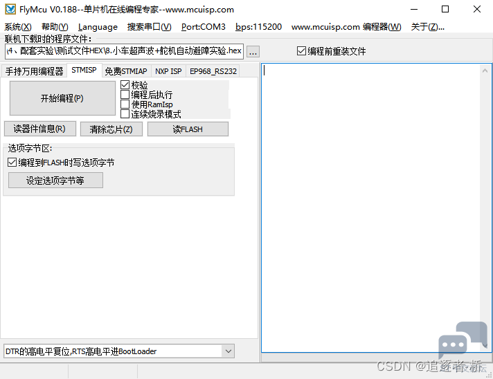

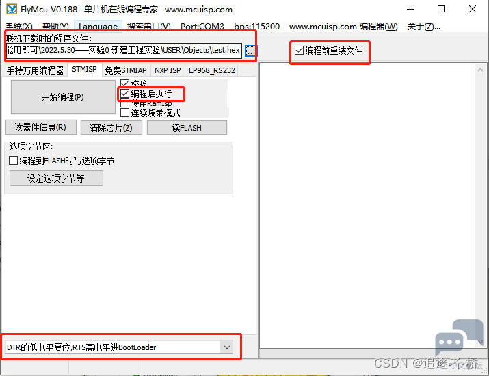

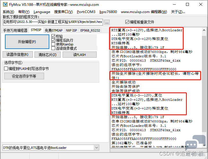

5 a6 b# y# \* e- r7 X3 ~在安装好USB串口驱动后,打开串口下载软件FlyMcu,该软件是 mcuisp 的升级版本(flymcu 新增对 STM32F4 的支持),由 ALIENTEK提供部分赞助,mcuisp 作者开发,该软件可以在 www.mcuisp.com 免费下载。
7 T$ b# S' t: T7 D6 D
! c( N# [5 F( W3 F
8 ]8 x3 K& G3 R  e' R
7 |1 Q7 |% }! T6 P; \# E1 N# _7 |串口的一建下载功能
0 T$ [8 a& ^# r5 g' ?" U由于使用传统串口方式下载需要调整BOOT[1:0]的状态,比较繁琐。所以采用了一键下载电路。% d, S2 t# j5 |( y
6 F, }9 |: [3 }
一键下载电路利用了串口的DTR和RTS信号,分别控制STM32的复位和B0,配合串口上位机软件FlyMcu,设置:DTR的低电平复位,RTS高电平进入BootLoader,这样,B0和STM32的复位,完全可以由下载软件自动控制,从而实现一键下载。

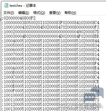

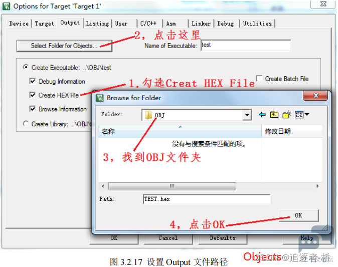

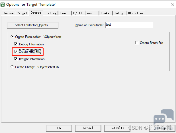

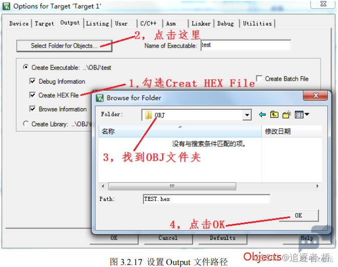

设置在编译前设置输出.hex文件
' x. \. m- d7 O7 |
' t/ R' Z4 [7 [! V
: I3 t. U& T3 k( h

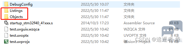

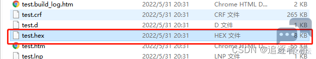

9 a! p3 u2 j- g2 e8 A重新编译后在Objects文件中就会生成机器二进制代码文件.hex3 H# |' A. n( n  A) g: {- y1 i5 y
* h/ I$ |0 K- S/ V& E) X: J
417a6b2c942a4fb59205c6cdbff9e93c.png 5 c  q: m4 I3 i: f

在串口助手中添加工程的.hex文件,和设置窗口下载6 k/ h7 A  Z/ X. r
* u  B2 `) a! e
6d50992ec67f4bc3a84f8e495063f163.png ( l6 @8 O: |- w( w6 ~
! _1 H( l. ~4 g% h$ x, F) S
: J6 d% C$ Z; y- n3 v, p3 u
设置编程后执行,否则需要按一下复位键才能重新执行代码。7 Q8 o' ?# K* M+ p, ?. n
编程前重装文件,该选项也比较有用,当选中该选项之后, flymcu 会在每次编程之前,将
0 I& z  o& q# T8 E) u/ M9 chex 文件重新装载一遍,这对于代码调试的时候是比较有用的。 特别提醒: 不要选择使用 RamIsp ,否则,可能没法正常下载。
4 z& N- X# Z! _& m
" w+ p+ D6 w$ \4 r3 P2 l
点击开始编程( P9 ]! p0 {/ h, d
: Z. O; C* Y7 E/ J
; x: A% k0 D; k& e& ^( c

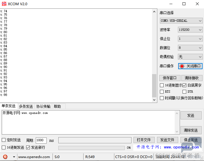

2 J0 V6 L# w; H5 s- B) i打开串口助手发现移植接受到数据
4 v% }0 X; X4 o0 Q说明程序已经下载到板卡内,且正常运行7 R) P# H/ l# P8 _8 y

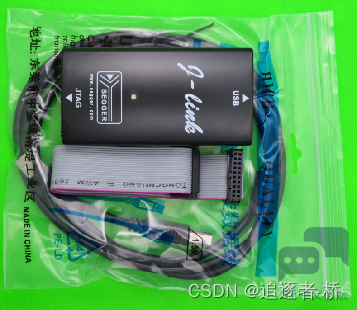

% E, E( g1 v. x, p) K' U* _* Q7 ?( l三、LINK程序下载与在线调试- O6 J! h' J- O! h( P8 c. D* A4 d

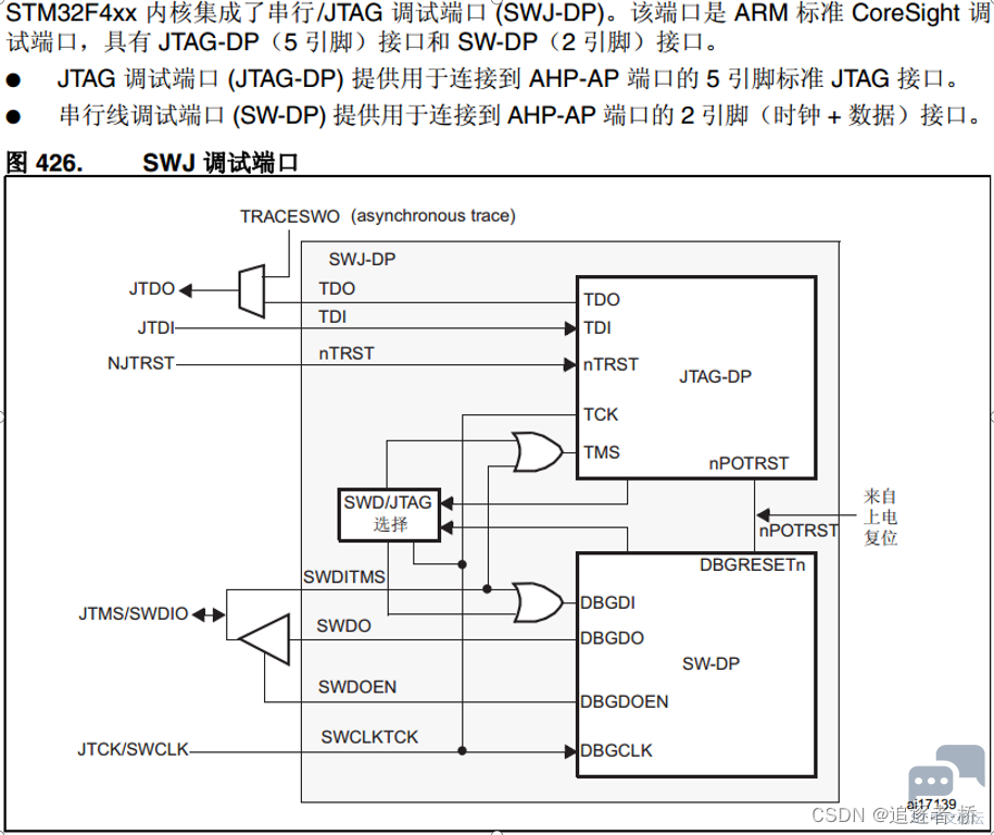

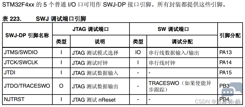

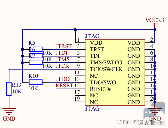

3.1 JTAG/SWD调试原理简析
2 y$ e: j) K1 U4 Y3 J' r
" I3 M4 ~7 q: a% f) n) f* R
874dcea7cb0b4ea0bf34863f59d981d4.png 9 ~% x" ^/ X- s; u1 R: C6 f
2 h: O  p2 o6 Z
000f5763a6934ea3b2509d208280f20b.png & D' G" G4 D5 h" O
, r8 v# `" d( j" M8 @
5100db7c88b540b798d1d8eb2890e728.png : S( W* l6 Y7 t0 |: z
/ t4 u3 |) M( q. Y

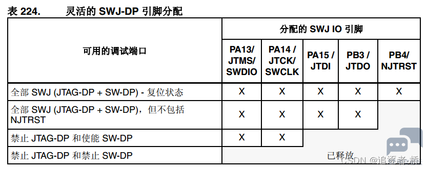

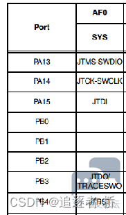

复位后JTAG对应的IO引脚默认为JTAG模式,有时候配置相应的引脚无法使用GPIO功能,PB3/4
, Z& f) o& L/ k& j8 q9 @2 T9 c- r7 a0 X
2 B, [. i" P6 H& y1 L6 R$ r' K8 W8 ?& `/ c0 \; I
6 C1 D; f4 ^4 W' I5 b- ]7 j3.2 硬件连接# b# ^* e9 F+ W& b4 }
* P) _4 G/ g' f
& v- T7 P4 t7 ~& C- r5 A' O# s5 z; d% k/ L2 r: k% V
( {0 }( V/ w3 v6 `; c' i& }; Z) A
5 h" S5 H, _5 D2 S2 d, s

当用到PB3/4的GPIO功能是需要对其模式进行重新设置,在文件stm32f4xx_gpio.c中,void GPIO_PinAFConfig(GPIO_TypeDef* GPIOx, uint16_t GPIO_PinSource, uint8_t GPIO_AF);
+ z* E  u( Q! g) w: ^$ y* `, r; }' t7 R: \' i1 M
默认复位状态,这些引脚都是JTAG/SWD调试功能开启。 如果需要关闭,只需要相应的IO口设置为相应模式。

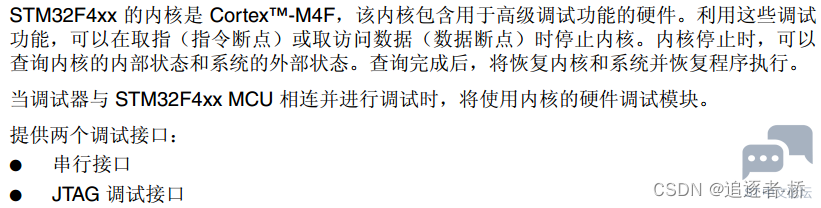

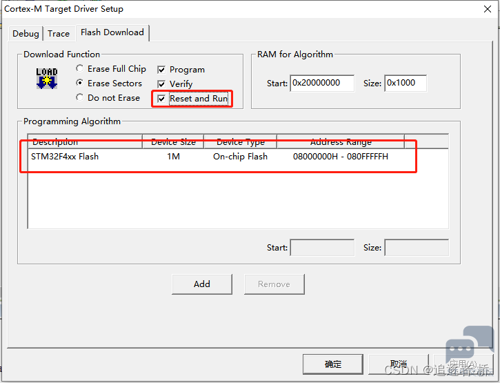

/ }/ x9 o; M( d( J9 c7 A0 _3.4 程序下载
& |; q1 }8 W2 f由于串口只能实现下载程序功能,而不能实现跟踪调试,而调试工具,JLINK/ULINK/STLNK等实现程序的跟踪。SWD下载调试仅需要占用两条IO口
  D# Y3 g) ]4 [  P9 A9 }! C9 t0 D( D1 u5 S4 X& u! a1 r

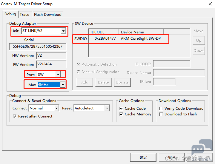

本人使用的是STLINK进行在线调试。0 T( L. d! Z$ H7 p

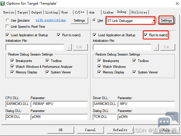

5 z3 ~$ a. q7 T- }调整Options for Target中的Debug选项卡
* w" w/ o# H+ B& D4 z5 R$ Y
4 i, l9 ^# U7 C4 Y5 ^" J# Z
- C* W" C7 n7 O3 o2 s) C# j1 `7 D
, B) C7 J" y# J) \- N' {上图中我们还勾选了 Run to main(),该选项选中后,只要点击仿真就会直接运行到 main 函数,如果没选择这个选项,则会先执行 startup_stm32f40_41xxx.s 文件的 Reset_Handler,再跳到main 函数。7 B& B+ A3 x/ j. [$ M% s4 [" ?
' y0 p6 j2 K0 U  `+ C! O
点击Setting设置5 V$ u, G3 x8 [3 U. B8 M# q
. `; X$ h6 ^- ?8 b6 {- z) u3 {
, M7 X6 f" B! D( x! S! X1 u% G
使用SWD接口方式,右边已经显示检查到SWDIO接口
1 L3 P2 t3 B& w7 L6 C/ O/ y
0 Q7 b8 M% l% ?' x& Q下载设置6 a& [  _" i- {" x% y1 D9 B
& `# I2 s- e, T8 q5 s/ c
099a285a5f294ca597dd097fb9559988.png * e; H; {9 ]. U% r8 ]/ Y. C! F

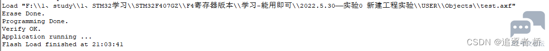

% p! T& Y" Q7 l0 F% T 代码程序的下载
$ \5 X! G( ~% j8 [( A  b) a重新编译后直接点击下载按钮就可以了, ]" N: Z3 ^+ a5 n4 K* J
! h" I2 i. b) O
  T& e; o7 h9 j- B
4 J8 i' n8 F. R下载完成 : v" {0 c0 l3 y0 z3 M* v: }9 R
% X* G! p3 Z* @, p6 \: U

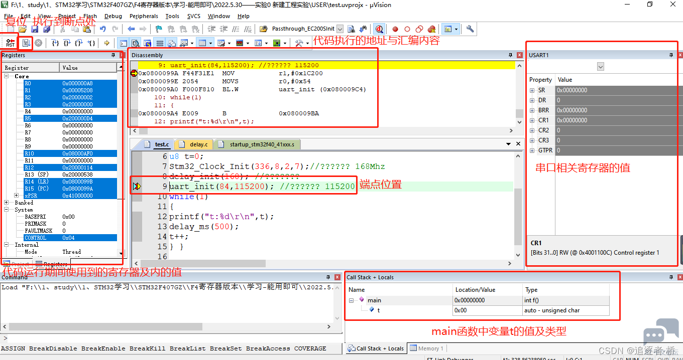

. w5 C) c* T  E9 G% V- X# O# ~3.2 在线调试0 `% k( A9 c& ^

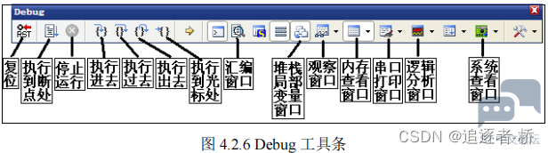

MCU内部已经被下入程序,接下来可以点击(开始/暂停仿真按钮)进行在线仿真。,点击
9 h) U1 w, Z! L后出现仿真界面,其中上面由调试的工具条:
1 E, A& s0 a3 j! i9 w! g. U: `$ C0 A0 |6 m1 n6 k& ]
496c6dfeaa20446c9f39390fb06c67fd.png , b( \6 D9 B  {) T$ y
$ L* Z: g7 y! X' i. @7 @. v
复位:其功能等同于硬件上按复位按钮。相当于实现了一次硬复位。按下该按钮之后,代码会重新从头开始执行。
3 d- x+ m! M5 |5 k1 B执行到断点处:该按钮用来快速执行到断点处,有时候你并不需要观看每步是怎么执行的,而是想快速的执行到程序的某个地方看结果,这个按钮就可以实现这样的功能,前提是你在查看的地方设置了断点。. F! |2 r1 `3 L
停止运行:此按钮在程序一直执行的时候会变为有效,通过按该按钮,就可以使程序停止下来,进入到单步调试状态。
: p; b$ x1 z7 Q' h执行进去:该按钮用来实现执行到某个函数里面去的功能,在没有函数的情况下,是等同于执行过去按钮的。& h) ~; r$ }1 C8 g6 N) L  i
执行过去:在碰到有函数的地方,通过该按钮就可以单步执行过这个函数,而不进入这个函数单步执行。4 U8 O  \6 J1 L; L$ {! d& i
执行出去:该按钮是在进入了函数单步调试的时候,有时候你可能不必再执行该函数的剩余部分了,通过该按钮就直接一步执行完函数余下的部分,并跳出函数,回到函数被调用的位置。3 l1 I3 G0 v4 M* x8 U- w# I
执行到光标处:该按钮可以迅速的使程序运行到光标处,其实是挺像执行到断点处按钮功能,但是两者是有区别的,断点可以有多个,但是光标所在处只有一个。
' V* [6 m  z+ g0 A8 m% r汇编窗口:通过该按钮,就可以查看汇编代码,这对分析程序很有用。. K: B/ p4 t6 u1 _
堆栈局部变量窗口:通过该按钮,显示 Call Stack+Locals 窗口,显示当前函数的局部变量及其值,方便查看。
$ Z5 N" Q6 \: W, @3 E* V观察窗口:MDK5 提供 2 个观察窗口(下拉选择),该按钮按下,会弹出一个显示变量的窗口,输入你所想要观察的变量/表达式,即可查看其值,是很常用的一个调试窗口。
$ I; Y+ z) W" x5 o4 s内存查看窗口:MDK5 提供 4 个内存查看窗口(下拉选择),该按钮按下,会弹出一个内存查看窗口,可以在里面输入你要查看的内存地址,然后观察这一片内存的变化情况。是很常用的一个调试窗口5 x# m, q3 d2 W" ~& S& N2 X
串口打印窗口:MDK5 提供 4 个串口打印窗口(下拉选择),该按钮按下,会弹出一个类似串口调试助手界面的窗口,用来显示从串口打印出来的内容。: T& M. V* ?4 ?! T

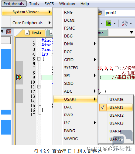

逻辑分析窗口:该图标下面有 3 个选项(下拉选择),我们一般用第一个,也就是逻辑分析窗口(Logic Analyzer),点击即可调出该窗口,通过 SETUP 按钮新建一些 IO 口,就可以观察这些 IO 口的电平变化情况,以多种形式显示出来,比较直观。
( [5 q6 d. R4 q; `* p系统查看窗口:该按钮可以提供各种外设寄存器的查看窗口(通过下拉选择),选择对应外设,即可调出该外设的相关寄存器表,并显示这些寄存器的值,方便查看设置的是否正确。
; `+ Q, B3 M& R- j+ l1 Y# x; k: n6 k" D, K
$ o/ w& Q& y$ {
现在先不忙着往下执行,点击菜单栏的 Peripherals  System Viewer  USART  USART1 。
! T' `! Z* q! ?8 B可以看到,有很多外设可以查看,这里我们查看的是串口 1 的情况。如图 4.2.9 所示:
/ u4 m6 i7 U2 o; f* W8 H$ _7 G
0 y9 ?) _1 P% ^9 X1 W+ m+ L9 u
fc0a0a32afc641d69cb45b239d11598e.png & K0 N1 v& e2 w7 x* K# M5 Z! o: [
4 w" b4 z5 L& G" f/ W* c1 w+ C9 e* H 这里先点击复位按钮,然后打一个断点,且点击将程序执行到该断点处。就会发现相关的区域就会出现相应的变化。
6 V  W: J2 U& [! l, i$ H) W
' q; H1 I, a, V
f44ac1b23e604f7c82046ebb6b811eec.png / w9 n& M  |2 J5 {! E
