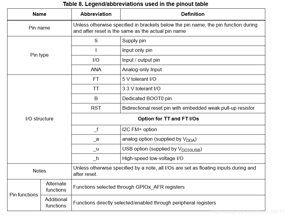

之前用的F1系列,都是单端信号,所以分布管脚基本上都是相连的,比较好记忆。 而H7系列,具有差分信号输入功能,所以会和F系列在管脚分布上不太一样。7 ?# R: a3 p7 n9 t& W1 L$ B H7系列多了一种ANA类型:+ v: O$ g* V% I! D% ]" ?$ q

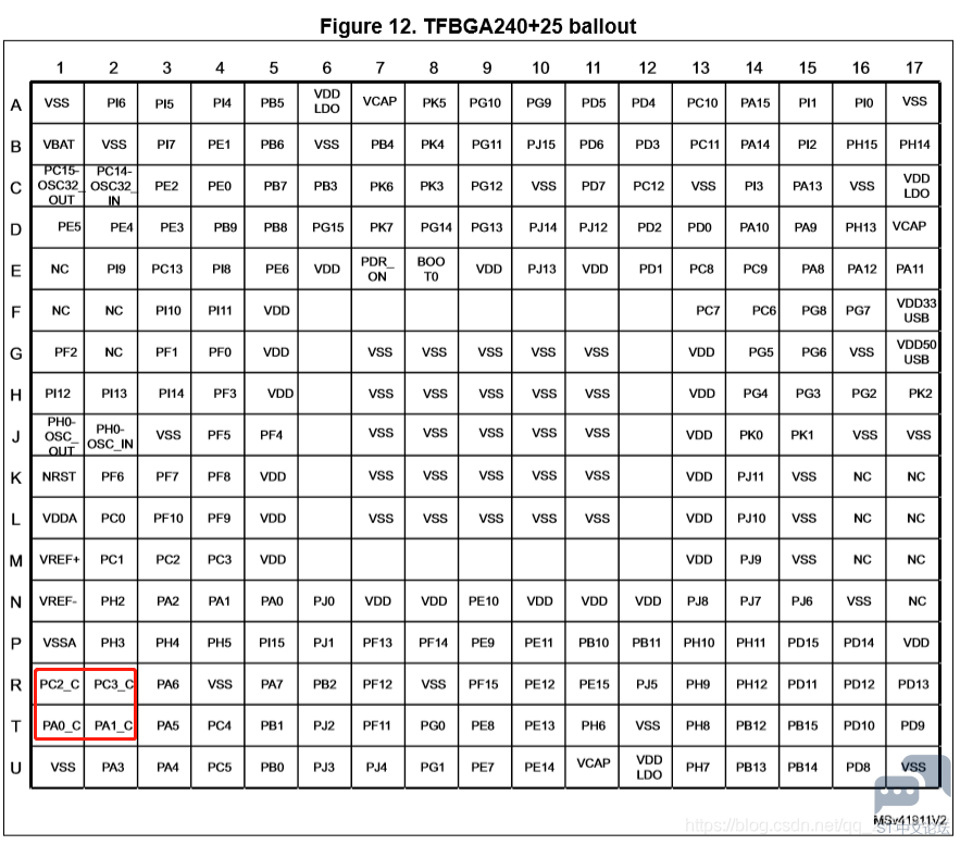

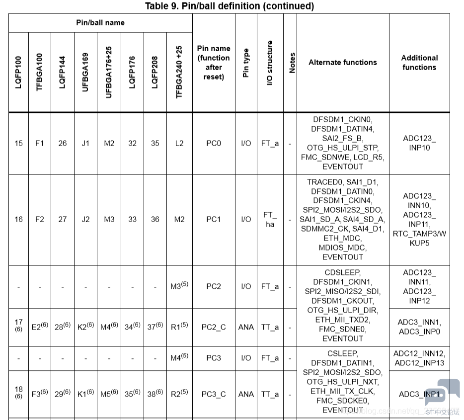

" A/ e- @* y5 {9 {7 h 而LQFP类型封装的只有PC2_C和PC3_C,没有PC2和PC3。9 e1 M! {3 m8 t. {$ B% T : V5 f. F2 U1 _9 a6 [; ]; s
7 u6 n. i# ^0 f4 m 实际上也就是多了几个引脚给我们用:9 _' M, K& ~5 H( _ 8 z7 ]* C% b# l B" Z$ X4 ?, ?

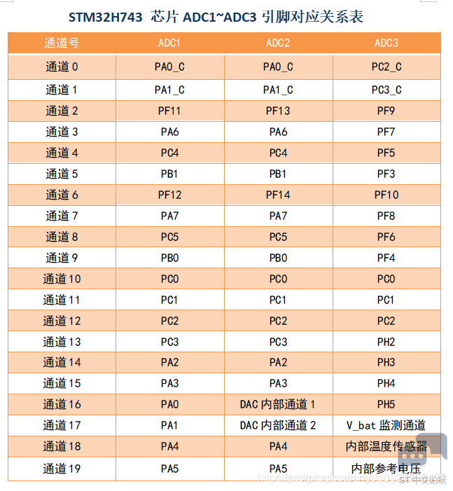

# [9 |$ v$ X9 P7 c$ g7 f STM32H743 芯片ADC1~ADC3引脚对应关系表; S! L. i" X( }# C4 \' G' M/ d
而根据我们选择的芯片型号:STM32H743VITx,因为其不具有PF分组,多余的PA0_C、PA1_C、PC2、PC3,所以对于ADC1来说,单端输入信号总共只有14个模拟量通道可以使用。 3 _8 s2 D5 p. p; I
