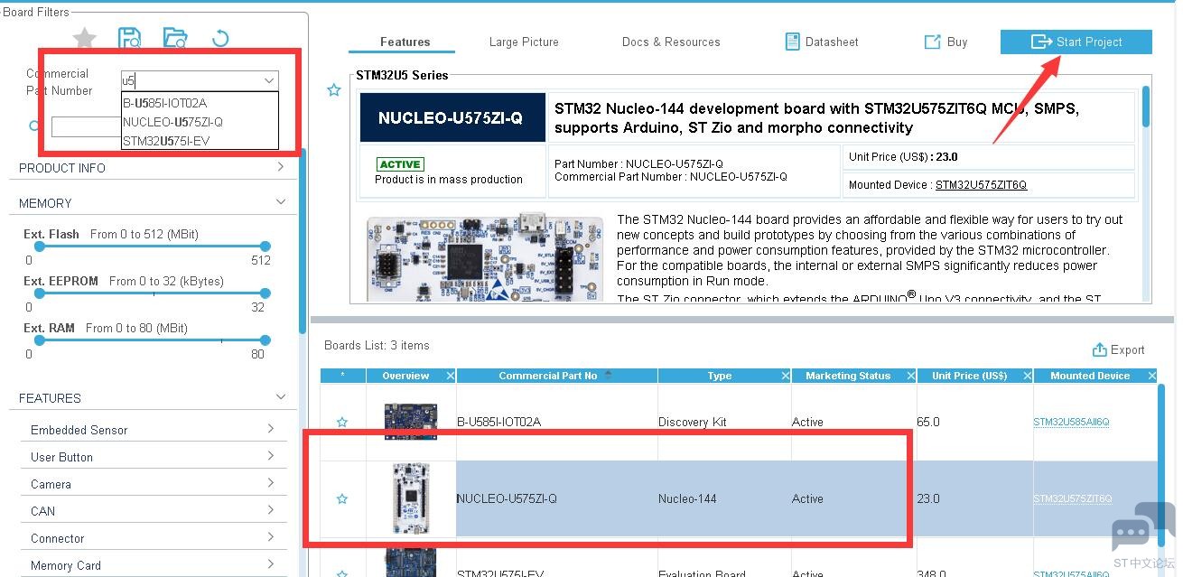

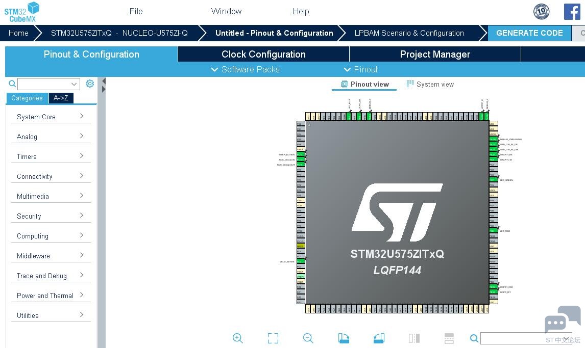

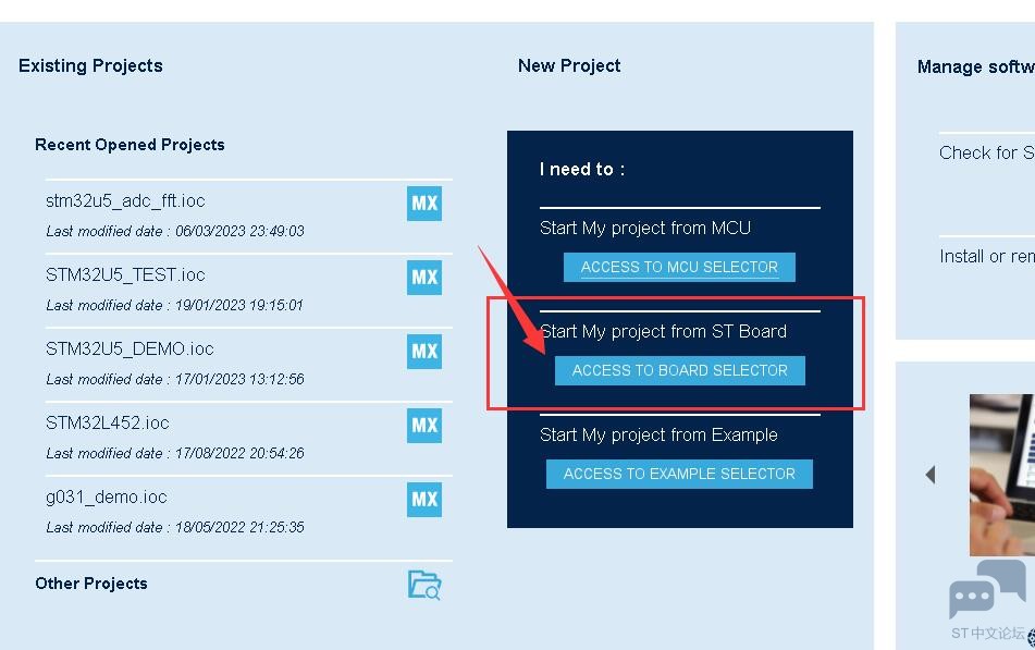

首先打开 STM32CubeMX,按下图选择开发板模式创建工程。如果没有装STM32U5的开发包,可以点右边的INSTALL安装。
搜索U5,选择NUCLEO-U575开发板,这样可以直接初始化板上的一些已有外设了。如下图所示。然后点击右上角START PROJECT,开始配置工程。
下图就是开始工程配置了,可以看到一开始就有一些默认外设已配置好了。

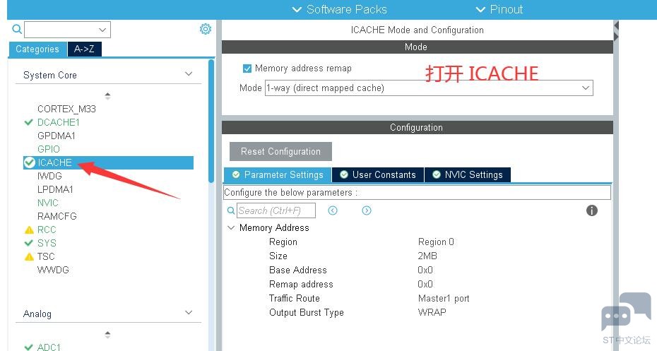

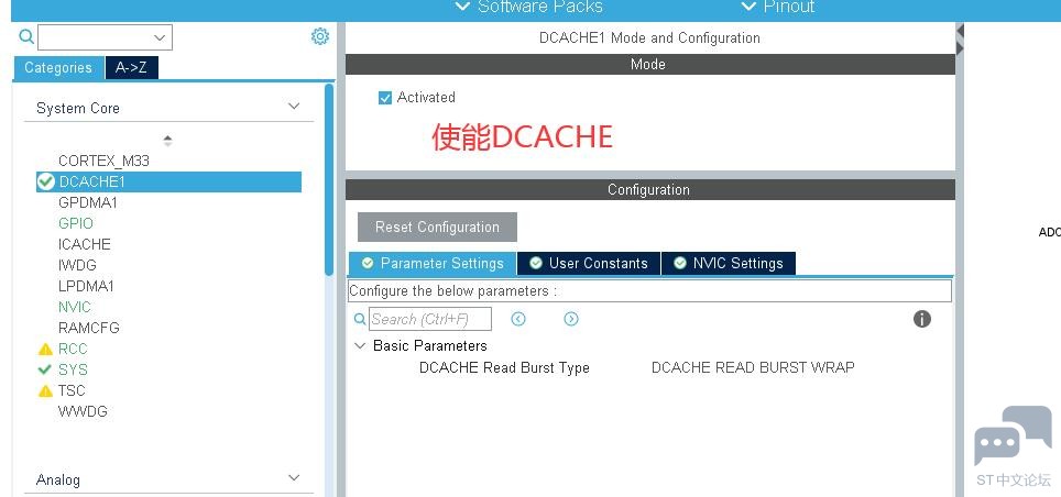

首先选择ICACHE和DCACHE,打开这两个。打开时之后一般默认设置就好了。

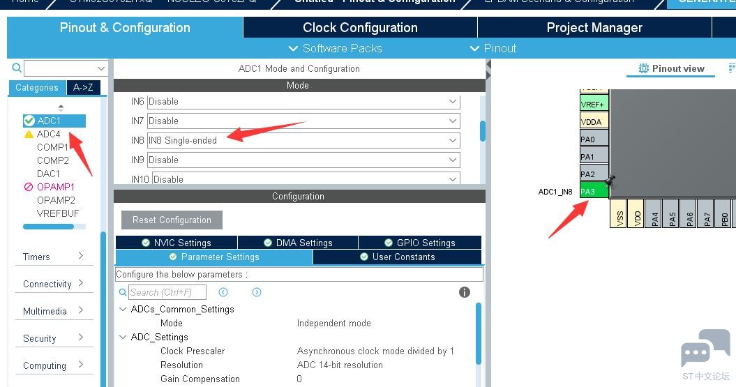

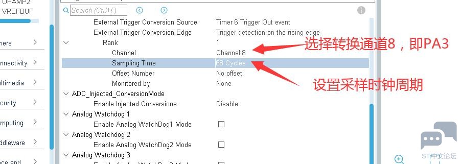

下面选择ADC1外设,打开使能通道8,即PA3脚。使用单端模式。
& R" c- e. [4 h  n) f/ a

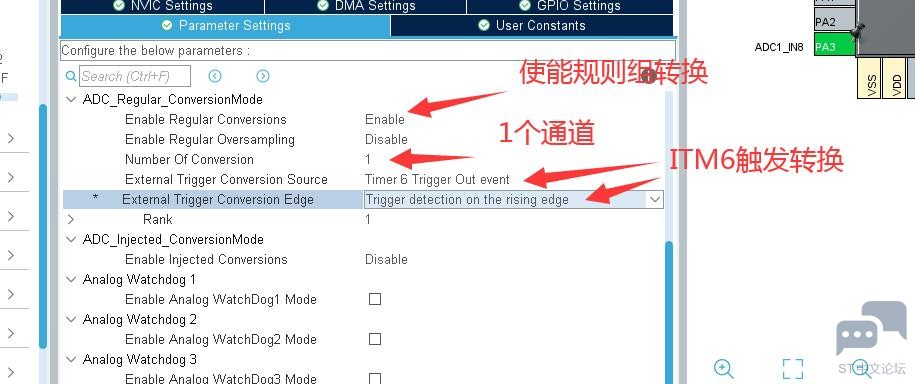

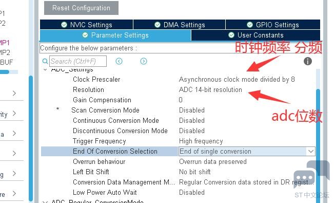

再就配置ADC的参数。时钟频率,数据位数,采样模式,采样通道设置,采样触发设置等等。
8 [+ t' A4 F% N# ]; A

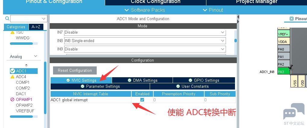

设置完采样相关的参数后,使能ADC中断,通过中断模式读取数据。

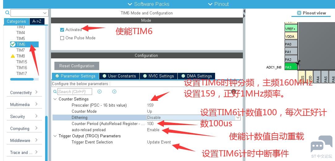

由于ADC采样使用了TIM6触发采样,下面就要设置TIM6的参数。
设置每100us采样触发一次ADC。

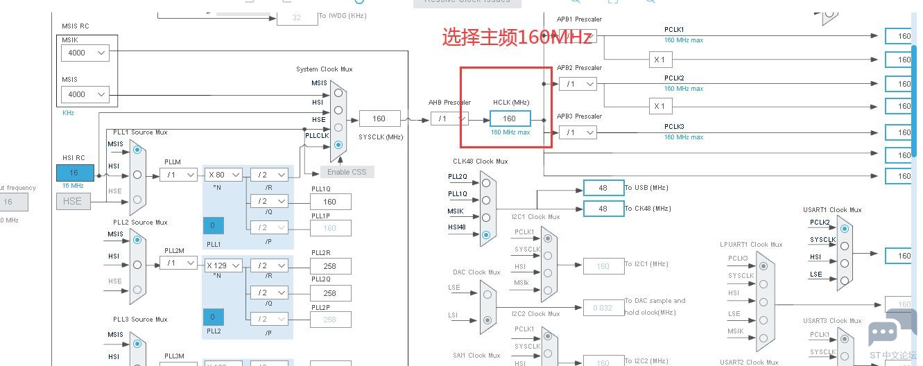

下一步设置MCU的主频时钟树,非常简单,默认160MHz。

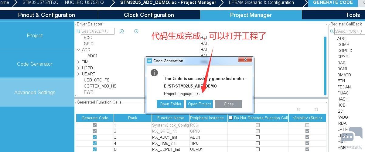

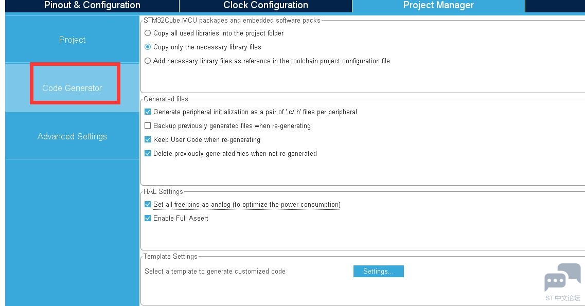

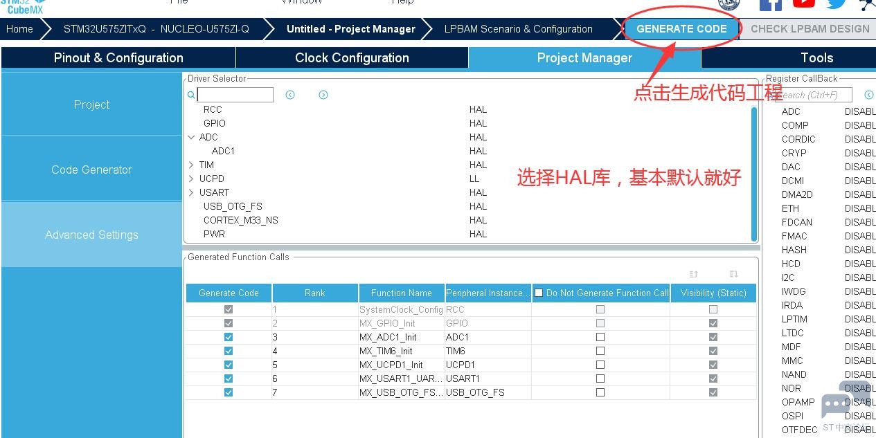

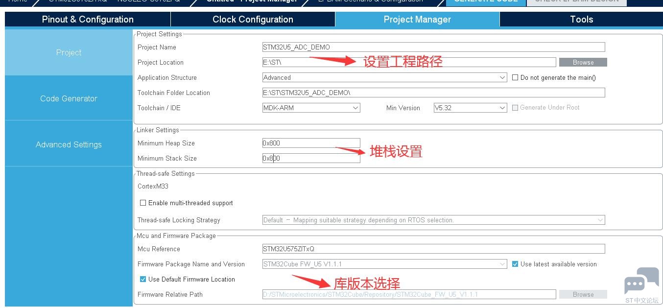

下面设置工程名称和保存路径,以及开发包库版本。然后点击右上角的按钮生成代码。
等待代码生成完成就可以直接打开工程了。

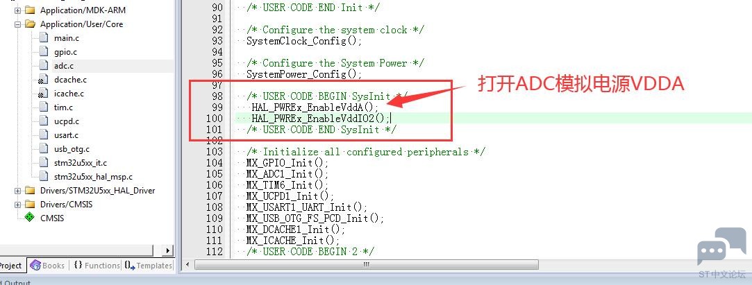

首先要使能ADC的电源VDDA,在main初始如下位置添加代码:
   HAL_PWREx_EnableVddA();
   HAL_PWREx_EnableVddIO2();
这里如果没添加的话,ADC功能是无法正常工作的。

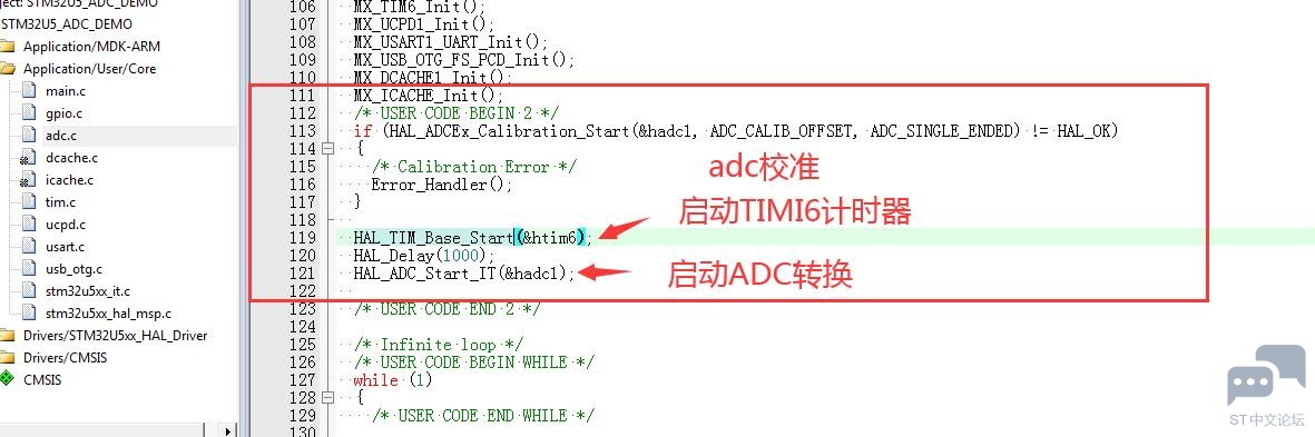

然后添加ADC的校准,此处参考例程。代码如下:
  if (HAL_ADCEx_Calibration_Start(&hadc1, ADC_CALIB_OFFSET, ADC_SINGLE_ENDED) != HAL_OK)
    /* Calibration Error */
    Error_Handler();
再就是启动TIM6和ADC1了。添加如下代码启动
  HAL_TIM_Base_Start(&htim6); //启动TIM6
  HAL_ADC_Start_IT(&hadc1); //中断方式启动ADC1转换。

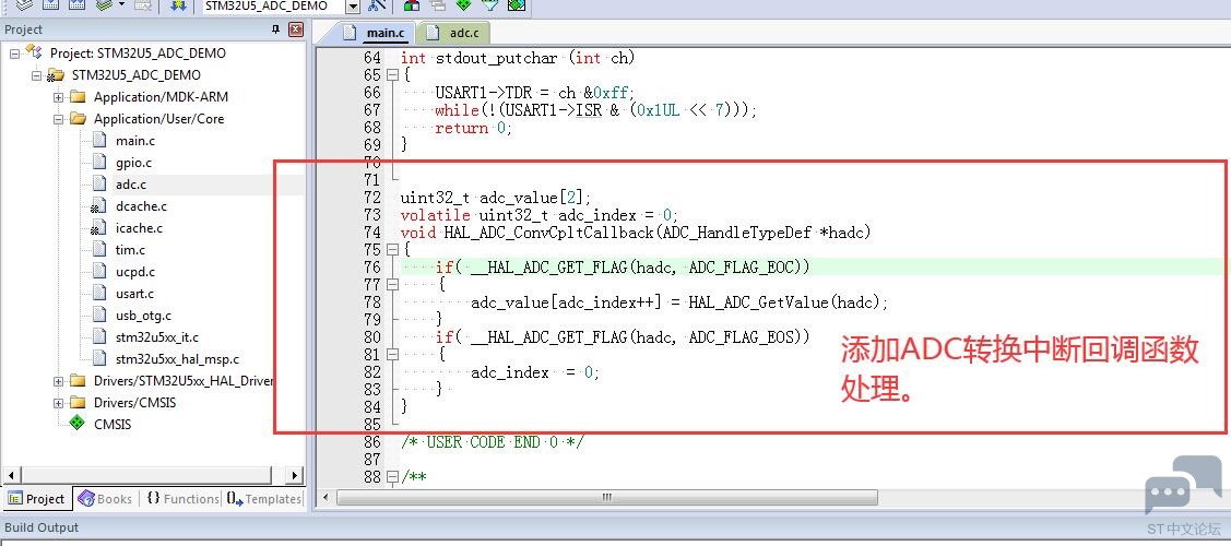

添加了启动转换,下面还要添加读取采样数据。直接重载ADC中断转换完成回调函数,代码如下:
uint32_t adc_value[2];
volatile uint32_t adc_index = 0;
void HAL_ADC_ConvCpltCallback(ADC_HandleTypeDef *hadc)
    if( __HAL_ADC_GET_FLAG(hadc, ADC_FLAG_EOC))
        adc_value[adc_index++] = HAL_ADC_GetValue(hadc);
    if( __HAL_ADC_GET_FLAG(hadc, ADC_FLAG_EOS))
        adc_index  = 0;

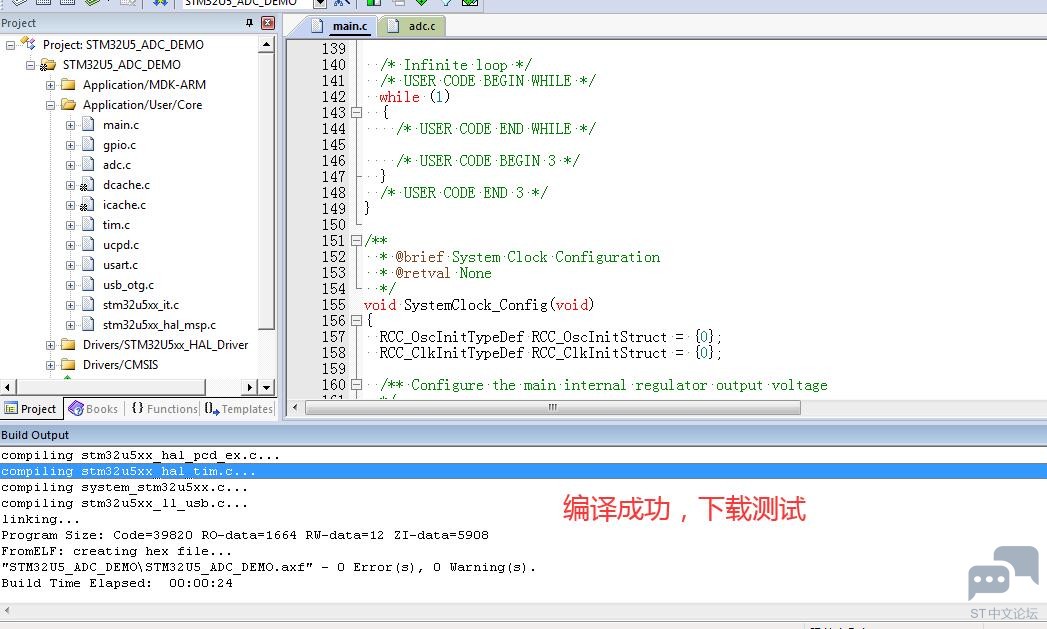

下面就可以编译下载了,编译无错误。

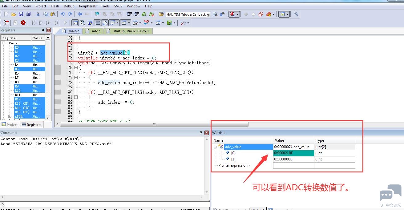

下面就可以在IDE中查看读取的数据了。我在PA3口接了一个声音传感器,可以采样其模拟值。
- e: n) C. m* M2 d/ t
测试采样数值挺稳定的,14bit的数据跳动范围都小于8。性能看来很不错。
