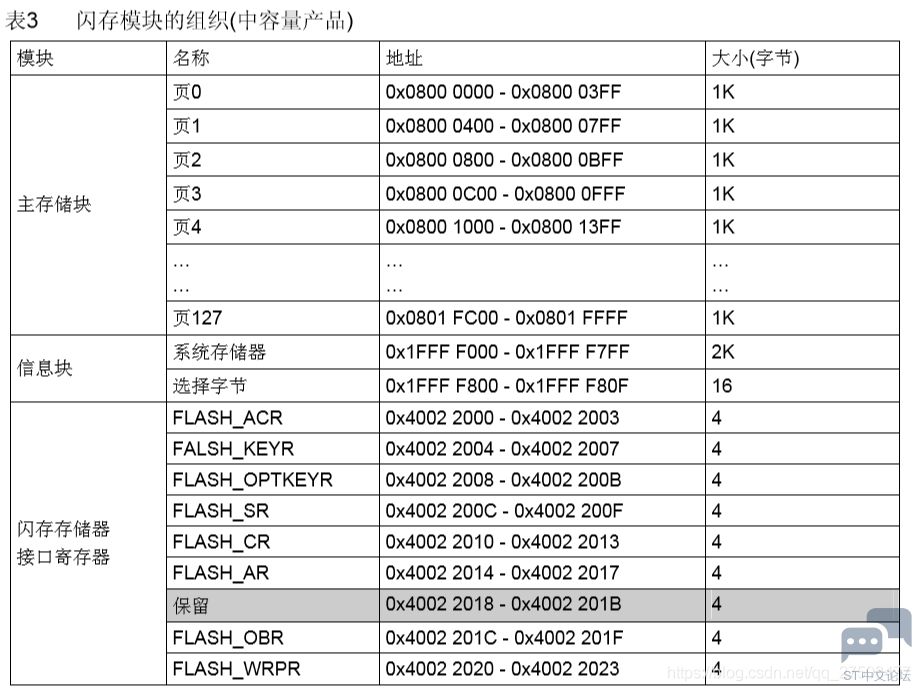

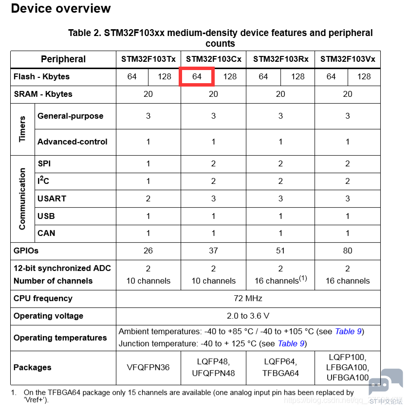

本文通过对比F1、F4、L4系列的手册数据,浅谈对Bank、Sector、Page相关概念的理解。 以我们常用的STM32F103C8T6为例:: y- ^ {3 [7 L0 b5 o

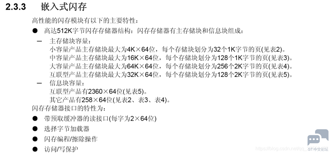

它具有64K的闪存大小,属于中容量产品。# \% b! ~* w" [' C" E7 v4 d 在STM32中文参考手册_V10中,是这样描述嵌入式闪存的: 6 c+ s* G& c$ V: A7 n- k# ]. f
中容量产品主存储块最大为16x64位,每个存储块划分为128个1K字节的页,对应的表3如下: 7 L( C4 A8 K& u* b7 P$ `8 K

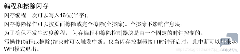

在手册随后的擦除和编程相关的描述中: 3 }8 m' }7 [# |4 e% n. y3 a

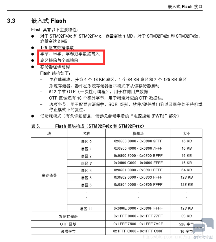

' W3 Z5 l) e% w w4 m5 L a6 n0 R 我们就知道了,STM32F1系列最小擦除粒度为页面(1K),最小写入粒度为半字(2byte)。 再以STM32F4系列为例,这里就不看芯片手册,直接看中文参考手册了: * b/ Y' f! k o( Z4 O2 Z3 a# }4 Q1 i

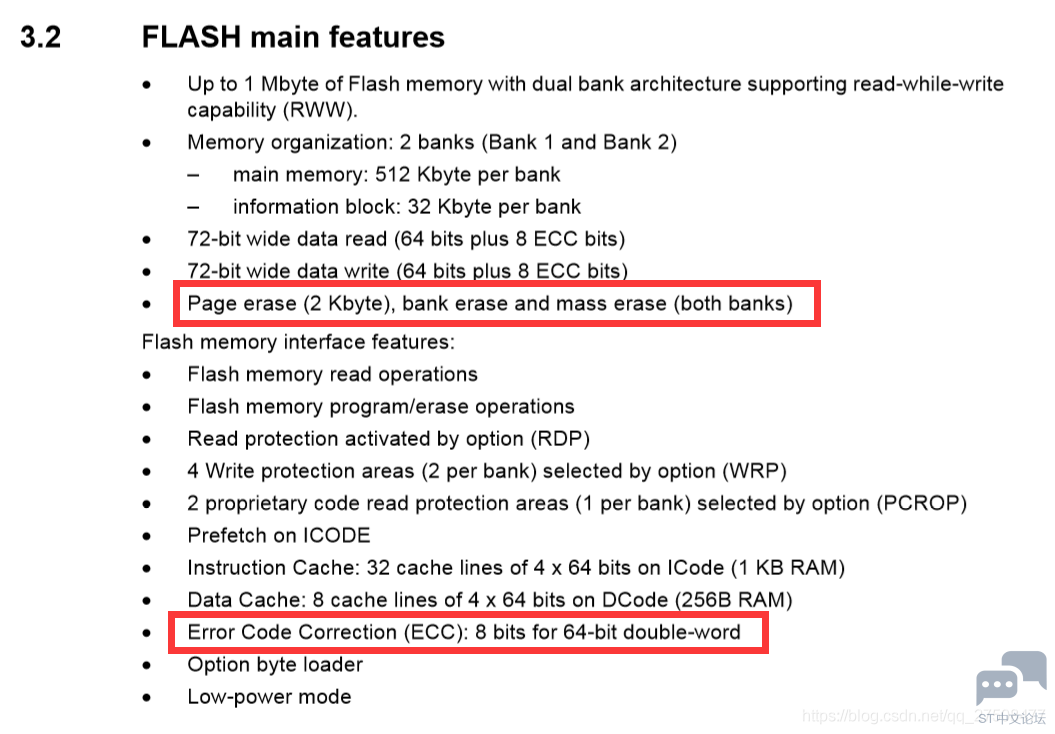

最小擦除粒度为扇区(最小的16K),最小写入粒度为字节(1byte)。& r1 O+ [( F- C. d0 N , T1 Q6 e- O u9 x 再看看STM32L4系列,这里只找到了英文的参考手册:

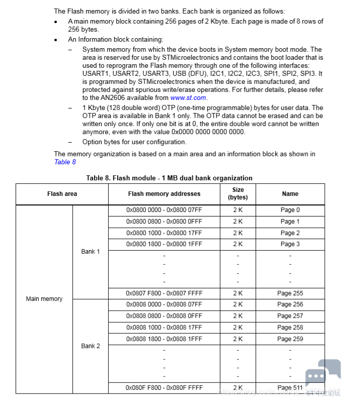

然后是它的分区结构:0 t7 q2 h9 C+ x D

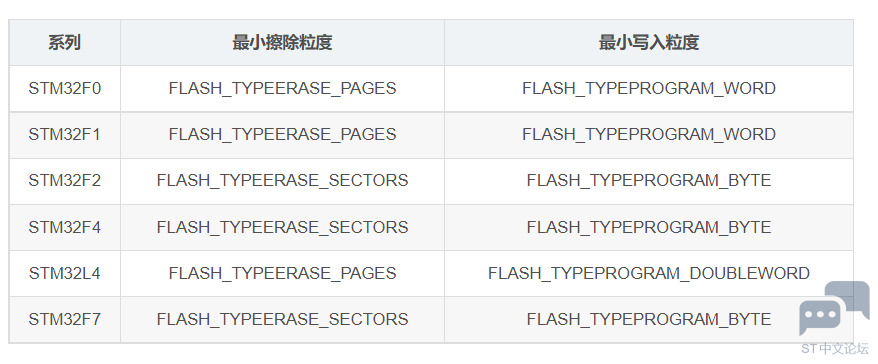

它把存储器分成了2份,所以有页擦除、bank擦除和整体擦除三种擦除方式。 最小擦除粒度为页(2Kbyte),因为具有ECC纠错,所以最小写入粒度为64bit。( R5 N6 [/ n. @( ~$ q - ~4 z/ C6 X( A( P 其实对于bank、sector和page的了解,我觉得需要知道针对我们所使用的MCU,最小写入粒度和最小擦除粒度是什么,具体大小是多少就行了。3 S( f. ?& r. ?4 ]! a+ x
