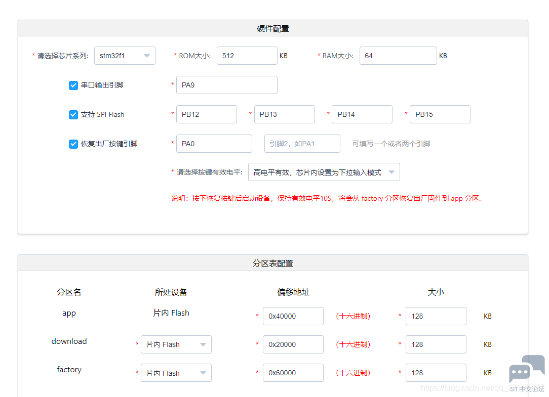

在生成页面中选中了 恢复出厂固件引脚 功能后,即开启了出厂固件恢复功能。开发者可以将制作好的 app 固件烧录至 factory 分区中,在系统启动前按下恢复出厂固件引脚(可选择一个或者两个引脚作为固件恢复触发引脚)并保持 10S,即可从 factory 分区中恢复出厂固件到 app 分区中。) \- l9 F7 D  t$ _& a: d% V
. L& N* W' R( Q* h6 r
由于恢复出厂设置是直接copy,所以编译的出厂固件其实和下载固件配置相同。& r% B5 ^% E& e. O

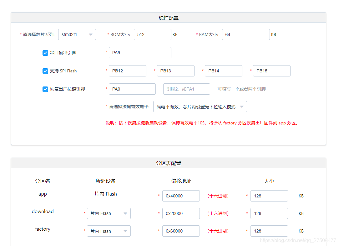

bootloader配置如下:
6 r4 H8 w2 ~9 f, |- `$ J
' q0 N% ?% X0 m/ w
/ {6 j/ |  n  K; E- n3 I8 ~
; L& _; Y" x' `6 F2 a( v0 o

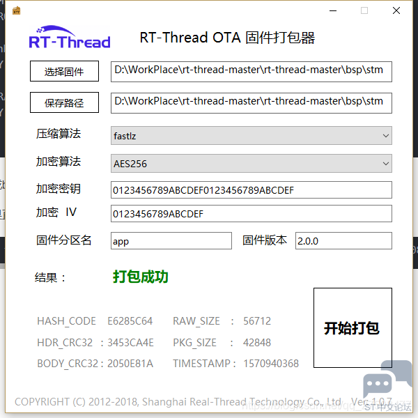

因为无论是factory还是download,在向app分区拷贝的时候,都会做一次解密算法(因为factory分区和download分区是可以放在片外spi flash的,如果不加密直接拷出来下载就能用了,而app分区在stm32内部,设置了读保护是不用担心的)。2 d2 x2 V* s. @" u! x% I
所以需要将生成的文件用打包器加密,再重新用st-link烧录。$ d& e/ Q/ k- U1 Z
7 z- v" a- S$ |% f5 h: Z5 ^
20191013124406867.png 6 r) E/ I# F3 J, ]0 x
