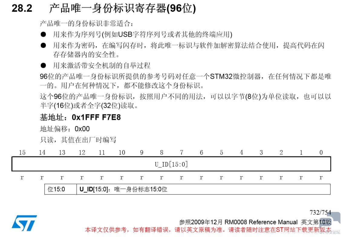

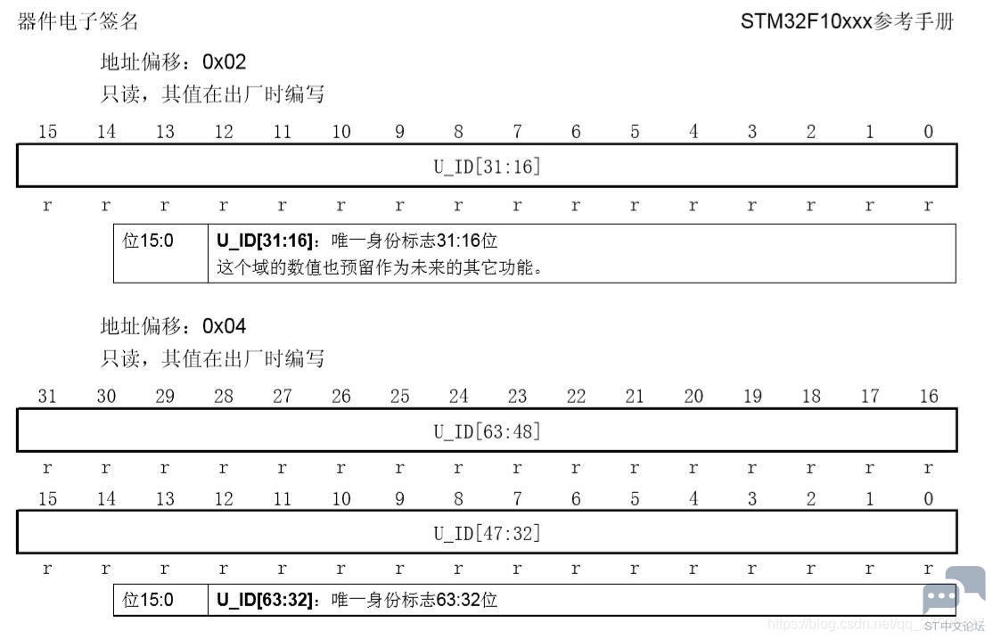

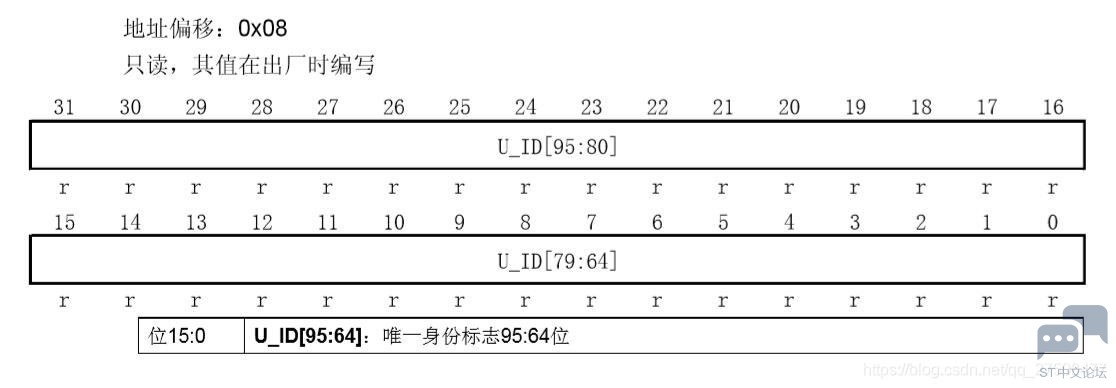

stm32参考手册中指出,在地址为0x1FFFF7E8处,有一个唯一的身份标识寄存器。* q/ {+ @7 ^3 t4 R7 ?  s* r9 ]( e
& x% R8 O+ c. t8 b
1 M1 y9 R, T" C# \8 l4 X: k9 \
' V# D$ V& a( x6 o
20190119203834859.jpg 2 G+ `/ ?8 z' f2 A
0 G. ^$ R- P2 [+ S: a: _: k' |! N
1 B4 Q/ V' x% M2 k+ w
: ]0 H, f% x) t可以直接访问该值。

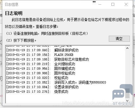

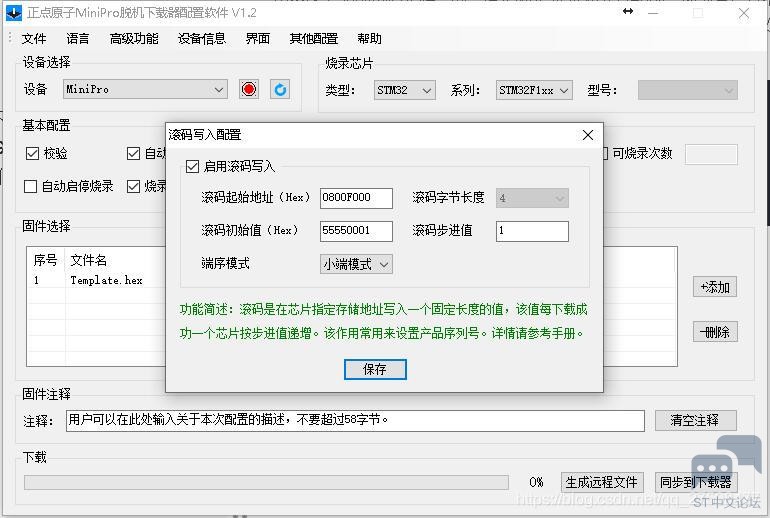

这里使用了正点原子的脱机下载器,注释掉该定义变量,并在该处设置滚码。" G3 p0 ]* T: N$ F8 t
% W6 f& J2 g4 \
5 R" T( \2 l* B( V* k( t
" R  H* j; H' D- H- Y
开始烧录
) ~; H& r& @) j3 a0 N* A- H& V+ q) @$ Z
20190119212553517.jpg # y! h* N) w8 \6 a0 S% \$ C* J* _
' Y& U$ M% P2 K" H8 ]3 l
串口显示如下:
9 G  }$ c$ Q4 r2 d# q
  1. Chip ID: 55550002
    ; A/ ^, |9 B" L7 Q' {. V' A. W
  2. % }- Y1 G& ?8 q& d# I+ R8 Z  {. U: j
  3. Chip ID: 2
    ) X3 C0 r+ b% ~! c
  4. ' g9 B% H- j% g" M3 P7 C# Z$ v
  5. Chip ID: 0
    $ I6 Q9 H4 z0 x# ?% o6 o% V
  6.   R2 c! ]; `- q* T
  7. Chip ID: 55( M# V& M1 p8 \, n. q+ W7 F
  8. * B3 T' Q1 H9 o2 }
  9. Chip ID: 55
    ( x; T4 ~: x( ^& G  ^) z2 z& ?7 R/ ^
' L" [* \0 \+ r对应代码如下:
' v6 m$ f/ p! y
  1. printf( "\r\nChip ID: %x\r\n", *(vu32*)(0X800F000));5 b9 G5 _/ _4 P
  2.         printf( "\r\nChip ID: %x\r\n", *(vu8*)(0X800F000));4 Z  q" U% c# L' ~1 b
  3.         printf( "\r\nChip ID: %x\r\n", *(vu8*)(0X800F001));
    # Q9 f' z7 Z! g5 z
  4.         printf( "\r\nChip ID: %x\r\n", *(vu8*)(0X800F002));
    . v4 ?+ S) L# B
  5.         printf( "\r\nChip ID: %x\r\n", *(vu8*)(0X800F003));
