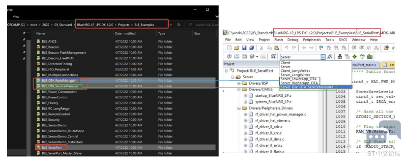

2.2 官方提供的 OTA 方式5 O h" T/ w! \- m 默认提供的 OTA 应用和协议栈编译在一个固件上。 a. 不带备份的(右图中的右半部分) 升级服务程序在 Boot 端(OTA Service manager)。 省空间(存放了 2 份协议栈,1 份应用) 管 理简单(只需管理一份应用) b. 带备份的(右图中的左半部分) 升级服务程序在应用端 更消耗空间(存放了 2 份协议栈,2 份应用) $ d( A, k! a7 }) q 管理稍微麻烦(需要管理两份应用,Lower 区域应用不能放置 Higher 区域运行) * u/ f9 b- n3 |* x" X5 c6 A5 s) } 更安全& u1 X( H1 f5 ^9 l& G; q a. 不带备份的方式由以下组件构成: BLE_OTA_ServiceManager+ application b. 带备份的由以下组件构成:" ?$ A6 x' n$ @) f BLE_OTA_ResetManager +Lower Application (with BLE OTA service) orBLE_OTA_ResetManager + Higher Application (with BLE OTA service) 对应在 SDK 中工程和配置如下图所示:, i/ c! _- s2 J, |( w a. BLE_OTA_ServiceManager 配合 BLE_SerialPort 中的 Sever_Use_OTA_serviceManager: x& r4 F, ~0 p# ] b. BLE_OTA_ResetManger 配合 BLE_SerialPort 中的 Service_LowerApp_OTA 或者Service_LowerApp_OTA 使用 8 s: g7 R( C* I 7 D' f, r8 a$ t2 M" j: b9 ?+ I

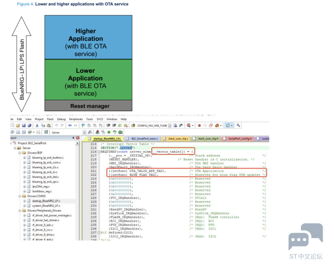

2.3 使用带备份类型 OTA 升级错误变砖头问题 编译器编译的 Higher Application 如果放置在 Lower Application 的位置,程序无法运行。APP 程序可以知晓当前运行的固件是 Lower 还是 Higher APP。可以在编译固件 Higher Application 和 Lower Application 中加入一些标记,用于给升级工具识别,当前需要下载的是Higher Application 还是 Lower Application 或者是否混用。建议每次发布时两个应用程序都编译生成,不要人为来管理固件,否则容易造成混乱,应该让升级 app 自动选择对应的来升级。$ ]7 s+ F3 U3 s4 i/ M* R ! c% ~: J A j3 z- G . ]) x" y- ~8 E% ]; u
