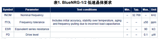

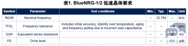

1. 前言 鉴于经常有客户对如何选择外部低速晶体,如何测试外部 32khz 时钟,如何直接使用外部32khz 信号源 以及 如何选择外部高速晶体,如何测试和校准频偏存在诸多困惑,我整理了该文档以备解惑用。 & s+ a: J1 ]6 |7 V, z3 M. ~ 4 k9 }0 s+ s( ~- ^3 j 2. BlueNRG-低速晶体; f! @$ h& I- I9 z2 {; X+ d# K: | 2.1. 低速晶体的选择 下面是 BlueNRG-1/2 规格书上列的一些指标,主要 Fnom=32.768Khz, PD 不要超过 0.1uW就可以了: " T: [3 B( T: v6 u

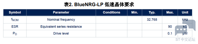

" ]) `; Y$ i9 G0 u# l4 { 下面是 BlueNRG-LP 规格书上列的一些指标,主要关注 Fnom=32.768Khz, PD 不要超过0.1uW 就可以了:0 O+ g: }- t3 |( ] J/ V + H( c- w+ L; y9 V" P
