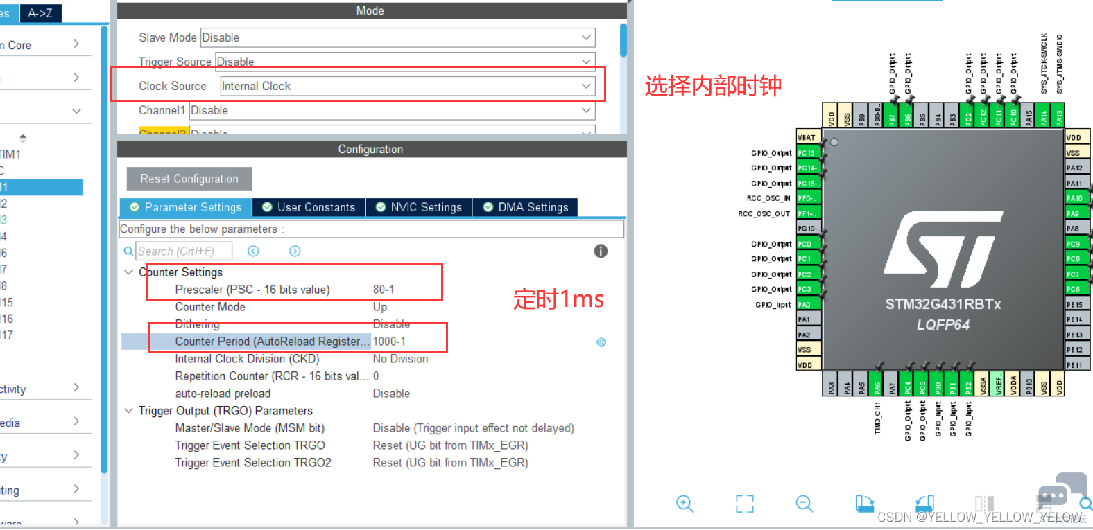

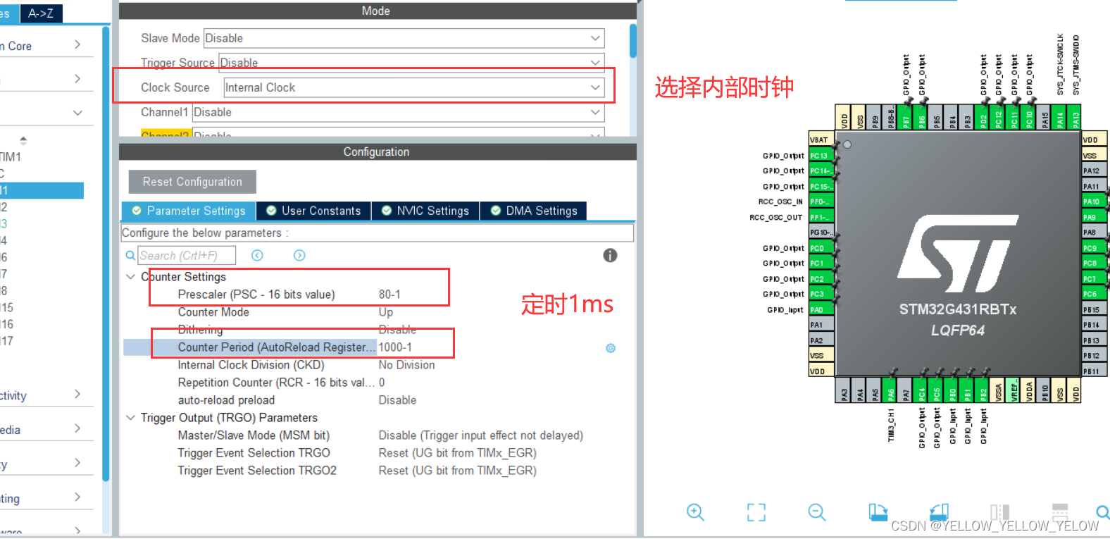

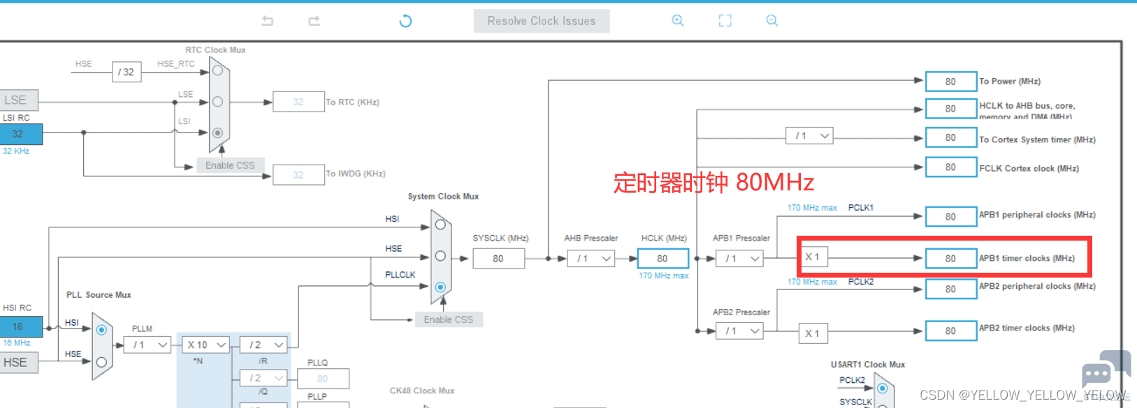

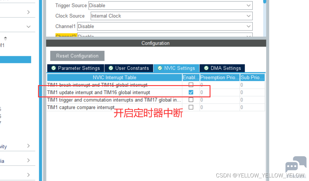

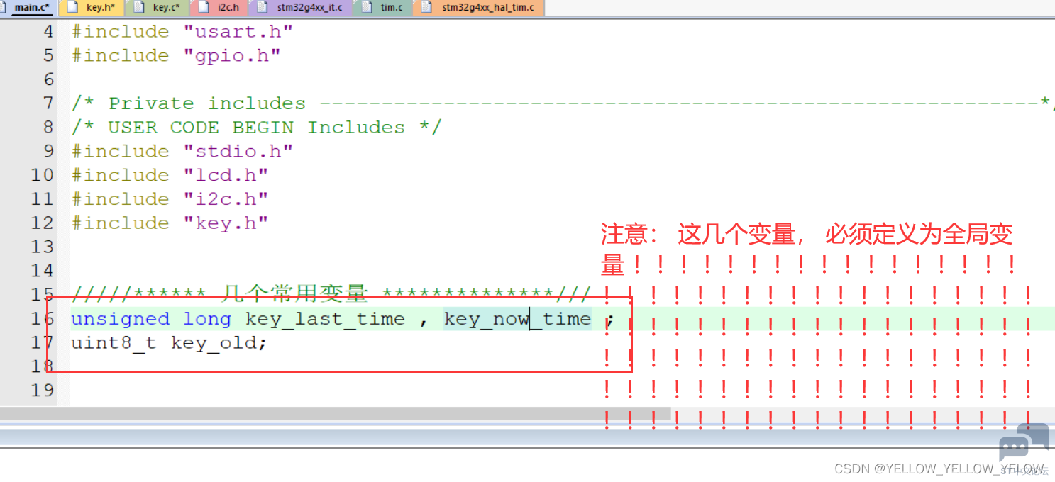

三 编写定时器(1ms)
* t) q+ _' x0 p7 [1 D2 e2 z9 R这里我们认为 当按下按键的时间持续 0.8s 认为是长按 !!!!, 需要开启一个定时器和2个记录时间的变量(key_last_time, key_now_time), 为了快速配置, 这里我们使用 Stm32cubemx 配置 我们还可以设置长按的时间来设置不同的状态, 这也是实现仅一个按键可以实现控制多个状态的方法 我使用的板子时钟配置为80MHz, 配置 1ms的中断,
6 ?* @" M* r! D, ^
1 z9 ]) \6 e- e( l/ i5 @
% }( @! W9 g* \! V3 _' [8 w+ G  G5 l& E6 \
* {' B6 B, Z' x) A% s/ v& Z: W0 t
: w- I+ [# y  F/ J6 V) W1 `( Z
! A3 _2 }# @/ R0 u+ q( Q9 ^
: f6 P& W* b6 ?2 r5 \4 B8 N

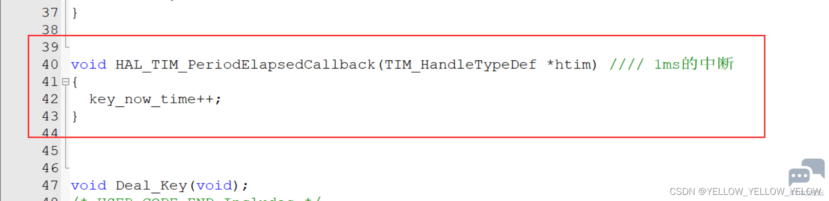

% D" L$ V/ Y% D# n; }" O4 [  F接下来, 我们只需要 让key_now_time变量在这一个定时器中断里面加1即可! n8 V7 z& V5 u. K' ^
+ A5 ~7 m+ O6 v0 x3 J
868249bc1ace4ff7b04497ffdc6f4bc4.png ; T. J! h; {, N. F* D% N
3 D% c0 Z3 j  L; z) {; q/ e
  1. void HAL_TIM_PeriodElapsedCallback(TIM_HandleTypeDef *htim)  1ms的中断
    / R' l0 x8 r8 j+ T
  2. {2 {8 E* K/ Y/ w% u5 m3 C1 Z
  3.         key_now_time++;
      @( O* ^  \/ S' B% ?- o
  4. }5 d* e: A- A1 N- j% z+ C- B

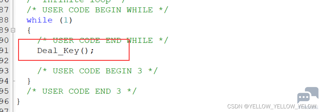

5 _9 r, K1 N4 R8 R2 Y接下来, 我们只需要把按键处理函数放入while(1) 大循环中即可!!!!
