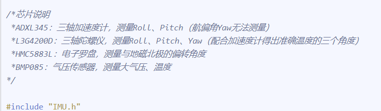

芯片说明:
, g* ?+ ~) @5 U& p& EADXL345:三轴加速度计,测量Roll、Pitch(航偏角Yaw无法测量)" h; S$ T" D- A' o) M
L3G4200D:三轴陀螺仪,测量Roll、Pitch、Yaw(配合加速度计得出准确温度的三个角度)
! y! G/ u2 C% h9 j' {HMC5883L:电子罗盘,测量与地磁北极的偏转角度4 Q" A0 t* f5 P. l# A& K' f4 }! Y
BMP085:气压传感器,测量大气压、温度; \7 l) R+ p6 \, I
