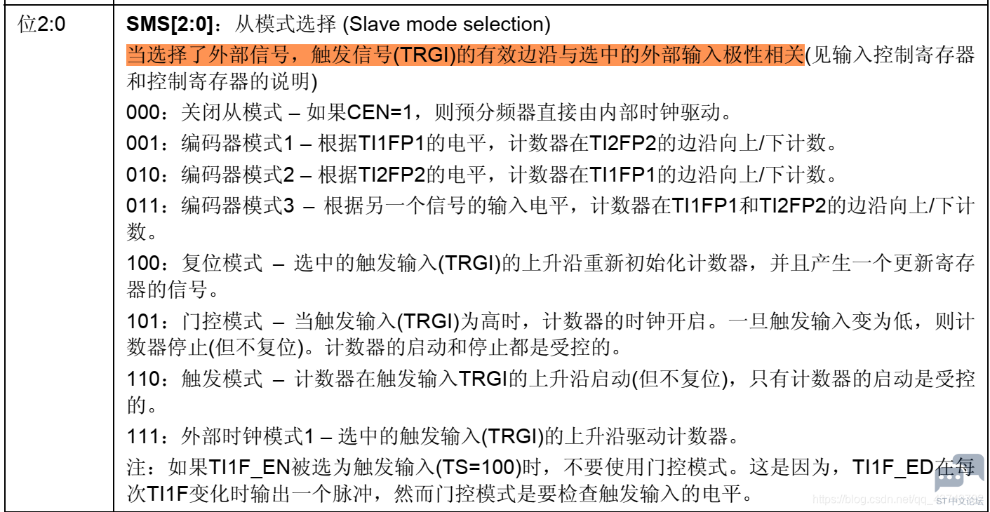

我是使用编码器四倍频技术测速,所以要对AB相的上下沿都要计数,也就是说TI1和TI2的上下沿都要触发计数器计时。' K  }- r) @% G7 Y4 Z( k

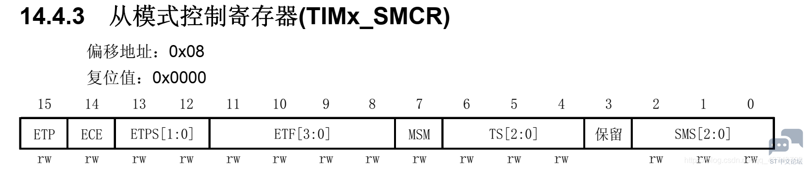

关于编码器计数模式,通过配置TIMx_SMCR寄存器中的SMS[2:0]位可以设置,参考手册中的原图如下:
; `1 @: r" {5 f5 w" M8 ]5 L1 M5 H* W
# l0 A5 N1 f$ {/ Y3 c8 }
, p1 K! G% a4 l4 g$ C所以,要配置编码器模式3才可以对TI1和TI2的上下沿都计数,即SMS=011。
3 g/ h5 p( D& Y# _% T% g* ^4 o% B: L* f: M( S1 [8 k* Q

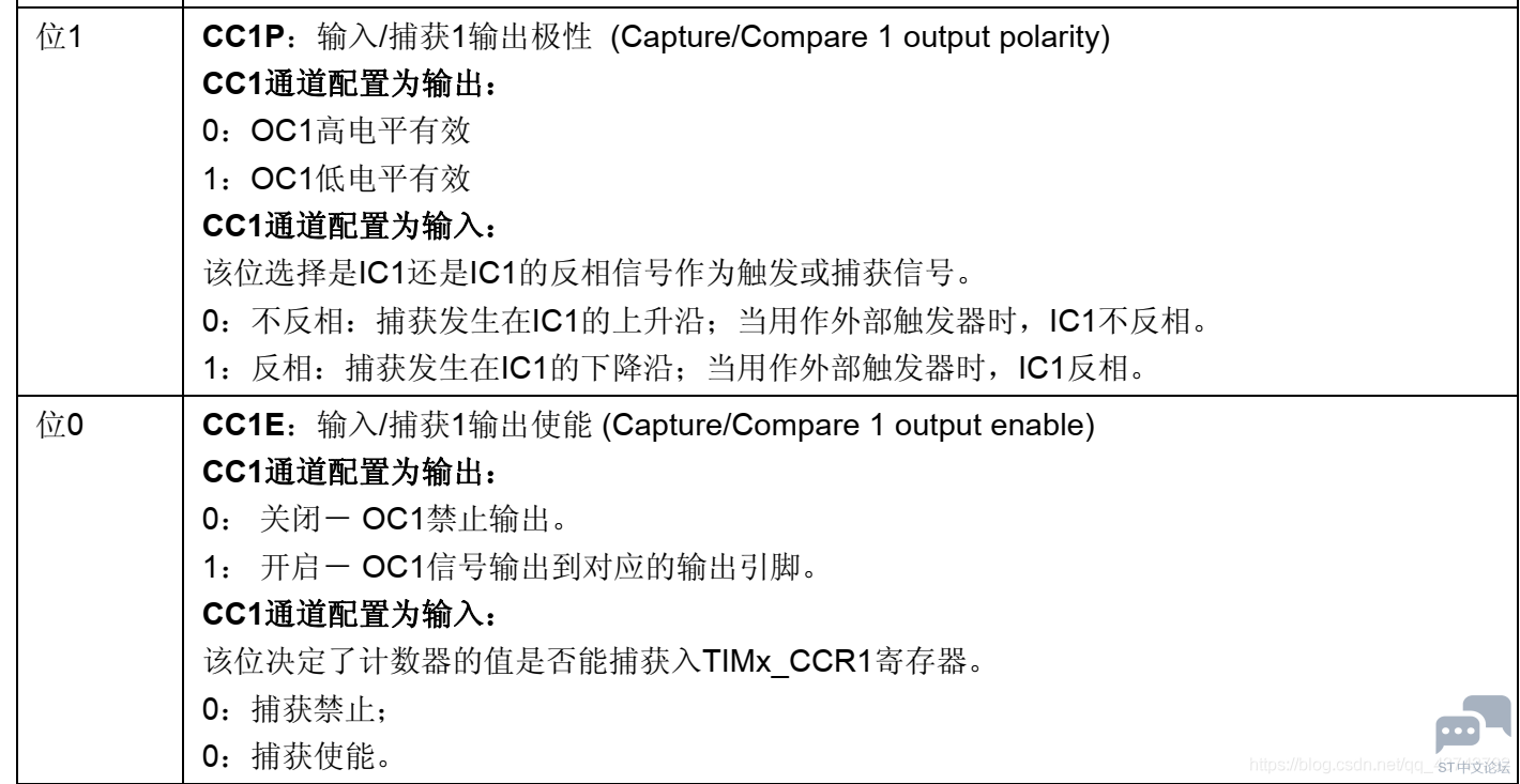

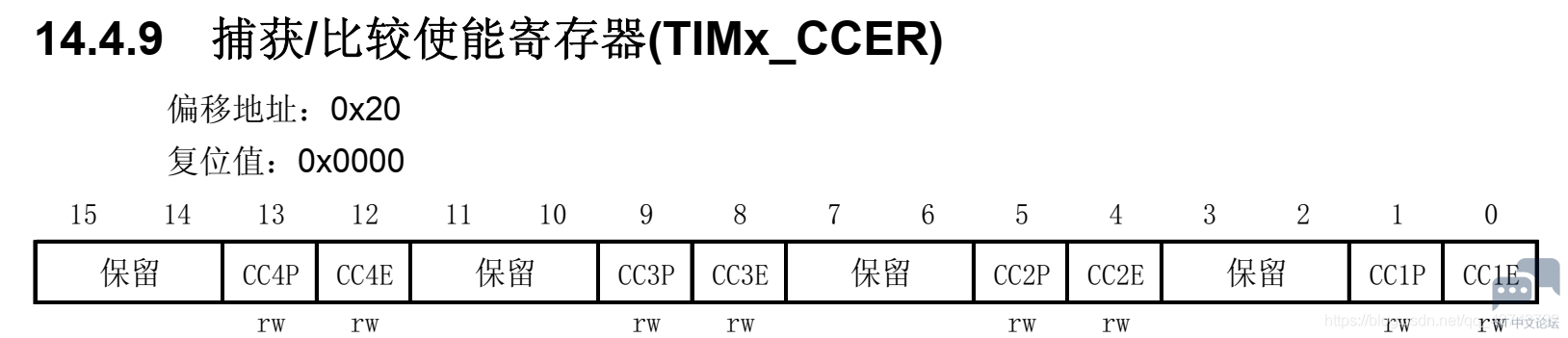

0 Z7 u. w4 l* y/ F5 t2.选择极性和使能
+ E; x  b! f  |. i: v) U" I! v/ d- e设置TIMx_CCER寄存器中的CC1P和CC2P位,可以选择TI1和TI2极性,如图:' [8 y9 L4 q3 a- Q8 _6 s
2 j1 I8 _  C* r3 d4 }  e
20200222121758415.png . f  h, p: [9 U/ x- [3 g
2020022212182348.png ' H* Z% q9 M$ w8 g" w

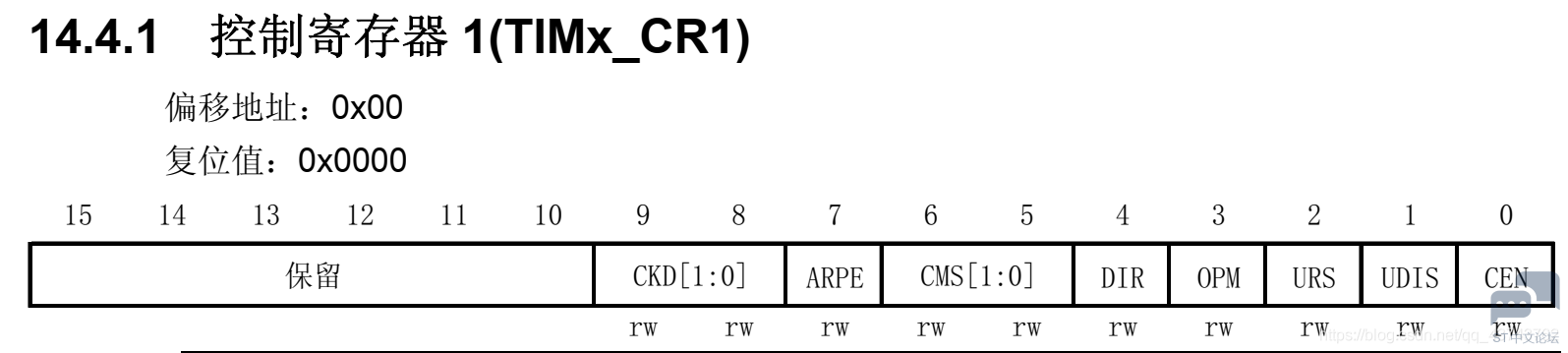

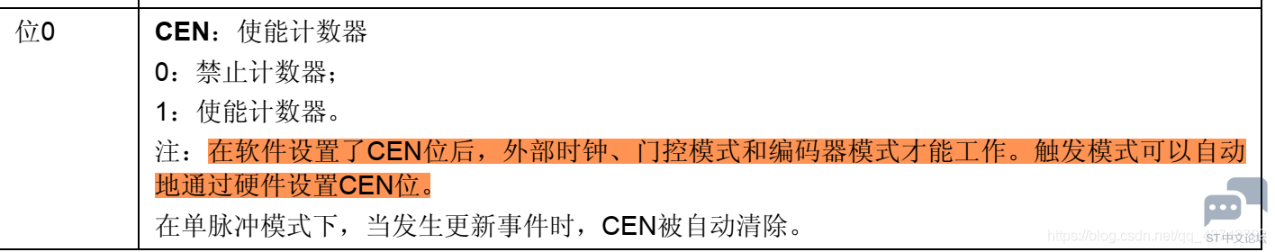

& F( F% u+ V  C- z  p3.使能
, `3 O8 K7 C& i' T
TIMx_CR1寄存器中的CEN=’1’用来使能计数器:0 e- @( c9 R' C3 X
6 R! U* e$ R7 c# D1 z) |
20200222122058845.png 1 o5 M9 e9 [5 Q4 n# N
20200222122048369.png 2 u0 o" b4 @2 W( C2 C8 Z

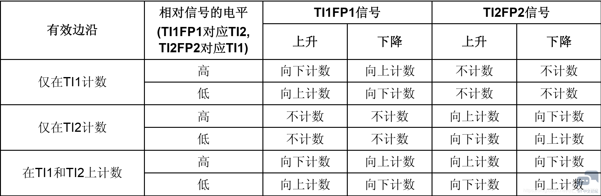

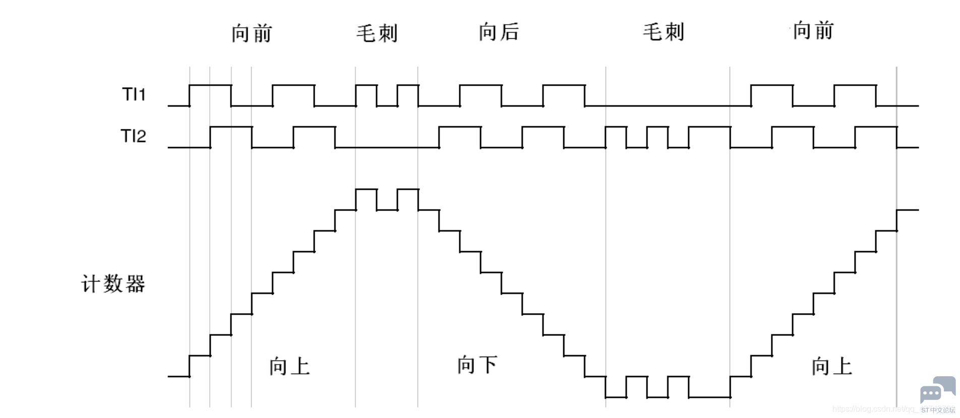

4.计数方向
# V% n" b, d- ~1 O- d3 l在工作时,计数器只在0到TIMx_ARR寄存器的自动重装值之间进行连续计数,所以计数开始前要配置TIMx_ARR。
5 M8 j/ |2 e) m. e' B' B通过对AB相的输入捕获,可以得到电机的转动方向和转速,是通过计数器的计数方向和计数值来表示的,计数方向和编码器信号的对应关系如图:# Q) h+ l/ m% X8 ^2 n
3 [& C# e8 L' {# D. {9 C6 q
7 J: r2 s) t: A; L' O7 M
; P2 V3 o9 j1 I9 ~( h  ?4 m

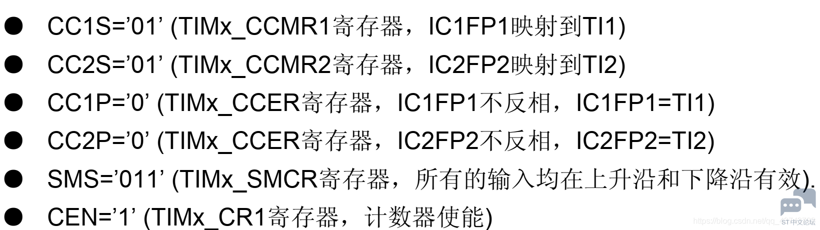

四倍频配置如下:& I2 R8 I5 t" t5 h1 \4 H. u# S
, o0 {- x9 ^9 b; K4 m1 I. Y: |. ~
2020022212252355.png ) y' d4 N- D  Q% B: S+ c9 g
. Q" x& i( z( w2 {) P+ V得到的计数器计数过程就如图:
9 [; Q. i! H' c$ q, ?2 a& |* \# v+ s6 S) ?9 u  U1 a: E' [
