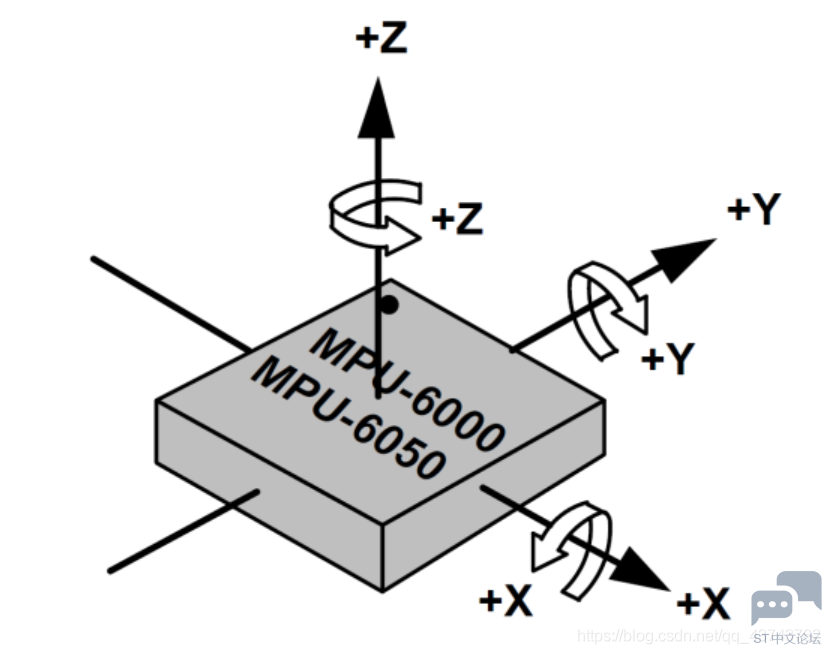

其检测轴如图所示:

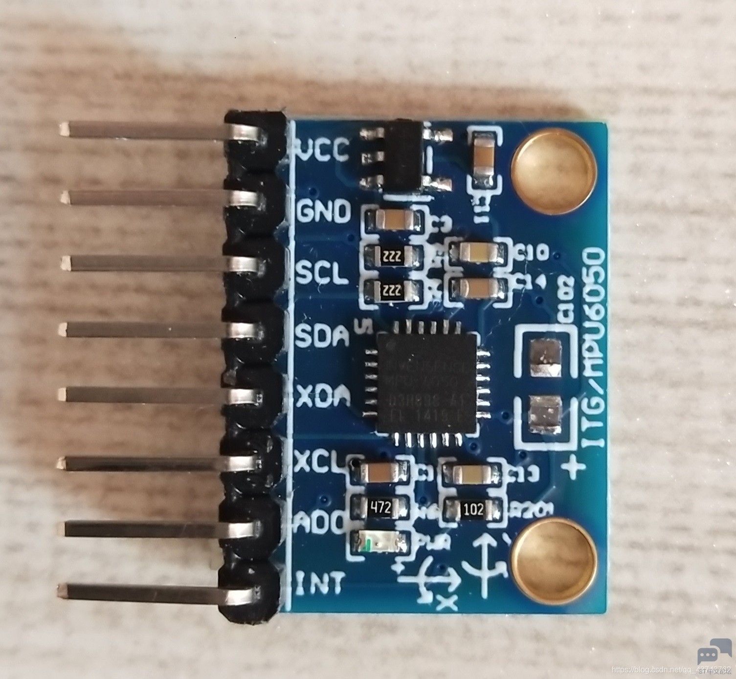

/ a( b( I4 \" I$ \5 I6 b2 \" Q& m! ]如图,MPU6050一共有8个引脚,实际上输出六轴数据时,只用了5个:VCC、GND、SCL、SDA、AD0。下面介绍一下引脚:$ R( H  y( k% ]7 b" x
VCC:供电,3.3V即可: F: @6 ?# o! M- E" q
GND:接地
* B4 H, ~0 m0 n5 O0 Y  e2 }+ SSCL:连接MCU的IIC时钟接口
0 \+ y) U) D: _SAD:连接MCU的IIC数据接口4 c; u5 e+ o4 B
XCL:连接外部设备的IIC时钟接口
/ I: |2 \* p$ }! ?4 ^XAD:连接外部设备的IIC数据接口
! c2 X0 M6 U( i# ]- ]& [& D3 v' fAD0:地址控制引脚(控制地址的最低位)
" O9 r) ~" w0 o5 fINT:中断触发接口(不用)
. [( t2 s. B2 R
XCL、XDA只有在连接外部设备(比如磁力计的时候才用),AD0用来控制MPU6050的地址,如果AD0低电平,地址就是0X68;如果AD0高电平,地址就是0X69。& m; b* x- g- R& T9 B! v

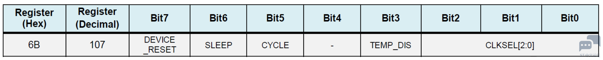

2 c( o' Y3 o$ S: B电源管理寄存器1- @$ q# {1 W5 g" k. [  L
地址:0X68
, h! q; W, @; v- i7 x% Y5 q1 d' m- b
5 U) x2 _3 M% i; Y/ z6 R 20200215163434244.png 0 X0 n/ o. k. Z( G0 S
4 q3 g0 |4 s) a* ]
主要位的功能:' o8 Z' x& R+ i6 i" K$ ~8 `/ [
DEVICE_RESET:控制复位,1表示复位,复位后会自动清零;
7 u, y/ R6 ^' Z0 c( R, U  b6 ^SLEEP:控制MPU6050工作模式,1表示睡眠模式,0表示正常工作模式,复位后改位为1,要手动将改位清零;
: X" a( b  g  H- k! yTEMP_DIS:使能温度传感器位,0代表使能;

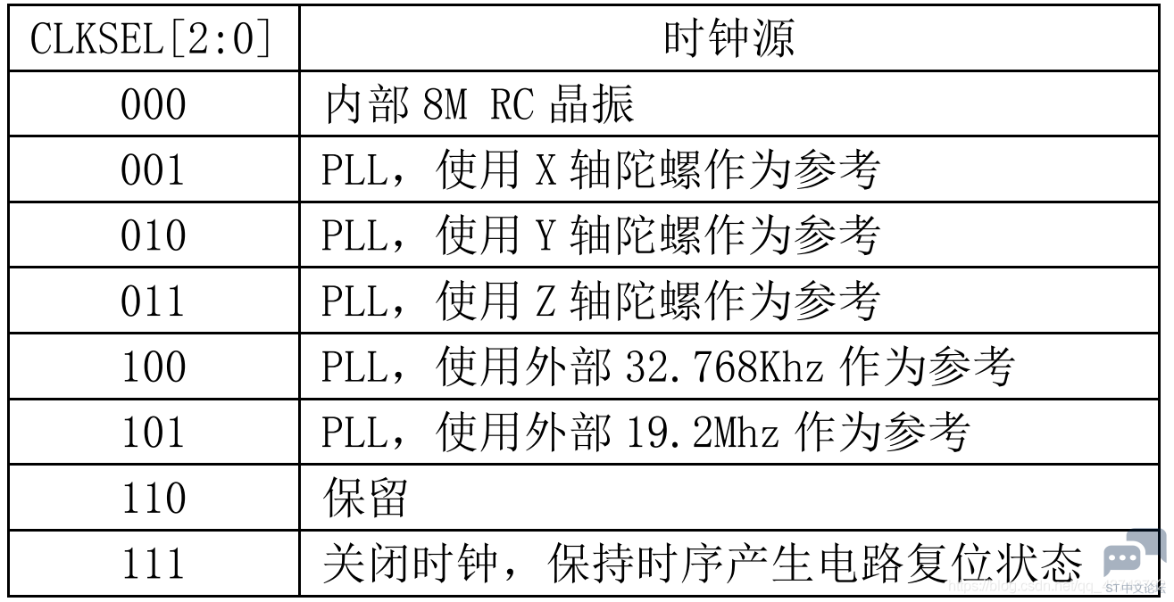

. O$ w' g* j1 u& H% V% pCLKSEL[2:0]:选择系统时钟源,一般采用PLL_X轴陀螺作为参考,具体的时钟源选择及相应位的值如图:

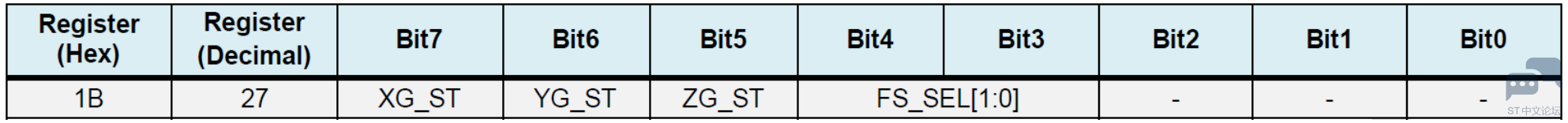

陀螺仪配置寄存器
! r5 x, L( i. t7 z* N. ^地址:0X1B
2 J! Z4 R7 |/ B' u4 ~% e7 ^  F
6 [( Z( i4 s/ ?4 ~* d
20200215164757727.png ! R6 w; l. x& S. R/ P
* h' K/ V8 m& r" X8 i
主要位的功能:5 d2 q1 o7 X& g
FS_SEL[1:0]:设置陀螺仪满量程范围:为0代表±250° /S、为1代表±500° /S、为2代表±1000° /S为3代表±2000° /S;1 G* V: S$ R% _0 I: w- A
" Y* F6 A4 J$ o$ V
陀螺仪的分辨率是16位,所以在最大量程下灵敏度为: 65536/4000=16.4LSB/(° /S)。

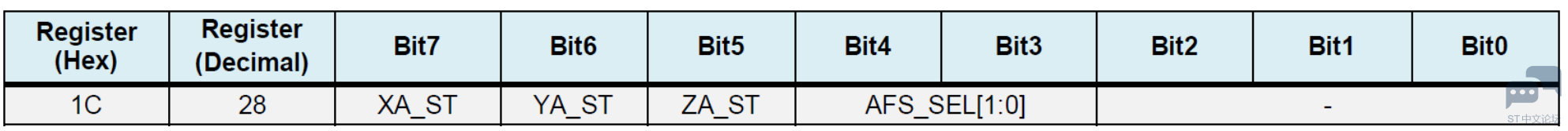

加速度计配置寄存器. M5 R3 Q! w/ j5 f. m2 e: ]
地址:0X1C2 R6 ?9 b* |& a) P
% k$ M; X, R8 o( f1 ?7 I
3 X; N+ e0 y; h) ~  p$ |, q
+ n* q' H; ]4 ~" o& T3 X) |8 L主要位的功能:
4 h0 P- y* Z+ R9 O  T6 TAFS_SEL[1:0]:设置加速度计满量程范围:为 0代表±2g、为1代表±4g、为 2代表±8g、为 3代表±16g;

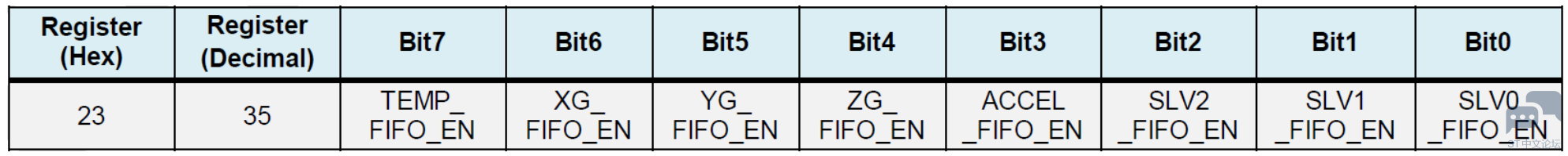

用来控制FIFO功能,相应位对应着相应的传感器FIFO功能,为0代表禁止,为1代表使能。注意:加速度传感器的三个轴的FIFO功能由一个位ACCEL_FIFO_EN控制。在简单读取传感器数据的情况下可以不使用FIFO。

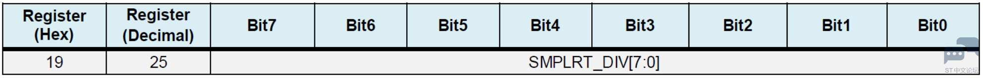

陀螺仪采样率分频寄存器
# g! d& ]0 ^, ^% c4 Z* ~地址:0X19
. b8 O5 m  q5 k4 ?9 [! S, Y, b' k2 c' h9 H; P) L
20200215170242372.png % U* d0 P8 i: x" s7 x3 b
% F4 J. F% h' Q改寄存器用来设置MPU6050陀螺仪的采样频率,与之相关的是陀螺仪的输出频率,俩者关系是:采样频率 = 陀螺仪输出频率 / (1+SMPLRT_DIV)4 x1 c/ G( |3 W3 V
陀螺仪输出频率与数字低通滤波器(DLPF)有关,DLPF滤波频率一般设置为采样率的一半。

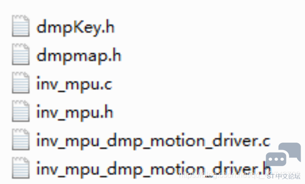

通过mpu6050.c的实现,就可以读出原始六轴数据,下一步就是通过DMP将原始数据转换为四元数,这一步的DMP算法我水平有限,只能移植InvenSense公司提供的例程。关于移植DMP算法,由于DMP算法本质也是对MPU6050的操作,所以我们只需要向移植过来的算法提供:对MPU6050寄存器执行读和写的函数接口即可,最后通过移植过来的函数直接读出四元数!! R7 I5 I, J1 H' ^2 m

4.DMP相关代码
) o- U" Q# _+ K0 X6 R* l1 N* V要想使用DMP求欧拉角的代码,包含下面这几个文件即可,下面列出接口函数,到时候使用时直接使用接口函数即可。
" A- C$ z2 S  ?0 @+ U+ X
6 j& P7 d  G; x5 {9 `
20200215175340295.png : A7 x- g& @) k2 y6 ~( M7 v% ^$ G- \
* d* G4 [% e" w. W' T4 o向DMP算法提供的接口宏定义8 l6 Z$ F; r, i# g' a) x
只需要提供:对MPU6050的读写操作函数和延时函数即可
