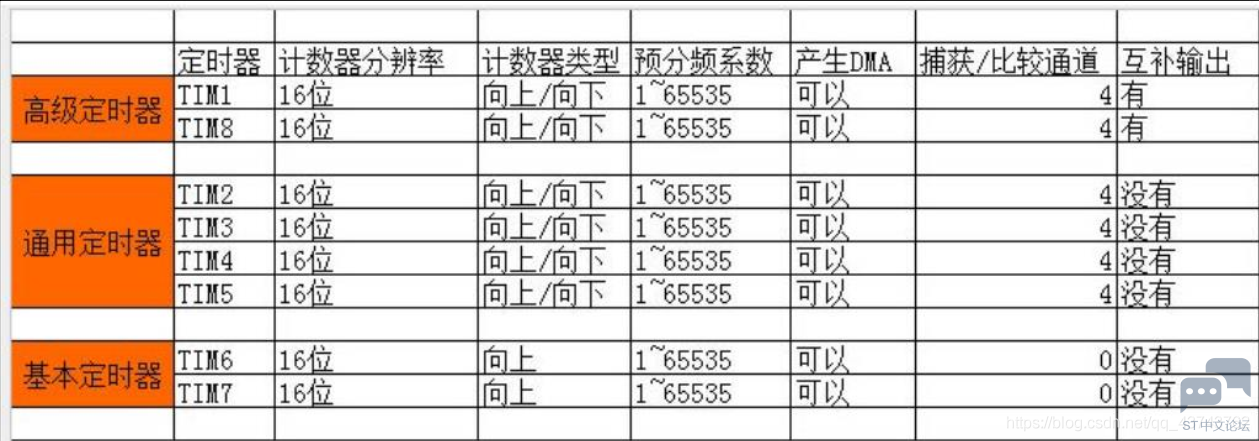

1 E1 B6 R3 R" Z( [& C USTM32F1系列中,有8个定时器,分别为基本定时器(2个)、通用定时器(2个)、高级定时器(2个),如图:. b) k# v! h8 c( J/ m
8 w- e4 ?# f% n" I
7 ~4 O1 k, Y1 _' x# G. _- s' p
+ g9 G1 P r2 ]0 Y" }这些定时器的相同点:5 Y9 S9 d$ F1 M# X" u3 P s1 u
1.计数器的分辨率都是16位;
3 M' L! m0 o/ |3 k& @5 H2.预分频系数都是16位(2的16次方),1-65535;4 [. ?# M4 v* _
3.都可以产生DMA请求;
! R' X9 a8 j9 n0 A各自的特点:
: t" v2 b- q# }4 J) S y, Z1.基本定时器只可以向上计数,而通用定时器和高级定时器既可以向上计数也可以向下计数;) C% L1 U+ {7 ~0 I8 A
2.基本定时器没有输入捕获、输出比较功能;
% O% ]' u/ h' @' G! ?8 c- ~3.高级定时器支持互补输出;) r) | }1 i. T2 T" n7 \
一般输出PWM信号只用通用定时器即可。) a+ O2 I" J: r+ E i

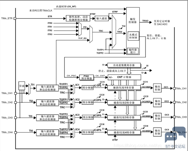

@0 m% N7 Q: E1 W2.TIMx框图4 S5 }% \3 M' M. F$ I1 i L
TIMx的框图如下:
7 e& v; m- j+ ?) k, r8 v1 E: f7 X- D8 Y2 _
5 x( k: L6 t" F) p( x5 v+ x! F8 ^: A- G+ r

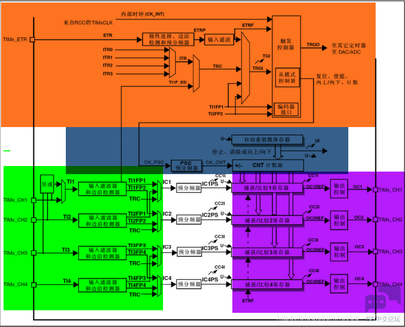

按照我个人的理解和实践中积累的经验,可以将框图从逻辑上分为四部分:
3 X( I- T9 h/ n8 z橙色:时基部分,负责选择时钟源
: u6 l; B" I$ b7 S. M! |+ e' i蓝色:计数部分,负责根据预分频后的时钟进行计数、自动装载工作" o) R) I, P. N9 u) R( Y$ q
绿色:输入捕获部分
( W% e6 T" \& A4 l: w紫色:输出比较部分$ U: M& o; ^) r4 v1 A! Z3 }

3.计数单元
4 P( r$ V, h$ b8 `* y: u可编程通用定时器的主要部分是一个16位计数器和其相关的自动装载寄存器,前面也说了,计数器可以向上、向下、双向计数。既然要计数,那就必须要知道计数的多少和每一次计数的时间。计数器的时钟由预分频器对时钟源分频得到。0 _, R* g' o& i: t. H y' H4 G
" G/ N4 b2 w* x! N/ z# N3 F时基单元包括:
1 S U( T& a' c7 N8 S计数器寄存器(TIMx_CNT)" U+ K( X( H" X# [; z( p
预分频器寄存器(TIMx_PSC)3 ]) ~5 w. ?( {, _
自动装载寄存器(TIMx_ARR)
9 _5 d; Y9 c0 f! o& \+ a3 T) Q+ T1 u8 L5 a0 I
计数器寄存器中存储的是当前计数的值,自动装载寄存器中存储的是目标计数值,当计数器溢出后,会重新装填目标计数值,而预分频器寄存器中的是对时钟的分频系数。; s+ ?& f" |, z2 R& @) s) M/ r* S
& [/ |0 K4 _ a6 Q* n
