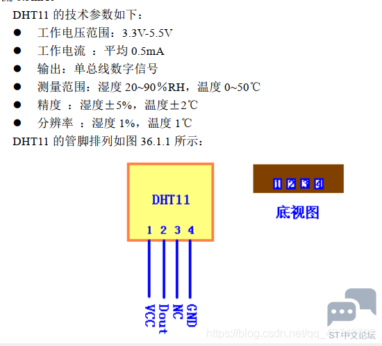

DHT11模块简介
9 C& ^4 _% R) jDHT11数字温湿度传感器,用来测量环境的温度和湿度,而且传输的数据是数字信号,这与DS18B20传输的模拟采集的数据不一样,相比DS18B20而言DHT11的数据采集的处理更加精确,而且驱动也更加方便。
( o- C* V6 z2 u1 W* @. a! _) D5 {DHT11传感器包括一个电阻式测湿元件和一个NTC测温元件,而且传感器中嵌入一个8位单片机。传感元件测量到数据后经过内嵌MCU处理后,能够直接输出处理好的数据。' V7 V- `3 N1 H8 @$ `& C
DHT11与单片机之间采用单总线通信,只需要初始化一个I/O口即可实现温湿度的实时测量。
) f; w; D- ?' s0 V6 Q8 v) w+ @7 q# R其相关参数如下:( D- K+ P7 M' m, \+ }
, a. e2 h3 A4 ]1 s+ m7 A4 d& ~
201911241037112.png * Y& L5 D* K! b* s4 X+ H

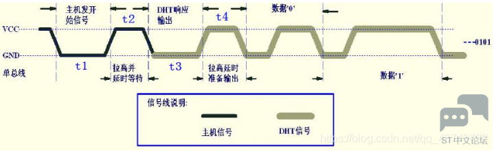

由于DHT11和单片机是单总线通信的,所以数据的双向传输就依靠严格的时序规定了,DHT11和单片机通信的时序有三部分:/ I* e, d' {, V( w3 x. y5 a
单片机向DHT11发送复位信号1 G0 n* c( V  [2 ]4 z, X  }, \
DHT11响应单片机的信号
/ r- H3 o8 K2 `  tDHT11向单片机传输数据包( o1 T( }# g) Y9 ]0 e4 s% y% y
& r1 L- ]. q5 r1 \2 Q
总的时序图如示:
8 I+ B0 G" O3 X7 C! z6 A1 S$ Z( z
! |' K, Q9 q( n1 a& U
% g" Z! U1 P, L) m

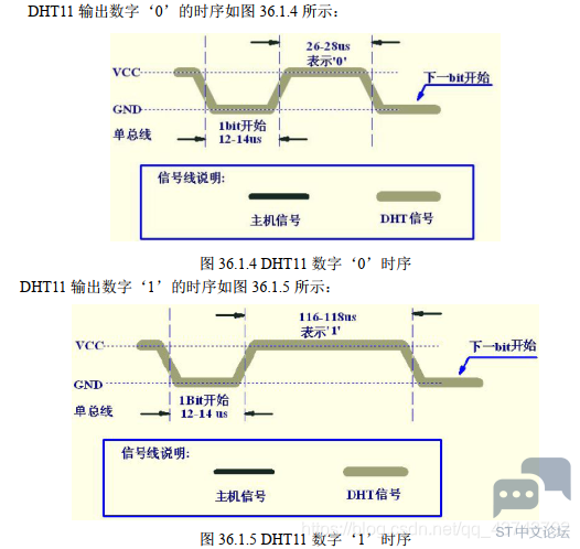

" @' b- Z5 h) K第一步:发送复位信号,此时引脚应模式为推挽输出。拉低数据线,持续t1(至少18ms)时间;然后拉高数据线,持续t2(20~40us)时间。
1 ~- @3 h  P  K: D7 ]3 P6 X$ f( o/ S3 ~4 k第二步:读取相应,此时引脚应模式为浮空输入。DHT11会先拉低数据线,持续t3(40~50us)时间,作为相应信号;然后DHT11拉高数据线,持续t4(40 ~50us)时间,开始传输数据包。
0 z7 p& g+ x; f4 l& Q- y3 ^/ a& j第三步:传输数据包。传输“1”时,12 ~14us低电平+116 ~118us高电平;传输“0”时,12 ~14us低电平+26 ~28us高电平。
: F( [+ i" M4 ~# e3 A2 J- \* ?: B5 N) F2 x3 q/ G5 H; a
4 U' z$ ~: d0 D! I; K% C# i; C3 E# _
# k% w2 ^2 E1 J3 M- m3 B$ K7 F这三步就完成了一次完整的数据传输,然后就单片机是对接收到的数据包进行处理显示就好了。" v/ O2 h- N& H" E8 O
