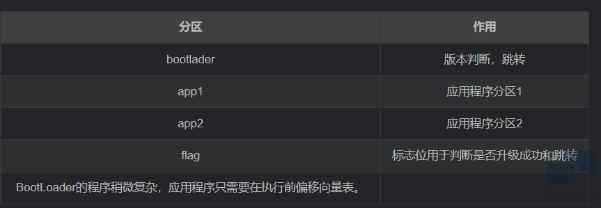

* O& T3 A: @  o# h2. 分区设置
3 C4 F1 {% m6 N
启动代码就是引导程序。但一般不叫BooLoader。
/ \( [; ~/ H& H7 K6 q, X/ ZSTM32先执行启动程序,跳转到0x80000000,然后执行BootLoader(本质裸机程序)
5 e+ G: f# [( I$ w% d; i. T# Z0 f: \2 `5 f8 o- p/ @
4 Q* }' D1 K7 n$ c; M* N/ x    % O( y1 I6 R( @2 t0 K) @
3. 思维逻辑
& D- K8 U! [+ ~, C- X* J将BootLoader程序下载到芯片。2 @6 L" h1 ~/ r* N
复位,启动代码运行到0x08000000, 执行BootLoader
8 A( E/ ^! j6 w* O* d. J接收App固件0 v! k( g! ~" v6 Q
BootLoader跳转到App1或App2入口地址,开始运行App% @5 L" g8 v8 \
