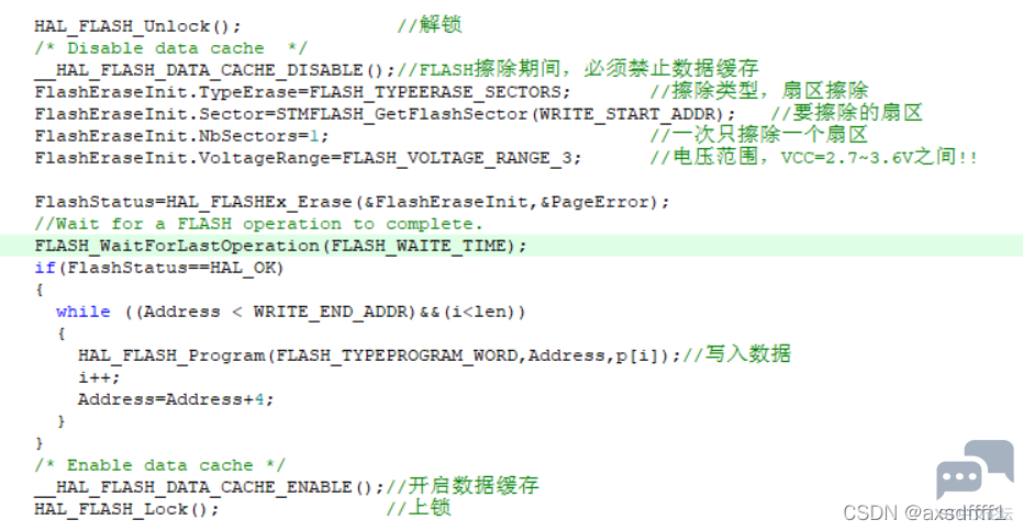

硬件平台STM32F407VE,HAL库。标准库不会有此问题, q" I2 `5 d+ o! \3 V+ M 软件跑freertos 问题描述:STM32 擦除flash失败,CPU跳不出串口中断,看门狗重启。7 y4 [" F6 |9 h7 B4 i7 t- Z$ S ! _( S4 E7 V* m1 Y7 R+ C5 E" y 问题一、FlashStatus!=HAL_OK解决办法: " U6 e! }) s' j" K 1、flash擦写前禁止flash数据缓存,操作完后恢复- K8 c. X5 m; W% g4 m* a 2 ^, S3 D% F! i8 X% K0 Z /* Disable data cache */ __HAL_FLASH_DATA_CACHE_DISABLE();//FLASH操作期间,必须禁止数据缓存 9 Q' y7 o9 s0 y' f! o. V0 K9 ^ /* Enable data cache */ __HAL_FLASH_DATA_CACHE_ENABLE();//开启数据缓存3 k+ m- L7 R6 @5 ]6 Q # V8 I# ^9 [8 |7 {& R8 U + y+ s! q' ` m y 2、如果上述办法还不行可以在操作flash前增加清标志操作) |( d$ j( V& E; W 1 N' [2 [% o: o /* Clear pending flags (if any) */ __HAL_FLASH_CLEAR_FLAG(FLASH_FLAG_EOP | FLASH_FLAG_OPERR | FLASH_FLAG_WRPERR | \: g8 U' C3 R( i j FLASH_FLAG_PGAERR | FLASH_FLAG_PGPERR | FLASH_FLAG_PGSERR); * ?, U3 j- l1 B7 V # k* D: F$ b7 @1 @) ]/ O e4 ]5 D2 y 3、看门狗影响5 g- ^3 D' ?1 D# i, r" |9 G4 R/ d 操作flash期间不要调用HAL_IWDG_Refresh(&hiwdg); - Z5 e/ u! \" W# H; O 并且看门狗未开启或者屏蔽MX_IWDG_Init();的初始化 ! Y. a5 n g g; P" j" i* U; S 软件最好不调用HAL_IWDG_Refresh(&hiwdg); $ \# L. X# w4 d8 b" [* D5 R

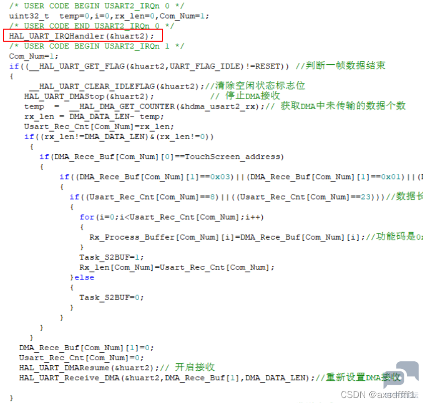

9 u$ H( m. I$ u+ T 问题二:擦除flash失败,死机问题 我用了串口空闲中断+DMA接收、发送模式! M8 E; j- h" p5 p- b- \. p) y$ o. T 6 F' w2 m" f1 |: v! y 软件仿真发现很容易在擦flash的时候CPU频繁进入串口中断(其他任务无法进入),最后复位 ; u3 p3 A& i5 `2 V: L. @ 关键问题是:( A$ ^ x; T" s8 u. N- | HAL_UART_IRQHandler(&huart2);必须在中断里优先执行,放在最前端,不能放在用户程序以后。 4 L2 ^* m; E# m 如果不用flash擦写,顺序其实关系不大。 o& o/ w8 U6 _. Z) e) Z 可能跟芯片也有关系(之前用F429就没这个问题)" V4 f2 z3 P; i2 j0 U* ~ / y' F2 {5 C. N3 z: y0 M
