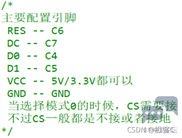

硬件环境:(STM32RCT6 + 七针0.96寸OLED显示屏): Q7 P' C5 o; |+ W1 [! i
STM32与OLED连线$ `. t6 {- G, ?) D# P
) C. P" |/ Z4 e% D: i0 F
! x( U9 y+ r* t, S+ f  O

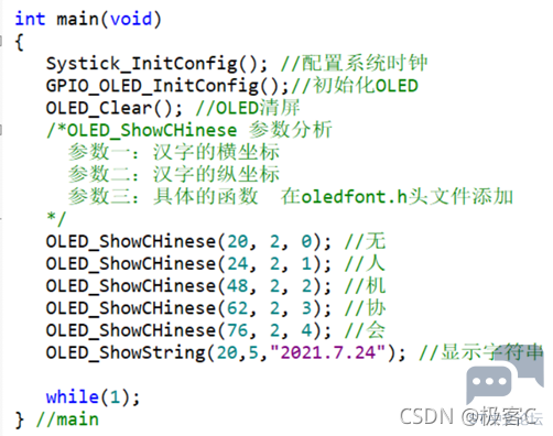

" U" D. e6 G9 _5 @" g主函数代码! ~% R3 g4 R* `0 Q% H. f
& }; I5 l. S: l0 ?- h1 t1 s
. @$ x3 ~$ {/ w( s6 L" J. q  O$ S6 m8 h# \. D
7 a- q5 }. ]: h7 ]" I$ H3 J实物测试图9 w4 h( N1 u, W- n7 s
  A2 }) a6 g: a0 V/ g2 V
2 _5 _1 f  R0 @, p如果能成功显示出来,说明软件硬件环境没问题,接下来是修改显示内容。0 N  v0 t% d' L8 D0 s5 P

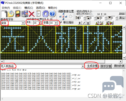

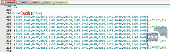

( G& s; D# c' C9 k/ k8 j8 c7 |" N在工程中进入oledfont.h头文件,找到SHOW二维数组。通过实物图显示的内容来看,每个汉字都是许多的十六进制组合成的,那么如何得到每个汉字的模,这就需要取模工具。
1 p- ^9 P& o8 P. T2 s
1 [, g; j2 B8 a4 `8 a  T
显示汉字程序+ F2 g& n. p) o, N
5 D, L0 _: w0 o6 I* h$ F
5 \$ z- T* `+ }* h2 D+ s8 Y( d# S# ?
6 ]6 Q/ L4 \, m( o8 j. Z! d
取模工具操作图
1 q3 p( r2 {0 ~4 j- f4 P0 d6 v6 ]1 b- i# J# n
89be776646ea4e0e8241bae17a798a2c.png ' n2 T( b" d' v2 M! Z0 s$ @
! h1 W0 q4 V' H4 z* g
取模工具主要操作就行在指定的地方输入自己想要显示的汉字,图中是无人机协会,然后生成字模,得到下面的字模,将下面的字模内容复制到oledfont.h头文件中的SHOW二维数组中,效果如图显示汉字程序所示。4 _7 w% z5 T/ h& H8 g" m% ?" ]

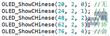

OLED_ShowCHinese函数功能如图主函数所示。
6 x) y! w: R0 t- s0 w/ d( }- s, m- k5 M
) L) B4 o1 p, j; U0 r
第一个参数代表汉字的纵坐标,( C1 Z+ n% j3 K* m/ b
第二个参数代表汉字的横坐标," |3 m+ J) W# ~9 c
第三个参数代表具体的汉字,由SHOW二维数组得来。, [/ J& _8 r/ X% n" k4 {
7 s5 x) _9 l0 I+ b; B8 D) h
95655f04ec1b4650839de1f96f77c13a.png & n2 P7 w. o& e8 m
8 N4 p5 [4 D- _( u
. L% J# s+ A, i! Y在程序中调用这个函数传入相应的参数,然后就可以在指定的地方显示指定显示的汉字,可以自己修改参数,调整汉字显示得位置。2 J* \% g; x9 d1 Y' a2 D
