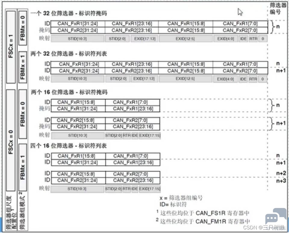

一、CAN控制器简介 N) e1 [" d: C O" p STM32自带了基本扩展CAN外设,又称bxCAN,bxCAN的特点如下:4 M$ M8 D5 W; c9 | 1、支持CAN协议2.0A和2.0B主动模式 2、波特率最高达1Mbps 3、支持时间触发通信 4、具有3个发送邮箱% _% M9 ^/ @% ?' G5 \3 ]5 T5 f5 J- D 5、具有3级深度的2个接收FIFO( t) f# o: K6 l$ e, V" s 6、可变的筛选器组(也称过滤器组,最多28个)/ J# Z' C6 b/ f# k4 Q K CAN控制器简介-模式 工作模式. k2 t y6 S, j* y, r: y* }6 C 1)初始化模式(INRQ=1,SLEEP=0) 2)正常模式(INRQ=0,SLEEP=0)1 k8 L! Y* K* W" V* Q8 W, F 3)睡眠模式(SLEEP=1)0 K7 Y. I$ \* p& W& l 通过CAN_MCR寄存器控制INRQ和SLEEP 测试模式; E# m5 R' u* [$ n6 ?3 V+ r 1)静默模式(LBKM=0,SILM=1). C, V- L7 ~2 q$ V0 p5 J (静默模式下bxCAN可以接收CANRX但是不会发送任何CANTX,可以监控总线上的数据) 2)环回模式(LBKM=1,SILM=0)) ]% J2 m4 | a) E! b (环回模式下bxCAN可以发送CANTX但是不会接收任何CANRX。它发送的数据,发送与接收会形成一个环路,从而达到自发自收的作用,可以自己检测发送的数据是否发送出去)8 l& t# w3 f1 i/ O 3)环回静默模式(LBKM=1,SILM=1) (不管总线上如何都不影响,自发自收,“闭关锁国”)1 E1 ~0 z4 `# P, ]4 W R 通过CAN_BTR寄存器控制LBKM和SILM 标识符筛选器 1、CAN的标识符不表示目的地址而是表示发送优先级。接收节点根据标识符的值来决定是否接收对应消息。$ E5 q9 R* R8 E/ B3 Y- F1 {! z 2、STM32 CAN控制器提供了28个可配置的筛选器组,可以降低CPU处理CAN通信的开销。 3、STM32 CAN控制器每个筛选器组由2个32位寄存器组成(CAN_FxR1和CAN_FxR2,x=0~27)。根据位宽不同,每个筛选器组可提供:1个32位筛选器,包括:STDID[10:0]、EXTID[17:0]、IDE和RTR位;2个16位筛选器,包括:STDID[10:0]、IDE、RTR和EXTID[17:15]位" N0 L& [8 z' E' L2 A. m# w 4、筛选器可配置为:屏蔽位模式和标识符列表模式。在屏蔽位模式下,标识符寄存器和屏蔽寄存器一起,指定报文标识符的任何一位,应该按照“必须匹配”或“不用关心”处理。在标识符列表模式下,屏蔽寄存器也被当作标识符寄存器用。因此,不是采用一个标识符加一个屏蔽位的方式,而是使用2个标识符寄存器。接收报文标识符的每一位都必须跟筛选器标识符相同。& v" x7 B7 W! X9 k" j( i. c 通过CAN_FM1R和CAN_FS1R可配置筛选器的位宽和模式1 L2 @- a/ S* U4 y0 z ' J5 Q7 k6 C' y d
1、为了过滤出一组标识符,应该设置筛选器组工作在屏蔽位模式。4 @* N* {* Z2 D! o( q 2、为了过滤出一个标识符,应该设置过滤器组工作在标识符列表模式' {& a) `- x- p( L% ?. A- ? 3、应用程序不用的筛选器组,应该保持在禁用状态(通过CAN_FA1R设置)。 筛选器组中的每个筛选器,都被编号为(筛选器编号)从0开始,到某个最大数值,取决于筛选器组的模式和位宽的设置。 4、通过CAN_FFA1R的设置,可以将筛选器组关联到FIFO0/FIFO10 Y4 J' }# _1 F4 }9 e # ~3 R0 Y' M4 w: [. M8 S CAN发送流程:

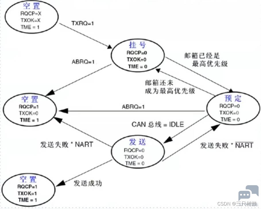

程序选择1个空置的邮箱(TME=1)—>设置标识符(ID),数据长度和发送数据—>设置CAN_TIxR的TXRQ位为1,请求发送—>邮箱挂号(等待成为最高优先级)—>预定发送(等待总线空闲)—>发送—>邮箱空置9 q9 R% {' H h3 z# f5 H- d ) q* x: C9 g0 d 挂号期间和预定期间如果不想发送了可以ABRQ=1强制停止发送,发送的时候如果发送失败会进行再次发送尝试,当尝试次数达到最大时就会停止发送。% N7 ~' m$ j! \ 6 P$ E! u% m1 ]5 P CAN发送流程:, }5 x) D% e$ Z2 F( u/ {

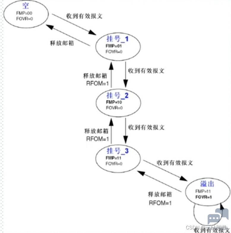

FIFO空—>收到有效报文—>挂号_1(存入FIFO的一个邮箱。这个由硬件控制我们不需要理会) 6 F5 T+ g+ g8 \ w* d& D0 | —>收到有效报文—>挂号_2—>收到有效报文—>挂号_3—>收到有效报文—>溢出。8 B) N1 k% t1 h" ]5 o- g2 T CAN收到的有效报文,存储在3级邮箱深度的FIFO中。FIFO接收到的报文数,我们可以通过查询CAN_RFxR的FMP寄存器来得到,只要FMP不为0,我们就可以从FIFO读出收到的报文。 " ^! q( I F+ `( s# X8 ]/ L 报文FIFO具有锁定功能(由CAN_MCR,RFLM位控制),锁定后,新数据将丢弃,不锁定则新数据将代替老数据。& u- I1 i9 {' f: e5 f2 p1 p! a- d ~~STM32的CAN位时序,如下图所示:~~7 O! Z) B) H U' d" ~ 1 w) F/ O! u, L# |3 n3 K

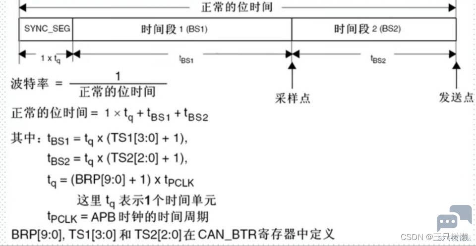

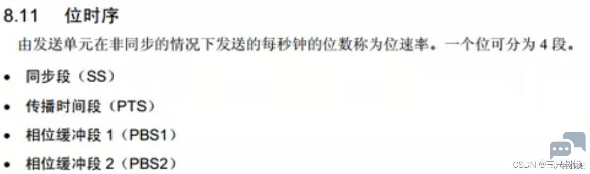

, p; G5 Z* K7 J& r, x" w5 _! k, x (STM32的CAN将传播时间段和相位缓冲时间段1合并为时间段1); Y) x% T/ w' { STM32F407,设TS1=6、TS2=5、BRP=5,波特率=42000/[(7+6+1)*6]=500Kps。 二、CAN控制器--寄存器简介 2 r7 W j3 ]* o3 Q) U y) J. g

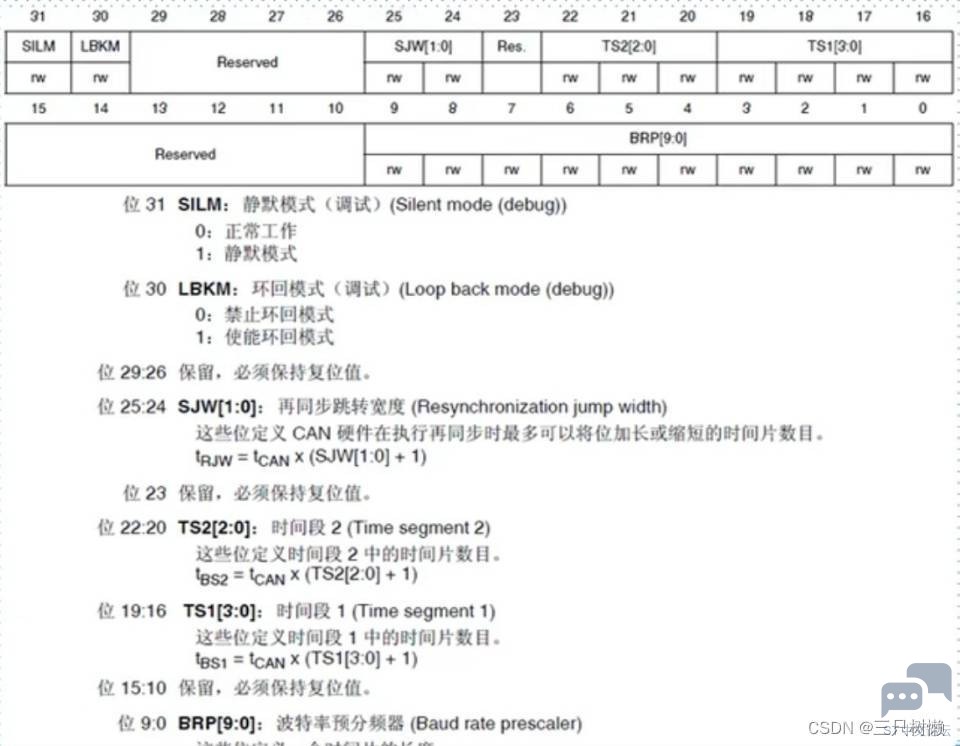

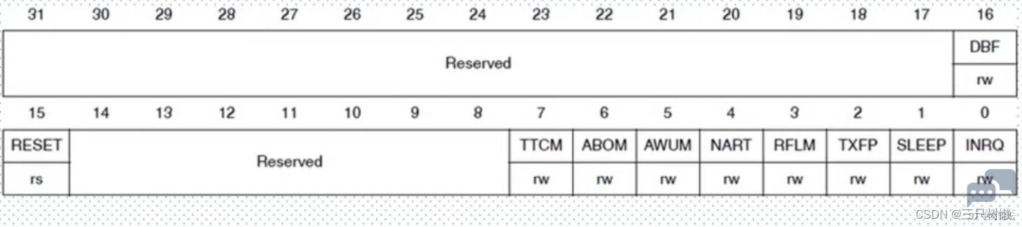

6 v' t( _4 B7 g K4 W CAN主控制寄存器(CAN_MCR)6 F7 r* h' ~9 a0 B9 i
4 f; X) u& z" j A9 V m INRQ位:设置INRQ=0,可使CAN从初始化模式进入正常工作模式。设置INRQ=1,可使CAN从正常工作模式进入初始化模式。8 u7 @6 p, u; w $ ]+ P1 f; g& ] `& k& D CAN初始化时,先设置INRQ=1,进入初始化模式,进行初始化(尤其是CAN_BTR的设置,该寄存器必须在CAN正常工作之前设置),之后再设置INRQ=0进入正常工作模式。) F1 C" C. k4 P 2 ~, R9 w) W' l: T! W CAN位时序寄存器(CAN_BTR) 1 G5 q, G! `# ~& Y

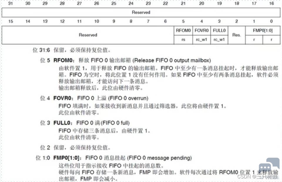

2 c3 G. s: D( T) ]# T. s; O1 N ; J4 X( n, G U" ~$ u CAN接收FIFO寄存器(CAN_RF0R/CAN_RF1R)8 \; u) X* ]/ t2 W2 B

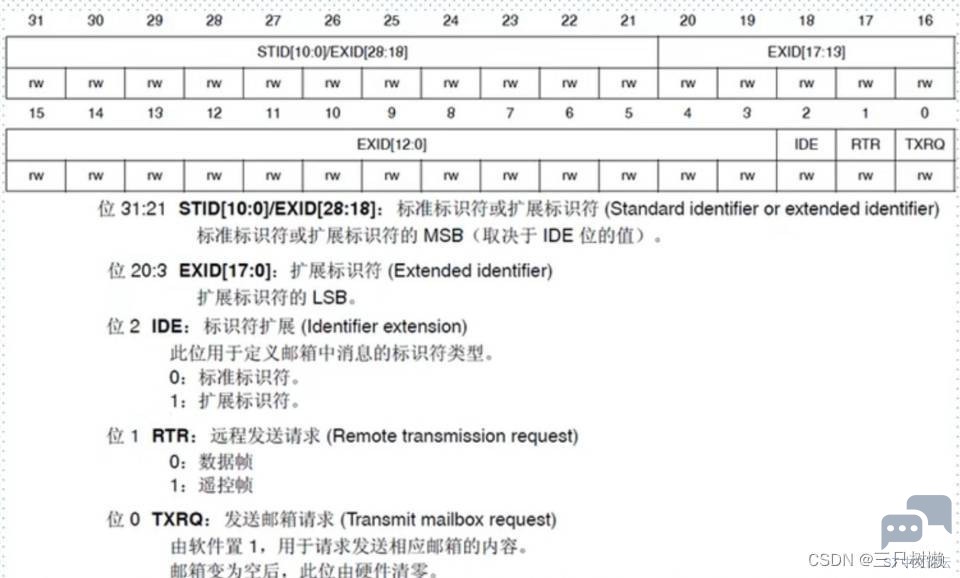

CAN_RF0R用于控制FIFO0;CAN_RF1R用于FIFO1控制。 2 M( T1 z$ g& \; ] CAN发送邮箱标识符寄存器(CAN_TIxR)(x=0~2)

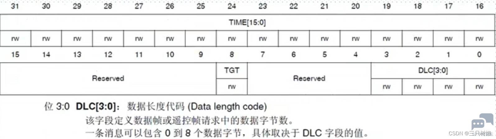

! W: e( x' ]: a( U CAN发送邮箱数据长度和时间戳寄存器(CAN_TDTxR)(x=0~2)! U8 j0 B2 a% o2 C# j% Z

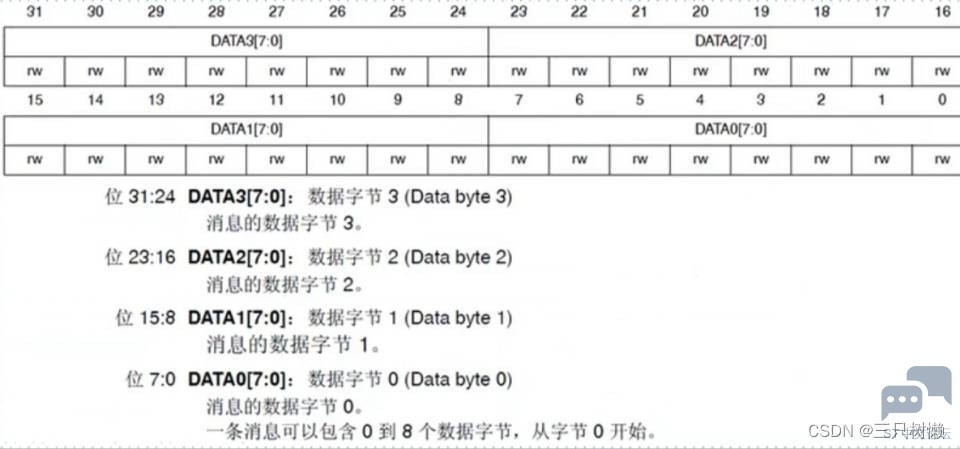

CAN发送邮箱数据寄存器(CAN_TDLxR/CAN_TDHxR)(x=0~2)

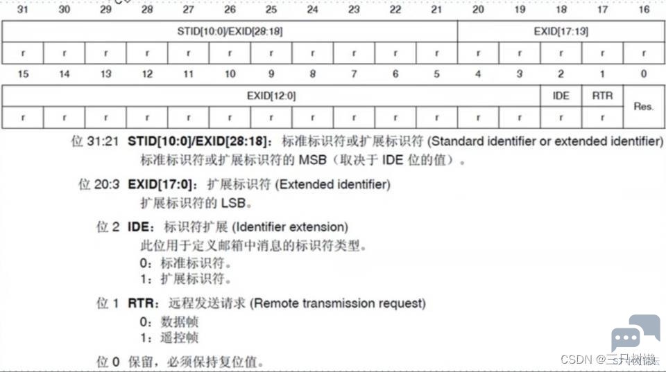

2 ^0 k& N/ z$ R8 Z# _; G 图为CAN_TDLxR寄存器的描述,用于存储低4个字节的数据。CAN_TDHxR寄存器与之类似,用于存储高4个字节的数据。要发送的数据就是存储在这两个寄存器。6 Y0 @6 c$ j' Y8 a# d6 b, ~ CAN接收FIFO邮箱标识符寄存器(CAN_RIxR)(x=0/1)" F% J! @7 p5 D& B" T

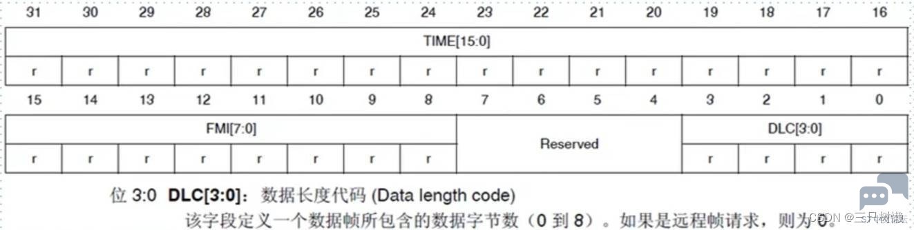

) l; x. X; L! T' x! o8 G5 z7 F CAN接收FIFO邮箱数据长度和时间戳寄存器(CAN_RDTxR)(x=0/1)) J S1 G, S5 ]0 R1 s9 i
CAN筛选器模式寄存器(CAN_FM1R)4 a; q5 b7 k& c! p/ h 2 E1 F, D0 ?4 n' e' v8 b& \6 a2 i

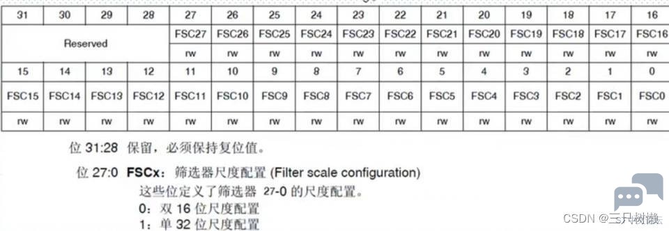

$ L0 ^6 E, E5 l* v p2 K# a 该寄存器用于设置筛选器的位宽,必须在CAN_FMR寄存器FINIT=1时配置。" v! M, l& H6 w7 ], T: O2 o* V & m0 v3 R3 c1 w5 J! l CAN筛选器FIFO关联寄存器(CAN_FFA1R)6 Z$ O% E! N, d6 _8 u

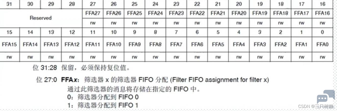

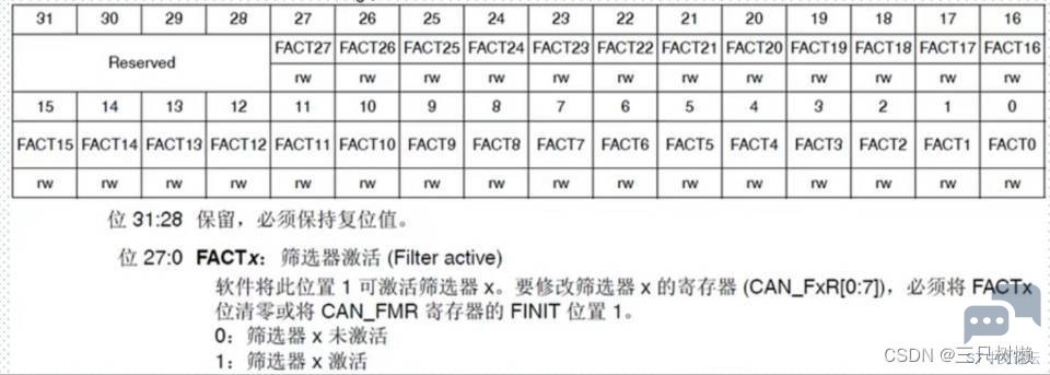

3 M; b; V# l0 J3 a# ` 该寄存器设置报文通过筛选器组之后,被存入的FIFO,如果对应位为0,则存储到FIFO0;如果为1,则存放到FIFO1。该寄存器只能在过滤器处于初始化模式(CAN_FMR寄存器的FINIT=1)下配置。1 s# n3 T9 L$ M1 q- \! j ! d1 ]9 p' |* H8 p! G CAN筛选器激活寄存器(CAN_FA1R) 2 p# W/ E. w2 o: r/ ]5 D* e8 E2 u

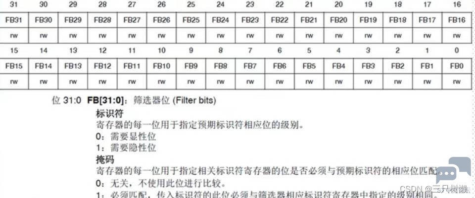

/ f3 @5 {! h+ g. i) K* @) G0 r. c 该寄存器用于设置筛选器组的开启和关闭。对应位置1,即开启对应的筛选器组;置0则关闭该筛选器组。 $ J# w; w0 m: `- w CAN筛选器组i寄存器x(CAN_FiRx)(i=0~27,x=1/2)8 @) K3 ]8 H) i5 w% k, c: H 4 W" |3 O+ A7 E3 Q
# t" M% v. C9 V 每个筛选器组的CAN_FiRx都由2个32位寄存器构成,即:CAN_FiR1和CAN_FiR2。根据过滤器位宽和模式的不同设置,这两个寄存器的功能也不尽相同。 . [' r8 l2 u q2 I 三、初始化流程 1、配置相关引脚的复用功能,使能CAN时钟。" ?: e# w o* K3 u1 V 要用CAN,先要使能CAN的时钟,CAN的时钟通过APB1ENR的第25位来设置。其次要设置CAN的相关引脚为复用输出,这里我们需要设置PA1为上拉输入(CAN_RX引脚)PA12为复用输出(CAN_TX1引脚),并使能PA口的时钟。 2、设置CAN工作模式及波特率等。- L% R/ H; m7 s6 j' [! k) o0 C 通过先设置CAN_MCR寄存器的INRQ位,让CAN进入初始化模式,然后设置CAN_MCR的其它相关控制位。再通过CAN_BTR设置波特率和工作模式(正常模式/环回模式)等信息。最后设置INRQ为0,退出初始化模式。 . Y" Q! Q @+ R3 S 3、设置滤波器。3 W, K& h+ }9 b2 N+ g 例:使用筛选器组0,并工作在32位标识符屏蔽位模式下。先设置CAN_FMR的FINIT位,进入初始化模式,然后设置筛选器组0的工作模式以及标识符ID和屏蔽位。最后激活筛选器,并退出初始化模式。 ———————————————— 版权声明:三只树懒% B ?4 V& R& p# ]1 C: h4 F: Q m 4 \* W4 h+ B* D; s Z) S* h 如有侵权请联系删除" Z; g+ x# K: \8 Z+ U( s% ?5 M X, @3 ]% |/ X/ O3 {0 {' O * E/ V/ B6 \$ e& X) b |
