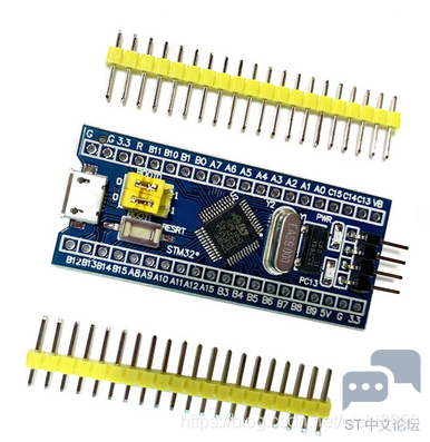

一、准备材料
/ Q  o8 S( r/ A, _1.STM32F103C8T6最小系统板;
" d$ a7 e/ u% ^% G8 Y; g0 _) T$ @+ q! y: e  R! x; f/ ~5 z
20210823113949979.png 3 z% ~. O* S( A8 T: r+ H

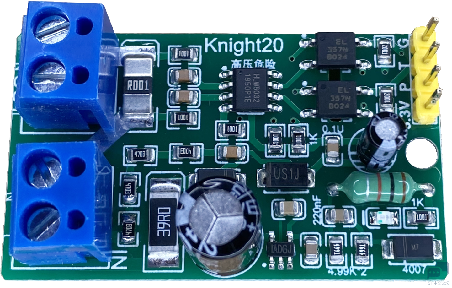

2.HLW8032电参数采集模块;$ D2 x6 E4 |& _* L
9 d- Y$ r$ u7 q) z# y
20210823115109862.png   _$ K: \3 b6 a+ N" r: c

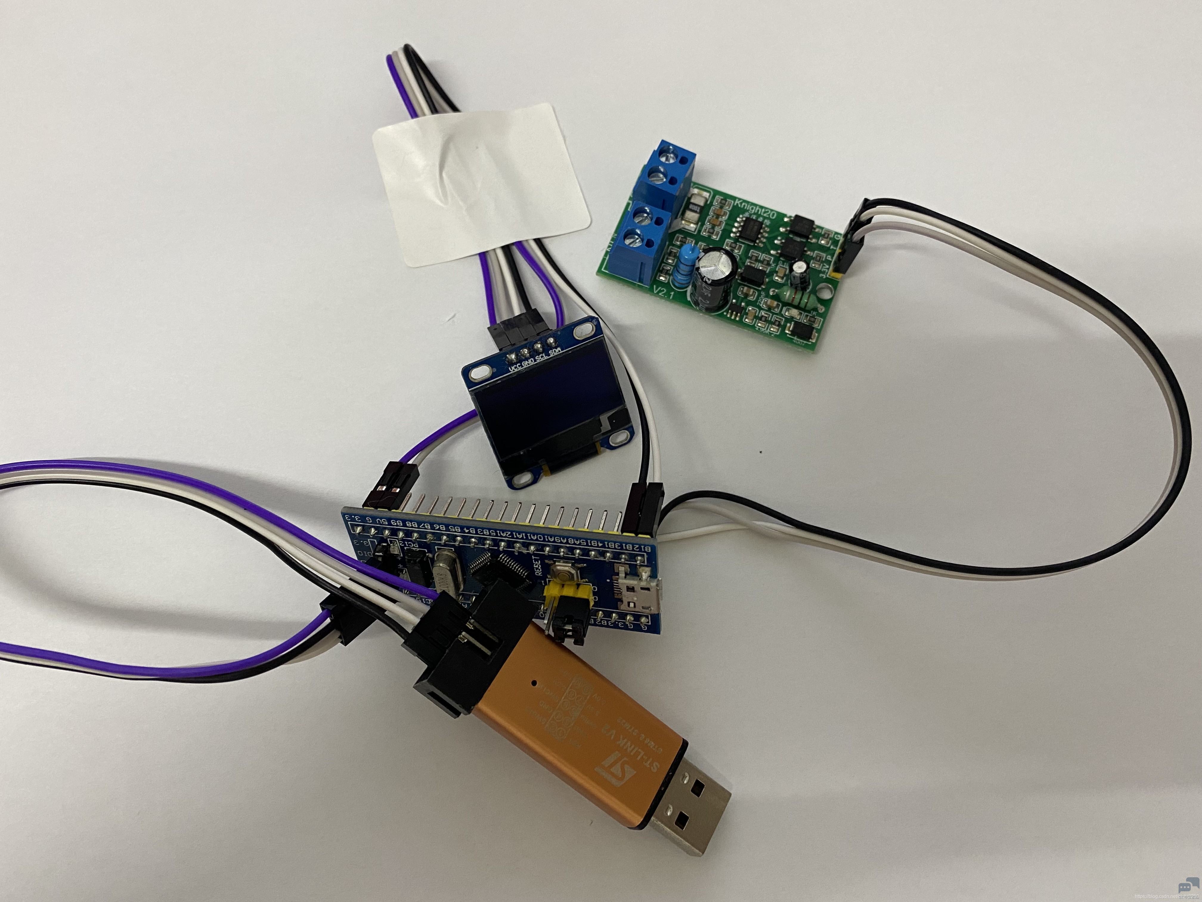

$ c/ A  ^  {7 I8 E 贴个全家福:
2 j# \7 G0 v/ z  y" a" G4 Q" H4 f  j! E- Y, o4 \- E9 Z" c
20210823120747663.jpg 9 c' v, g$ L6 t1 p5 N* X

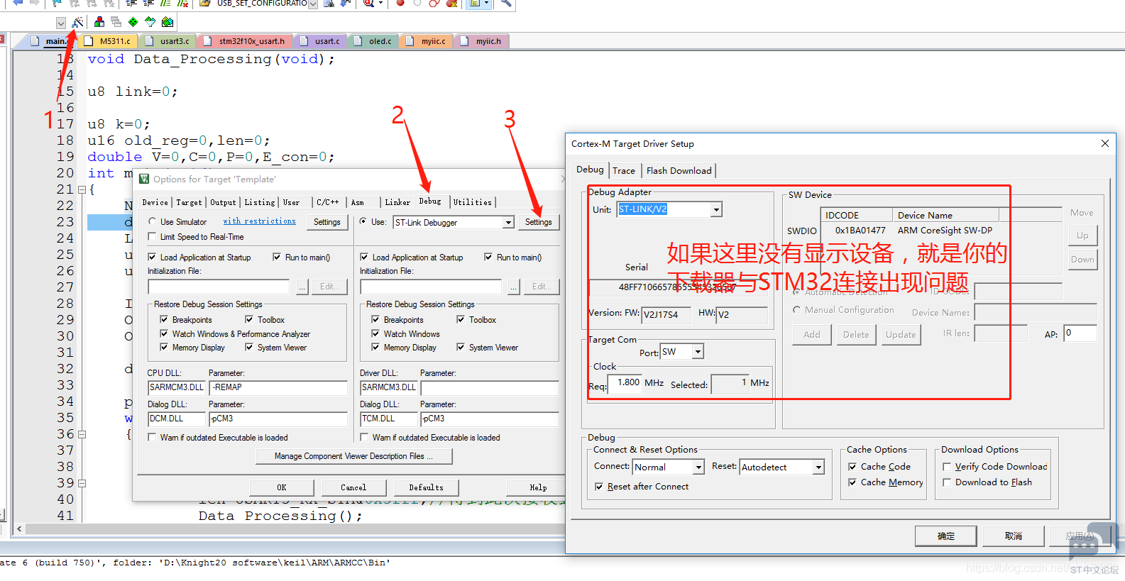

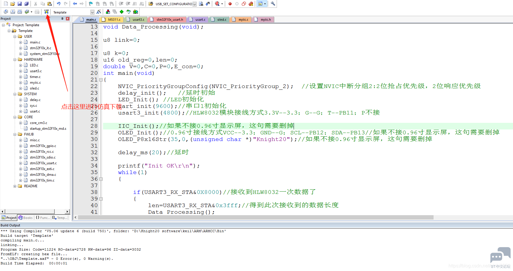

2 I" e6 n0 ~* S8 @4 {  x) h 三、下载程序
, z( S! P6 |1 n  |* T 把上面接好的ST-Link下载器,插入电脑;打开提供的代码程序,然后点击下载即可:
  k4 ~. Q" ~5 V5 |0 @/ I+ c! g) W: }  |0 w8 C3 }1 ~* b
, T! v4 {  G' j8 e* s; L  A( L& a8 M' V1 N3 g1 u# w
下载失败:
7 k3 A, @+ ]5 M9 W6 e导致下载失败的原因较多,我这里说一个经常遇到的,就是下载器与STM32接触不正确导致的;
! A: a4 {+ |2 Y+ R8 @
7 n1 L2 {/ }* z
" D! K: j0 T) Q! v: l9 Z( J% P6 b' ~) i' x; I, f$ @) h+ b. j
如果其他问题,可以下面留言,不过我建议遇到问题先自己尝试着去检查,这样子可以培养自己一个故障排查能力。

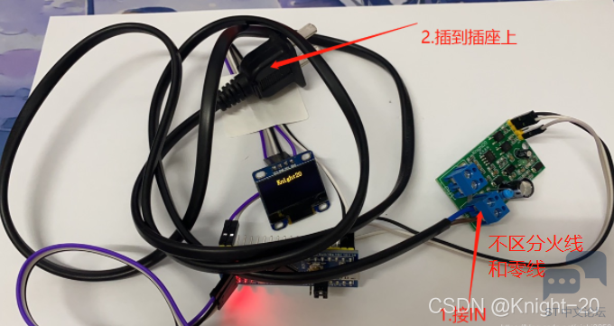

四、接入220V交流电1 T3 z; ~0 n+ t3 N: Z* f% Y% d

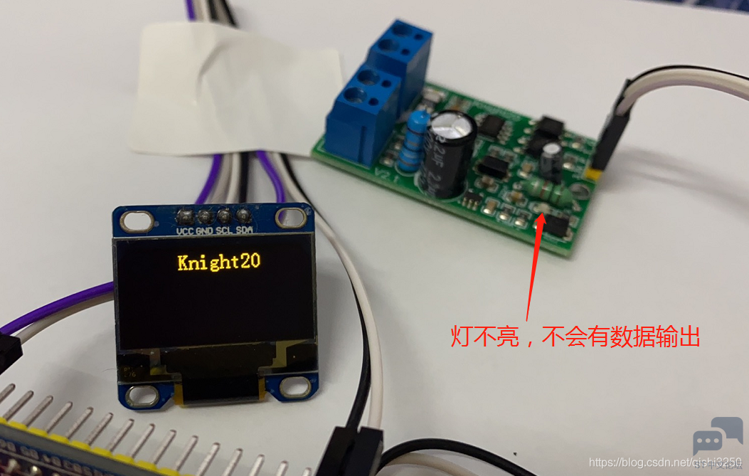

烧录完程序后,如果接线正确,这个时候0.96寸的显示屏就会显示Knight20字样了,但是还不会有电参数显示,因为还没接入220V交流电。
! v+ {" A) ~' N2 [; `4 y3 A# i2 V. {
8 k1 U% i0 J$ `! b& |0 A6 V* h- c& J+ j! n6 h
注:HLW8032模块需要接了220V的交流后,才会进行工作并输出数据!
$ |  Y  f7 k( }) O5 D
# A; D4 \4 q9 g/ d+ k6 Q; |+ b  b
把准备好的电源线,接到HLW8032的IN接线端子上:& j- x! m( j( \: P/ S2 |5 ^
$ H8 [2 b: z6 j  d
1 U: W) y1 |" L- n! [/ f/ n5 E+ ~1 Y9 g, Z, X% B& k9 K, r
大写加粗的注意:接入交流220V之前,先检查HLW8032模块背面是否有金属,以免短路!!!通电后就不要碰HLW8032模块了!!!, Z# H5 l  I0 f/ _* ]

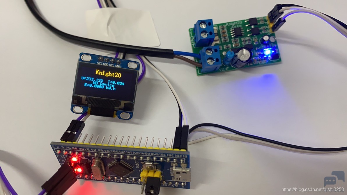

通电后就这样子了:
$ M% t. k! W' A; l: T3 ?0 ?
( c6 A/ p" ^+ |* O4 ?
( Q4 l! c1 s; K% a) s( S2 Y 20210823123400479.jpg . ~  P8 z5 w$ N7 R
) F; a0 c, x" r
因为我没有接用电设备,所以上电一会后,会显示NO Device。你把用电设备接到HLW8032的OUT接线端子就可以查看用电设备的用电量和功率啦。# x3 d" g$ M. P# s" K$ }
