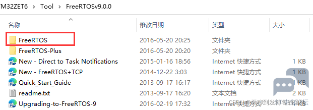

1.下载源码
+ B9 w; C# J9 f( X下载FreeRTOSv9.0.0.zip解压如下图; U; v( Z9 T. g$ ]) N# L
6 S! C, S7 L" d+ c: W& ]6 @
9 p2 m& I( m* G/ l6 Q+ L4 t
# P# c0 C6 P9 t

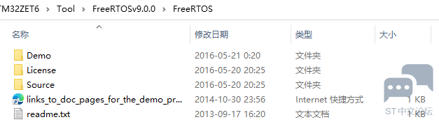

只用关注第一个文件夹FreeRTOS中的内容7 k" ]$ w" e+ A+ P8 E2 j# Q6 K
. e' I" O2 s* X5 z+ d, A
2 g/ Y8 n4 t  L' S; I% K! K
8 \8 ~9 m! s. Y3 h& w
Demo是官方提供的常见芯片的移植示例,包括STM32F103,我们需要用到其中的FreeRTOSConfig.h配置文件。
! p6 C" \8 p4 e7 Q! I" e1 H( vSource是源文件。* }9 X& g$ y- H7 J5 U3 ]4 A

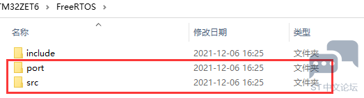

4 l' Q2 s! t  _& W3 ]; ^: ^3 T2.拷贝源码
, @; y  M9 ?2 z4 w+ }在工程目录下创建FreeRTOS文件夹并创建子文件夹src和port, y7 _. v! J! h) e& u/ }
* e" D- v/ n7 _/ ^# p: }  V
0e6a2341df8d4aebbfc03d0c85c6f52b.png + T6 h2 r4 z( N0 M* c/ y$ Z* a" q

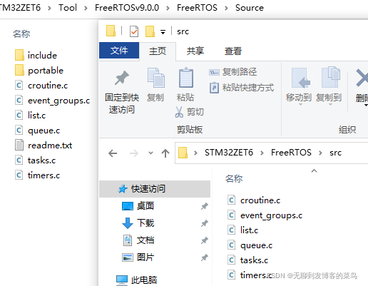

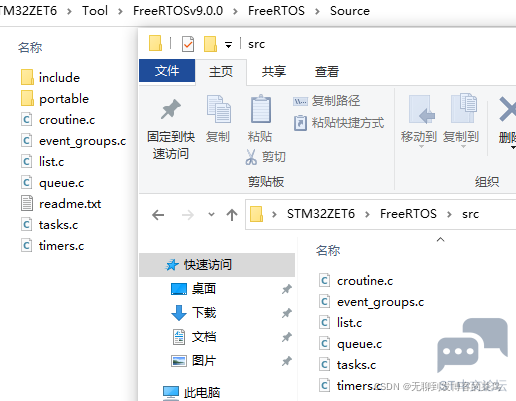

. w3 T8 X1 @0 N0 j将Source/include文件夹拷贝到FreeRTOS下3 k8 v/ E7 A% u9 m7 f+ q3 w
将Source中的C文件拷贝到FreeRTOS/src下
1 c, ]- t0 u/ k2 b' `  H" @/ S; ~, `( `; s+ K5 U, Z; Y) k1 n

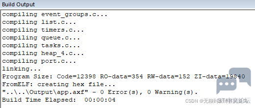

5.验证demo
# S: n# f6 {: D' g3 [
  1. #include "stm32f10x.h"
    6 L4 d. x# r2 B/ `# x; `
  2. #include "FreeRTOS.h"' F" O3 Z$ J  g2 |' w8 Z0 X
  3. #include "task.h"5 Y3 Q4 h* r0 x
  4. #include "portmacro.h"
      e& G) O$ E0 S/ {
  5. #include "bsp_led.h"
    + I4 @: D, g2 f0 a
  6. #include "log.h"
    6 K6 L! \/ g) l" u$ Y# ]
  7. / L, a; A; Y, N3 n/ w
  8. static TaskHandle_t led_task_handle = NULL;5 ]1 E) A$ s* U0 [
  9. 5 ^5 n$ |# d" X1 G
  10. void led_task(void *arg)
    $ F* X8 D0 q8 R9 l' _5 s# i* _1 H
  11. {, t. [' ~5 B! i8 E2 l
  12.         while(1)
    : [; m% G, |7 L$ o( C- ?6 ^
  13.         {, R( V7 s6 i+ Y( \5 T) y: E1 K+ a
  14.                 led_status_set(LED_STATUS_ON);3 \  M( p% H+ R# `
  15.                 LOG_DEBUG("LED_STATUS_ON\r\n");
    6 `& S7 e. g, l2 x5 V! T, B% M7 P  c
  16.                 vTaskDelay(500/portTICK_PERIOD_MS);
    " ?# v3 f# q# M  r5 y( U
  17.                 led_status_set(LED_STATUS_OFF);
    + y3 W9 G3 l* y0 m% g
  18.                 LOG_DEBUG("LED_STATUS_OFF\r\n");
    7 |, H, o# ^: }5 R7 `4 @3 z9 R
  19.                 vTaskDelay(500/portTICK_PERIOD_MS);
      s" H7 Q% b" C0 W. H! Z6 c9 E
  20.         }) ]( l8 R' `! b/ f$ |
  21. }4 ^0 d$ d6 A  q; z3 j6 }
  22. ) }; e9 r4 c8 @& a# s/ H8 {
  23. int main(void)
    / y1 O3 f( j2 h9 D
  24. {
    , g; ]9 u( T  A* Y8 _2 u. k1 i: u  b
  25.         led_init();
    % R- d# p0 I/ G. ^& X4 W+ F
  26. / c+ g3 n2 u! y4 c& r
  27.         xTaskCreate(led_task, "led_task", 1024, NULL, 20, led_task_handle);
    0 U% w3 f( u0 r6 Q( X( z
  28. 9 L$ R0 P% n- h
  29.         // 开启调度
    " o, d' V% R& Z
  30.         vTaskStartScheduler();- ~5 X3 ?2 h: K; a' S/ _
  31.         while(1);$ G% l& e3 i! `, \, q7 l
  32. }
    . t' a$ g' @& ~- t4 @1 D
  33. . t: K' \9 `* R, ~. D
- v3 C5 y8 x- ]# U, [# a5 F
6 g1 X/ S# L2 z7 M1 u+ Q6.完整工程. F3 G+ [$ k; \* f4 G- x: Y
亲测可用
